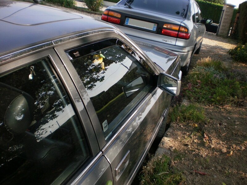

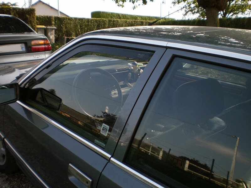

avec ce beau soleil,j'ai poser mes defleteurs
Re: [EML76] Entretien de ma V6i BVM
Jolie et tellement pratique ces petits choses là :smiledansboite: :smiledansboite: :smiledansboite:
