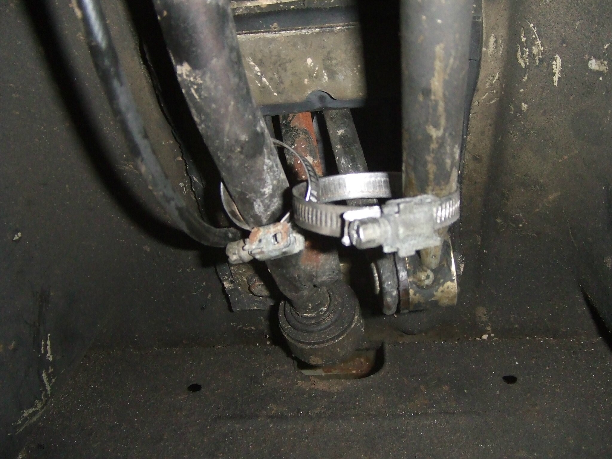

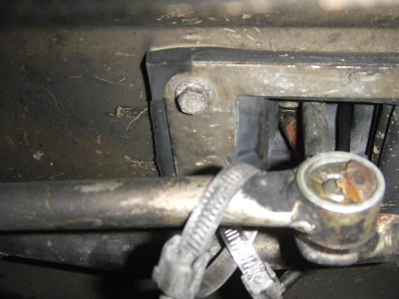

Pour le moment je suis occupé à changer autre chose, le week-end dernier en amenant ma fille à Carnac ou elle fait la saison j'ai perdu mon levier de vitesse en sortant d'un rond point
La bague entre le levier et la tringlerie de boite est parti en morceaux et le tout s'est déboîté.
Evidemment en pantalon crême et tee-shirt blanc 'est plus facile à réparer.
Pas de panique on se laisse couler sur le coté et là voiture sur cric j'ai bricolé avec les moyens du bord.
Il y a toujours quelques "vieux" trucs dans le coffre donc deux colliers de durites ont fait l'affaire.
J'ai remboité la tringle puis je l'ai maintenue en place en prenant la deuxième tringle comme support.
En photo:
Résultat 15 minutes de retard, un tee-shirt plein de terre et de cambouis mais une voiture roulante qui a fait 150 kilomètres pour me ramener à la maison
J'avais beaucoup de 4 voies ou je suis resté en 5 et le reste s'est fait en3 ou 4 dans les ronds points , la route étant presque vide pas besoin de s'arrêter.
J'ai commandé la pièce toujours dispo chez Renault, 10,41 euros pour les deux morceaux de plastiques car je vais changer aussi celui à l'autre bout qui doit être dans le même état.
