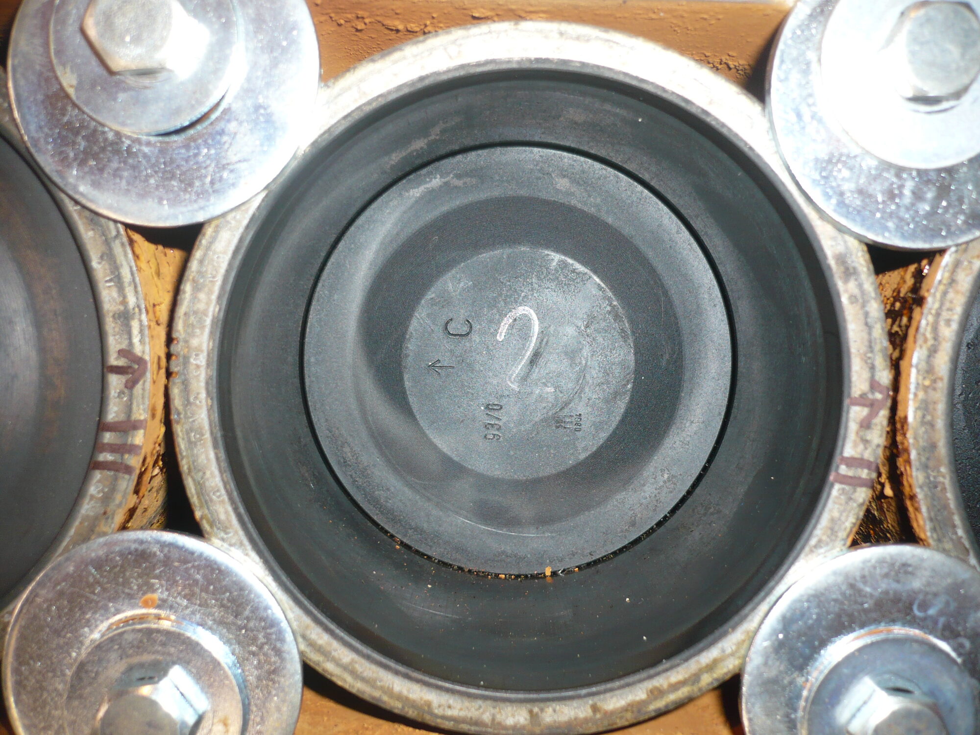

Après 4 mois d'interruption, reprise de l'activité ......
Déglaçage des cylindres, segments neufs, joints d'embase changés et coussinets neufs....
Enfin on commence à remonter des pièces:)
nicogta a écrit :Après 4 mois d'interruption, reprise de l'activité ......

Question, j'ai aperçu des "MOT" (bloque VM et brides de cylindres) vous les avez acheté où ?
Le bloc moteur je l'ai acheté sur monoutillage.com à 7.30 euros (hors frais de port total 14.380 euros)
1 x OUTILS BLOCAGE VOLANT MOTEUR POUR PSA (BGS01771) = 7.30&euro
Pour les brides de chemise j'ai pris des tiges filetés et des jeux de rondelles pour les immobiliser.
C'était pas beau mais efficace.

Pour l'instant j'ai bricolé moi aussi des brides , mais je voudrais les origines.
