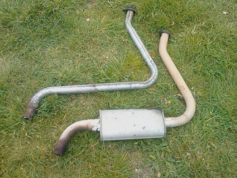

Petit week-end améliration de la 25.
Tout d'abord un arrêt chez Pierrot (merci pout la pièce et le café
) pour récupérer un tube d'échappement de turbo dx adapté pour supprimer le premier silencieux de la ligne de la V6 turbo.
Arrivé en Bretagne et déchargement de l'espace bien chargé (moteur de l'Alpine oblige).
Pour une fois les boulons viennent tout seul
Après une petite demi-heure on pose tout à plat pour comparer:
Gros plan sur le (non) silencieux avec le reste de pâte qui n'a pas tenu longtemps, pression des gaz à la sortie du turbo peut-être
Mise en place facile mais le joint entre la descente de turbo et ce tube est complètement mort
Du coup cela fait toujours un peu de bruit mais c'est facile à réparer.
Si quelqu'un à la référence de ce petit joint cela m'évitera d'avoir à chercher car je n'ai pas mon bouquin technique avec moi

- pierrot80400
- Messages : 1799
j'ai regardé sur dialo!
le joint des 182ch n'est plsu dispo!
par contre celui des 205ch oui!
77 00 785 283
5,17€ HT en 2006
aucune idée si c'est le meme a cause du catalyseur!
77 00 785 283
5,17€ HT en 2006
- waner1968
Merci Pierrot,
question bête celui des turbo d ou dx , il ne serait pas disponible?
Le raccord est modifié sur la sortie du tuyau de turbo d ce qui veut dire que le diamètre entre turbo d et turbo 182 cv doit être le même sinon je n'aurais pas pu l'accoupler sans modifications
