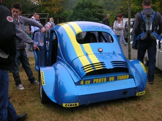

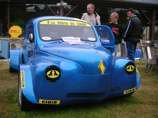

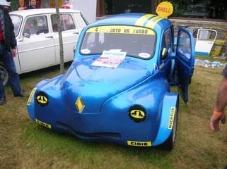

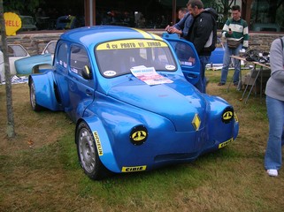

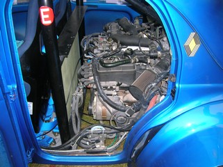

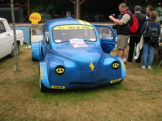

Sinon surement celle là :
Voilà ce que j'ai trouvé sur le site 4cvproto.free.fr
Moteur : Alpine A310 V6 turbo Disposition centrale
Régime maxi : 7000 trs/min
Cylindrée : 2000 cm3
Puissance : 201 ch/din
Boite de vitesses : Alpine A310 V6 turbo - 5 rapports + marche arrière
Train avant : Traverse de R8 rallongée de 20 cm
Train arrière : Triangulé
Freins avant : Disques + étriers R5 GT turbo
Roues avant : Clio 16S
Freins arrières : Disques + étriers Alpine A310
Roues arrières : Clio 16S
Caractéristiques et particularités :
Direction directe R8
Arceau cage
Sièges baquet + harnets de sécurité
Jupe arrière tronquée
Longerons refaits à l'avant
Commande de boîte de vitesse fabrication maison à partir d'un levier d'Espace et de câbles de bateau
Découpe des passage de roues avant
Coffre avant reformé en aluminium
Radiateur sur mesure et à plat dans le coffre avant
Réservoir de Fiat 500 dans le coffre avant
Batterie dans le coffre avant
Mastervac R5 GT turbo dans le coffre avant
Ailes avant et arrières en polyester
Capot avant en tôle vissé sur les ailes avant formant un ensemble capot monobloc
Pédalier R5 GT turbo
Image Image
Image Image
Image Image
Image Image
