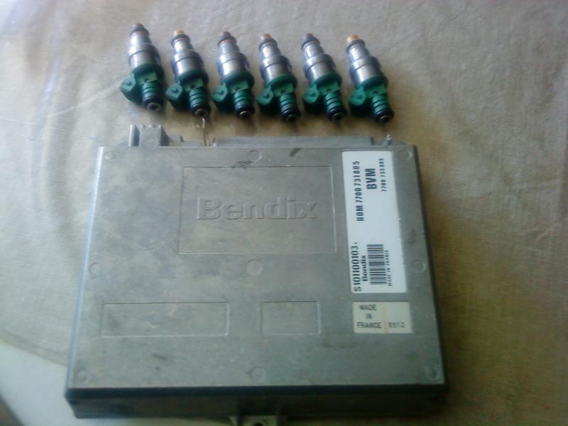

Autrement, les premières pièces pour la config E85: Calculateur et injecteurs de 21 Turbo nettoyés aux ultrasons avec contrôle du débit:
J'ai également la pompe à essence walbro 255l/h ;)
Autrement, le carter turbine du garrett sera remplacé par un A/R 48 ou 63 histoire de tirer un peu plus en régime 8)
