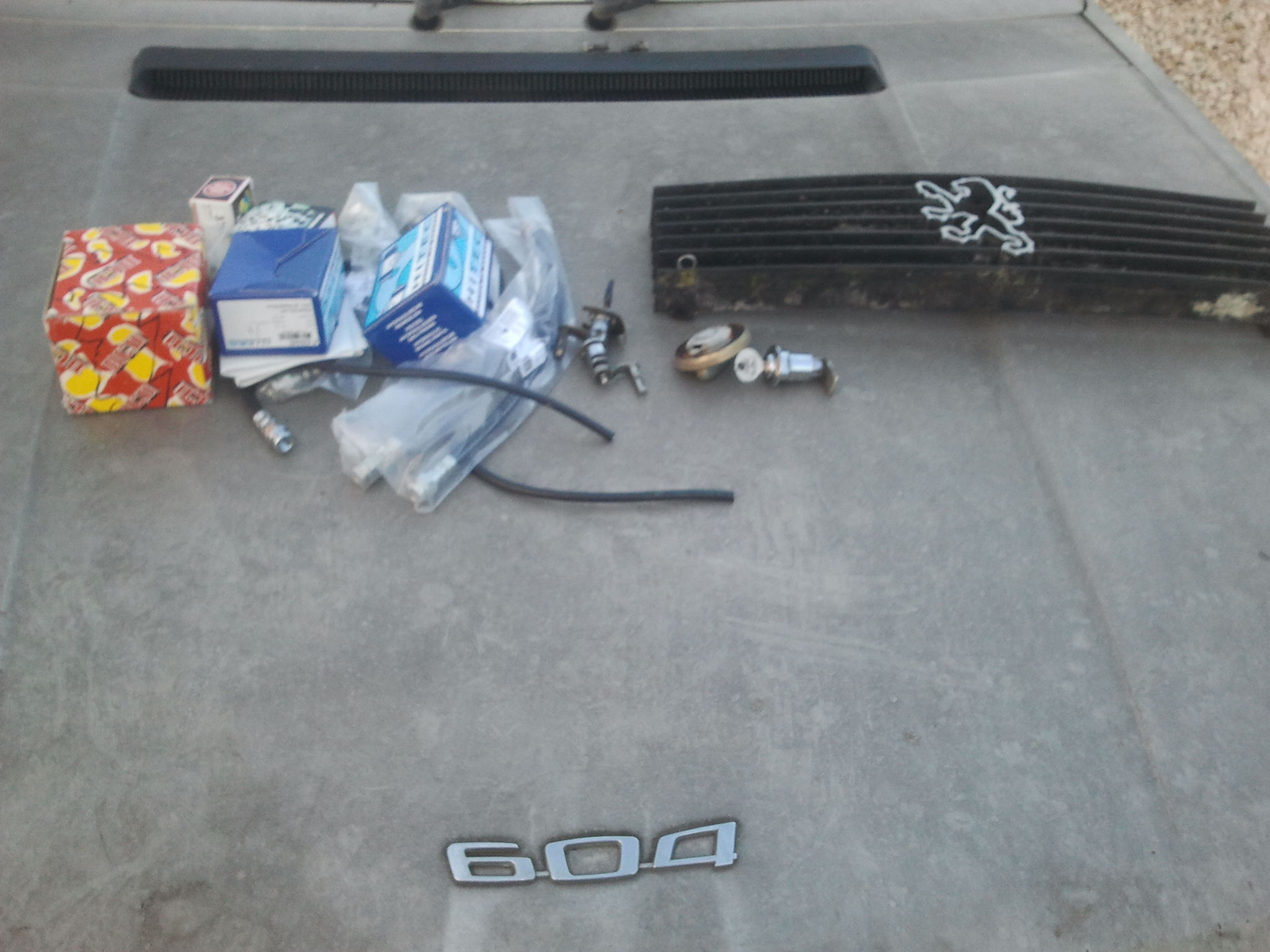

salut a tous
aujourd'hui j'ai été chercher des pièces pour la 604 (jeu de serrures calandre phares) a 1h30 de route de chez moi
et en revenant bonne surprise le colis de serie04 est arrivé (durites de frein, kits de réparation d'étrier de frein av et ar, kit de réparationde maitre cylindre, pompe d'amorçage, durites de dépression
donc voila de quoi m'occuper au moins le dimanche et le week end prochain
donc j'ai déjà monter le neman et la pompe d'amorçage
j'ai fait un petit tour avec
sa fume un peu et la marche arrière passe mal
mais bon déjà sa tourne alors je vais pas me plaindre
