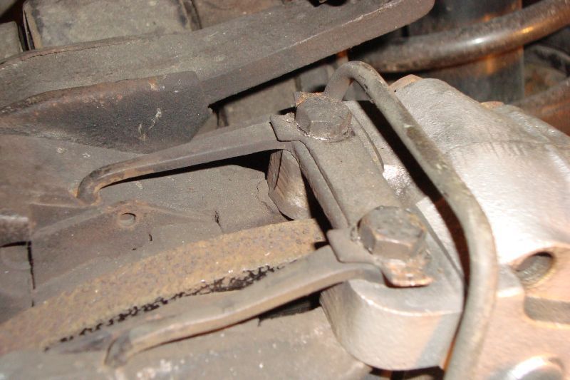

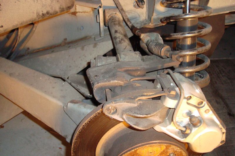

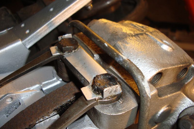

petit achat pour titine

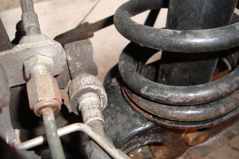

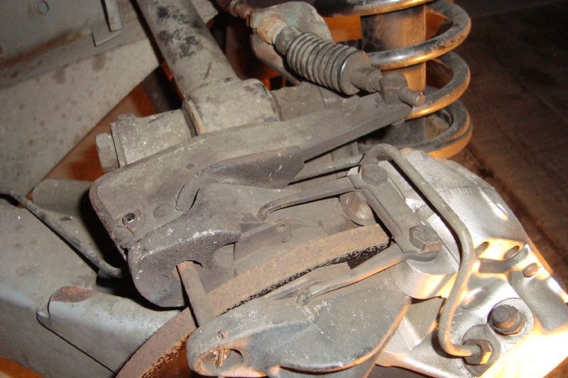

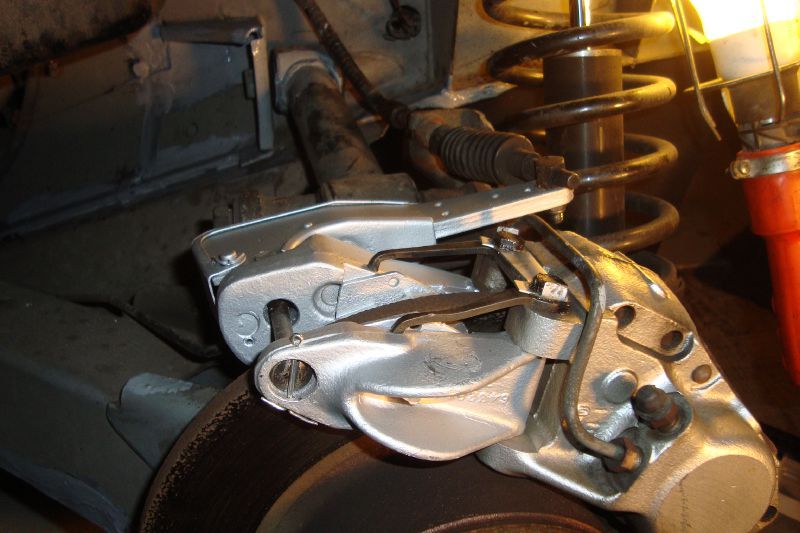

puis coté gauche pour serrage du frein a main
les 2 vis a retirer :ugeek:
pis celle du cable :ugeek:

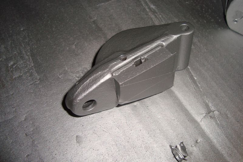

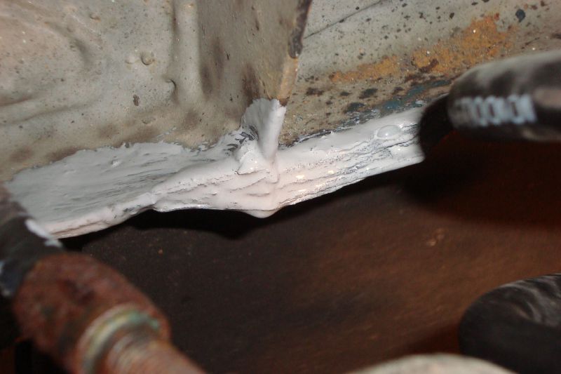

une fois retiré

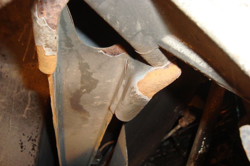

traitement corrosion :tmi:
Re: Restauration VIN16001

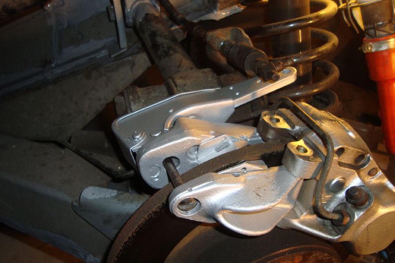

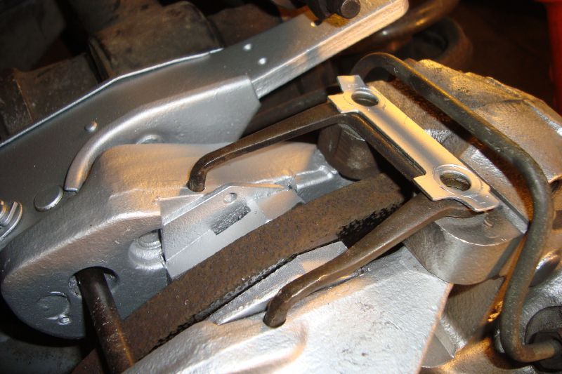

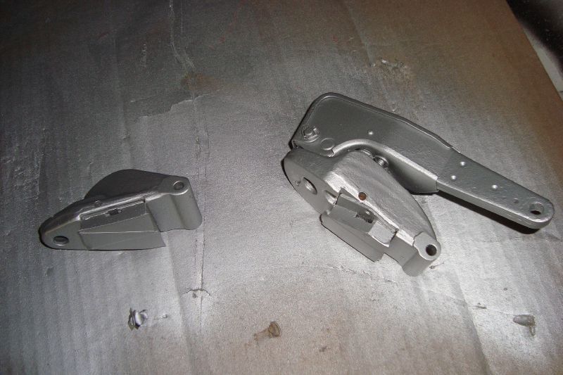

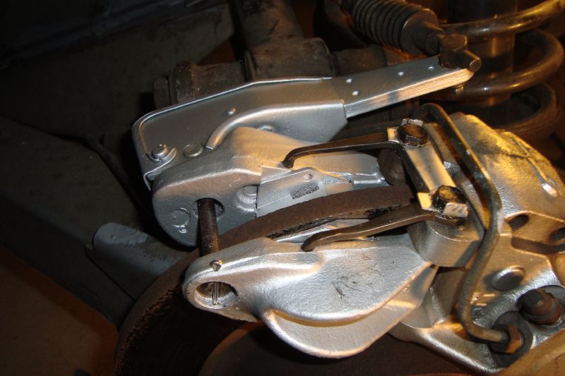

ce coup-ci c'est la bonne teinte :mrgreen:
après nettoyage, brossage, graissage et peinture 8)
et remise en place
le petit coup d'hammerite :cool:
c'est neuf, non? :mrgreen:

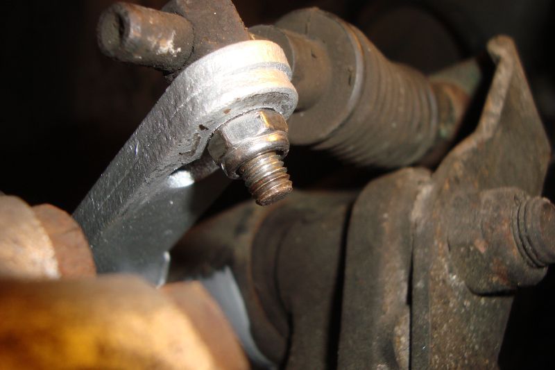

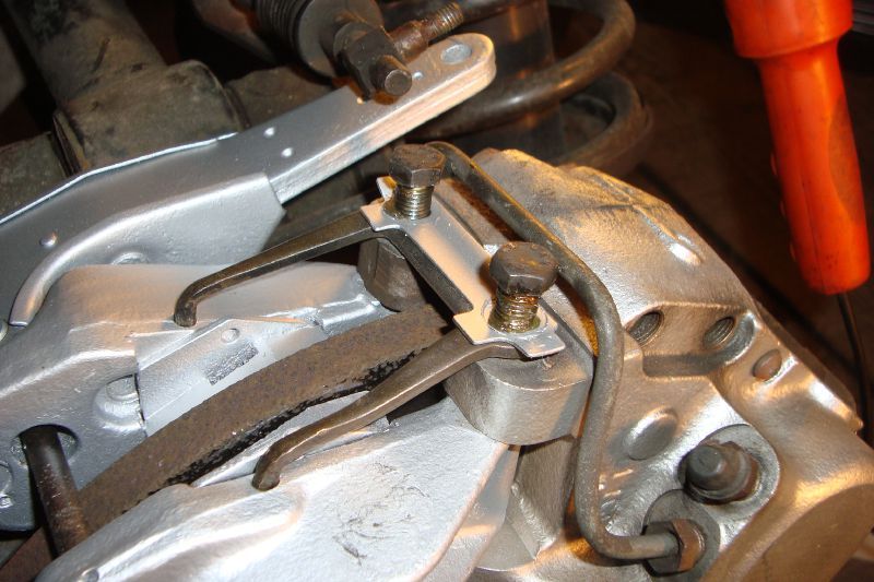

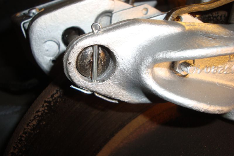

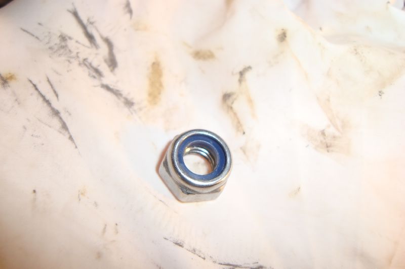

le petit ecrou de 6 en nilstop qui me manquait pour l'autre coté :oops:
le neuf en place :smile:
le goujon mis après réglage du serrage

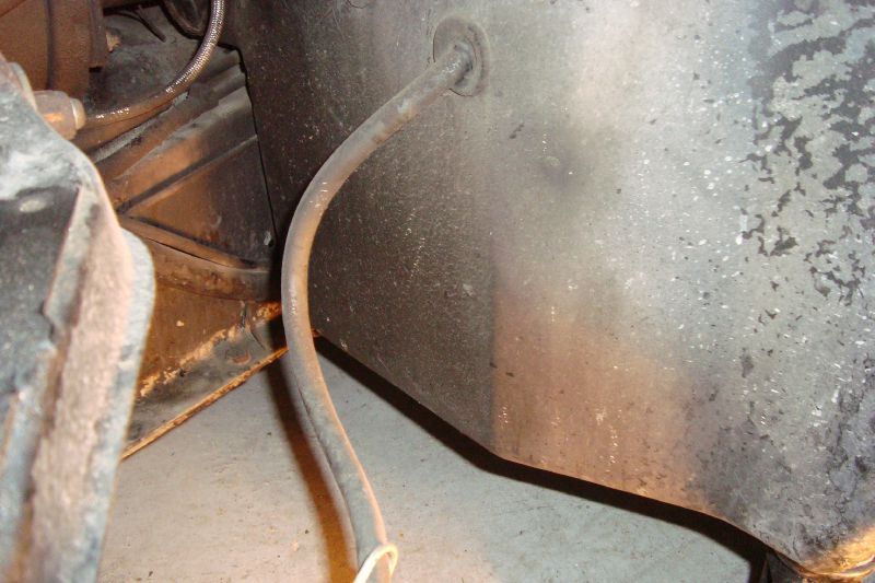

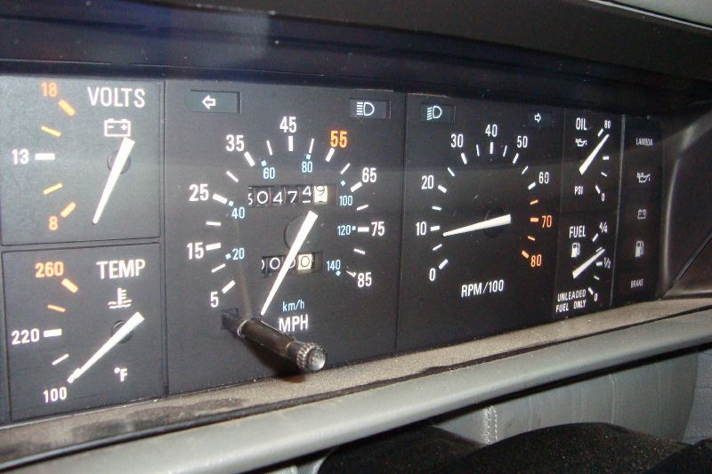

en ce qui concerne le compteur..... :!:
ce cable qui sort dans le garde boue
et qui arrive a coté de l'amortisseur
est-ce celui-ci qui permet d'avoir la vitesse d'afficher?

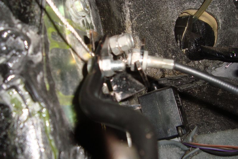

cable qui permet au capot de s'ouvrir....
il s'est rompu :| :twisted: :twisted:
:devil: :devil:
bon il était bien fatigué mais maintenant pour faire le plein :worried: |( |( |( c'est la mmémerde....
point positif le frein à main marche a merveille :cool:

ce matin je me suis occupé de la réouverture du capot et contre tout attente en 5 minutes, sans ouvrir la gaine et avec 2 pinces; j'ai réussi a l'ouvrir :cool:
je suis en attente du cable commandé chez ED pour que ce soit a nouveau opérationnel.

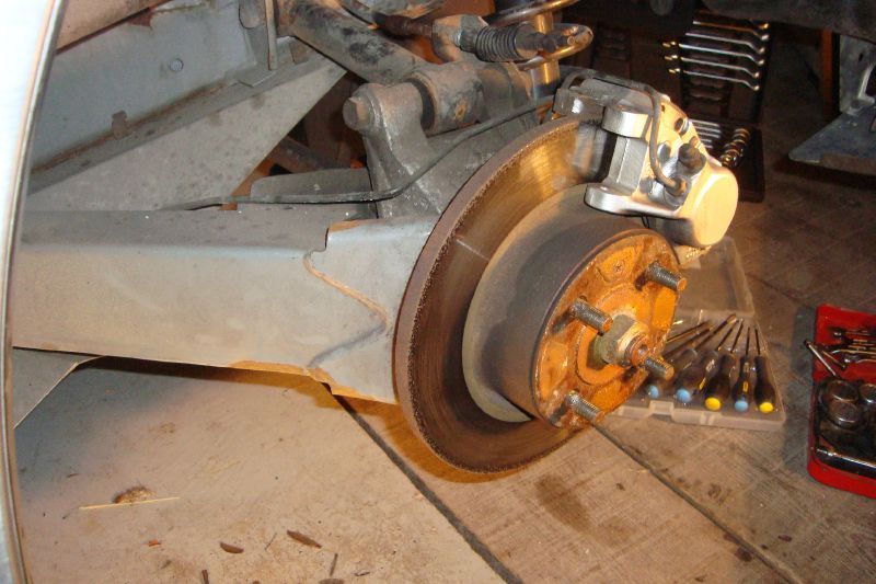

Ensuite changement de la rotule. La nouvelle doit elle être serré a fond?

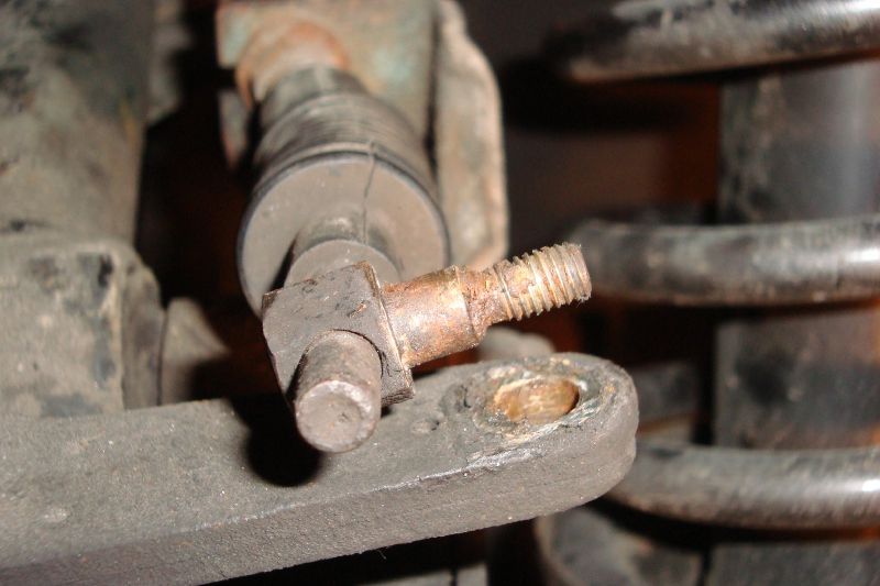

après j'ai poursuivis avec le capteur de vitesse a changer. c'est la que ça se corse ]:)
l'ancien capteur était grippé ce qui explique pourquoi il ne marchait plus. je l'ai regraissé et il retourne bien. c'est le cash poussière en plastique qui ne va pas. Il ne serait pas légérement arrondi sur le début, ça aurait été parfait.
donc je vais pour demonter......
y a l'écrou d'axe a desserré (36)et ensuite l'écrou se situant derrière, de 32, a défaire. Seulement impossible de les desserrer
j'ai essayer avec une rallonge pour avoir plus de force et ça ne vient toujours pas. mais pas d'un pouce :swear: :swear:
alors je suis en train de chercher car y a peut être une astuce pour que ça vienne :ugeek: :ugeek: :^)

La massette c'est peut-être juste pour le coup :?:
Ce ne serait pas un pas à gauche donc déserrage dans le sens inverse :idea:
