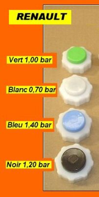

Quelqu'un aurait la référence du bouchon du vase d'expansion? Car pour l'instant j'en ai un de provenance inconnue et on m' a recommandé d'en mettre un "bleu"?
Merci!
Re: [stilnox75] R25 V6T ph1 de 1985
Oui les V6 turbo c'est un bouchon bleu, j'ai la référence pour les Alpine V6 turbo et comme c'est un numéro en 77 c'est du Renault donc cela doit être le même pour les 25: 7700805032

Oui je confirme un bleu 77 00 805 032 prix 15 € environ :P

c'est quoi la difference entre les 2 bouchons :?:

Message par Mikesan »
La pression :P
Bouchon Renault.JPG (14.62 Kio) Consulté 68 fois
Le bouchon marron à une pression d'ouverture de la soupape plus basse que celle du bouchon bleu.
J'avais du liquide de refroidissement qui pissait par le bouchon marron. :?

Mikesan a écrit :La pression :P
Et le bouchon violet tu as la valeur ou pas ? j'en ai vu monté sur du Renault mais en poids lourds.
