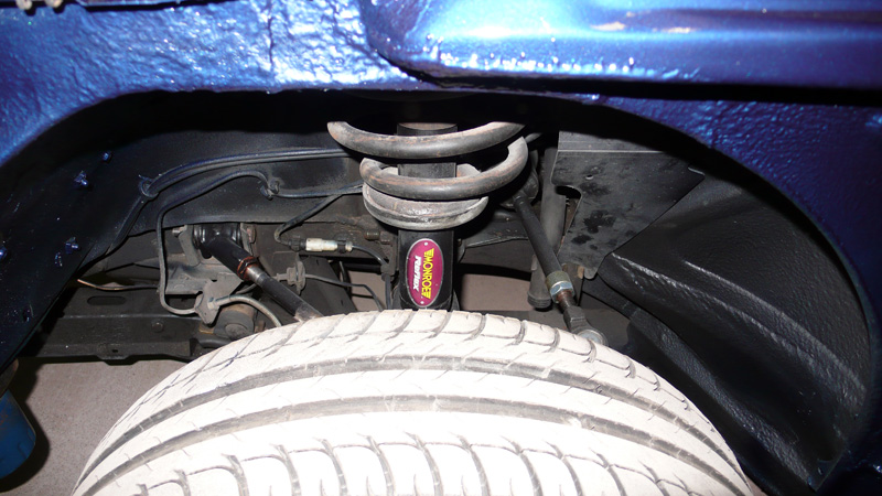

bizarre de faire une géométrie alors que la voiture est démonter et qu'il manque du poids ???
normalement une géométrie ce fait voiture en poids mini , et même pour certaine voiture , tu doit avoir le plein en essence , et des fois on doit même rajouter du poids ( 150kg ) sur les siège avant !!
belle peinture sinon !!! :yo:
Messages : 1771
Il y en a qui se font en donnant une certaine assiette à l'auto à l'aide de sangles justement pour éviter que le poids n'entre en jeu.
