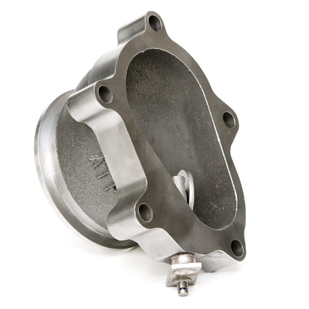

Au mois de Février un goujon a cassé sur la porte de mon turbo :
J'ai donc procédé à l'achat de ces petites choses :
Une sortie V-Band pour mon turbo :

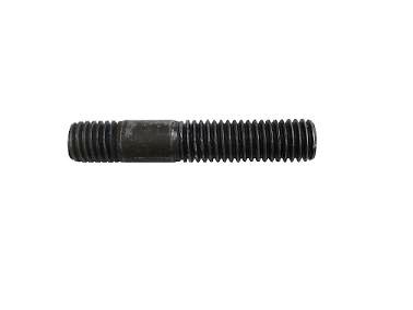

Des goujons adaptés à l'épaisseur de cette sortie :

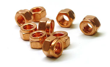

Des boulons adaptés ( mais là je sèche car ça ressemble à du cuivre et le point de fusion est plus bas que celui des boulons en acier ) :

Exact visserie en cuivre pour le turbocompresseur !!
Évite le genre de souci que l'on peut connaitre au fil du temps notamment sur des parties très "difficiles" comme le turbocompresseur rempli de contraintes..
L'avantage , le grippage/corrosion , le cuivre est bien moins sujet a ce problème ...
D'ailleurs ce n'est pas un hasard si on utilise une graisse au cuivre pour tout filetage subissent des contraintes thermiques élevés et un risque de "blocage du a ce derniers mais aussi au temps d'utilisation (bougies allumage,vis de cache culbuteurs etc)

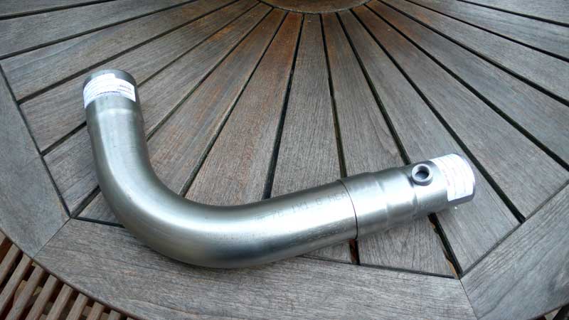

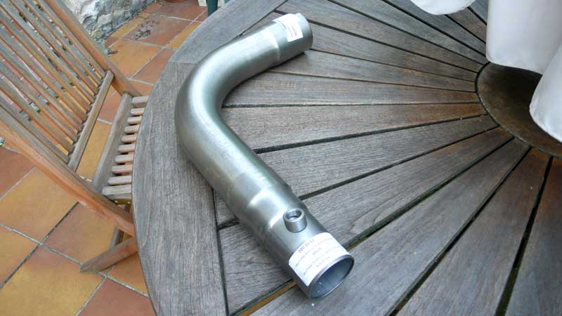

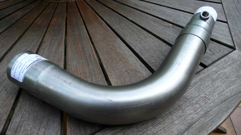

Je commence à recevoir quelques pièces de ma commande pour ma sortie V-Band.
Je vous présente le tube coudé en 3 pouces avec réducteur pour ressouder sur la ligne d'origine ainsi qu'un petit écrou biseauté pour la sonde lambda large-bande ( je la déplace ) :
