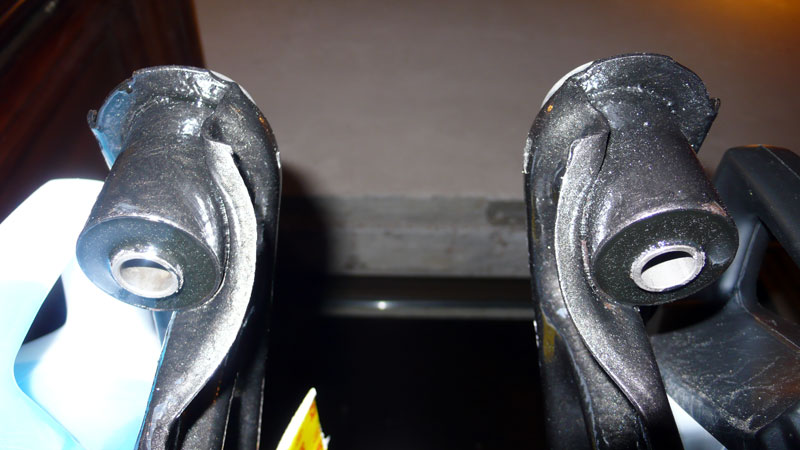

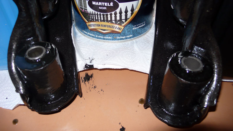

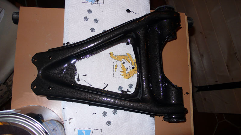

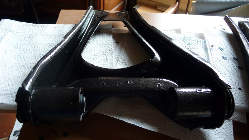

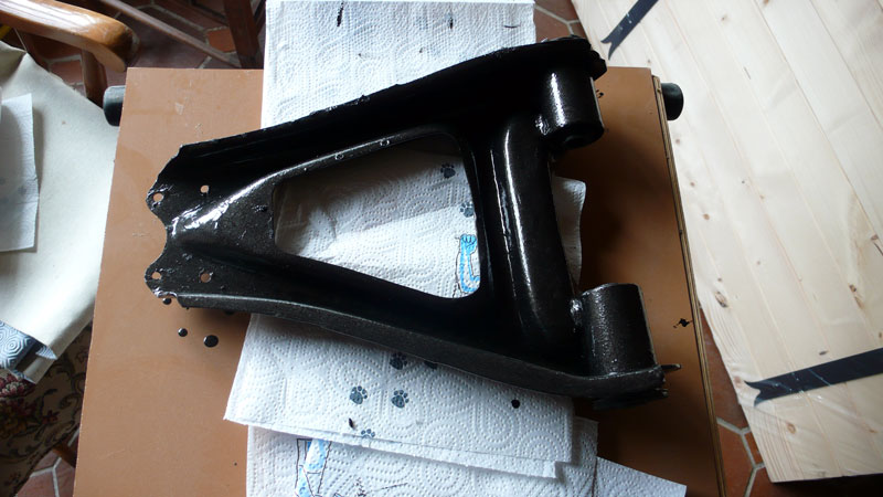

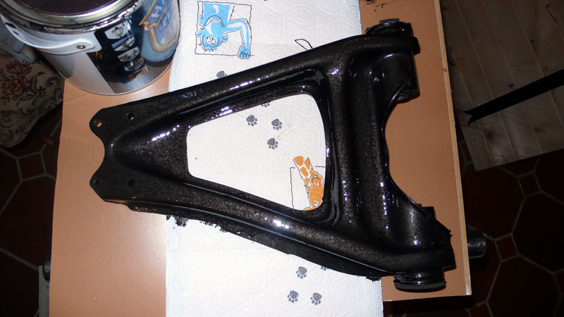

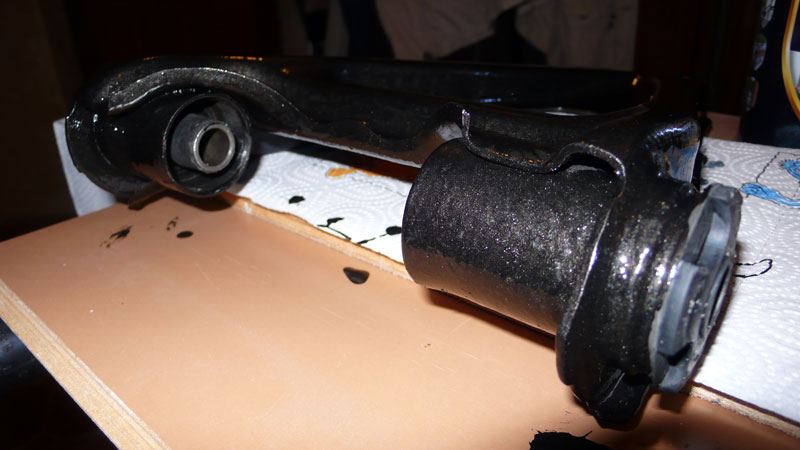

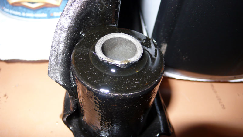

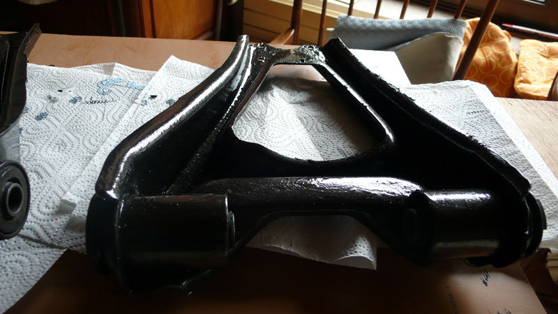

En prévision de la réfection de mon train avant, je me suis occupé un peu de mes triangles inférieurs (dotés de leur silent-blocs neufs). Après un rapide nettoyage, 1 couche d'hamerite. Demain la 2nde de l'autre côté, ensuite renforcement des silent-blocs et au final pose de la rotule inférieure

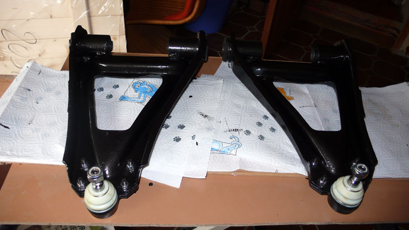

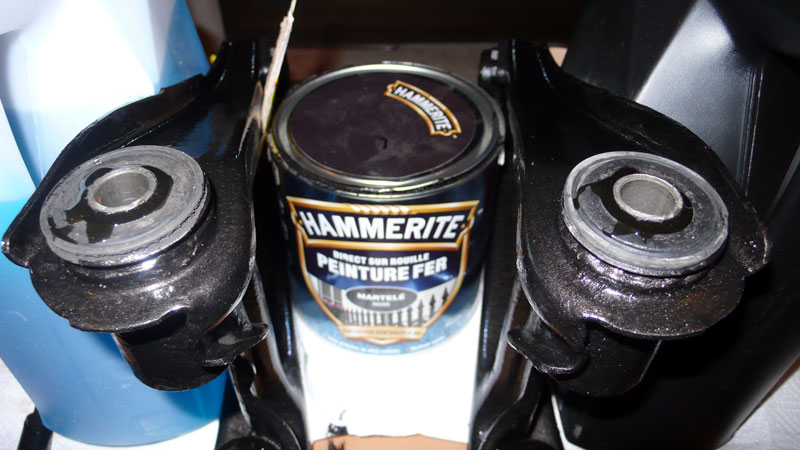

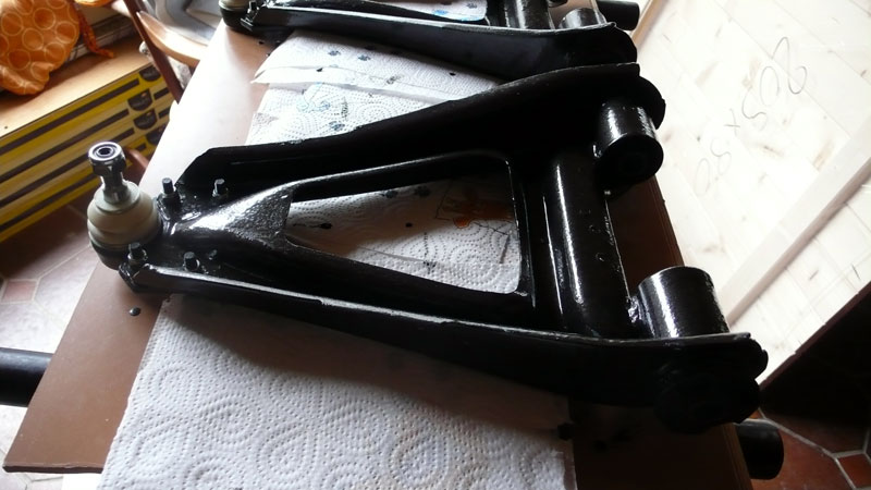

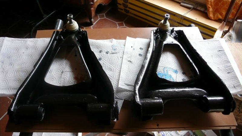

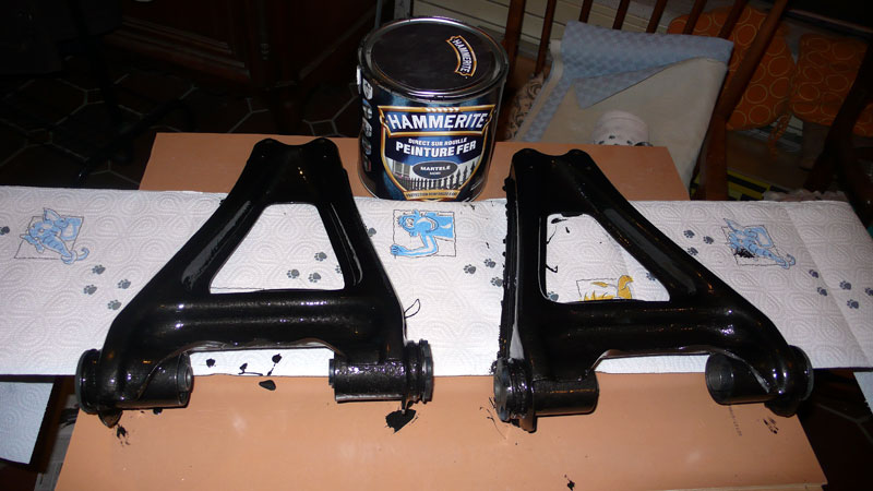

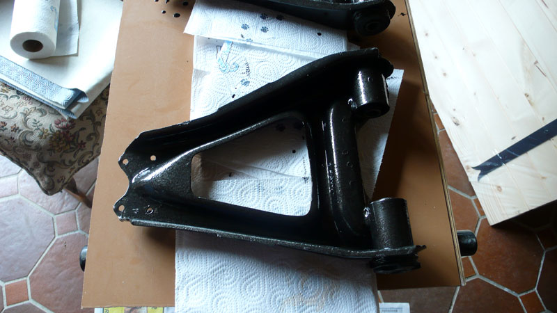

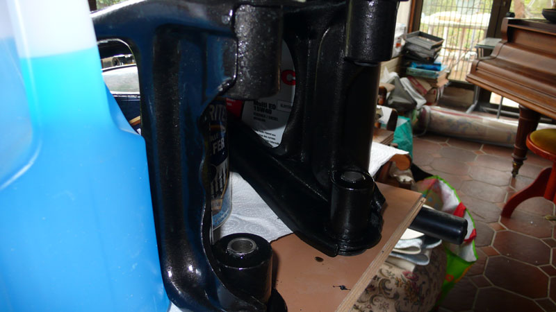

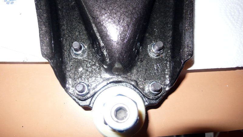

La suite avec la couche d'Hammerite sur l'autre face des deux triangles + pose des rotules neuves TRW :

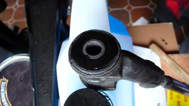

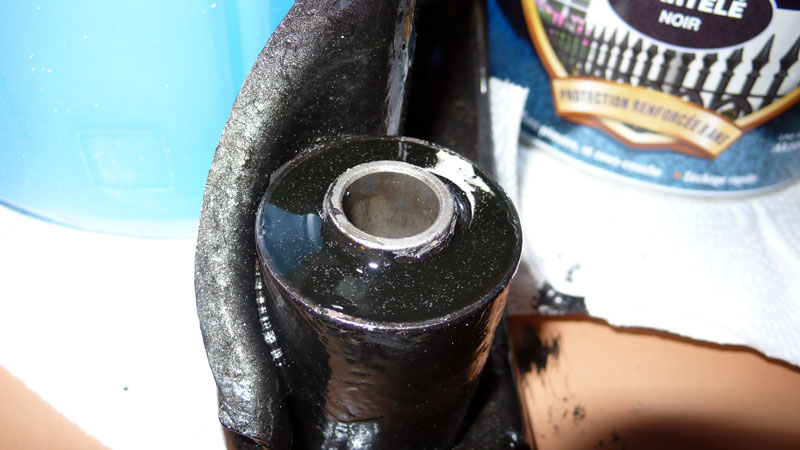

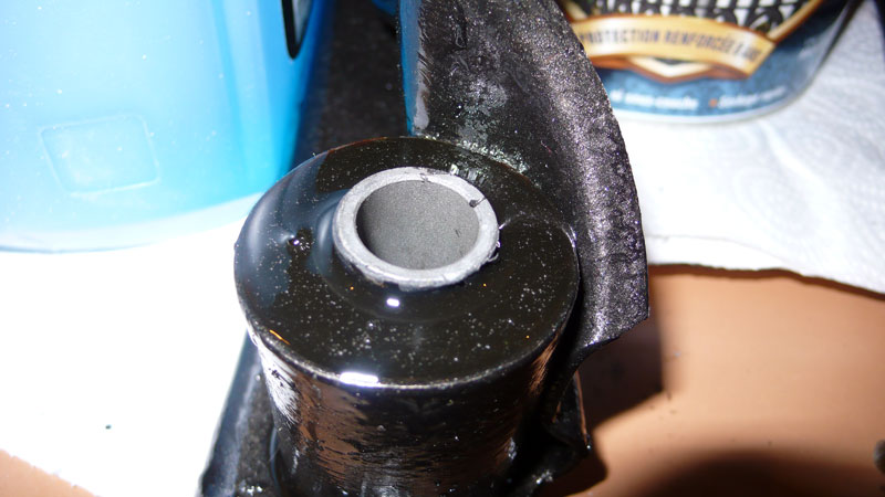

Faut encore que je renforce les silent-blocs

Beaux boulot Cédric
tu vera le re-sentit une fois instalé la conduite et énormement plus précise, j'ai fait le constat sur l'albertville qui a les trains neuf
surtout a haute vitesse.
Bon courage pour la suite
- Messages : 8411
Merci kenankel, oui j'ai hâte de voir le résultat lorsque tout le train avant sera neuf

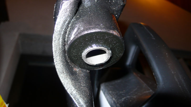

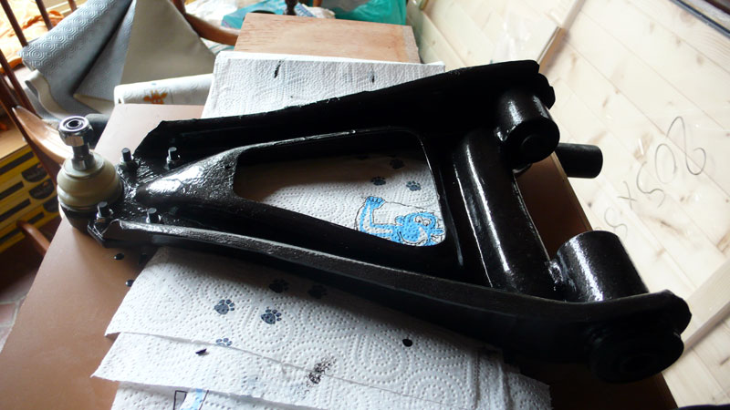

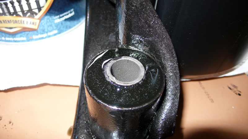

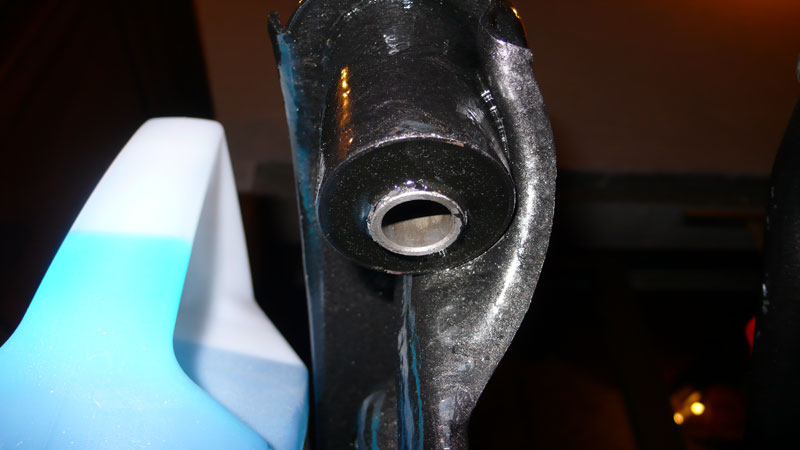

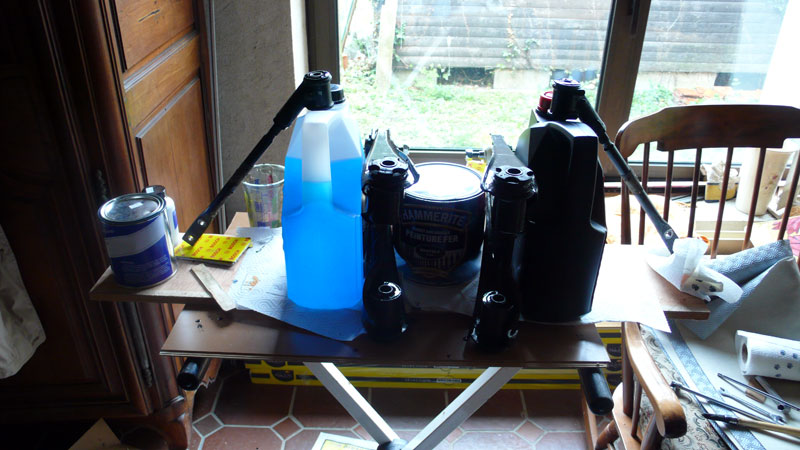

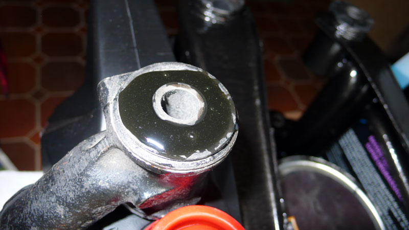

Le travail continue sur les silent-blocs, les tirants de chasse ainsi qu'un côté de chaque triangle sont faits :

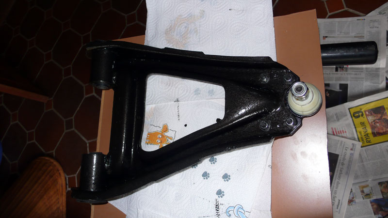

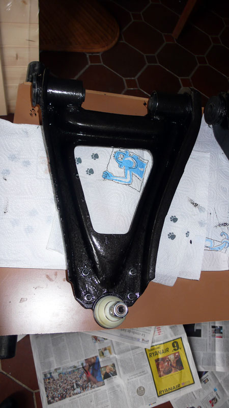

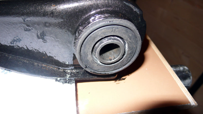

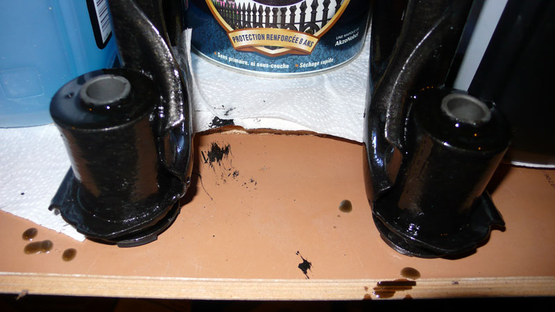

Dernière étape de rigidification des triangles :
Prochaine étape: les triangles supérieurs !
