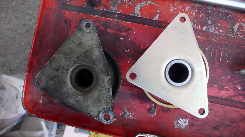

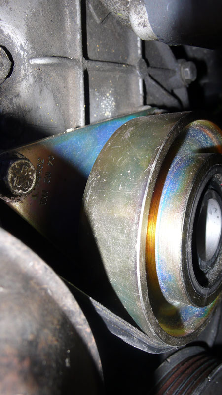

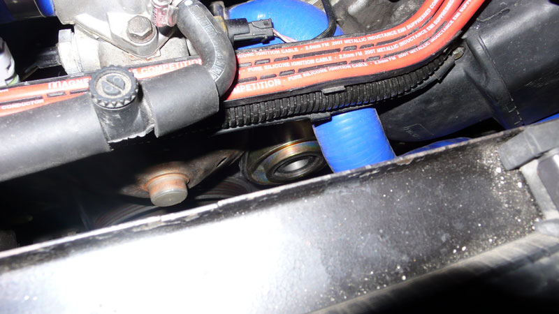

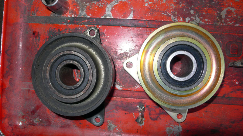

Aujourd'hui changement de mon tendeur 3 points de courroie d'alternateur ! Ben je trouve le 1 point bien plus simple à changer
Le nouveau mis en place :

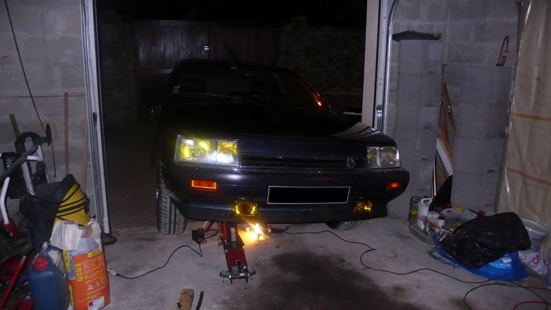

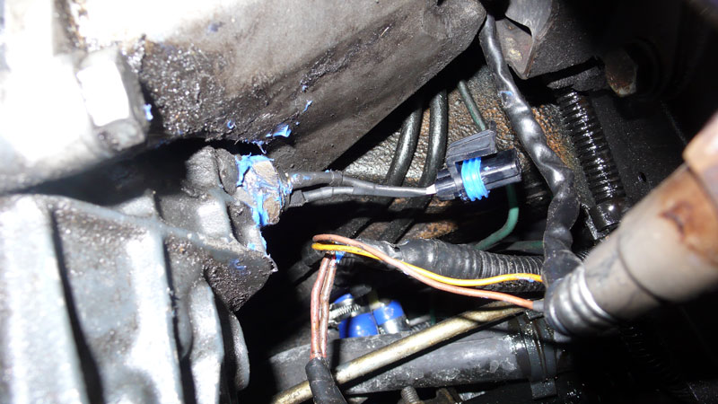

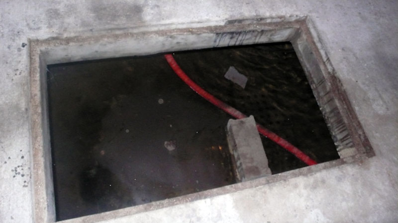

Et bien devant changer mon contacteur de marche arrière, je voulais mettre la voiture sur la fosse ! Mais quelle drôle d'idée j'ai bien pu avoir... ! :
1 parpaing et demi de hauteur, j'ai pas des bottes suffisamment haute donc système D

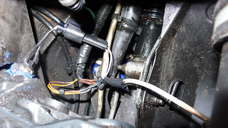

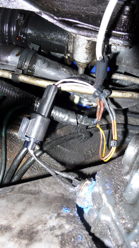

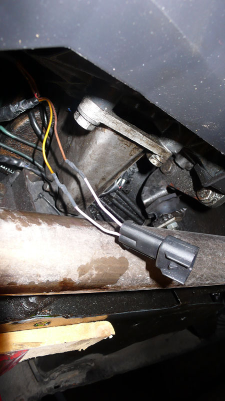

Changement du connecteur (ça tombe bien l'ancien a cassé au démontage) :
Soudure + gaine thermo :
Mise en place du contacteur :
Une bonne grosse dose de graisse contact dans le contacteur pour protéger de l'oxydation et on verrouille le tout avec des colliers rilsan :
Test et hip hip hip ! :rock: :

Tu as fait une analyse de ce qu'il y a dans la fosse car il me manque de l'huile au chocolat pour le remontage de mon bloc d'Alpine
Tu viens la récupérer quand tu veux

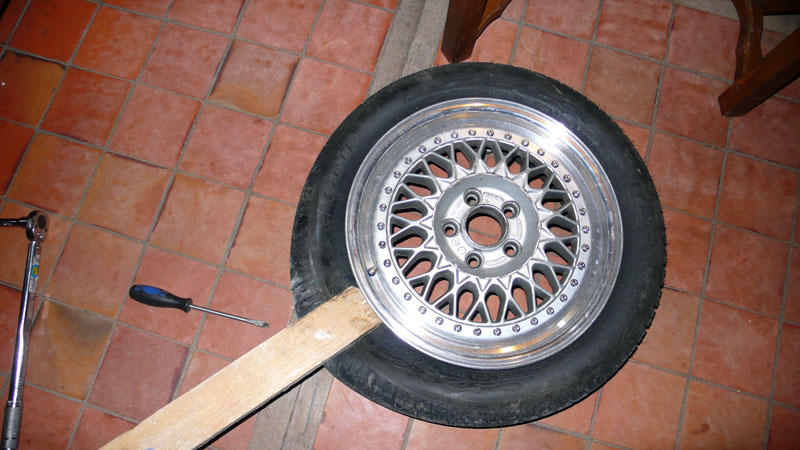

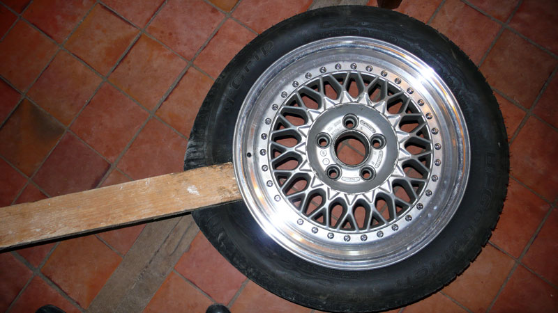

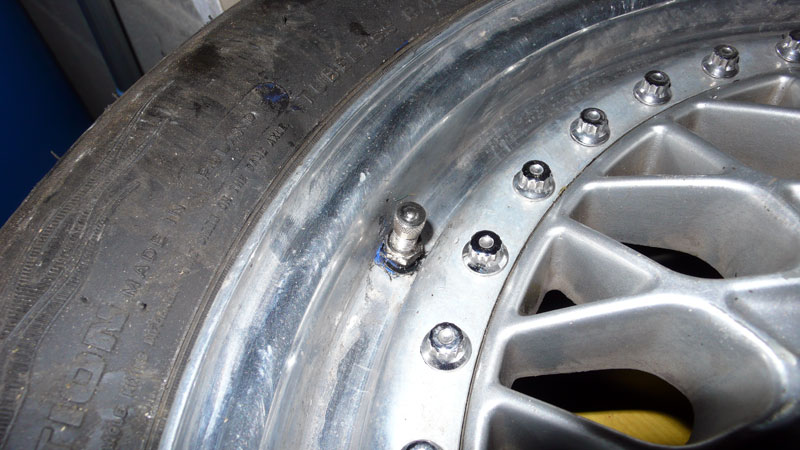

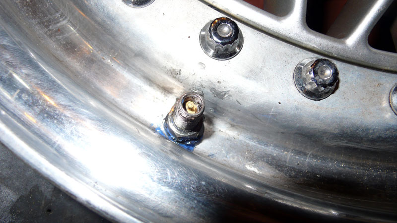

Aujourd'hui changement de ma valve BBS défectueuse :
On regonfle et si demain la pression est bonne, remontage sur la voiture :

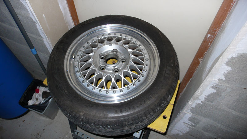

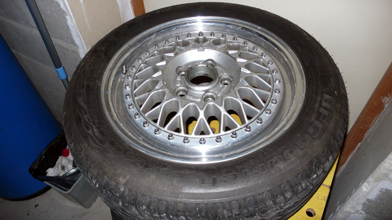

Demain je monte ça aussi sur ma voiture :
