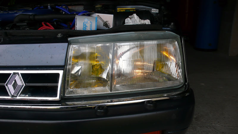

J'ai l'impression que certains lampes jaunes tirent vers le vert, c'est peut-être juste une histoire d'appareil photo ou alors la couche jaune sert à donner une teinte jaune-orangée plus chaude.
Autre possibilité la couche jaune permet d'utiliser une lampe 4300K plus courante...

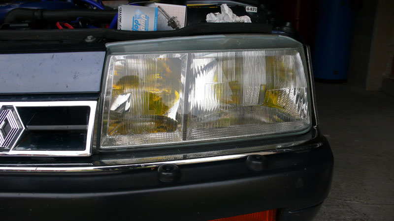

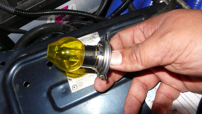

Après un petit tour de 40kms ce matin avec miss V6 Turbo, je lui ai installé ses globes jaunes.

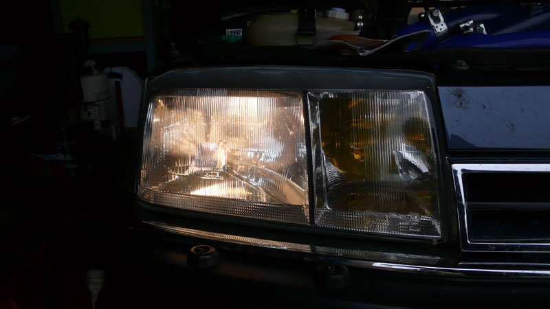

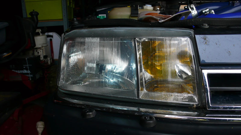

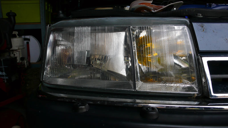

Voici le rendu. Côté droit sans modifications :

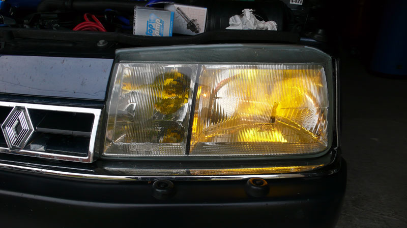

Côté gauche le globe jaune et la veilleuse à filament montés :

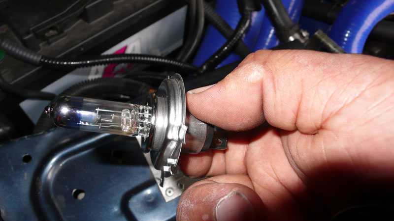

Montage très simple sur une ampoule H4 courante (ici Philips X-treme Power 100%) :

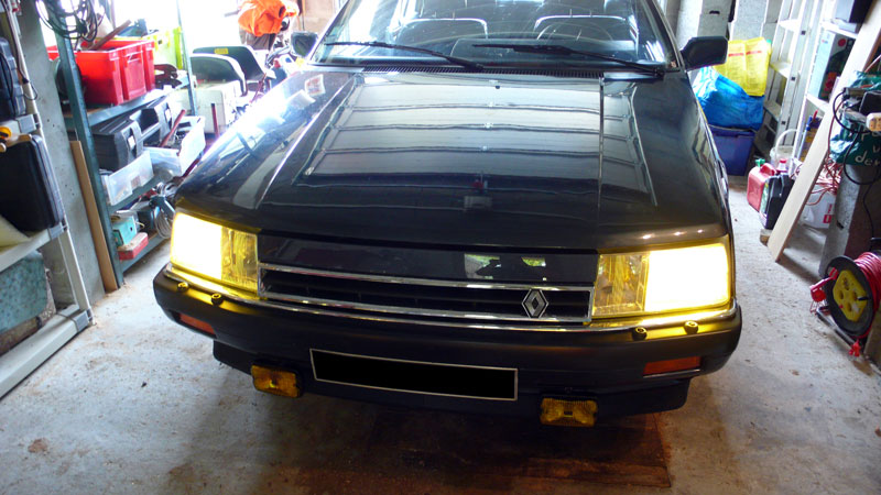

Résultat final :

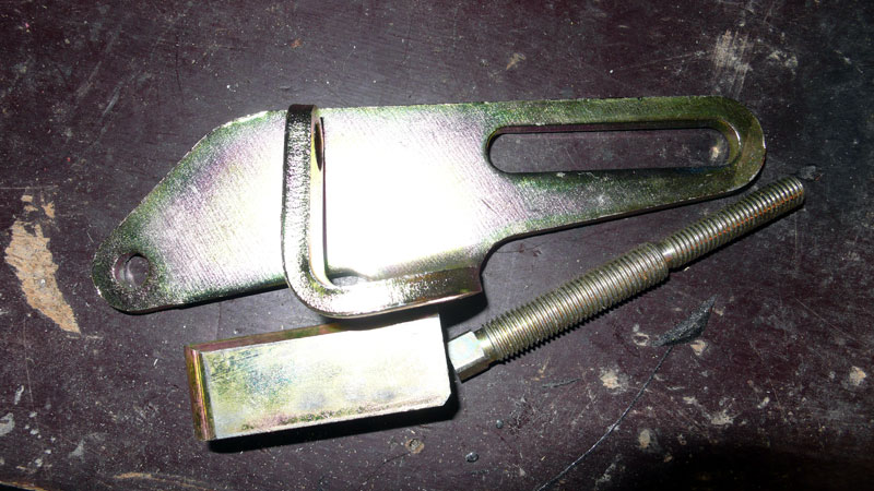

Cette après-midi, changement du tendeur d'alternateur.

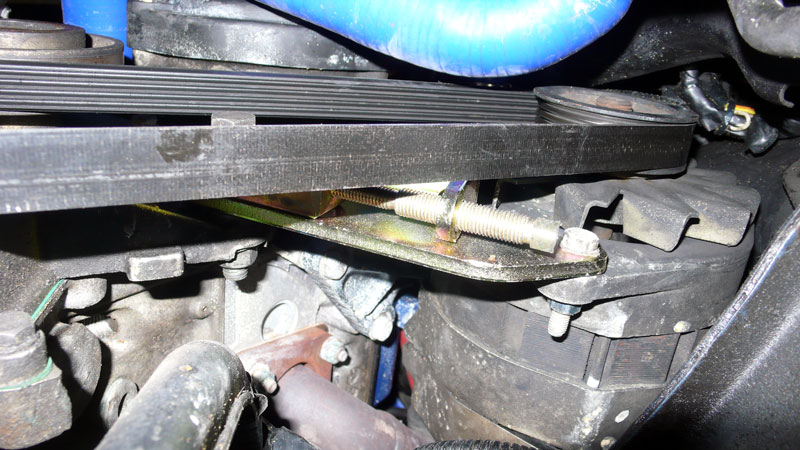

La suite cette après-midi avec le changement du tendeur d'alternateur. Mise en place de la voiture sur la fosse :

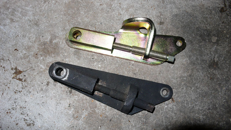

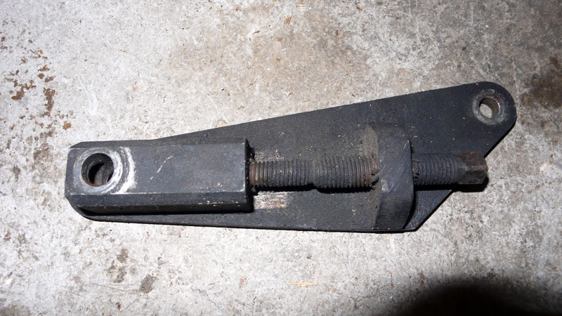

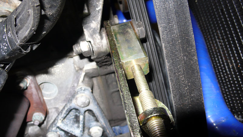

Le nouveau tendeur et sa vis (un pas inversé et un pas normal pour faire avancer la vis en même temps que le bloc carré recule) :

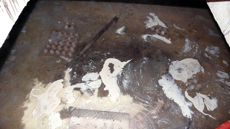

Ouverture de la fosse, je vais être comme un poisson dans... l'eau ? :

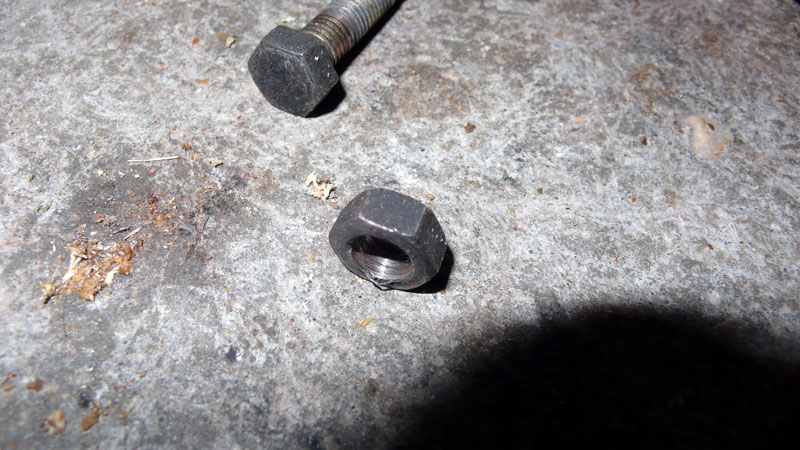

Allez même pas peur, on y va. Dépose de l'ancien tendeur :

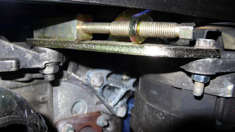

Repose du nouveau :
La vis et l'écrou de l'ancien tendeur côté alternateur ont été remplacé :

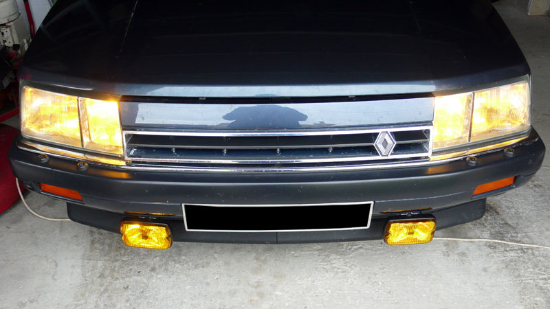

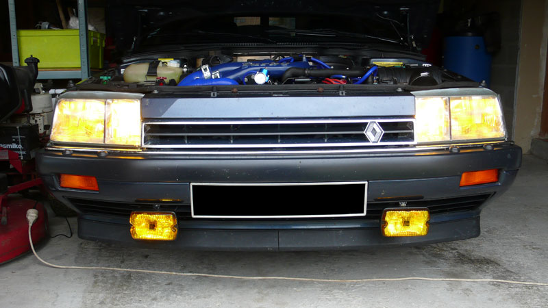

Pas mal le look jaune, je crois que je vais aussi m'y mettre :idea: J'ai déjà les longues portées en jaune donc pas beaucoup de travail en perspective.
Pour le liquide dans ta fosse je pense que depuis le passage de mon bloc d'Alpine il n'y a pas que de l'eau là dedans :tmi:
J'espère qu'il n'y avait pas de poissons là dedans avant la vidange du PRV malade :rock: :drunk:
moi aussi j'aime bien les feux jaune :inlove: ,je pense que la mienne va y avoir le droit aussi :mrgreen:
Le retour vers le globe jaune est en marche :mrgreen:
pas pour la noire :mrgreen: j'ai acheté qu'une canne blanche pour la limousine mais pas pour elle :grin: :grin: :grin:
