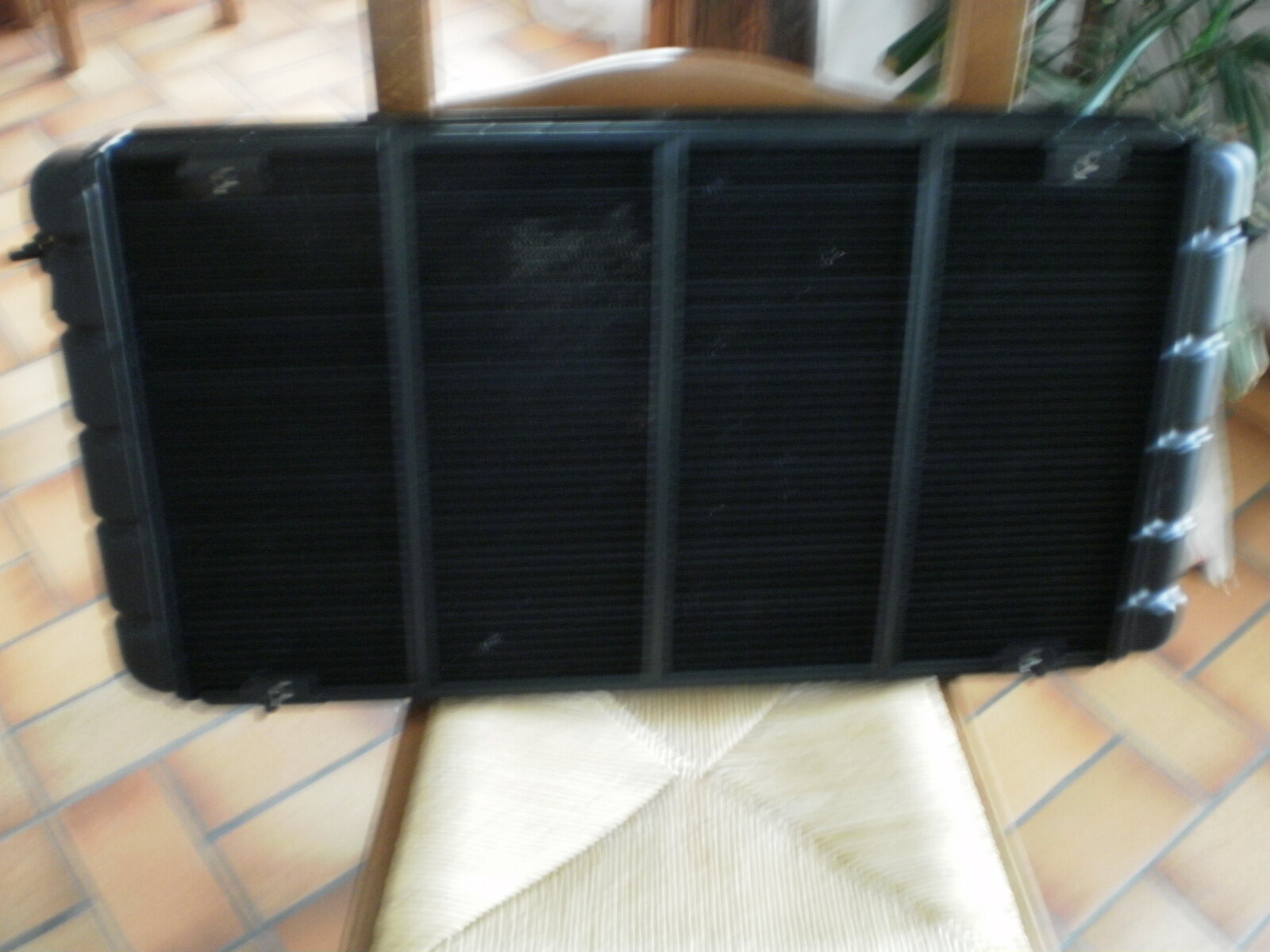

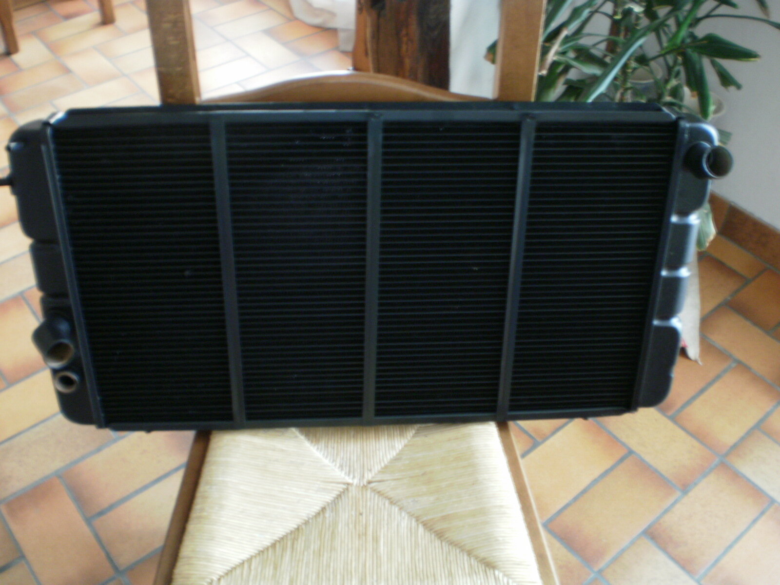

aujourd'hui,reception du radiateur
il est tout bîo :mrgreen:

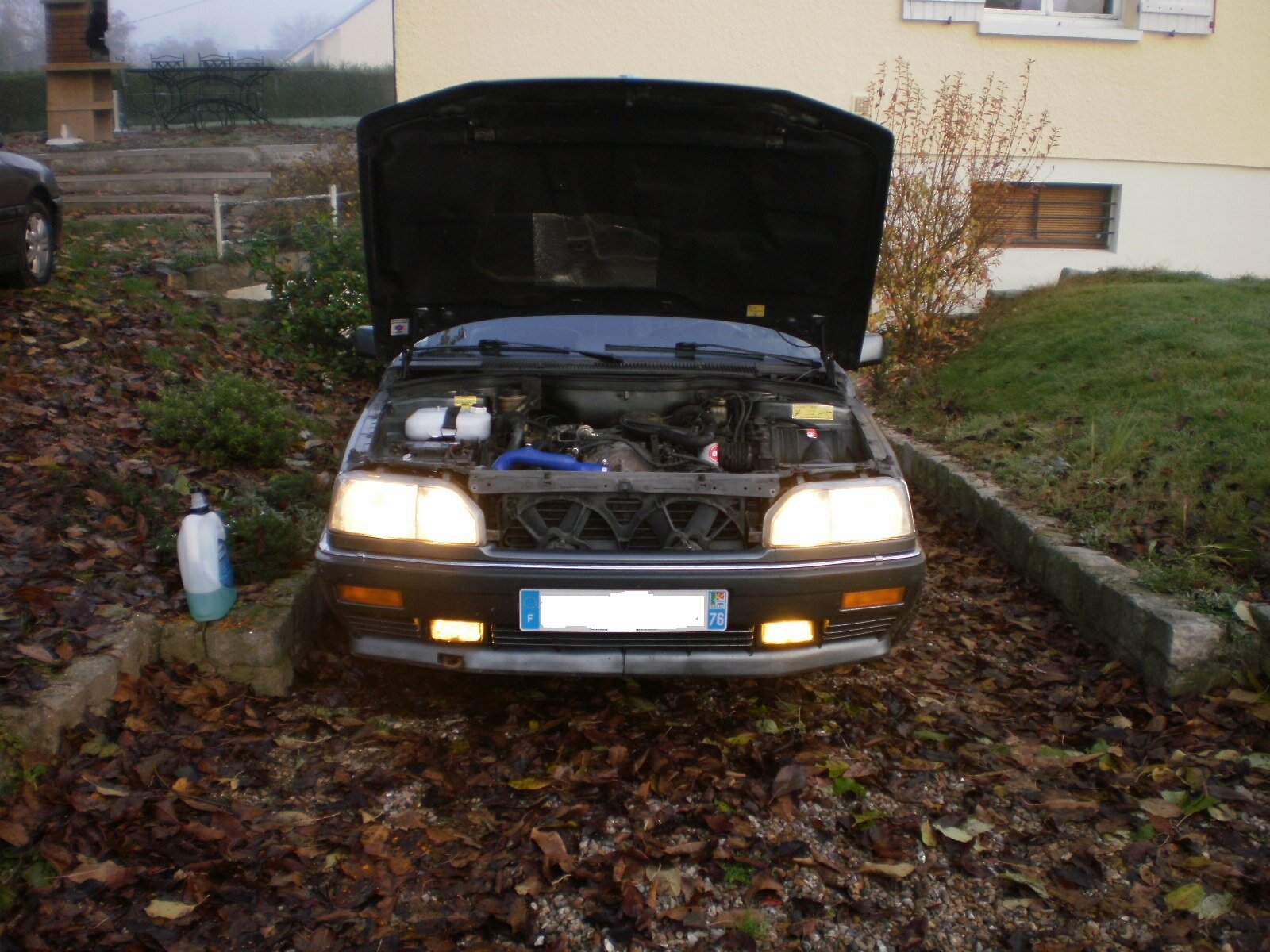

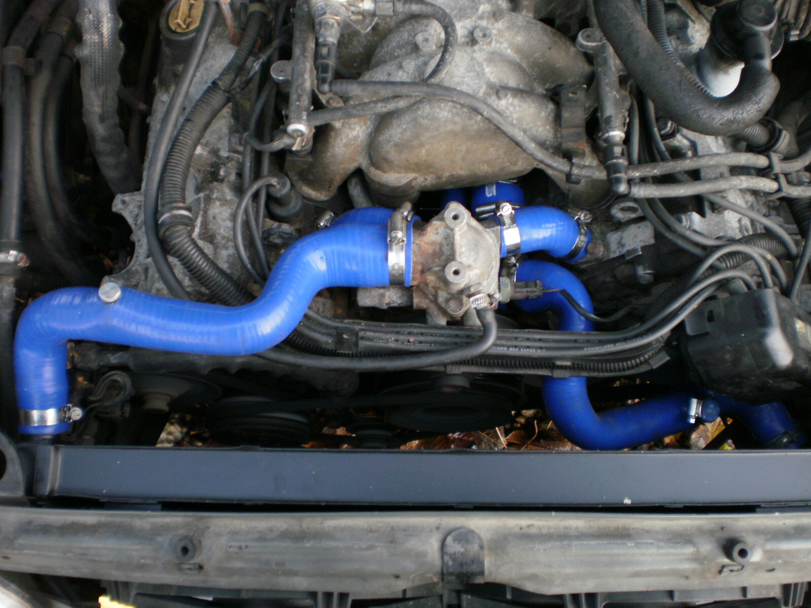

fin du remontage ce matin :!:
puis purge du circuit du ldr

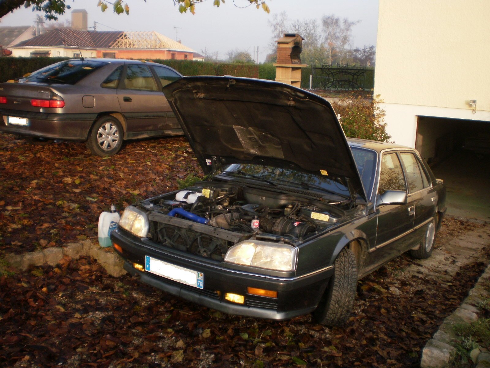

elle attend sagement que les ventilos se declenche
et bonne nouvelle,tout fonctionne normalement :P
Ça fait une chouette touche de bleu 8-)
Avec tout ça + radiateur neuf, je pense que tu es tranquille pour un moment ;)
