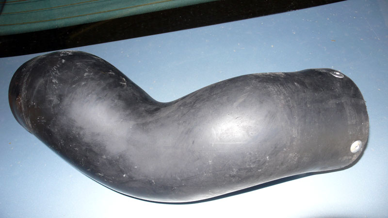

Donc aujourdhui apres le test avec la dump-valve de la subaru du copain, je me promene mais toujour pareille pas de pression turbo constante
Du coup resigner je rentre la voiture dans le garage et j'ouvre le capot, je met deux trois coup d accelerateur et la!!!!!!!!!!!!!!!!!!!! stupefaction
LA DURITE QUI ASPIRE L AIR PAR LE BAS JUSTE AVANT LE FILTRE A AIR FESAIT UN PINCEMENT LORSQUE L ASPIRATION MOTEUR ARRIVER A 4000TR/MIN.
Je pence du coup avoir trouver une panne qui n est pas fort connu sur nos v6T et qui est plutot casse tete a trouver

mais il souffle a combien ton turbo?
pour ça y a une astuce qu'a utiliser machouse pour éviter ça, avec un bout de pvc et quelques vis et le tour est joué

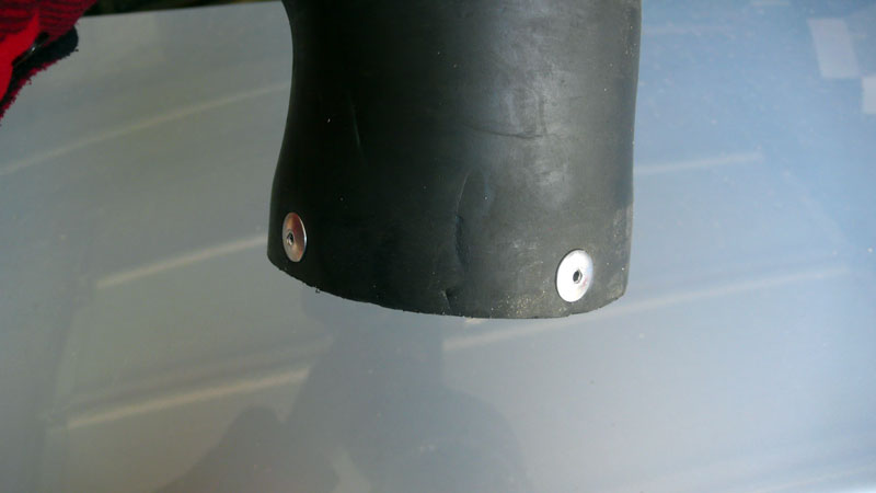

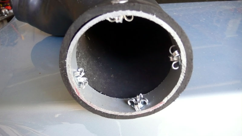

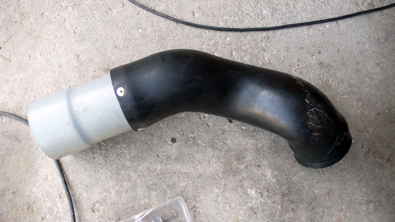

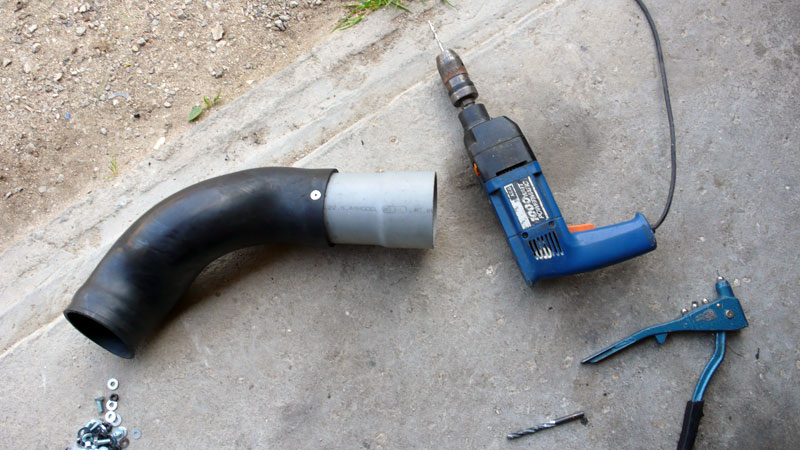

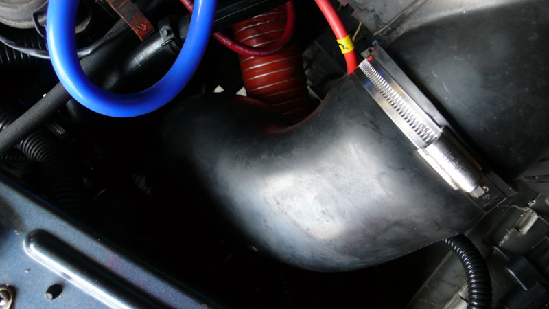

J'ai eu la même panne y'a 2 mois, voilà comment je l'ai résolue
machouse a écrit :Aujourd'hui, pose d'un renfort sur la tubulure allant à la boîte à air (qui avait tendance à se pincer sur son extrémité, peut être à cause de l'aspiration du turbo). Voici mes photos.
Rivetage d'un tube en PVC :
Découpage à la scie à métaux :
Ebavurage et remontage sur l'auto :
