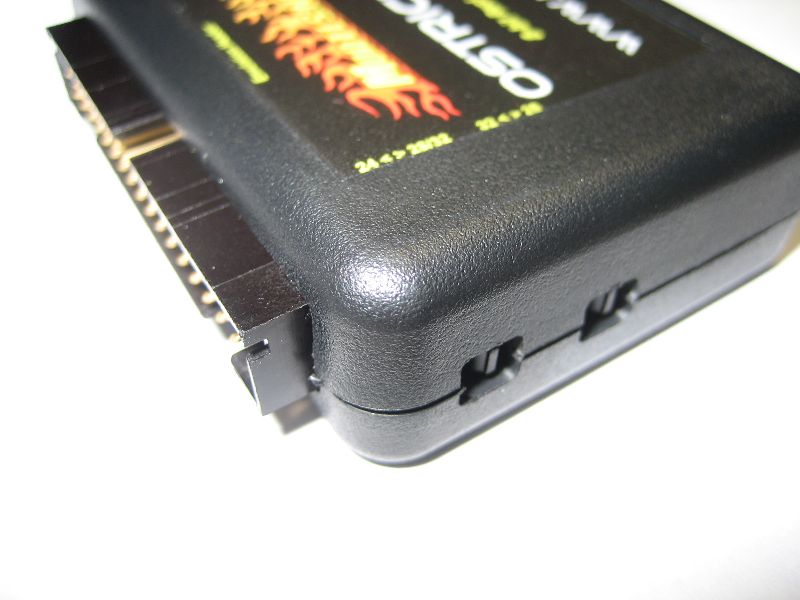

Est arrivé en début de semaine un nouveau boîtier Ostrich. Je vous laisse deviner sa fonction ;) .
Voici quelques photos :

Jolie bestiole, quid de la programmation? Il y a un logiciel fourni avec? Ça fonctionne comment?
Alors c'est un boîtier que l'on connecte directement d'un côté au porte-eprom du calculateur (moi j'ai commandé également un booster de bus). De l'autre côté le boîtier se connecte à un port USB de l'ordinateur.
Celà permet de travailler l'eprom en temps réel sans tout démonter et moteur tournant.
Le fichier n'est plus enregistré dans l'eprom mais directement dans l'ostrich.
