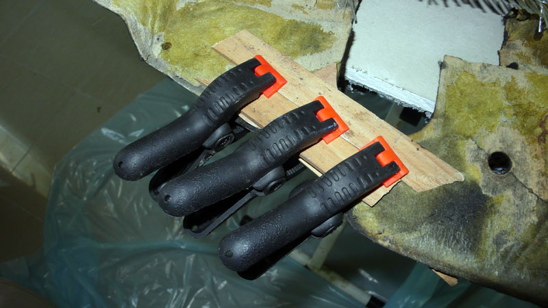

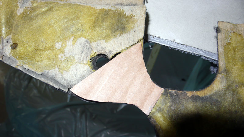

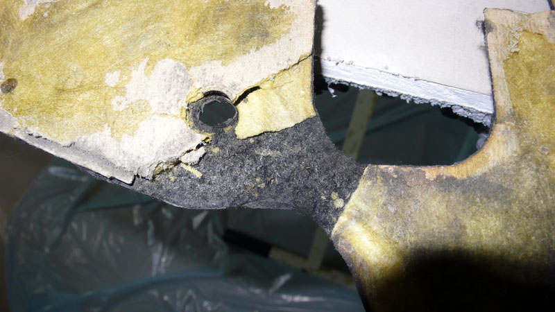

La suite de la réfection de l'isolant de capot. Je commence à attaquer les gros morceaux :

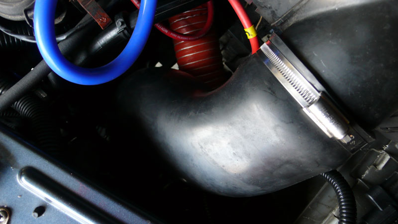

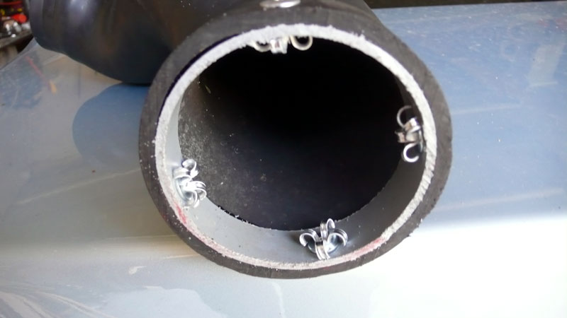

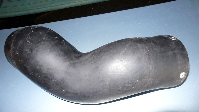

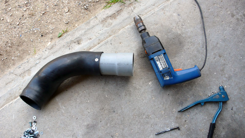

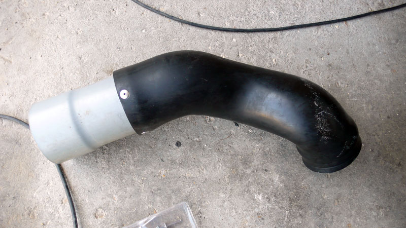

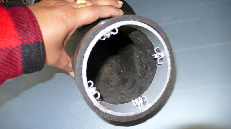

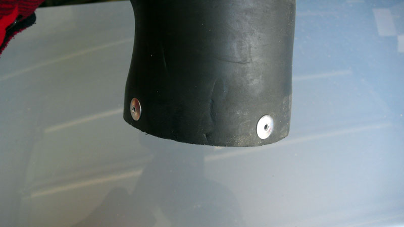

Aujourd'hui, pose d'un renfort sur la tubulure allant à la boîte à air (qui avait tendance à se pincer sur son extrémité, peut être à cause de l'aspiration du turbo). Voici mes photos.
Rivetage d'un tube en PVC :
Découpage à la scie à métaux :
Ebavurage et remontage sur l'auto :

faut dire que ton turbo est plus gros aussi :mrgreen: mais bonne idee :clap:
Avec ça, ça devrait tenir :mrgreen:
l'idée est bonne, il se pince également le mien :^)
plus qu'a le mettre en pratique :smile:
