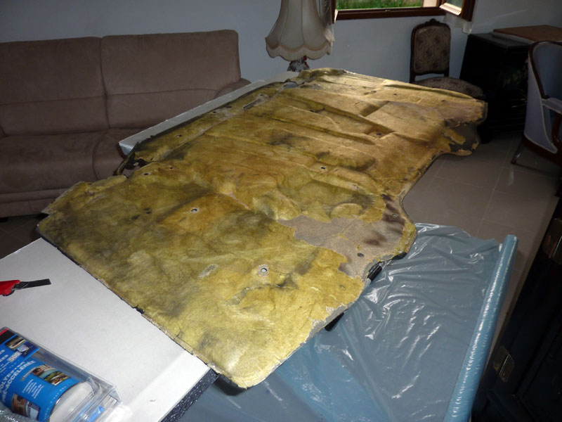

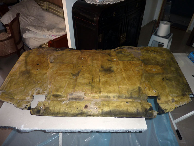

On continue avec la réfection d'un isolant capot que James193 m'a donné. Je n'ai pas de photos avant mais il était dans un état de délabrement avancé (face contre le capot. Pour le côté moteur, il est comme neuf).
Voici le début de la restauration. Tout d'abord un bon nettoyage, grattage s'imposait :

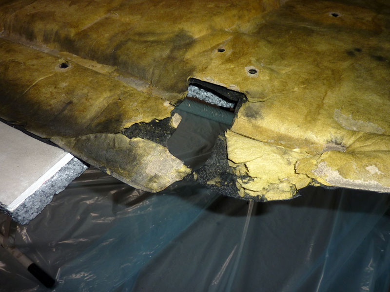

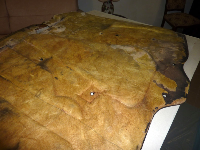

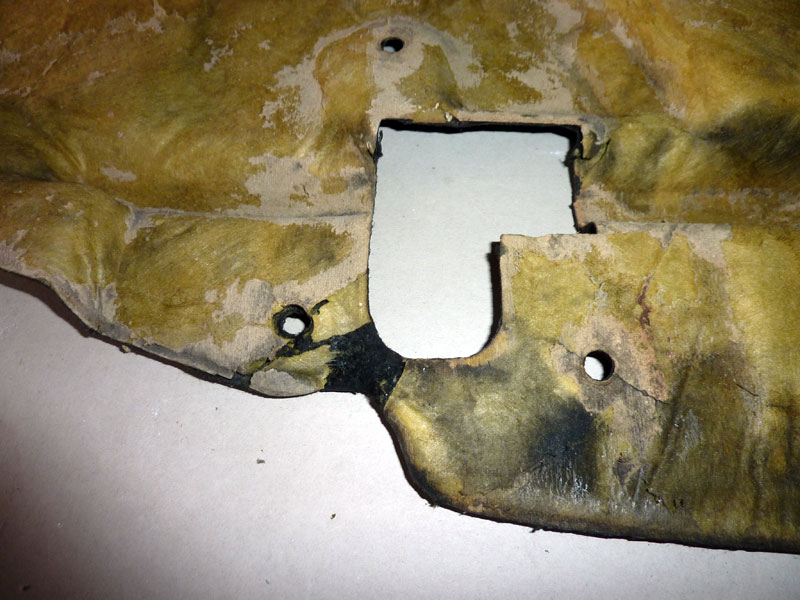

Voici les gros points à revoir :

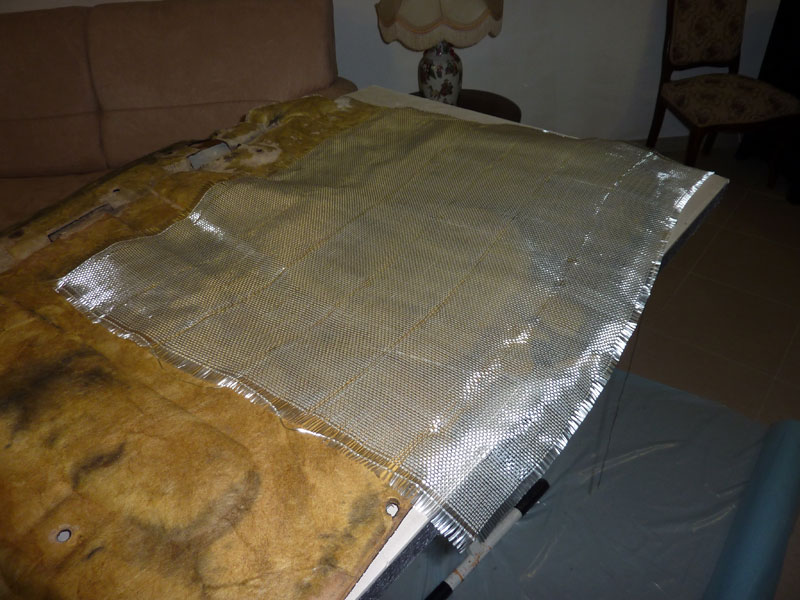

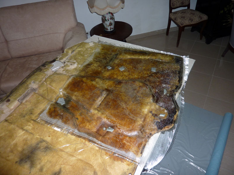

Début de la consolidation :

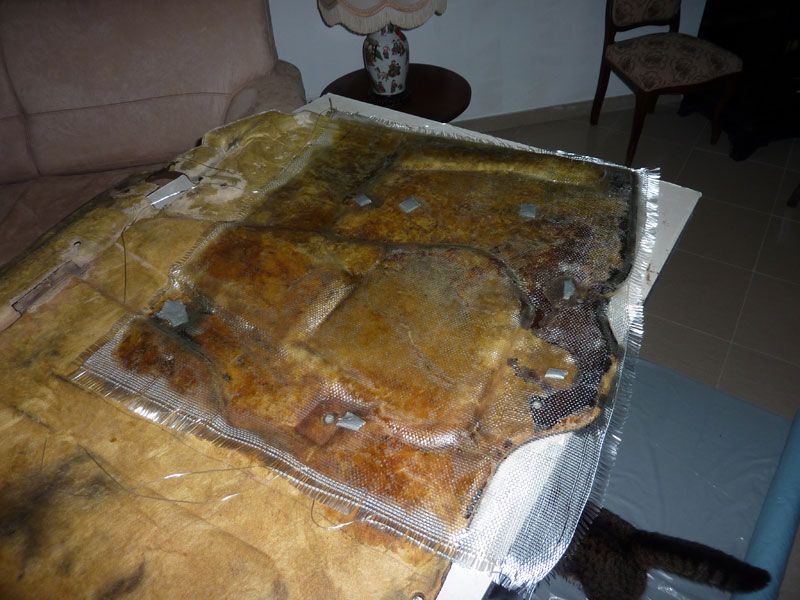

Une fois sec :

jolie cette reparation de toile de capot! je n'y aurai pas penser!!
