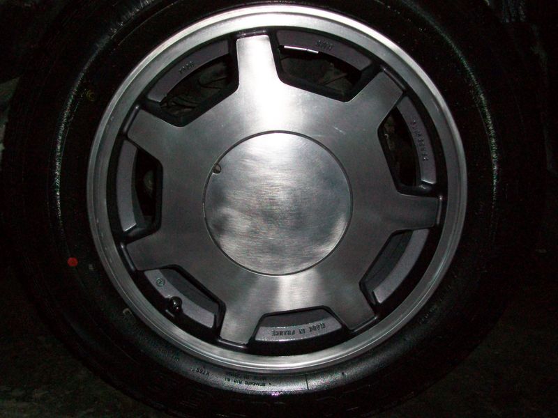

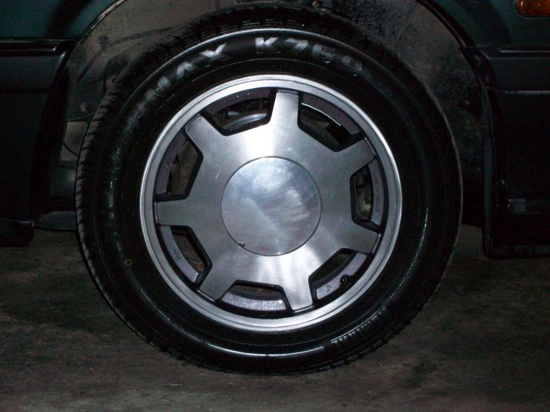

salut les gars et merci
en effet, les jantes etaient au depart bouffées par le calcaire qui s'etait logé sous le vernis d'ou les traces blanches .
apres 2 passages au decapant , ponçage et brossage , peinture des contours en gris , les jantes sont pretes a etre vernies .
il faut compter environ 2h30 par jante .
thierry .
thierry .

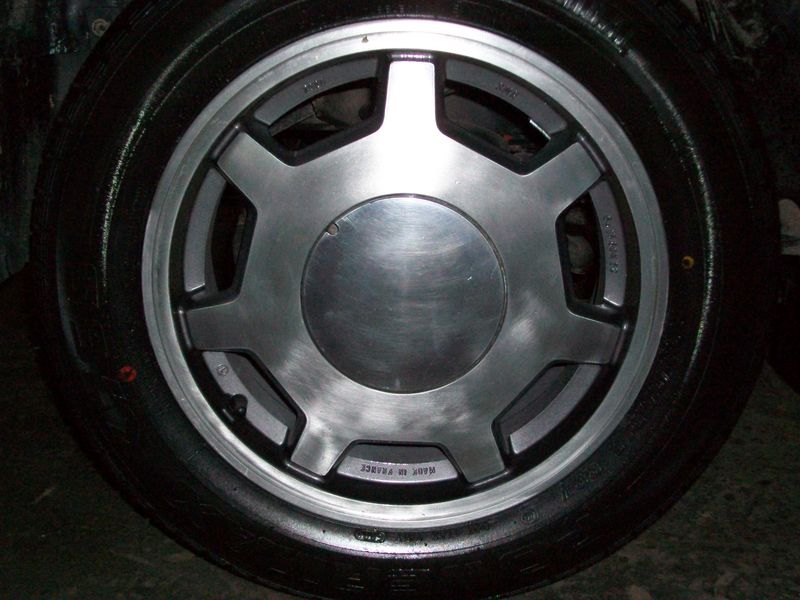

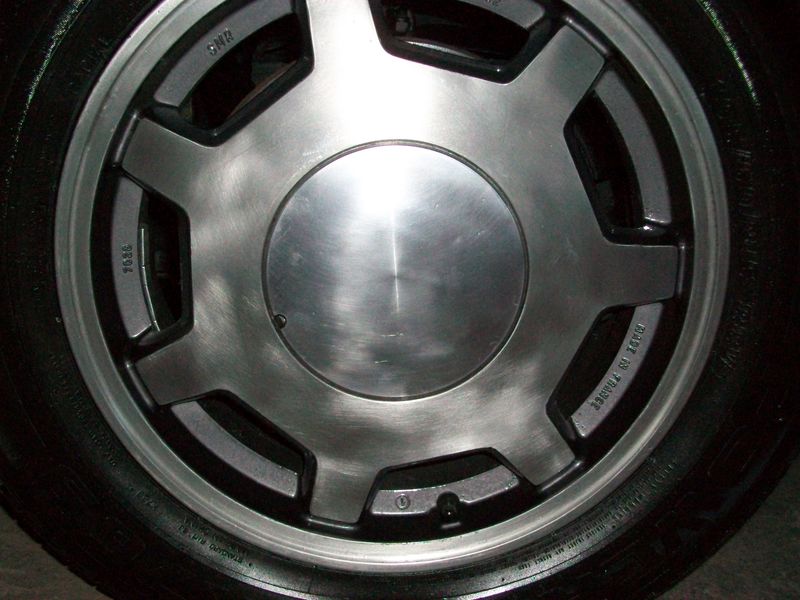

voici ses jantes une fois terminées :

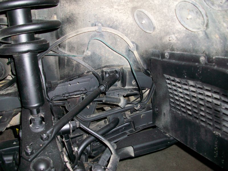

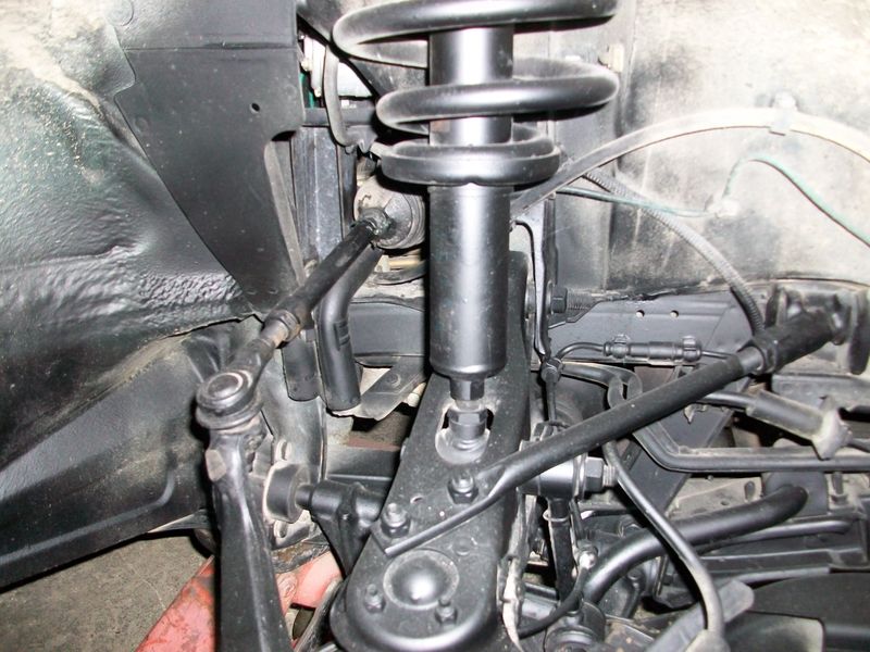

traitement anticorrosion et anti gravillon egalement fait :

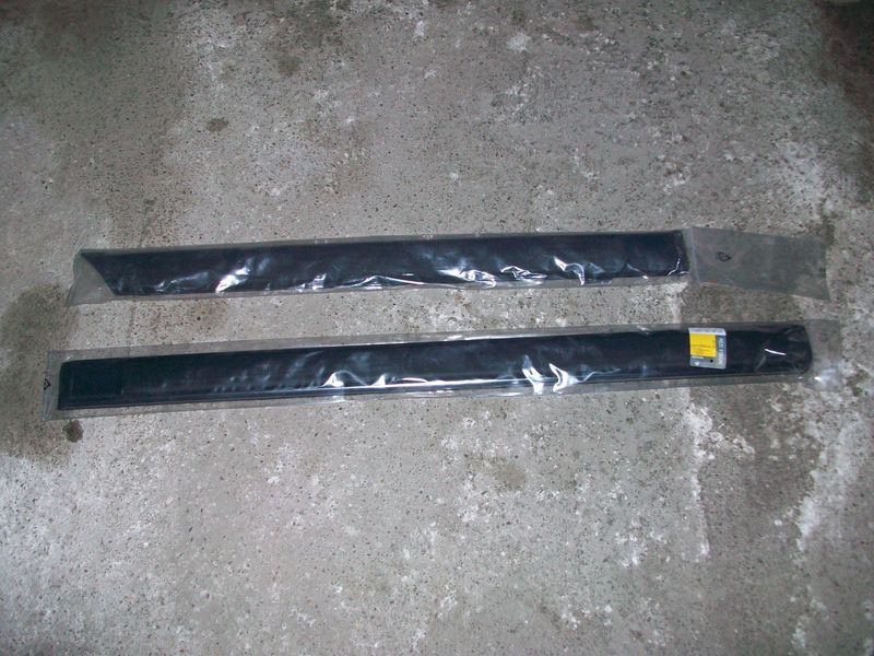

baguettes de protes droites av+ar

Ca claque !
Re: presentation de la R25 baccara BVA - 1991
elles sont superbe ces jantes
jolie travail pour le traitement anti-gravillons, chapeau :eek:
