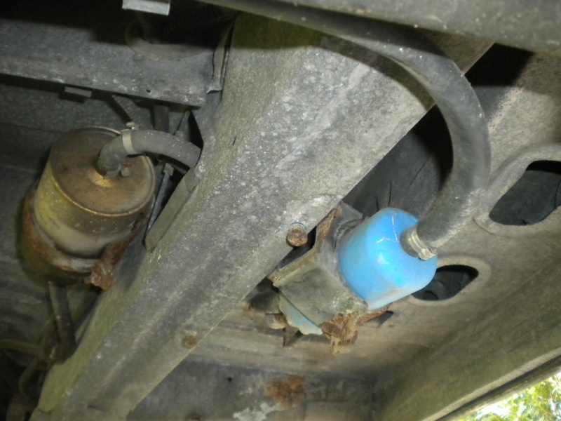

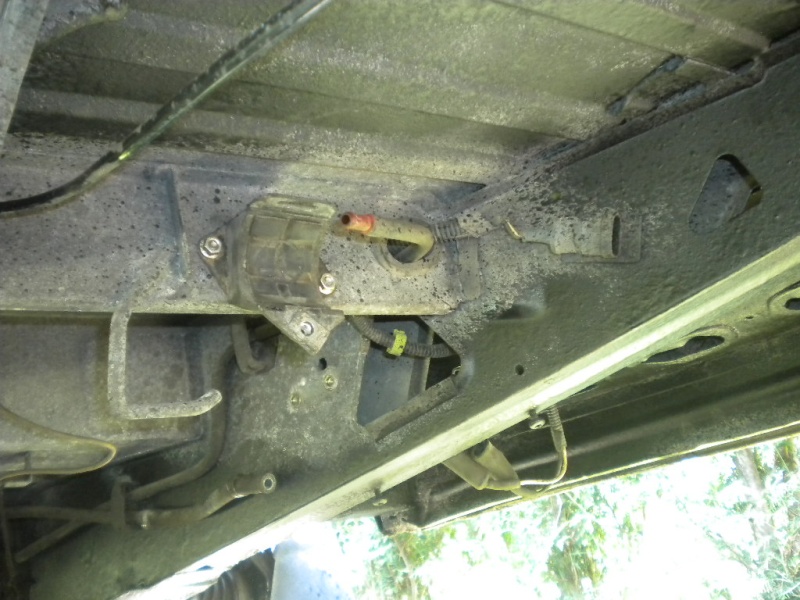

j'ai déplacé la pompe à essence je l'avais accroché, elle est un peu basse et son capot de protection avait éclaté, je l'ai placé sans qu'il y ait modification de tuyauterie
avt
Re: Johann espace v6 dept 88
En effet c'est mieux ainsi :mrgreen:

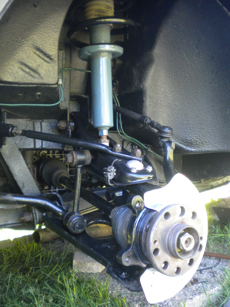

après
Superbe boulot, un train avant tout neuf :occasion14:

merci le train arrière y est passé aussi
j'ai du repercer les puis d'origine je n'avais que 3 trous pour fixer le combiné ressort amortisseur et maintenant il y en a 4!

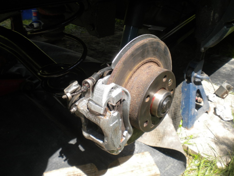

Message par johann »
remise en place des étriers et disques
