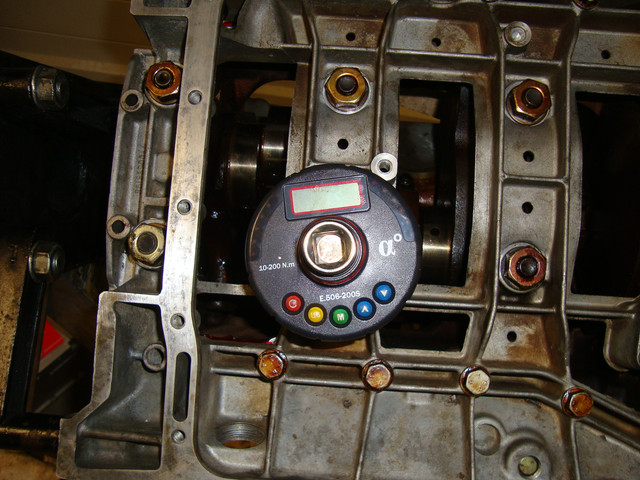

La suite de la refection a continué ce jour :)
Apres le nettoyage remontage du bas moteur avec des joints d’embases neufs et en "ferraille"!
Bon aller un petit clin d'oeil a cet outil qui est bien pratique et qui remplace ...... la clé dynamométrique celle qui est assez pénible a utiliser pour les angles avec son aimant etc .... ça c'est le bonheur !
La suite plus tard !
Machouse tu peux faire un achat groupé avec tous les PRV que vous remontez !
:blob5:
Ps : il fait aussi clef angulaire etc ..... Mac inside :) la classe non ?

Il a l'air assez pratique cette petite chose :smiledansboite:

Ça fait parti de ma liste au père noël :mrgreen:
Re: Réfection ZPJ4 ....
Chouette outil que tu as là :hello4:

Trés pratique effectivement !

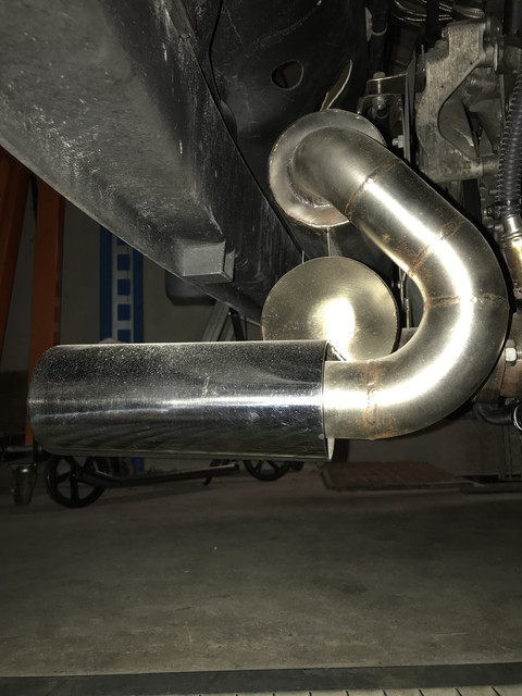

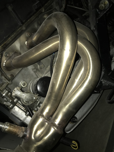

Bonjour,
Avec un peu de retard voici des clichés de l’échappement :lol:
:hello4:
Ah oui c'est dans le style de la 309 GTI16, avec ça le ZPJ4 devrait mieux respirer à haut régime.
Par contre il n'y a pas d'échangeur eau-huile on dirait. Il faudra surveiller la température d'huile et même si elle reste correcte et stable elle mettra plus longtemps à grimper.

Pour la température d'huile, je sais que ce moteur y est sensible. Pour le moment je vais rouler comment ça pour affiner mes réglages moteur. Ensuite, je mettrai sans doute un radiateur d'huile déporté pour refroidir le tout.
