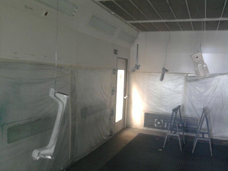

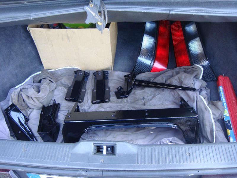

Voila les photos de la suite les amis quelque piéces sabler par le beau péree d'un amis :D
Photo prise en cabine de peinture ;)
et les voila hier rentré a la maison :razz:
Sinon hier apréme je suis partie recupérer un pot de suspenssion car j'en avait un de hs il etait propre d'aparence mais bourré de mastic donc au decapage un gros trou... ce n'était pas la peine de le refaire ;)
Voila pour les new's ;)

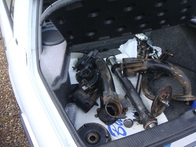

Pour la deuche toutes les piéces du chassis sont prétte a par les bras de roues qui attende le sablage mais je n'ai toujours pas trouver comment cacher les cage de roulement pour le sablage ... ;( je vais aller faire une photo pour vous montrer ;)

Voila la photo
C'est le gros trou pour les roulements aiguilles du bras dans les 4 trains il faut que je l'ai cache pour le sablage. J'ai pensé a coupé des rond de bois avec une scie cloche mais j'ai pas de cette taille... :?
Du coup je reflechi toujours car une fois sabler et peint plus qu'a commander le chassis neuf :D .
Re: (kenankel25) Restauration citroen 2cv
y a de beaux optiques arrières dans la violette :mrgreen:
pis le reste des pièces a sablé est dans une blanche, non? :razz:
pour le sablage, la solution d'un gros bouchons semble la meilleure. a défaut de tailler ça dans du bois, vois a le faire dans du plastique.
il existe des bouchons de gouttières en magasin de bricolage. donc en prenant le diamètre interieur de ta cage, il faudrait voir si ça passe ou au pire tu retailles :wink:
cela serait plus étanche en plastique je pense :wasntme: :wasntme:

Ah oui merci Cédric je n'y avait pas penser quel co... pourtant mon pére est plombier
Bonne idée, et tu peux étanchéifier à la colle chaude pour éviter que le grain ne se mette dans les roulements à aiguilles ;)

je vais voir sa demain :D bonne idée encore merci

oui aprés si je trouve quelque chose plus ou moins du bon diamétre aprés je l'entoure de chatertone et l'emboiter de force afin que le sable comme tu dit n'aille pas dans la cage de roulement.
Merci a vous les gars je regarde sa demain apréme.
