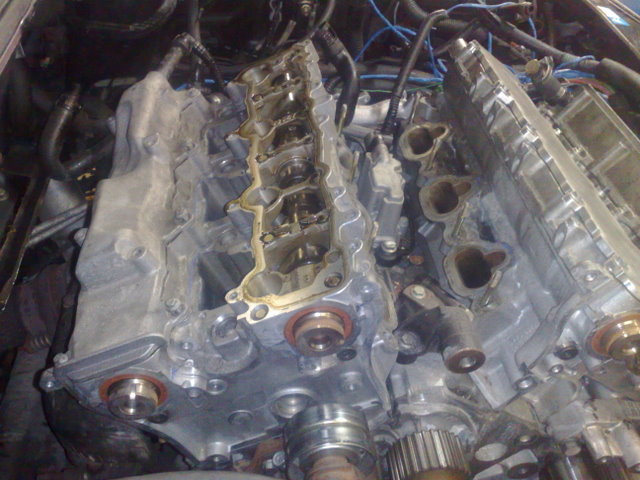

ma culasse déformée (arr) est changée, les ac trophy sont montés.
j'ai eu quelque déboires avec le joint de culasse arr, que j'ai mis à l'envers (comme quoi personne n'est à l'abris d'une erreur de fatigue).
actuellement le moteur tourne mal, je pense qu'une bougie est hs (car il a mangé pas mal d'huile), j'attend les autres cette semaine, les irridium de ngk.
ensuite restera le pb de la gestion moteur qui coupe la montée en régime "façon mur", pb qui est encore plus flagrant avec les ac qui apportent beaucoup à haut régime!!
bref actuellement je ne suis pas pleinement satisfait du boulot, j'espère que les nlles bougies résoudrons le pb.

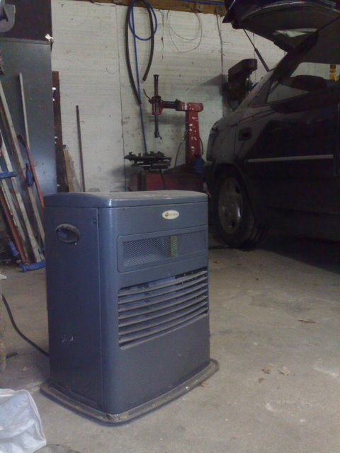

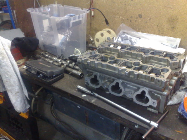

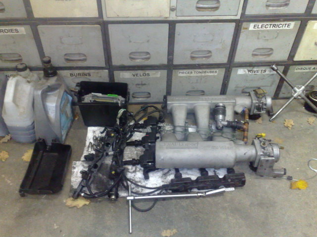

le consommable est sur l'établi:
le mineur est la aussi:
indispensable pour ce matin:

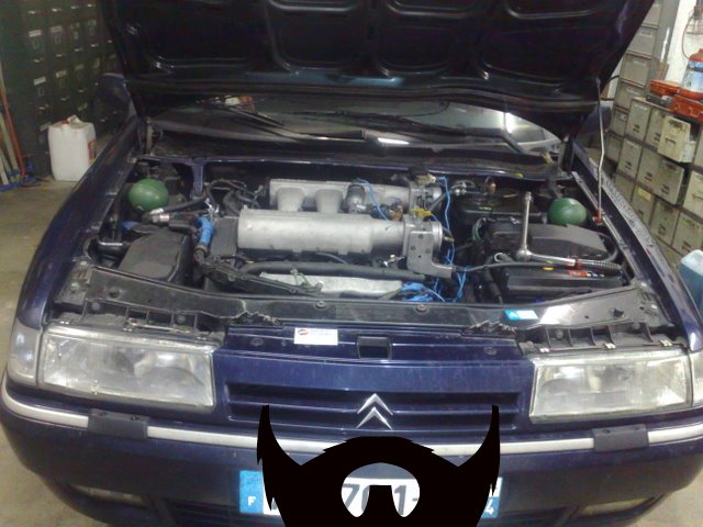

vue de la bète:
ça va vite:

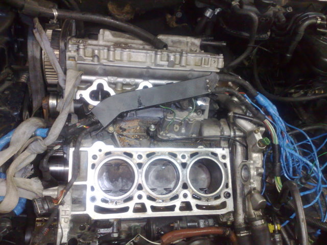

préparation de la dépose de la culasse arr:

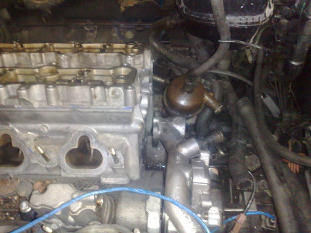

la pipe de refroidissement est écartée:

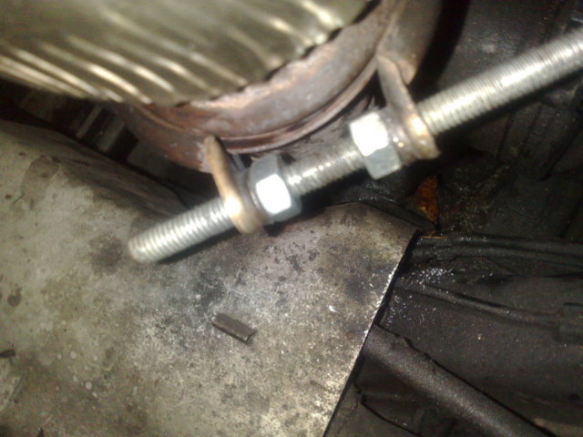

vue de la combine pour écarter le collier d'échappement sans l'abimer ni fatigue:

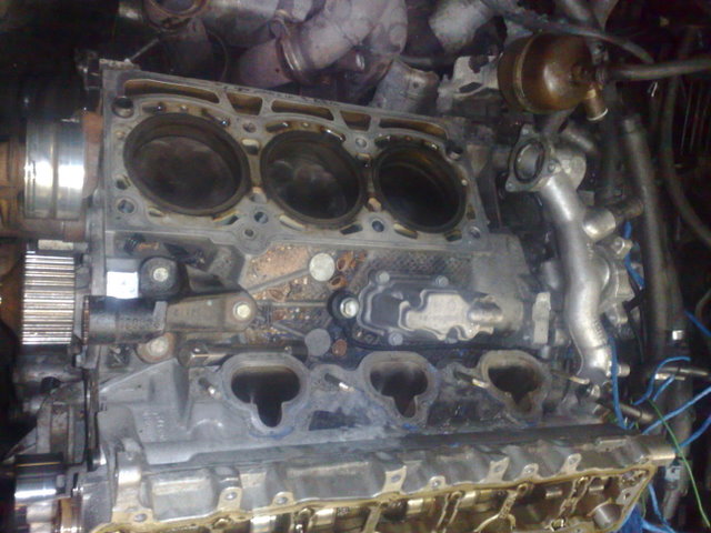

culasse arr déposée:
culasse av déposée:
cht de ac de la culasse avant:

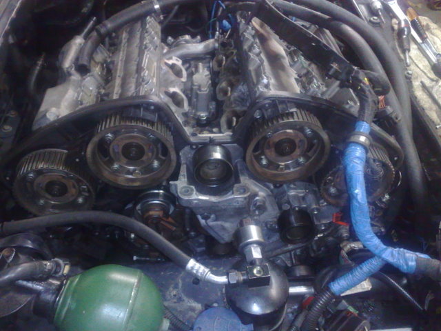

tout est calé, prèt au remontage de la distrib:

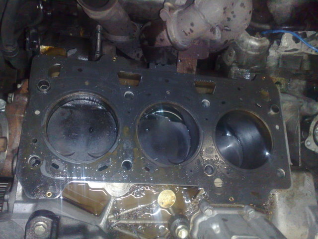

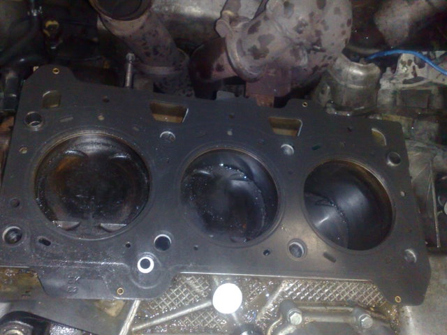

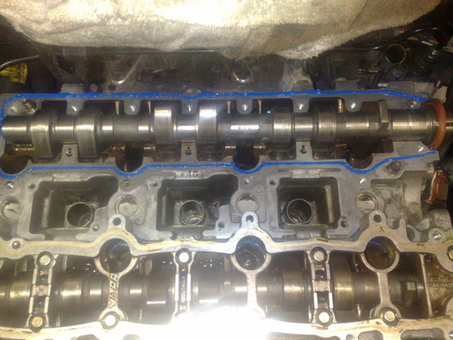

MAIS la boulette: :shock:
comme ça cela devrait moins mettre d'huile dehors.... :x

Jolie travail ! Tu as démarré le moteur avec le joint de culasse monté à l'envers ?
Ta gestion coupe au rupteur ou avant ? Ça serait à cause de quoi ?
Sinon pas mal du tout ton petit outil maison pour écarter les brides sans les abîmer ;)

le moteur a demarré avec le joint à l'envers (il tournait mème assez mal), mais l'huile à commencer assez rapidement à couler partout, avec aussi un pb de bruit type diesel, que j'ai identifié avant d'arreter comme un pb de poussoir hydraulique, ce qui s'avera exact, vu que la culasse arr n'avait pas d'huile dans ces poussoirs...

T'as eût chaud :lol: . Mais ça va vite ( très vite ) et c'est passionnant :clap:

très bon la combine pour les colliers :wink:
bon courage à toi.
