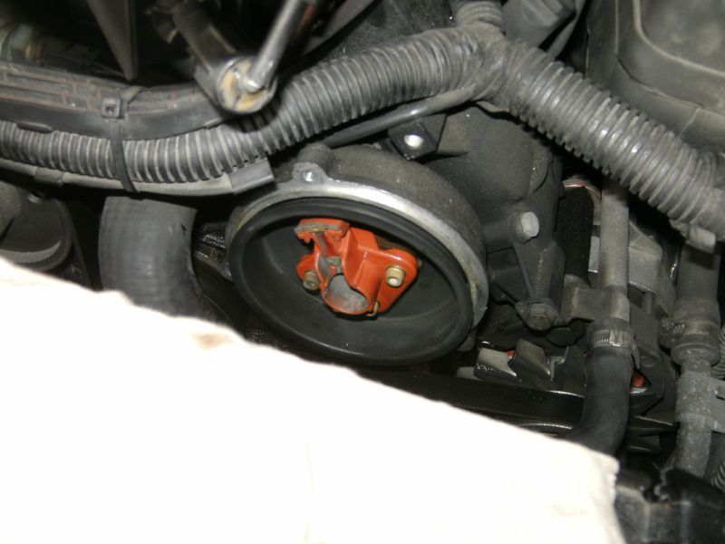

J'ai utilisé du papier de verre fin, du dégraissant en bombe et un petit tournevis fin pour gratter certaines parties.
1-Cache retiré.

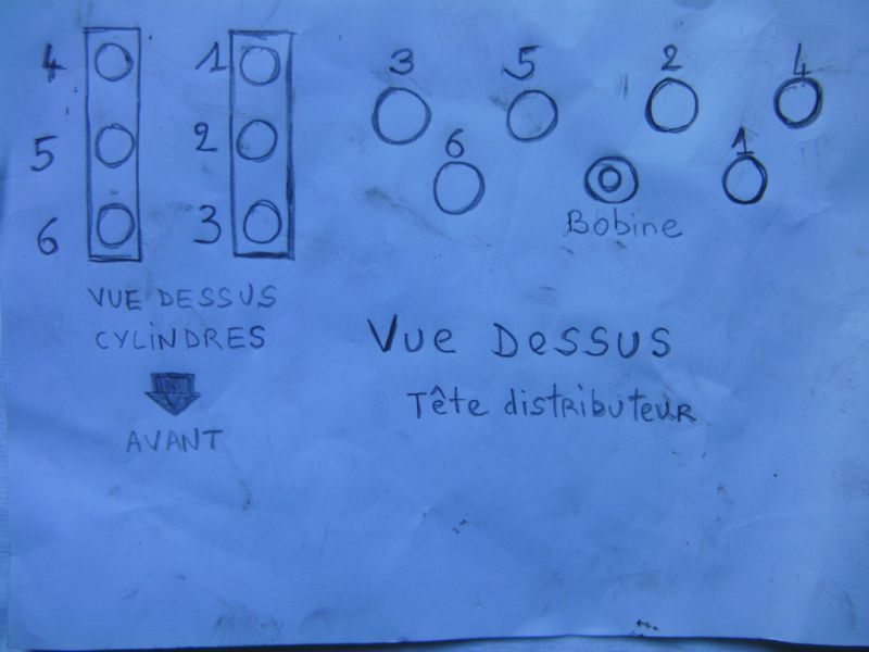

2-Schéma repérage.

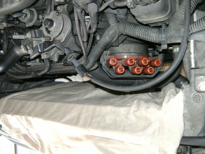

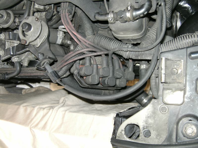

3-Fils de bougies retirés.
J'ai mis un chiffon assez épais pour éviter d'abîmer le radiateur, mais vous pouvez mettre un carton souple.

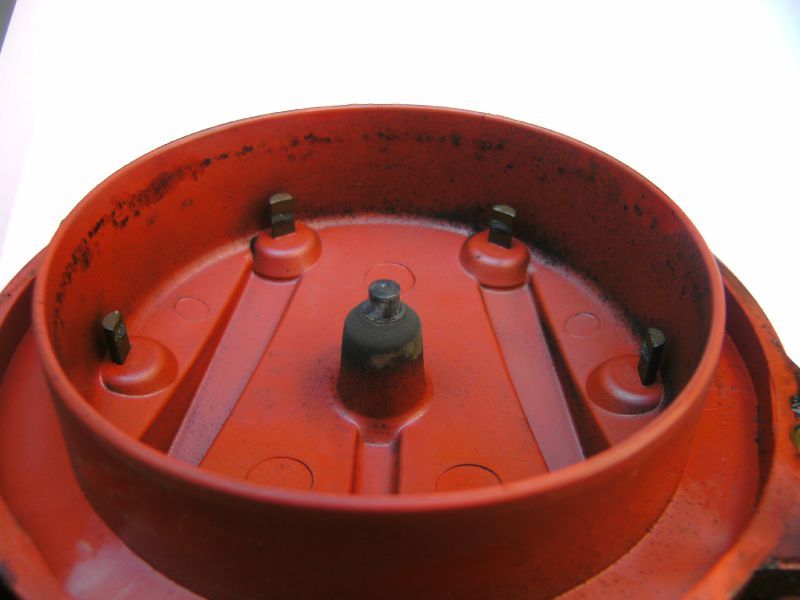

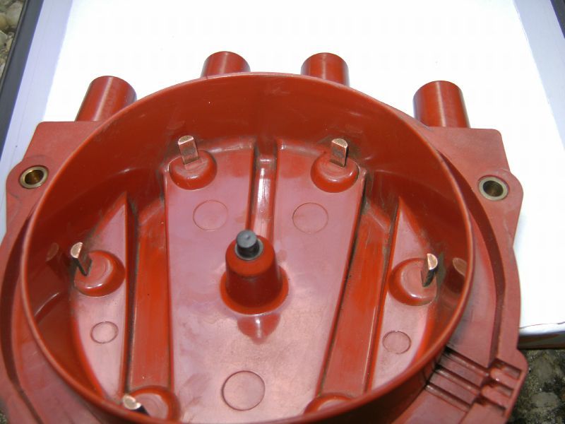

4-Tête d'allumeur.
5-Tête d'allumeur.
6-Tête d'allumeur.
7-Tête d'allumeur nettoyée.

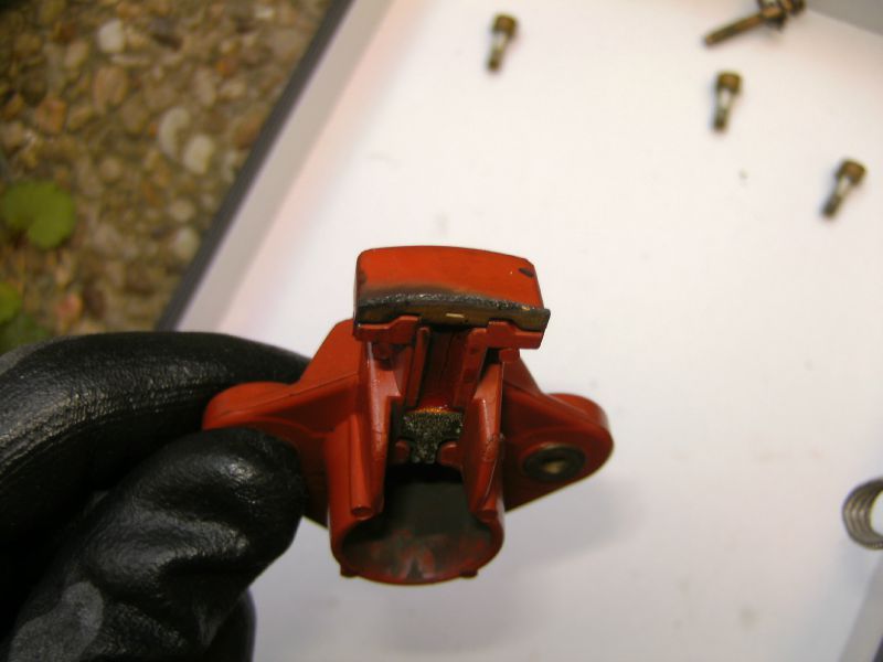

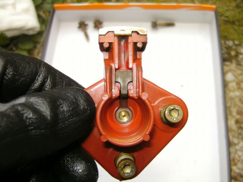

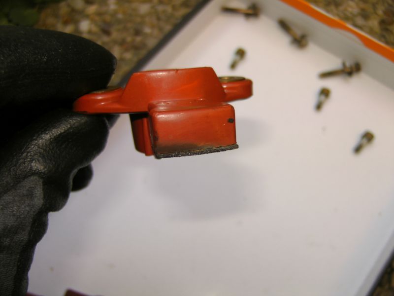

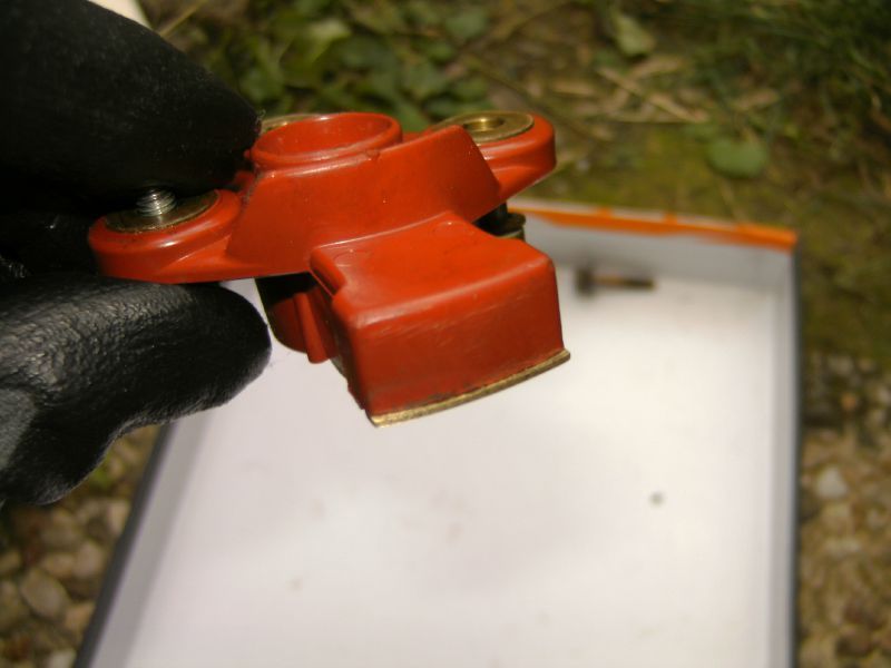

8-Disrupteur.
9-Support de doigt sur l'arbre à came.
10-Disrupteur.
11-Disrupteur.
12-Disrupteur.
13-Disrupteur nettoyé.
14-Disrupteur nettoyé.
15-Disrupteur nettoyé.
16-Disrupteur nettoyé.
On voie bien les empreintes de vis six pans on morflés, le prochain démontage sera pour le changement complet.

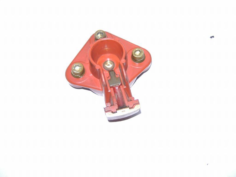

Bonsoir Mikesan,
La dernière pièce du distributeur que vous avez remise particulièrement bien à neuf (superbe!)
Ce rotor de distribution n'est pas un disrupteur. Le disrupteur, comme son nom l'indique, est un écartement (disrupture) entre deux électrodes qui se situe avant l'électrode de la bougie d'allumage et qui ne lui transmet la haute tension d'allumage que lorsque la tension limite, prédéterminée, a été atteinte. Le disrupteur rend les systèmes par bobine insensibles aux dérivations électriques.
"dérivations électriques" on entend par là, les fuites de courant d'allumage avant d'éclater aux électrodes de la bougie et qui entraîne une baisse de la haute tension disponible.
Le rotor de distribution en question existe en plusieurs versions dont un avec limiteur de régime incorporé,
d'autres sont munis des écrans pour le déclenchement Hall TZ-H
Tous ces rotors sont équipés d'une résistance d'antiparasitage, noyée dans la masse, d'une valeur habituelle de 1kOhm.
Il arrive que cette résistance se brûle et au début, donne des ratés à la reprise.
Le fait que le rotor est déparasité, est repèrable par la lettre F surmontée d'un accent circonflexe.

Bonjour Robin5wood,
Le rotor de distribution n'est pas une pièce qu'il faut remplacer systématiquement après un laps de Kilomètres fixe.
Lors d'un démontage il faut juste voir si il n'y à pas d'avaries comme il frotte nulle part il n'y a pas d'usure "mécanique" mais lors d'une inspection plus méticuleuse on regarde ces points.
- il doit être emboîté sans jeu sur son arbre.
- la partie centrale cuivrée, où le frotteur (charbon) s'appuie, doit être bien lisse.
- l'endroit où est "caché" la probable résistance de déparasitage (pointe de mes flèches jaunes) ne peut pas présenter de traces de surchauffe ni de brûlures.
- on peut mesurer cette résistance avec un Ohm-mètre. (Bosch, ± 1 kOhm)
- Le bout en cuivre du rotor, d'où jaillit l'étincelle, porte souvent des traces et des dépôts......on peut les gratter avec la pointe d'un canif ou un peu de papier de sable (240). (NB on peut faire la même chose sur les plots internes de la tête du distributeur et on regarde en même temps si le petit charbon central n'est pas : brûlé, cassé ou coincé dans son logement).
- Tant que le rotor est enlevé, dans le centre de l'arbre il y a souvent un petit feutre, on peut lui mettre une ou deux gouttes d'huile moteur. Sur certains montages il n'y a pas de feutre mais là aussi une goutte d'huile sera bien accueillie.
- avant de replacer le rotor sur son arbre, on regarde si la cale l’empêchant de tourner sur l'arbre n'est pas abîmée. cette cale fait partie du rotor et se trouve dans le fond de l'alésage dans lequel pénètre l'arbre.
Sur certains moteurs, par mesure de sécurité le rotor est collé sur l'arbre...on ne sait pratiquement pas le retirer sans le briser! :diable4:
Certains rotors tiennent avec une vis.
Voilà, l'essentiel....
