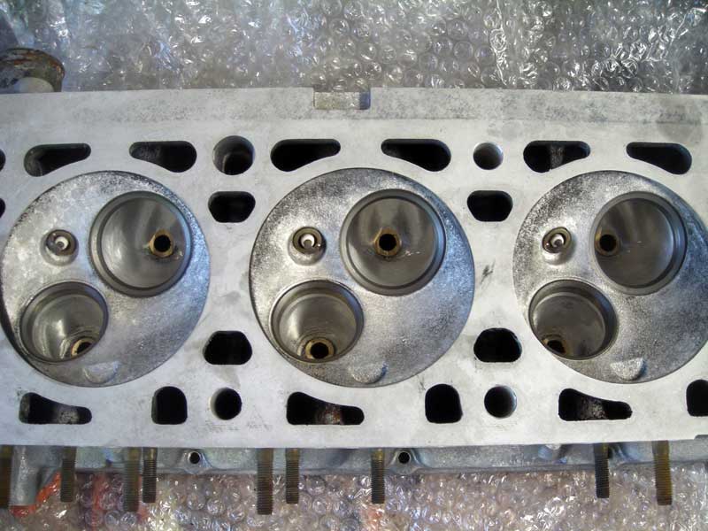

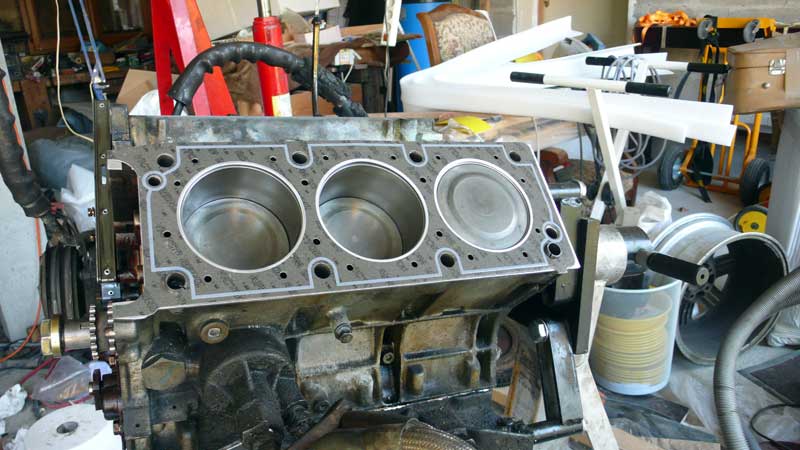

Aux vues de ces photos, pas de gros changement (à l'oeil).
12S de 25 V6 turbo ( photos tirées du post de Machouse)
24S de 605 SV24
Pour les passages d'eau, sa doit collé, et ceux pour l'huile sont opposés (sur la diagonale).
Conclusion: j'attends de les avoirs en mains et de démonté celle de la 25! Il reste à voir pour l'allumeur et la chaine de distribution (qui est le plus contraignant).
