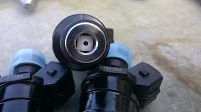

Je souhaitais moderniser l'injection en remplacant les vieux BOSCH 0280150158
J'ai fini par opter pour les Lucas D1540BA au lieu des Lucas proposés par Puissance Injection, essentiellement pour une question de coût car je pense qu'il n'y a pas grande différence entre les 2 références (les 2 sont entre 260cc/mm et 265cc/mn à 3 bars et leur impédence est comprise entre 2.3 et 2.7ohms).
Envoi des USA, commandé le lundi soir, reçu jeudi!
Une photo de plus près, c'est pas ce qu'on voit sur le site de FiveO. L'aiguille est tout au fond du puits et le jet passe à travers la buse blanche.

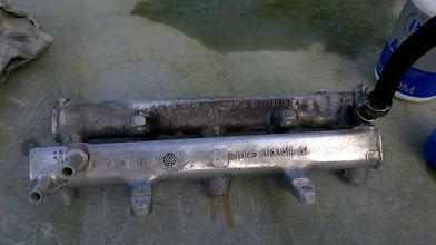

J'en ai profité pour frotter les rampes au Belgom.
Elles en avait besoin!
C'est pas beau ça?

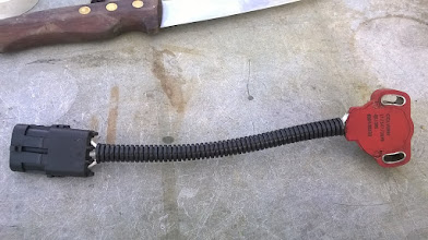

Ensuite le capteur le position du papillon.

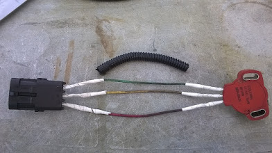

Les gaines des fils étaient dans un sale état. Faute à la chaleur sous le capot. Tout ce qui dépasse de la surgaine noire trop courte s'éffrite.
J'ai voulus mettre des fils neufs main en ouvrant le capteur et j'ai vu que tout était noyé dans la résine donc impossible de déssouder les vieux fils /ressouder les fils neufs sans prendre le risque d'abîmer les switch.
Mais le capteur est parfaitement propre à l'intérieur. Tans pis! Je décide de remonter le tout et de refaire les gaines à "l'ancienne" c'est à dire au shaterton.
Avec une surgaine à la bonne taille:
Ca fera la blague attendant mieux, car je n'ai trouvé cette référence nul part sur le net. Dailleurs si certeins savent ou en trouver?!
Maintenant il va falloir que je règle ce capteur car j'ai remonté selon des petites marques mais le résulstat n'est pas satisfaisant. Il va falloir sortir l'ohmètre.

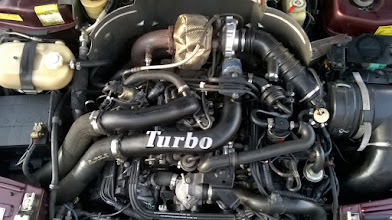

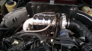

Pour commencer en toute logique: une chaussette neuve sur le turbo.
Je mettrai la bande thermique sur la descente d'échappement très bientôt.

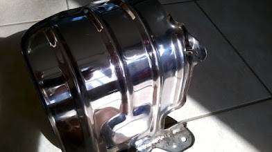

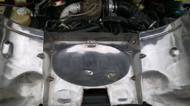

Au passage j'ai pas pû m'empêcher d'améliorer un point d'héstétique:
Avant:
Après:
C'est pas parfait mais bon! :amour10:

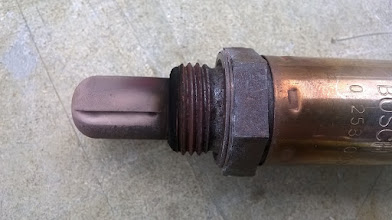

Donc rermontage du régulateur de ralenti tout propre, puis nettoyage ultrasons de la sonde Lambda, qui n'était pas si sale que ça:

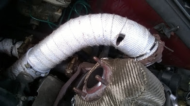

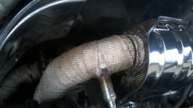

Bref, je remets ça convenablement et je termine l'isolation de la partie échappement

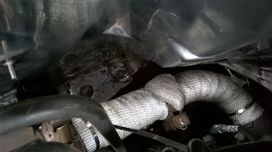

Pour la descente de turbo, j'ai été obligé de démonter l'élément mais sans pouvoir le sortir.
Donc j'ai commencé par le sortir au max possible par le haut pour isoler le haut
... ensuite j'ai tiré au max sous la voiture et j'ai pu continuer à enrouler ma bande thermique (pas pratique!).
Puis j'ai fait les sorties des bancs de cylindres, enfin ce qui est atteignable (j'ai fait ce que j'ai pû), avant de remonter le bouclier thermique du tablier (nettoyé au passage).
Et enfin le bouclier thermique du turbo par dessus la chaussette. Problème: l'épaisseur de la chaussette empêche de remettre les 2 vis du haut.
Pour l'instant je laisse comme ça en attendant que la fibre de verre finisse par se tasser un peu.
Finalement c'est pas trop mal!
Bon c'est le momment de tester!
Démarrage : 1/4 de tour
Ralenti à froid: 1700 puis 1100 trs/mn
A chaud: 800 trs/mn, plus de vibrations... ça s'annonce bien!
Un petit tour et là ça change tout! Ca marche vraiment bien. Je pense que les injecteurs neufs ne sont pas un simple "plus" mais constituent une amélioration majeure. Je suis impatient de voir la conso.
De retour au bercail, rassuré!
La fibre de verre a commencé à cuire en brunissant lègèrement et ça fume un peu!
Je pense que je vais isoler le reste de la ligne. Je sais pas si ça se fait de mettre de la bande sur les silencieux mais je serai bien tenté. Qu'en pensez vous?
