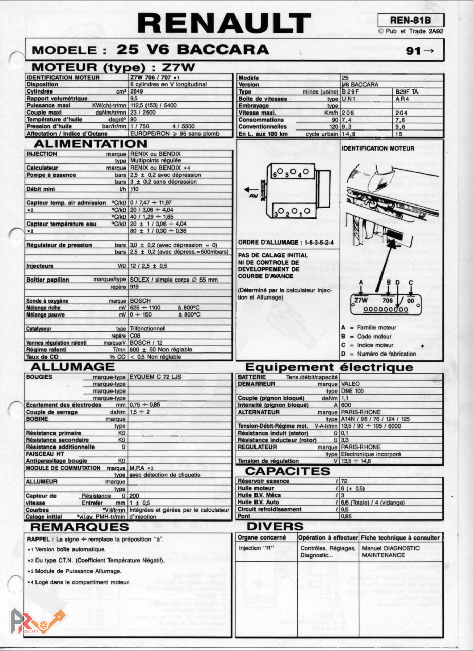

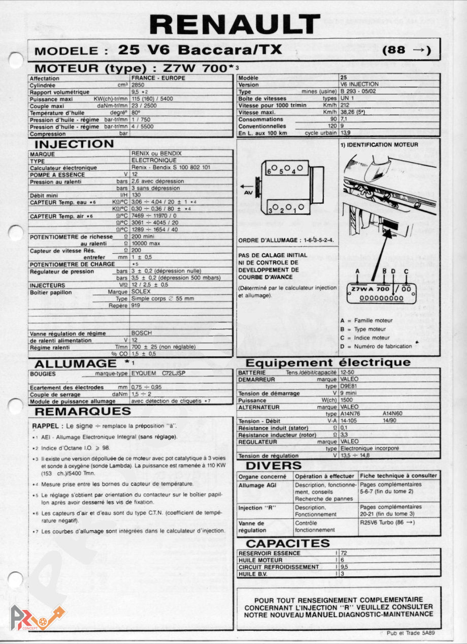

Couverture — R25 V6 Baccara et TX (Z7W-700, 160 ch) — fiche d'atelier PDF · 2 p.
PUB ET TRADE · R25 BACCARA / TX · 160 CH · 1991
Le 2 850 cm³ des Renault 25 Baccara et TX : la cylindrée portée à 2,85 litres, l'injection et l'allumage intégral, avec l'ensemble des valeurs de contrôle et de réglage.

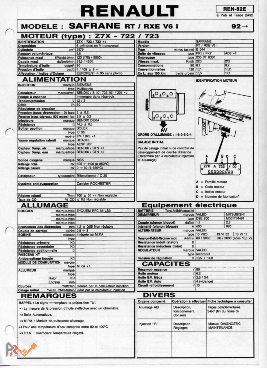

Couverture — Safrane RT et RXE V6 (Z7X-722/723, 170 ch) — fiche d'atelier PDF · 2 p.
PUB ET TRADE · SAFRANE RT / RXE V6 · 170 CH · 1993
Le V6 PRV trois litres de la Safrane, en position transversale : identification moteur, injection, allumage et les valeurs de réglage du Z7X-722/723.

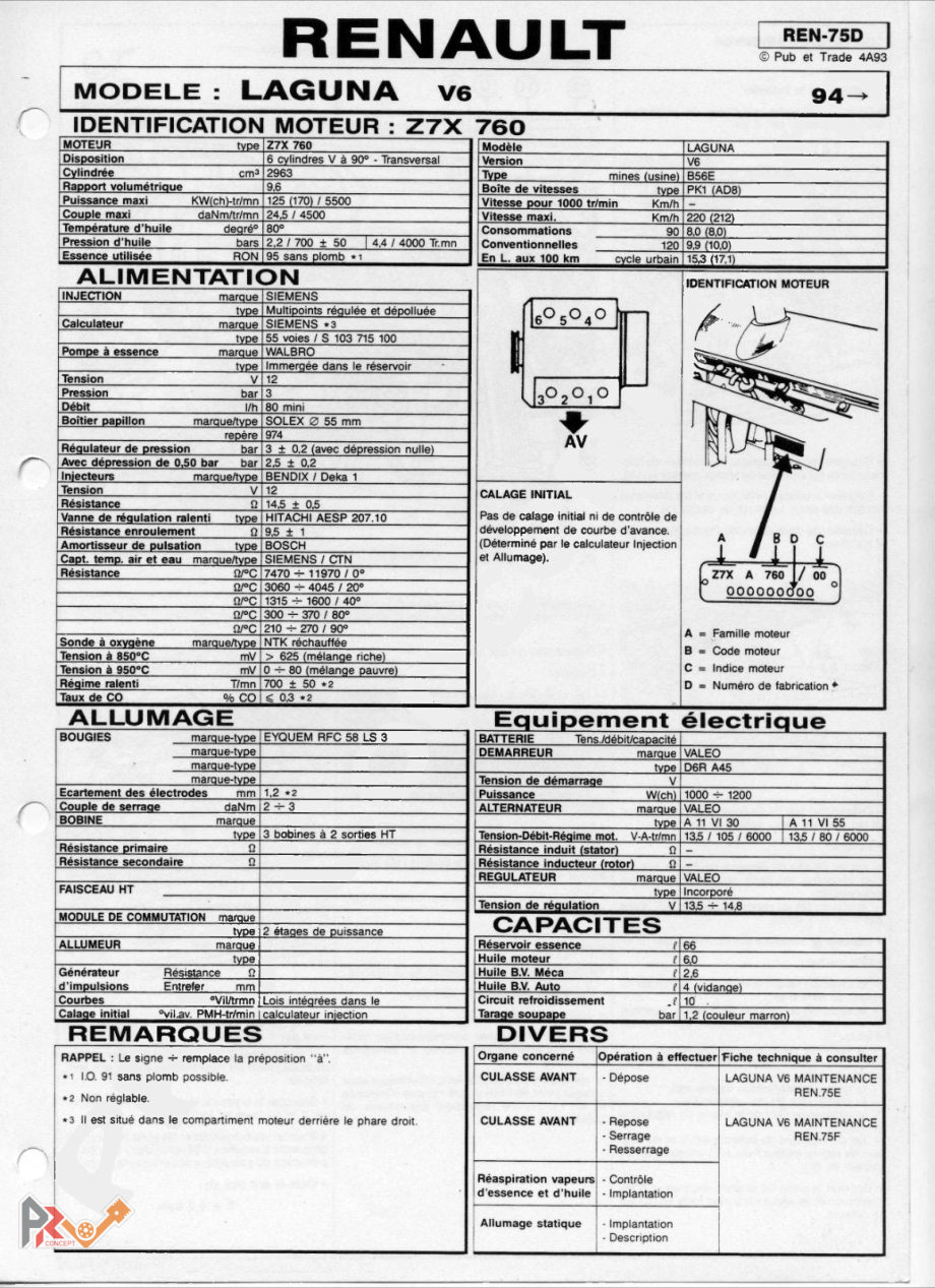

Couverture — Laguna V6 (Z7X-760, 170 ch) — fiche d'atelier PDF · 6 p.
PUB ET TRADE · LAGUNA V6 · 170 CH · 1993
La dernière Renault de série à V6 PRV : le Z7X-760 de la Laguna phase 1, six cylindres en V à 90° transversal. Six pages, dont les méthodes complètes de contrôle et de réglage.

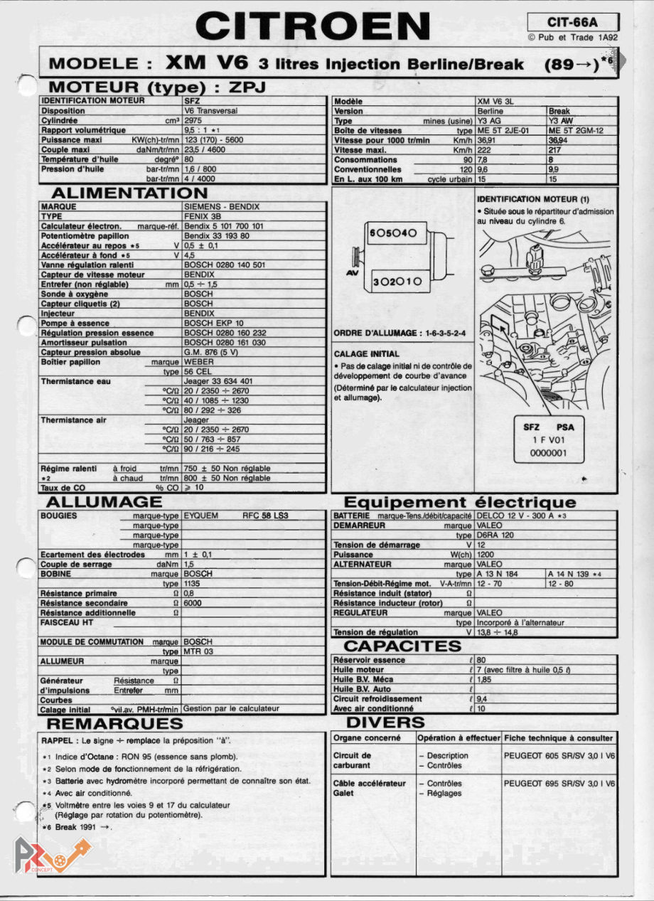

Couverture — Citroën XM V6 3 litres injection (ZPJ/SFZ, 170 ch) — fiche d'atelier PDF · 2 p.
PUB ET TRADE · XM V6 3 LITRES · 170 CH · 1992
La XM V6 douze soupapes, berline et break : moteur ZPJ (code SFZ) de 2 975 cm³, 123 kW à 5 600 tr/mn, couple de 23,5 daNm à 4 600 — valeurs et méthodes d'atelier.
