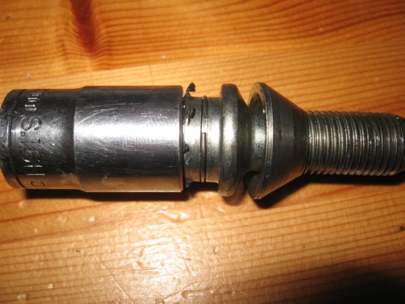

l'écrou antivol j'en avais aussi et je les ai viré ya bien 1 an

Bon alors... J'approche du but! C'est à dire : j'ai recu et posé ma biellette, par contre je pense avoir un soucis de parallélisme...
Le bruit que j'avais venait bien du roulement de la fusée que j'avais posé. Donc soucis réglé en reposant ma vieille fusée et un autre cardan en bon état que j'avais.
De l'autre côté: boulon de roue extrait avec la méthode très efficace dans ce cas de figure de la douille au marteau. J'ai pu remplacer ma rotules droite. Par contre je vous le dis: les boulons fournis dans les pièces TRW c'est vraiment de la mer...! J'en ai foiré deux sur 5 (juste en serrant
) et j'ai du récupérer les bon vieux boulons.
Reste à récupérer ma douille! :rofl2:
