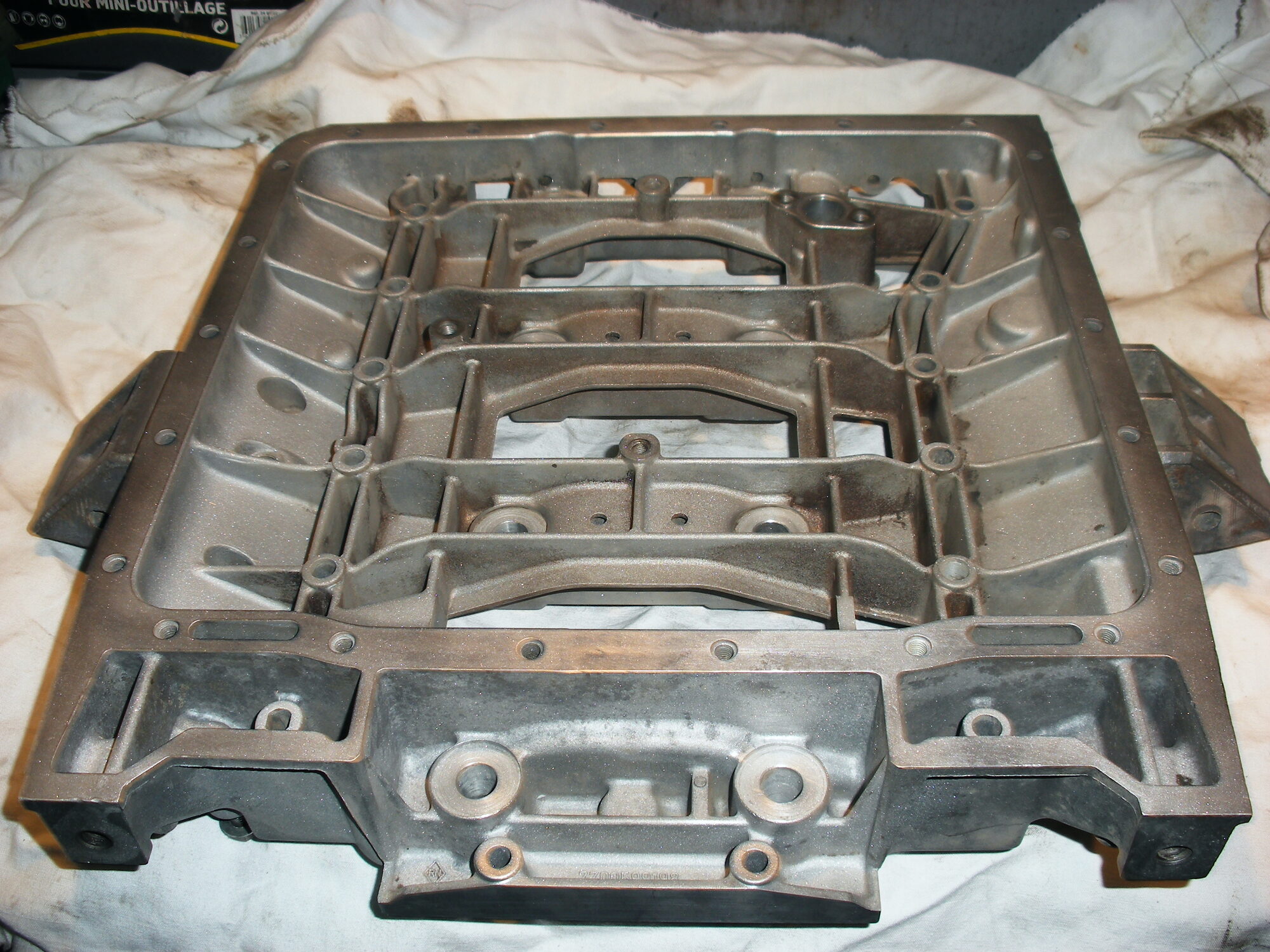

j'ai commencer par la semelle:
comme d'habitude, je commence par le plus facile

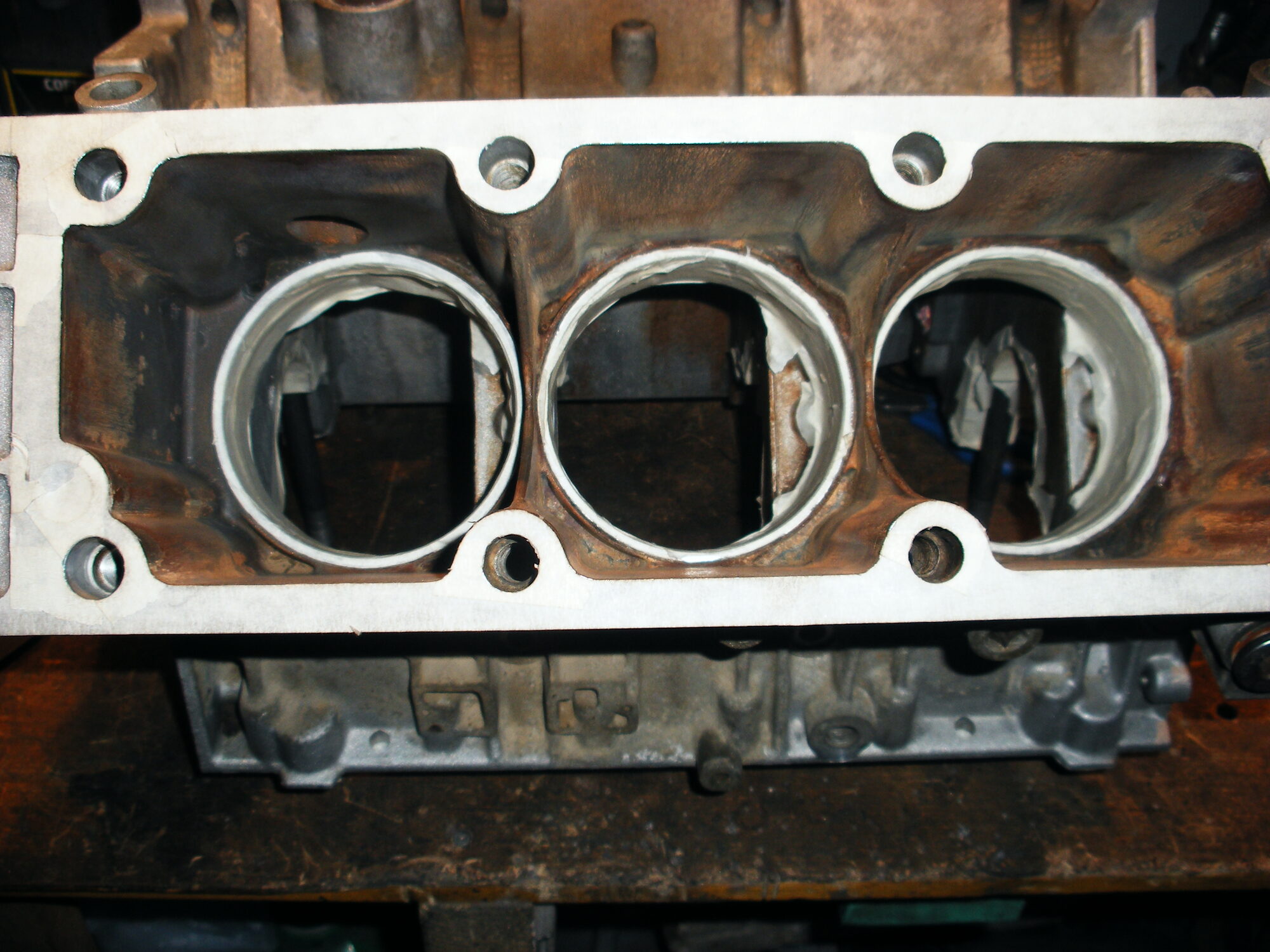

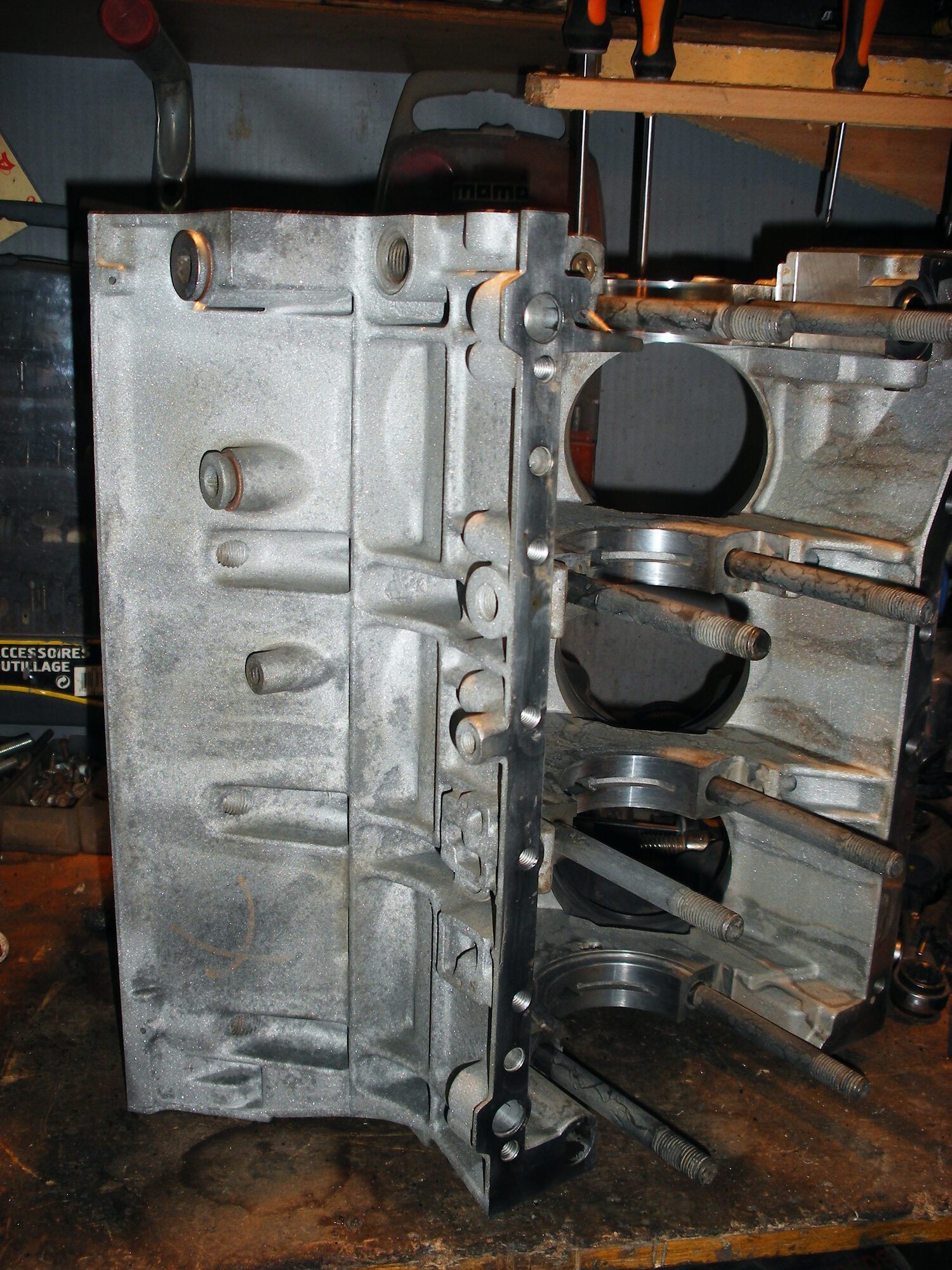

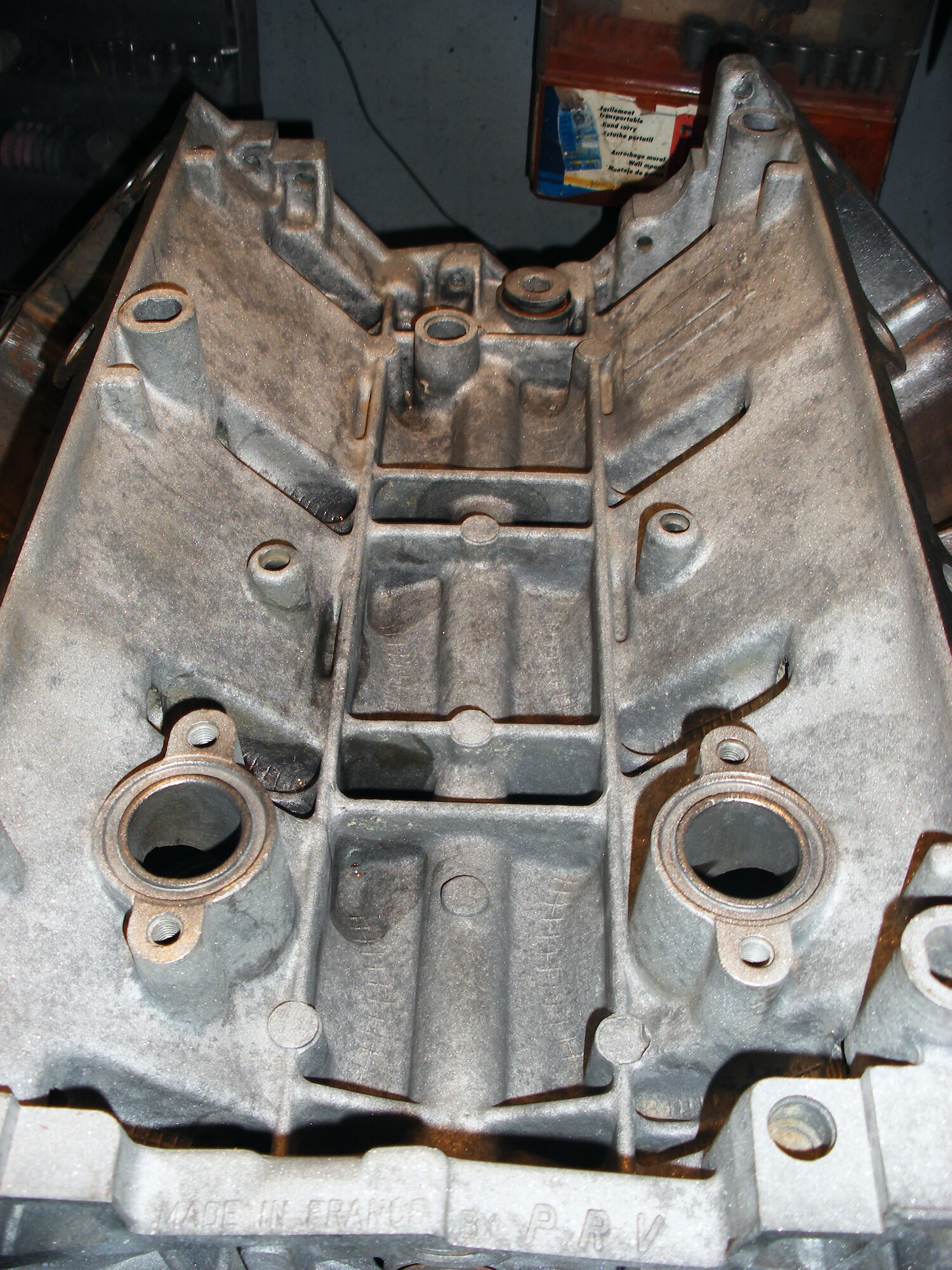

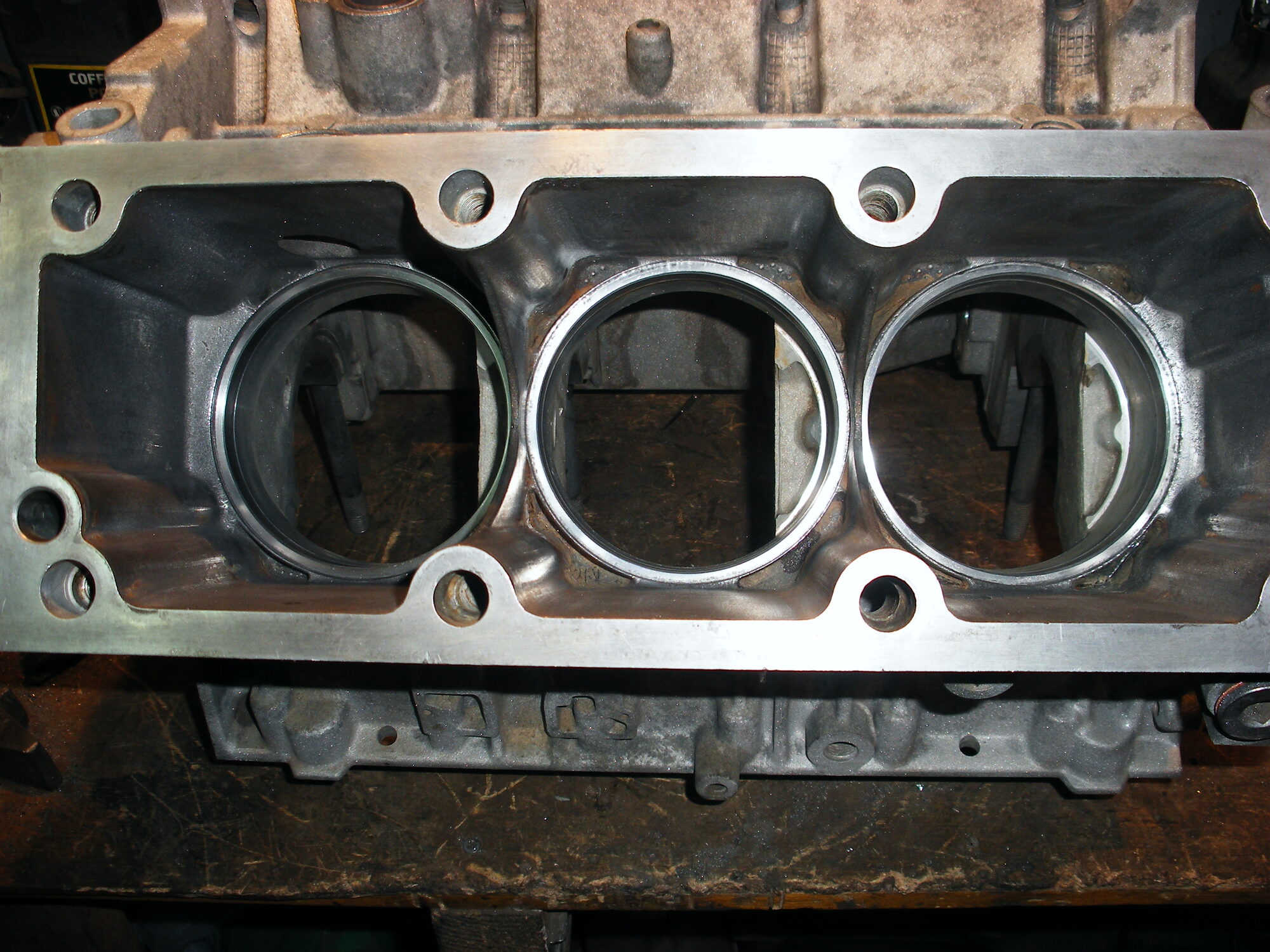

quelques nouvelles photos, de la suite du bas moteur:
comme on peut le voir, c'est propre, mais je n'est pas insisté au sablage
c'était juste histoire de faire partir quelques taches extérieures
les plans de joints sont tous propres, même ceux d'embases:

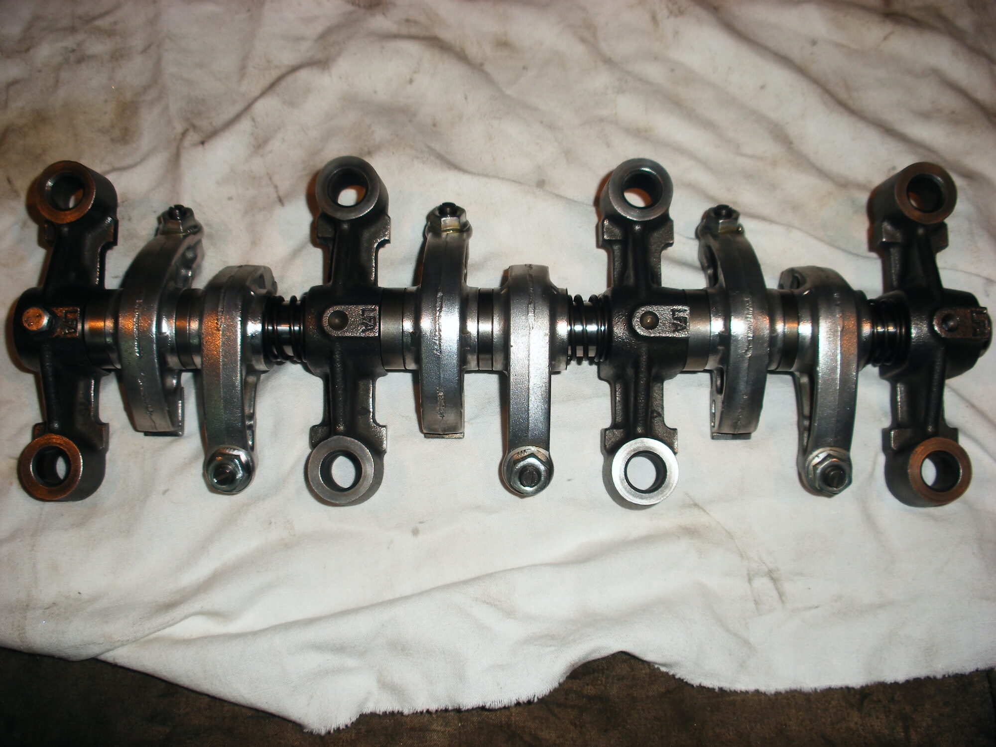

arbre à cames de la culasse 2 et ces éléments, terminé:
