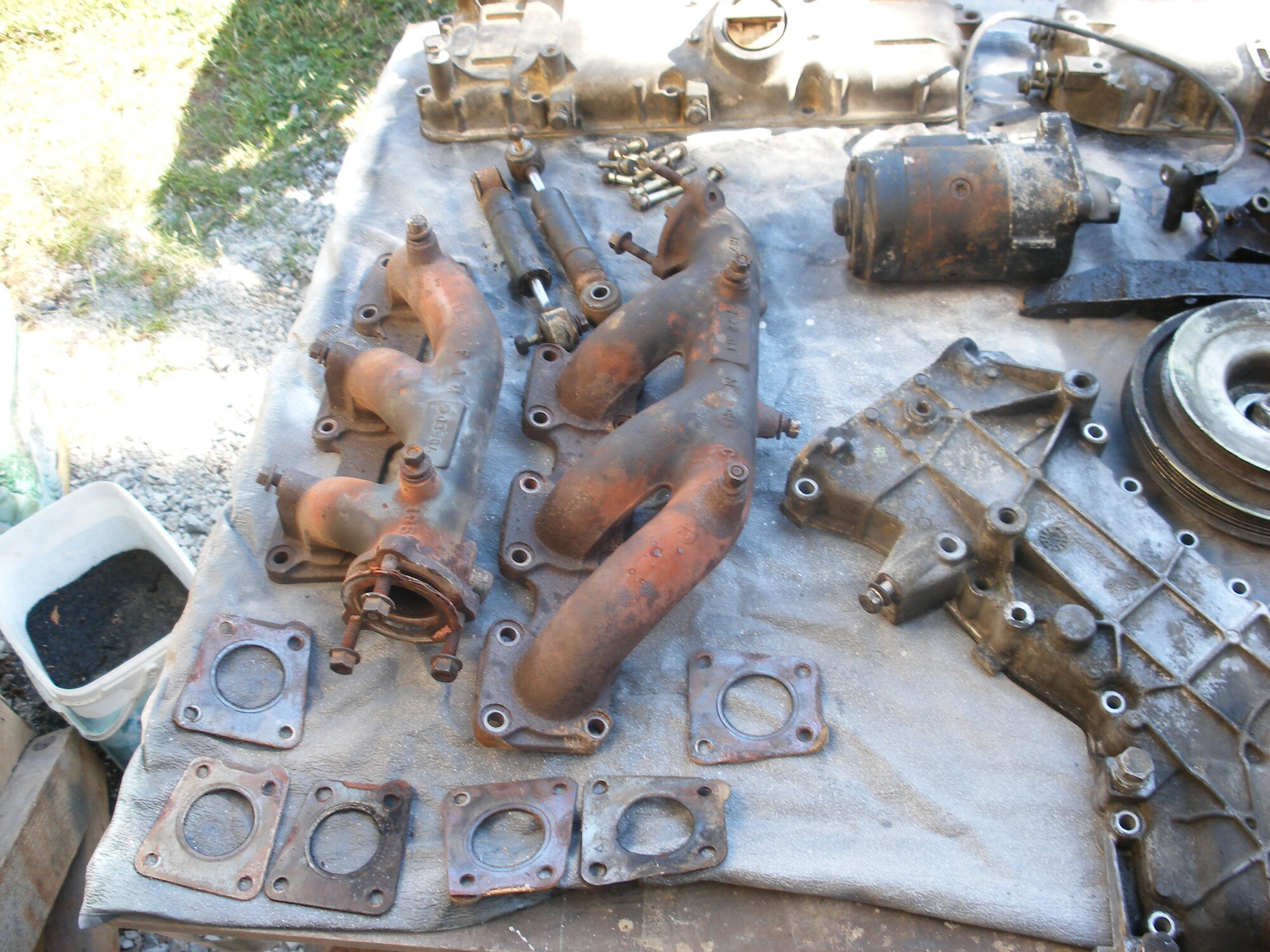

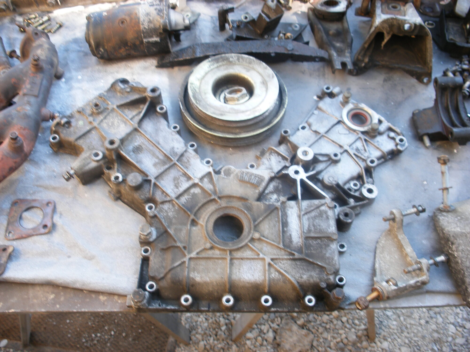

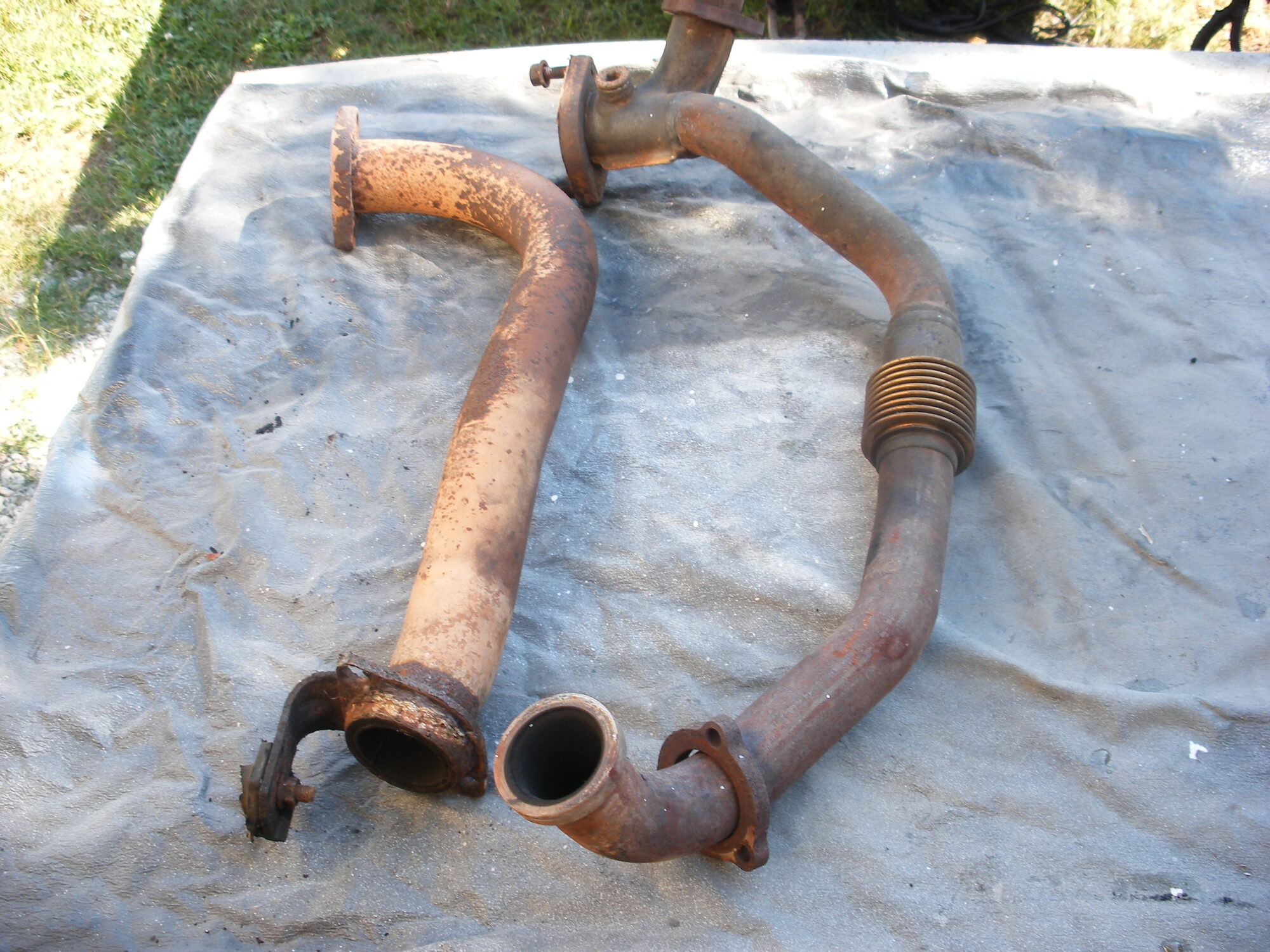

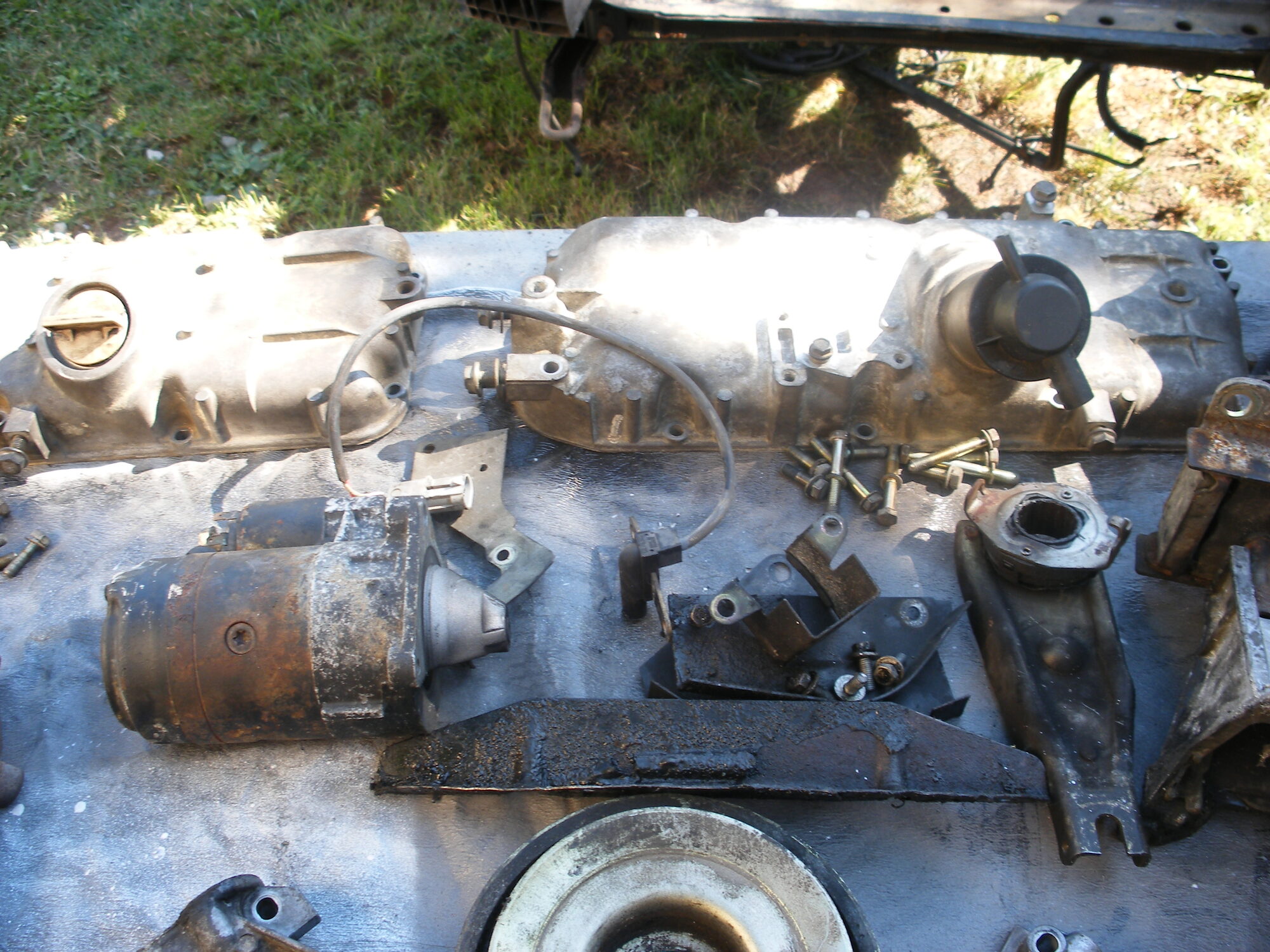

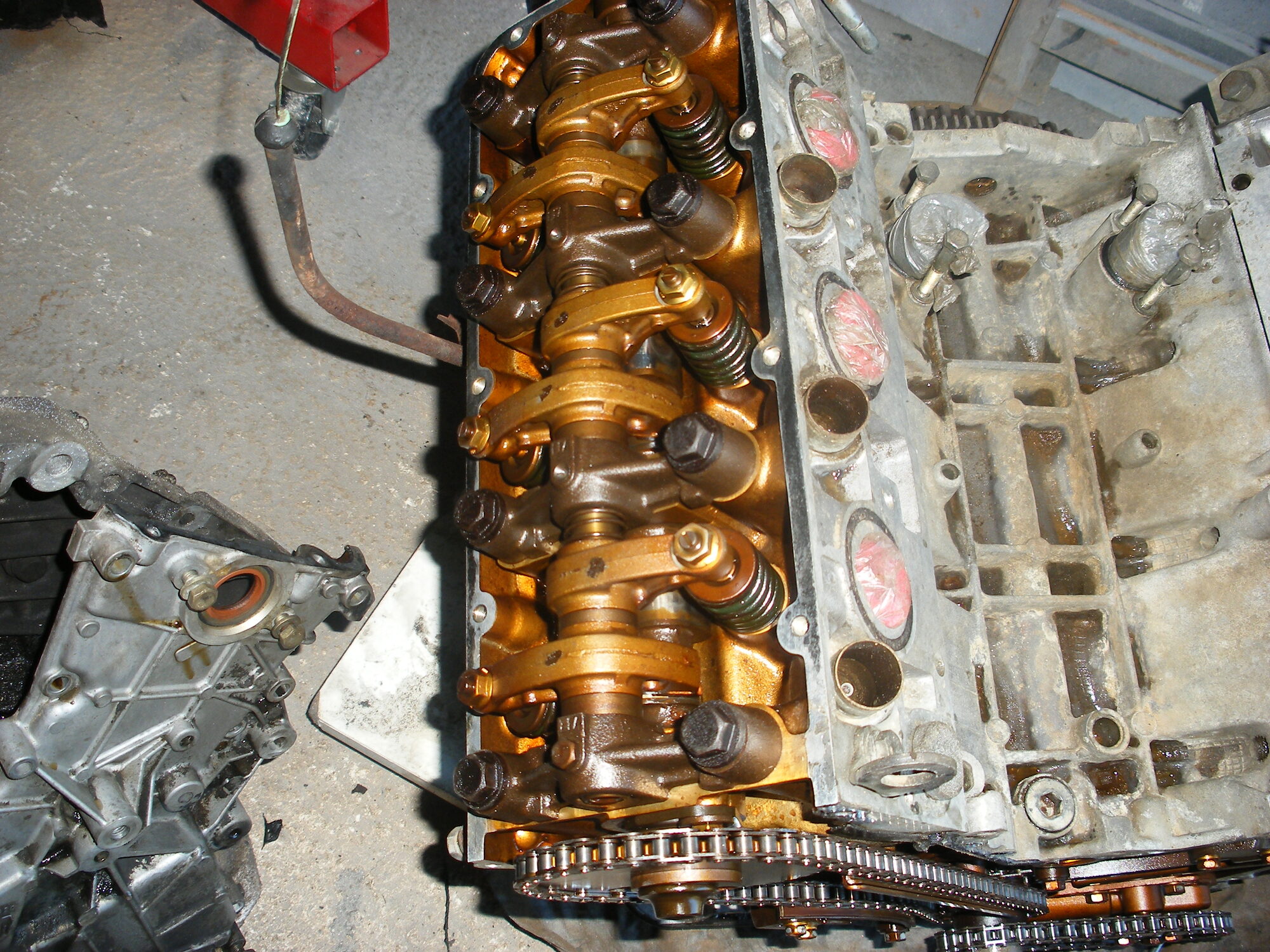

je continu à démonté, mais cette fois, les éléments sur le moteur:
lors du démontage des caches culbuteurs, j'ai pu m'apercevoir que la pluparts des vis n'étaient pas vissés correctement, c'est pas très bon pour limiter les fuites :evil:
pour le carter central, il manque deux vis :?: pareil pour les collecteurs d'échappement, deux écrous à chacun :(
bref, j'ai de quoi m'occuper!

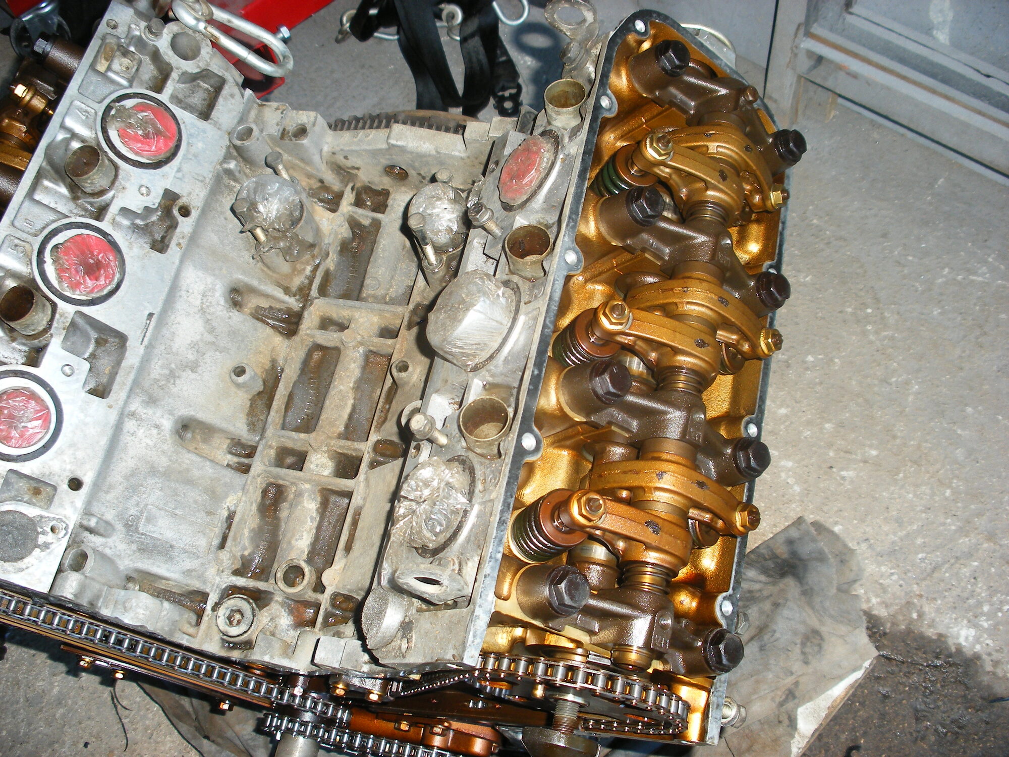

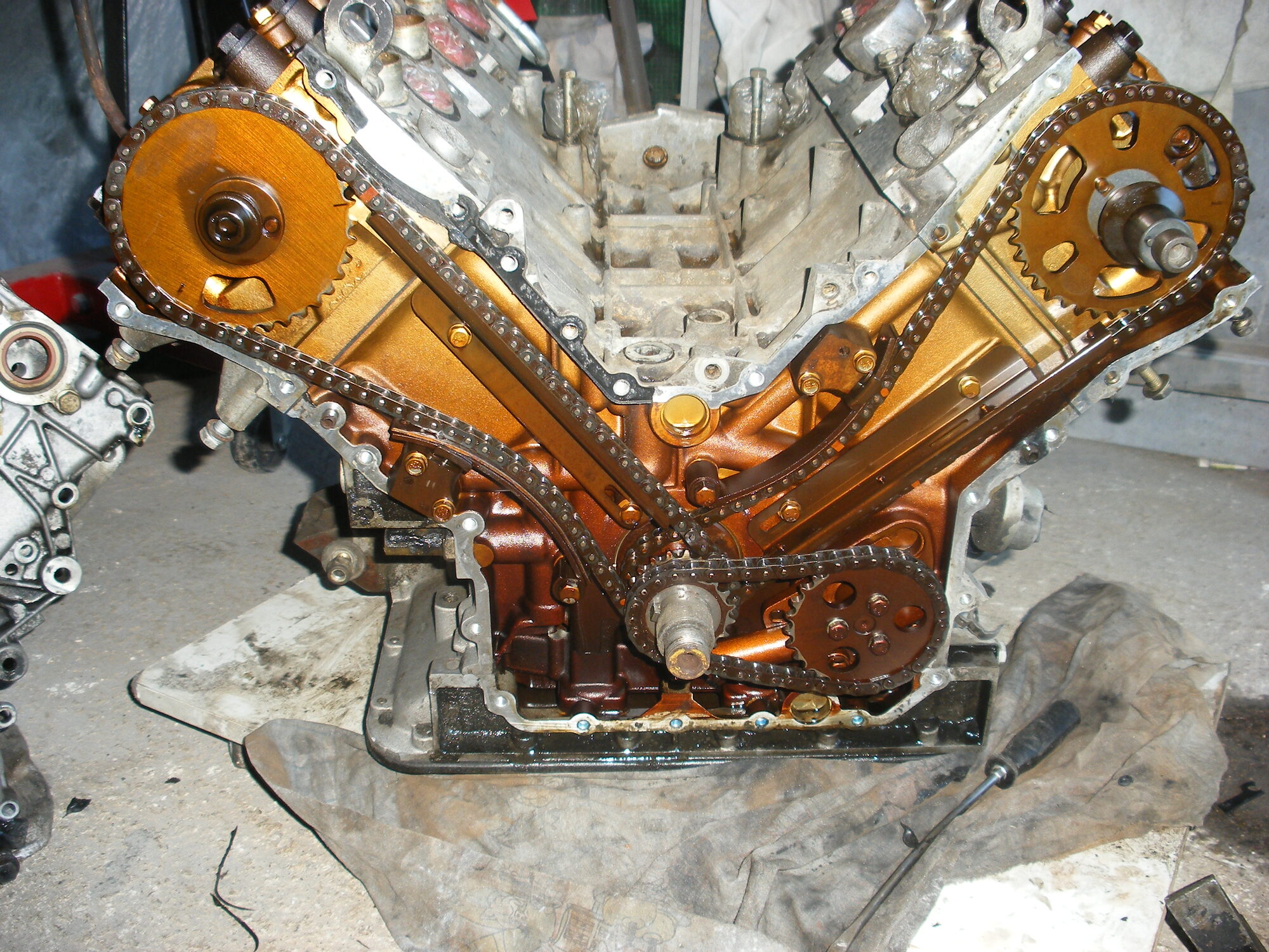

voici l'antre de la bête:
visuellement, les guides de chaînes, sont en excellent état, ainsi que les pignons.
les arbres à cames, ne sont pas du tout marqués.
excellent tout ça :mrgreen:
