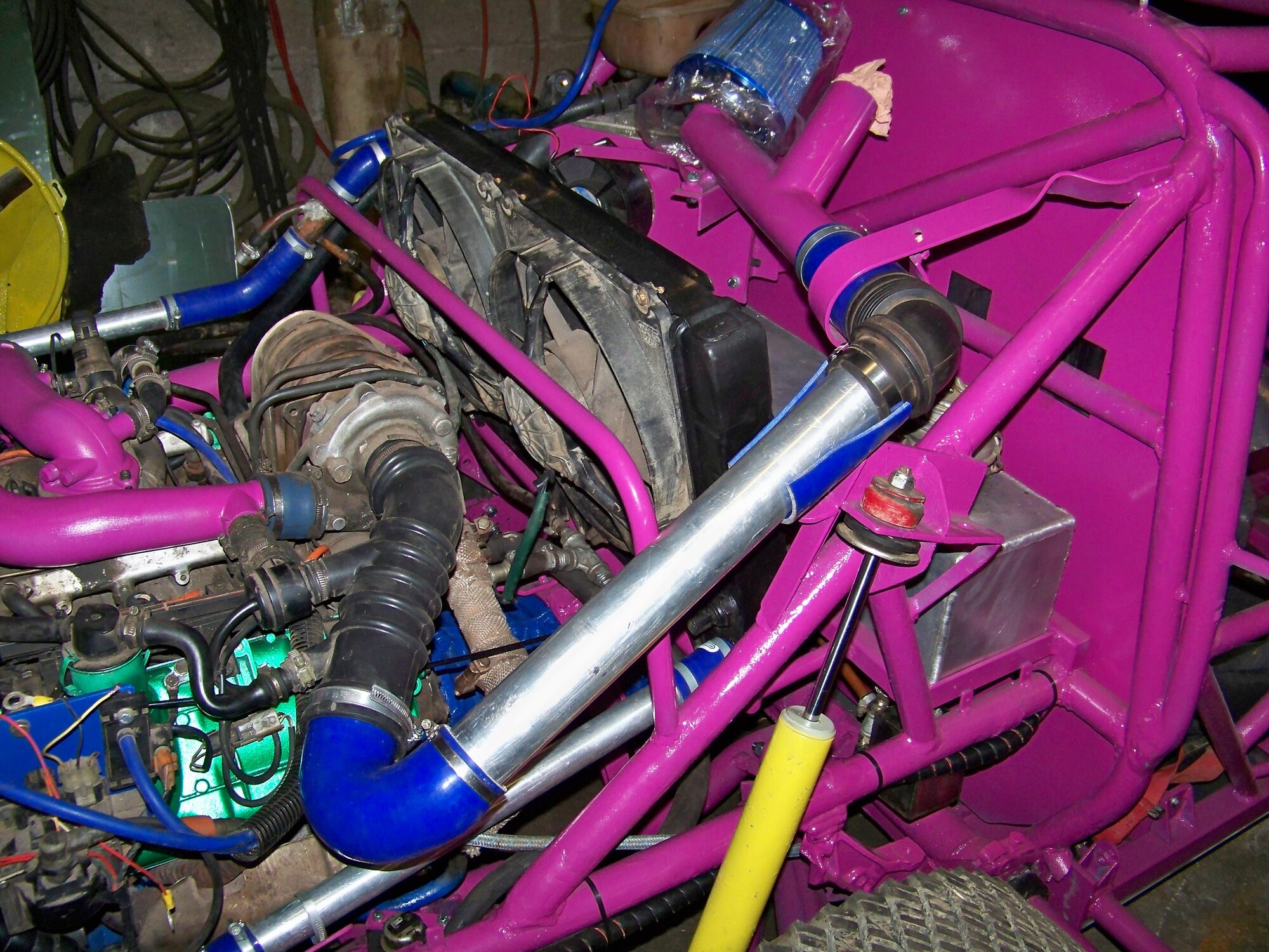

Contrôle ta durite de dépression qui relie le plenum au map sensor. N'hésite pas à la débrancher pour la contrôler car bien souvent elle se casse là où elle est emboîté
jibouille
Messages : 59
Inscription : 01 mai 2011, 14:09
Localisation : neuilly saint front
Re: pb pétrouille sur Z7U
Message par jibouille »
Le map sensor c'est un petit boitier noir avec une prise orange à 3 fiches?Si c'est bien ça ma durite est bonne car elle est neuve par contre elle est un peu plus grosse que celle d'origine.J'ai mis une durite de dépression bleue de Ø3 ou 4 je sais plus.
sur la photo c'est au coin en bas à gauche:

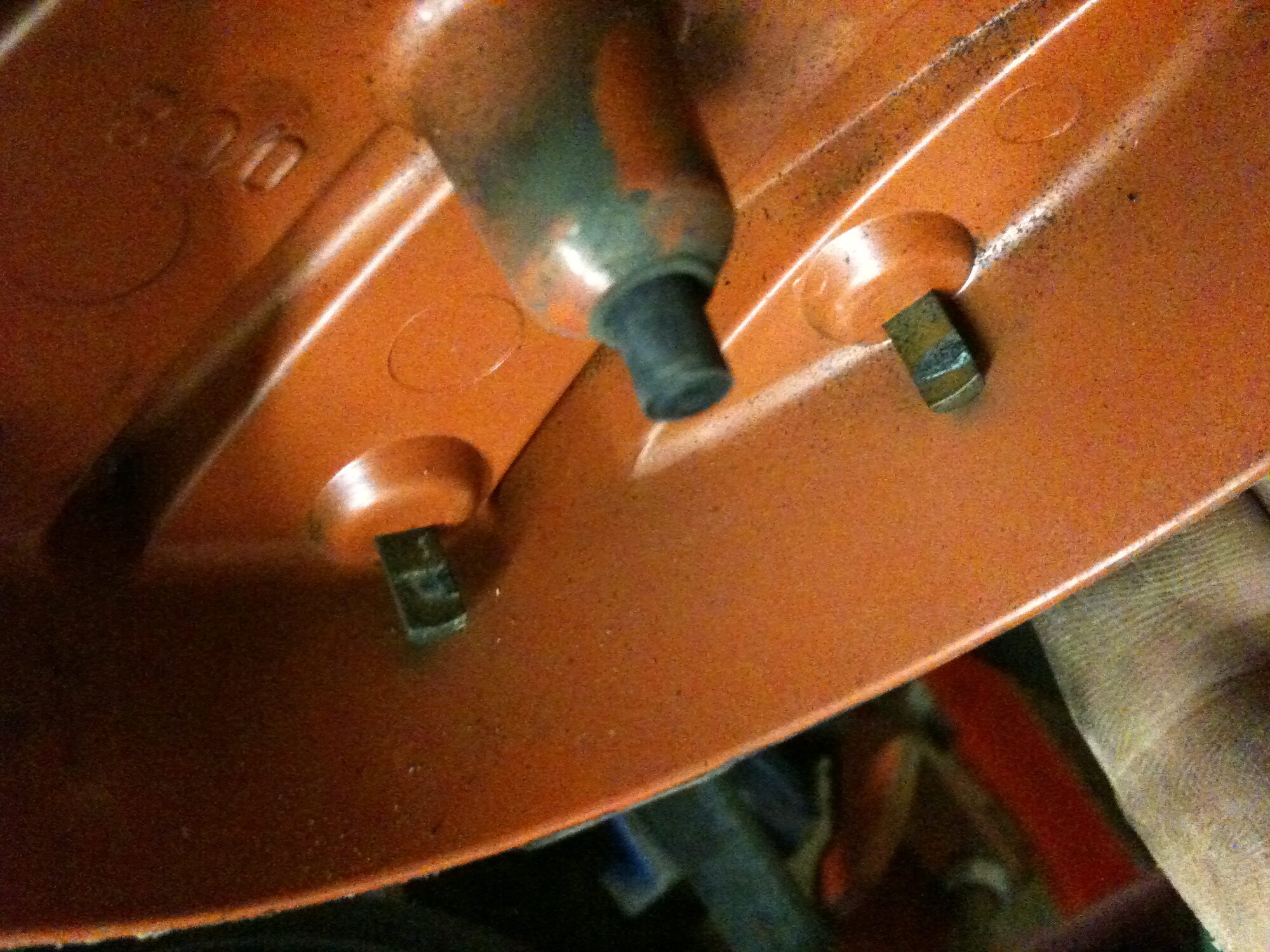

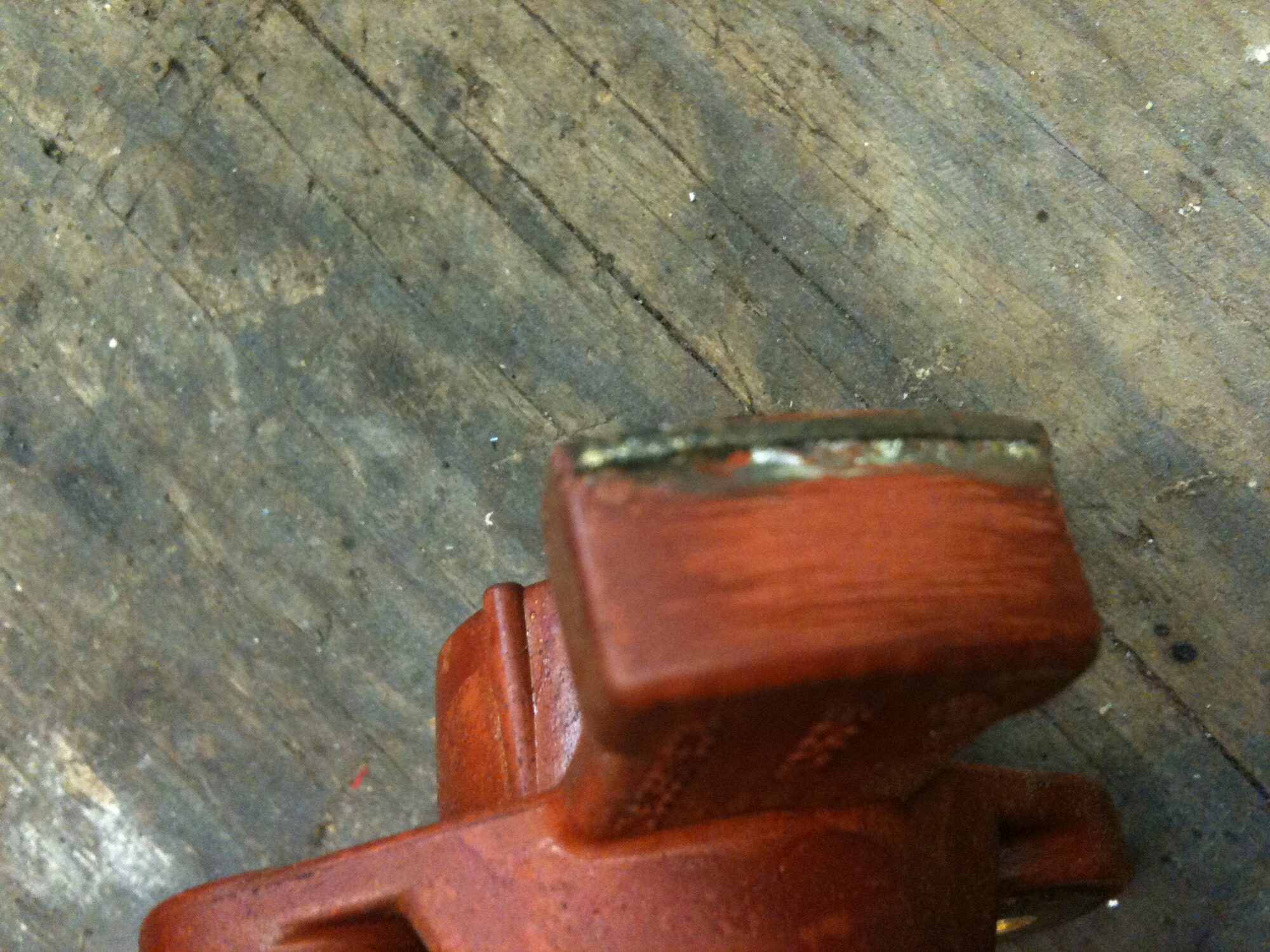

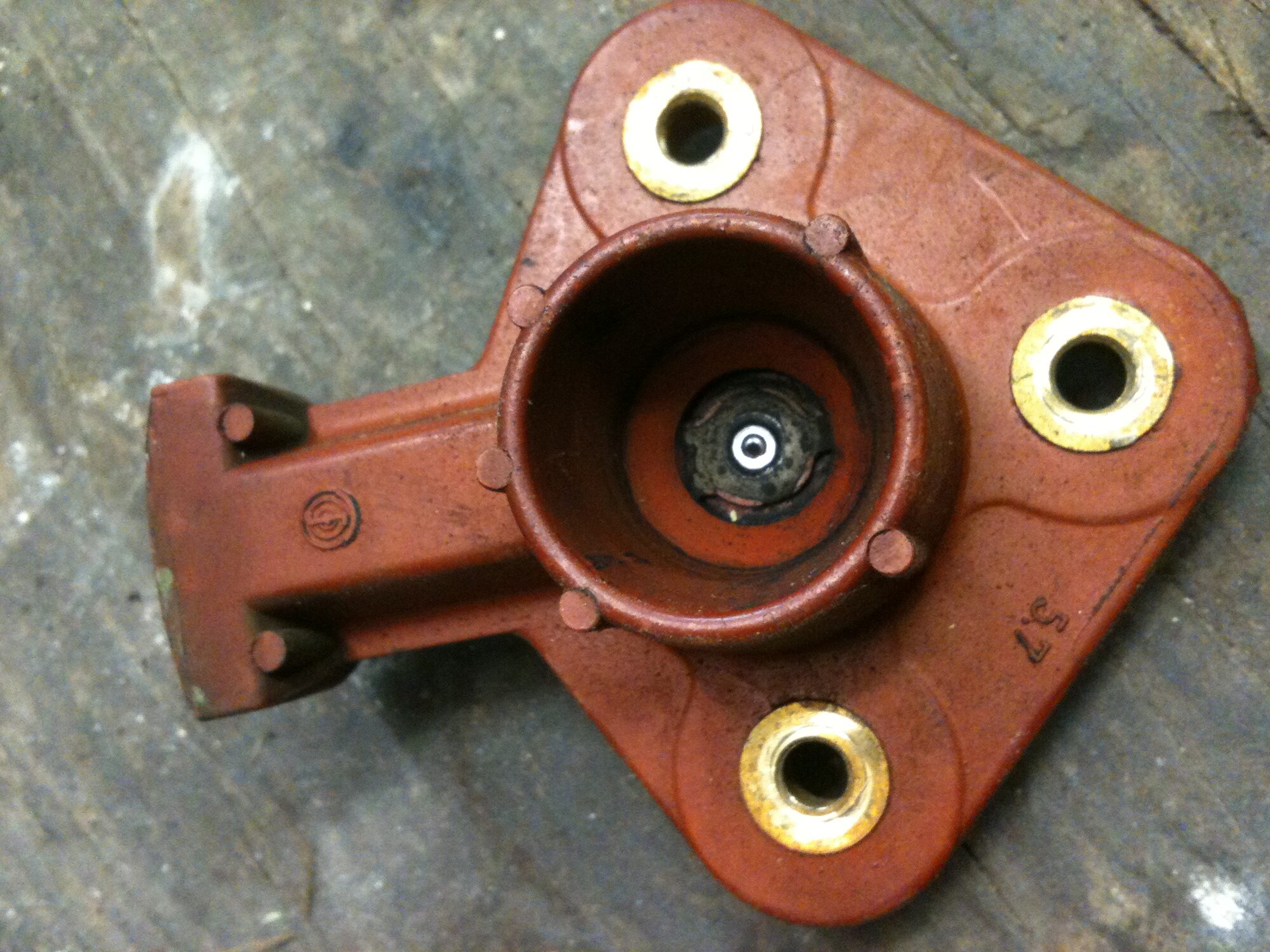

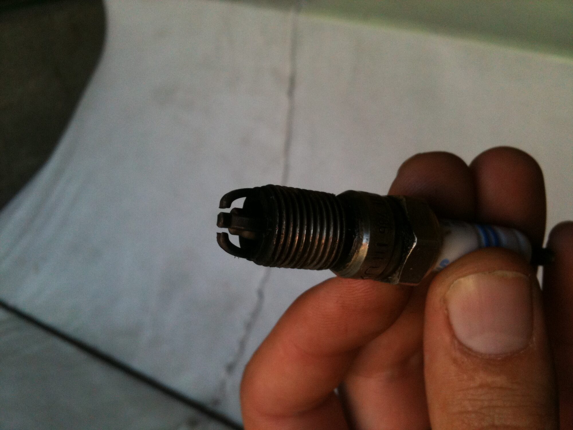

J'ai pris quelques photos de mon allumage.
Tout d'abord une phot de mes anciennes bougies électrodes et ensuite une photo de l'état de ma tête d'allumeur et du doigt.
qu'en dites vous?Cela ne révèle pas un défaut lié à l'allumage?on dirait qu'il y a un truc pas normal qui se fait lors du passage du doigt devant les contact de la tête d'allumeur?Qu'en pensez vous?
Mon soucis ne peut-il pas venir de là?

Tes bougies m'ont l'air bien charbonneuses, tu dois tourner trop riche
