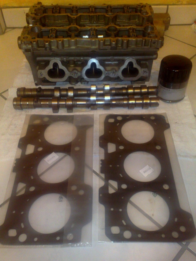

le projet avance, j'ai commandé mes arbres a cames (occasion, 160€ pièce) ainsi qu'une culasse (la courte) qui est voilée sur mon moteur, suite au montage d'injecteurs sous dimensionnés sur cette culasse par un précédent proprio.
les joints de culasse sont également moins épais (0,74 pour 1,45 d'origine), ce qui augmentera le taux de compression.
la partie pistons viendra plus tard, il est prévu de monter 6 pistons haute compression, mais auparavent le moteur bénéficiera d'un boitier injection reprogrammable, car celui d'origine (MP7.0) est pour le moment inviolable par les moyens courant.

bonjour
le père noel est passé...
quelqu'un a t'il l'epaisseur des joints de culasses, en provenance alpine, ref:
7711153956 & 7711153989
merci
merci
