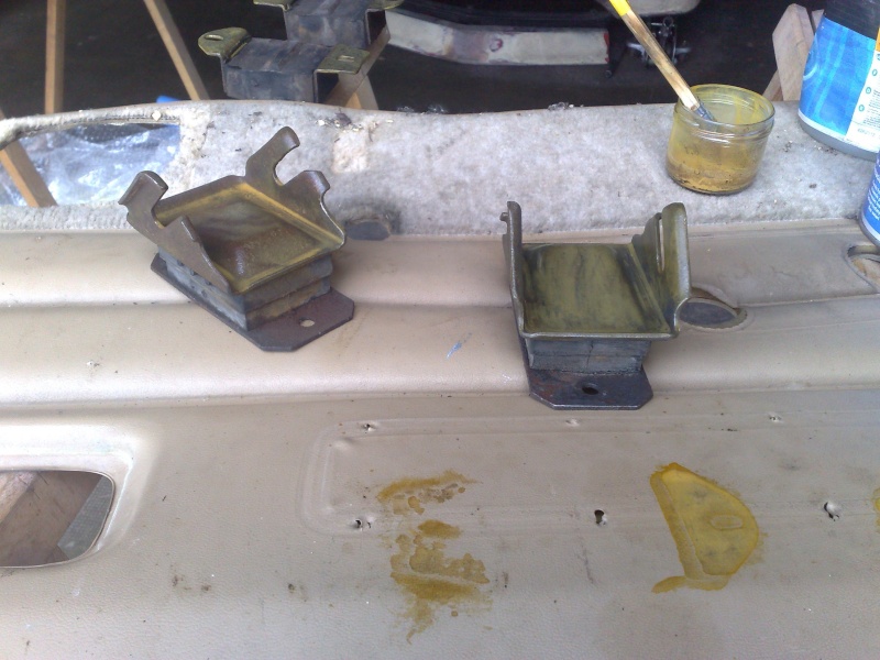

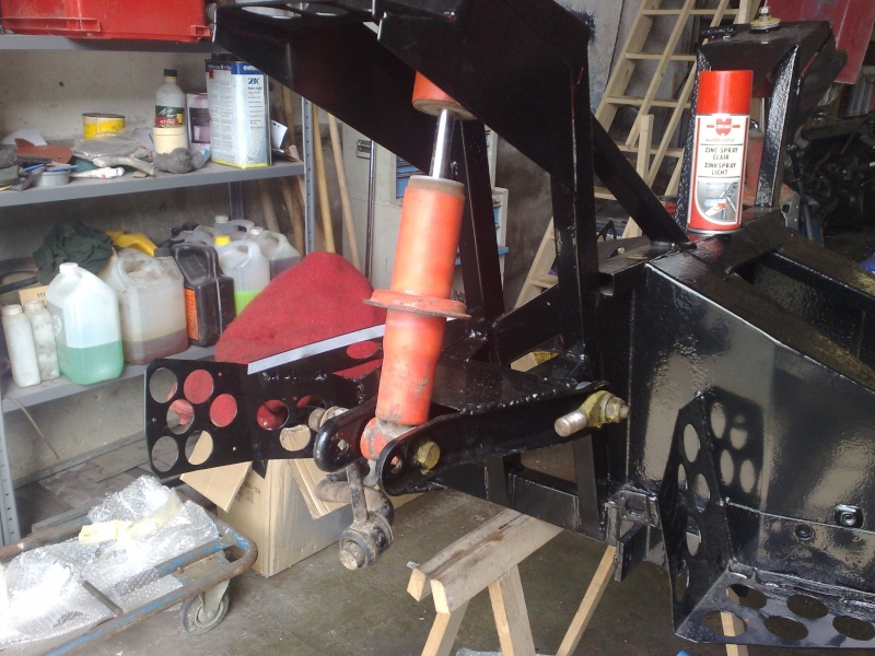

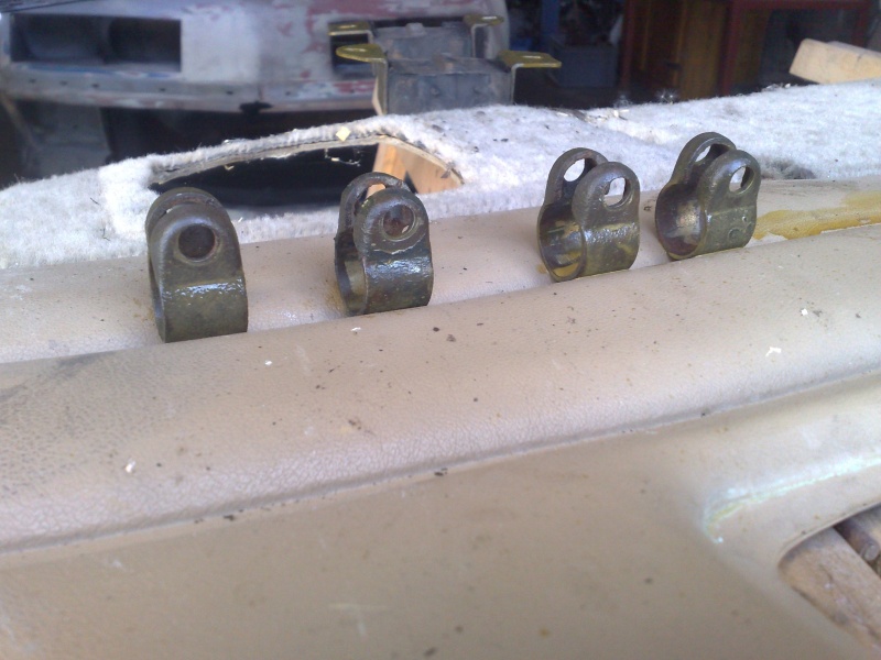

Et ça avance encore :
Après un chèque de 380€ chez GBS, j'ai recu les silent-blocs pour les triangles inf et sup AR, les rotules de para AR.
J'ai gratté et passé au phosphatant puis peinture "galva" en bombe :

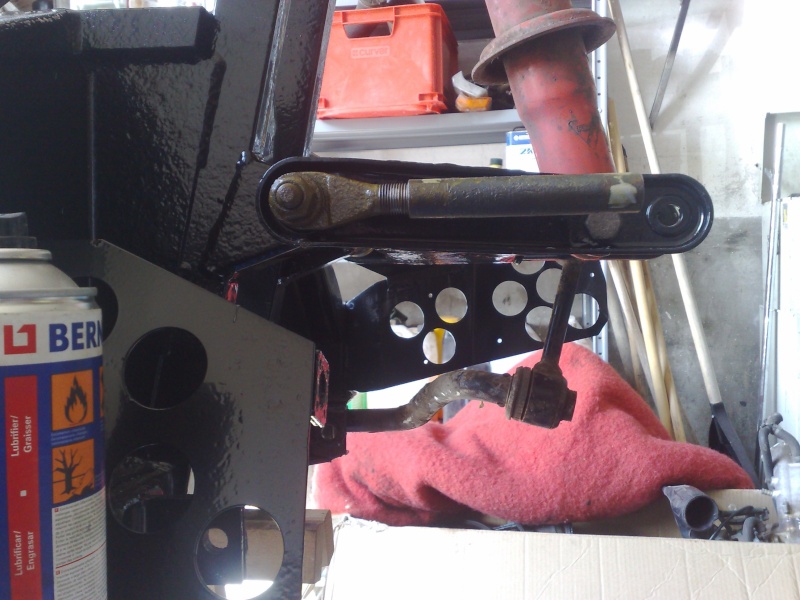

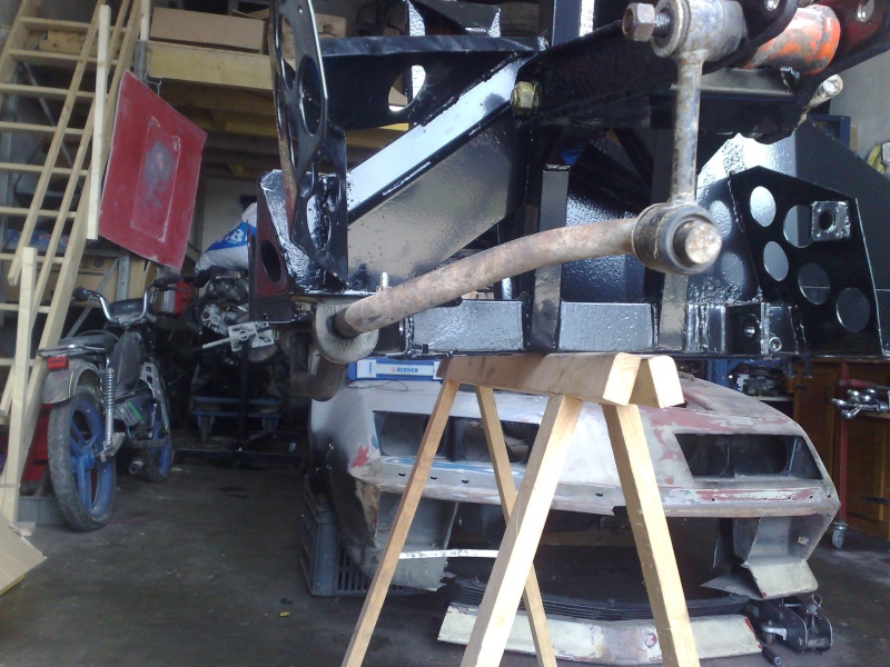

J'ai même eu la bonne surprise de voir qu'une barre stab' AV de R25 passe sur le train AR de l'A310 :!:
ça tombe bien, moi qui ne l'avait pas ...
Re: Mathieu et son A310 a reconstruire
Marrant ça, et niveau diamètre c'est pareil ou on trouve plus gros que d'origine?
c'est pas mal en effet, mais celle d'origine ne serait pas un dérivé d'un barre de 25 pour que ça aille aussi bien? :wasntme:
Message par mathr30 »
l'origine est une dérivée de barre de R20 ou R30, ce qui explique que la barre de R25 aille si bien :!: car -je vais encore me faire plomber- la R25 n'est qu'une evo de la R20-30 .
Le diamètre de cette barre de R25 est de 24 mm, montage GTX ou V6, la barre d'origine A310 est de 23mm, je crois ...

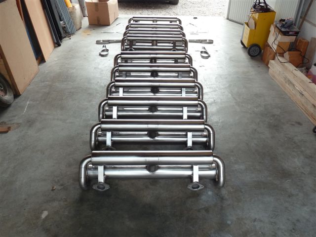

Un tas d’échappements d'A310 :!: et le mien est le 3ème en partant du fond, je crois :mrgreen:
