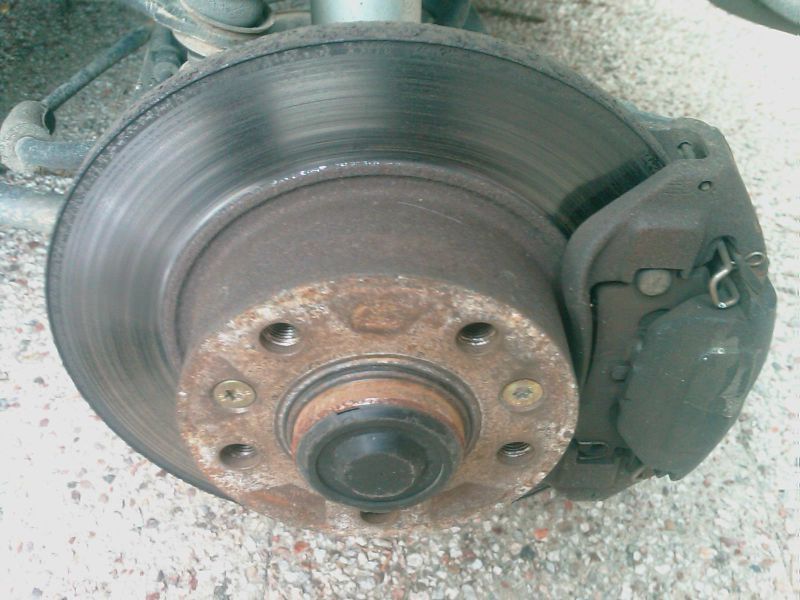

Premièrement constat de l'usure remarquée par mon contrôleur technique:
On voit bien qu'il manque de l'épaisseur même si il en reste encore ;)

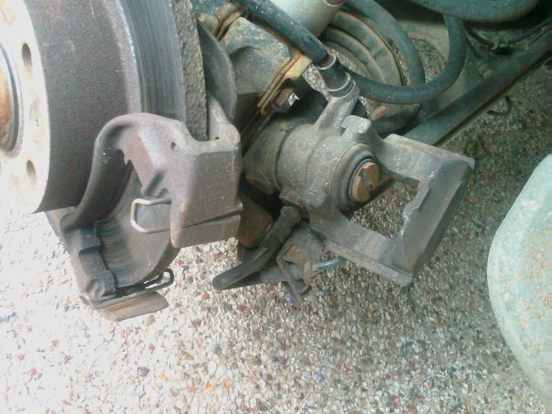

Démontage des plaquettes qui sont encore très bonnes et là après avoir retiré le vieux disque je suis prêt pour le remontage qui va se faire avec ... le même disque :triste2

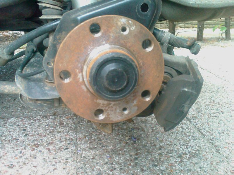

Hé oui les disques que j'ai récupérés viennent normalement d'une turbo dx mais ils sont presque neufs et moins épais que les miens déjà usés :grattelatete:
De plus pour éviter les confusions à priori les deux petites vis pour fixer le disque ne peuvent être mises en place car les trous de fixation sont décalés d'environ 5 à 6mm empêchant une mise en place correcte :stop: .
Donc retour à mes anciens disques, je vais regarder dans mes stocks, peut-être ceux de l'espace V6 peuvent aller, j'en ai deux jeux d'avance.

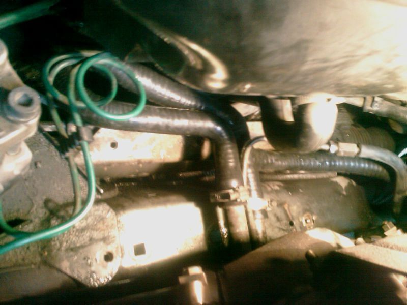

Comme je n'aime pas rester sur un échec après le remontage du système de frein arrière, j'ai donc attaqué le remplacement des durites de chauffage par des silicones PRV Concept récupérées vendredi chez le président lui-même :respect:
Et là j'ai sauvé ma journée de bricolage :hello2:
Grace à un long tournevis et une douille de 7 j'ai pu accéder sans trop de soucis aux colliers de serrages de ces durites qui ont certainement été changées une fois car elles sont propres et il n'y avait pas les colliers indésserables de chez Renault.
Bien sûr ce n'est pas possible car la turbo dx est en 4 trous donc ce sont les disques de ma limousine pour pièces ce qui voudrait dire que les disques arrières de phase1 ne sont pas compatibles avec ceux de phase2?
Pourtant sur Oscaro les références des pièces sont les mêmes 7701467307 - 7700715165 - 7700793631.
Ces références sont aussi celles de l'espace V6 ce qui me parait normal
J'ai présenté le disque plusieurs fois et les trous pour fixer le disque sont bien décalés donc mystère pour le moment :?: Par contre les 5 trous pour la roue se présentaient très bien :grattelatete:
L'énigme du jour :angel10: :angel10:

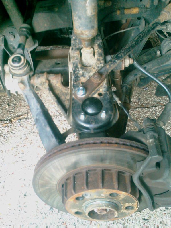

Changement des rotules supérieures de direction signalées un peu "joueuses" au contrôle.
C'est vrai que l'élasticité de la pièce est carrément plus importante sur les anciennes que sur les neuves.
Petite vue des deux pièces:
Une fois en place:

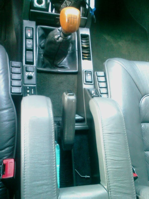

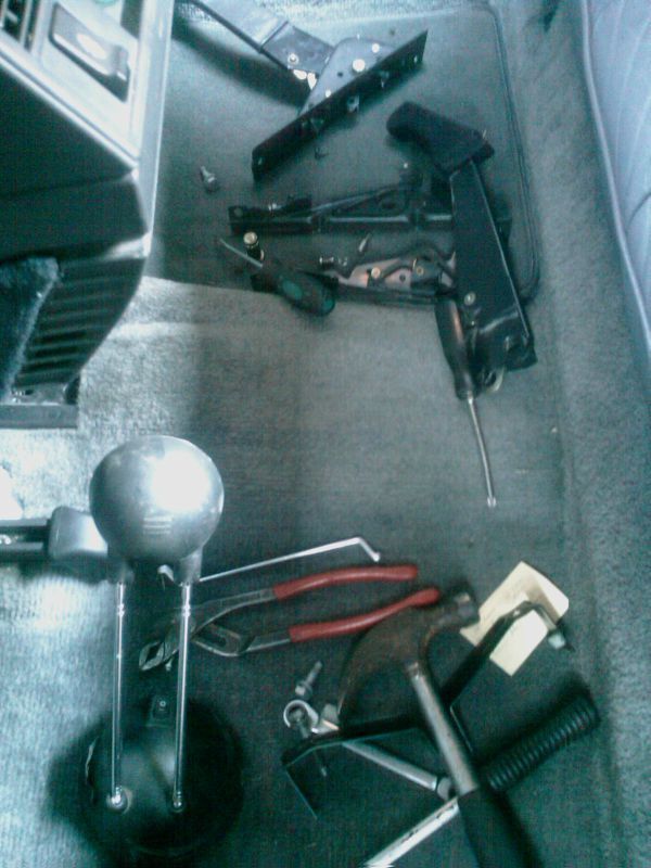

Après cela passage dans l'habitacle pour le changement de frein à main afin d'avoir celui de la Baccara avec habillage en cuir gris comme le reste de l'intérieur. Bonjour l'accès, par dessous rien de visible :o Une fois la console soulevée sans la retirer entièrement j'ai desséré les 4 vis mais ensuite 1/2 h de bataille pour sortir la poignée de frein :boxer: .
Ce soir il faut remettre l'autre et je vais déssérer les cables sous la voiture pour avoir un peu d'espace pour remettre la nouvelle poignée de frein.
waner1968 a écrit :Une fois la console soulevée sans la retirer entièrement j'ai desséré les 4 vis mais ensuite 1/2 h de bataille pour sortir la poignée de frein :boxer: .

l'idéal est de désaccoupler le câble à la première jonction (petit axe trouer ou vient se loger une tige repliée), après ton câble est libre pour le tiré vers l'habitacle, donc plus d'espace pour remettre l'ensemble.

Merci ,c'est ce que j'ai fait et tout de suite c'est bien plus agréable pour bosser même si il vaut mieux avoir des petits doigts :mrgreen:
Hier soir je retrouve la voiture dans l'état où je l'ai laissée la veille, des outils partout, l'ancien frein à main en petits morceaux :bebepleure2:
Après un petit séjour sous la voiture pour remettre l'axe et son clips, j'ai remis assez facilement le frein à main en position d'origine sans oublier le petit fil pour le témoin de frein à main: je suis capable de remonter toute la console remettre toutes les vis et découvrir après que le témoin de frein n'est pas branché :oops:
Résultat:

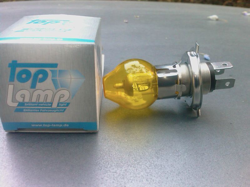

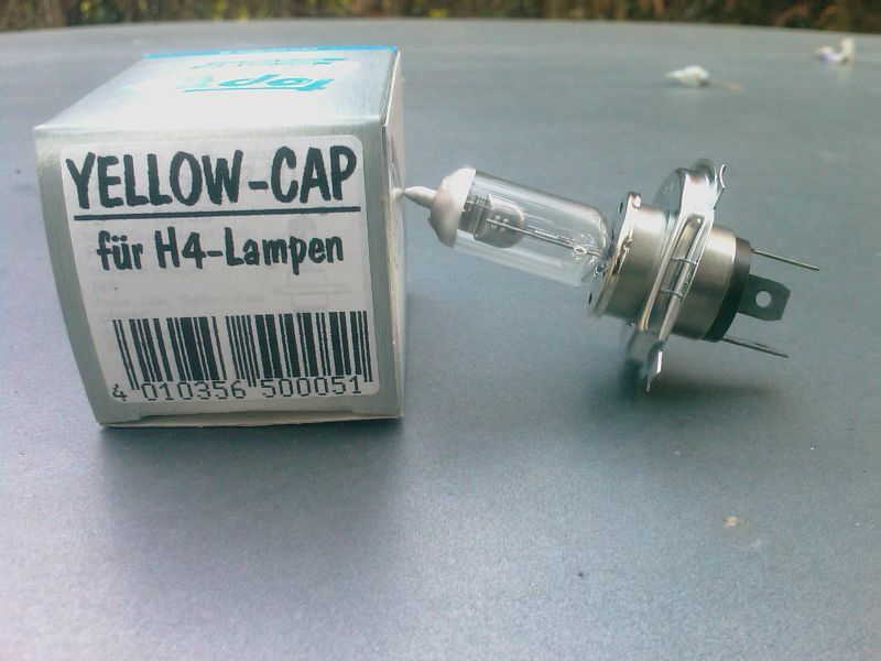

Ensuite nettoyage de l'intérieur (on part demain pour le meeting il me semble :hello2: ) et petite coquetterie collector que j'ai de coté depuis un moment.
Une fois monté cela donne une "vraie/fausse" lampe jaune
Si la l'ampoule grille il est très facile de retirer le cache pour le mettre sur une autre :idea:
