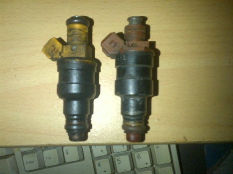

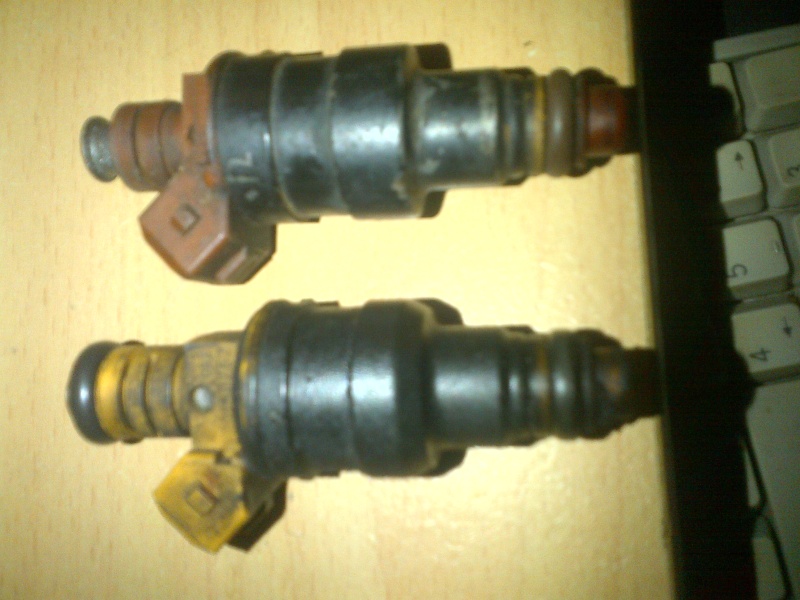

Ce soir, on m'a donné des injecteurs de safrane v6 12 soupapes. J'ai regardé et l'injecteur présente la même forme que celui du V6 PRV de la r25.
Est ce compatible?
Faut comparer les réfs, je connais pas les injecteurs de la Safrane
r2569
Messages : 224
Localisation : LYON
Message par r2569 »
Les injecteurs de ma V6 ont la réf: 0280 150 130 au dessus c'est marqué 086 et vers la cosse: 1L4
Sur ceux qui m'ont été donnés pour essai: réf 280 150 762 au dessus c'est marqué 062 et vers la cosse: 060
r2569
Messages : 224
Localisation : LYON
Message par r2569 »
Gégé13821
Messages : 149
Inscription : 05 juil. 2012, 15:46
Localisation : 13 - Bouches du Rhône
Message par Gégé13821 »
réf: 0280 150 130, impédance 2,6 Ohms (basse impdence) et débit 185 cc/mn
réf: 0280 150 762, impédance 16 Ohms (haute impdence) et débit 214 cc/mn.
Conclusion : pas la même impédance, ils ne peuvent pas être pilotés par le même calculateur.
