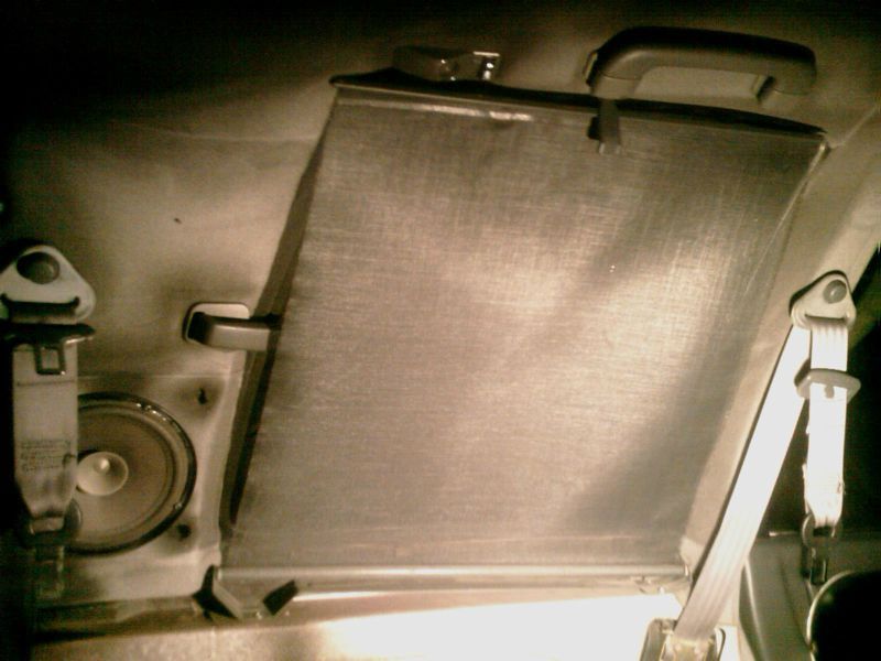

Opération suivante plus compliquée installation des pare soleils sur les petites vitres de coffre, celles qui s'entrouvent à l'arrière. En premier il faut les trouver ces rideaux car il n'y en a pas eu tant que cela, j'ai récupéré les miens dans l'ancien espace. Ensuite il faut déposer l'habillage de l'aile car le rideau se replie sur les cotés de la plage arrière et est intégré dans l'aile si on veut. Il est fixé avec des rivets donc j'ai emprunté la joile pince à riveter Facom au boulot.
Voici un des rideaux en place:

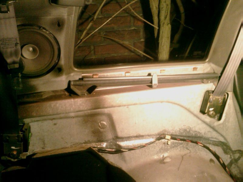

Une fois déplié il s'accroche sur un petit bout de plastique présent d'origine dans la voiture sous la poignée de maintien:
Une fois l'habillage remis en place cela donne cela (on change de coté pour le fun :riant7: ):

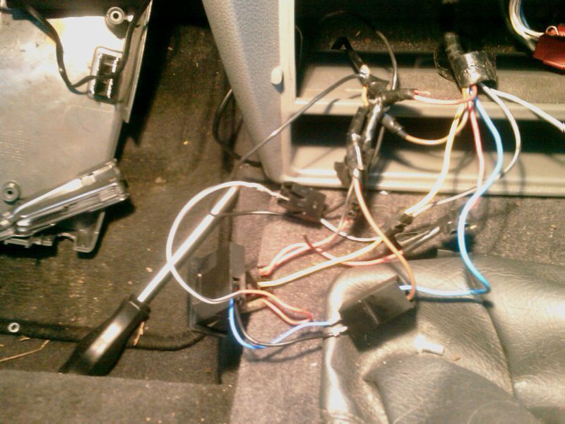

C'est juste un interrupteur 3 positions avec normalement la jauge intégrée mais celle-ci ne fonctionne pas. Il y a une deuxième jauge collée près du tableau de bord et pour l'alimenter il y a eu des petites bidouilles de fil. Donc je sors le faisceau pour voir ce que je dois déplacer et là ...surprise :occasion16:
Le roi du scotch et des dominos est passé par là :triste5:

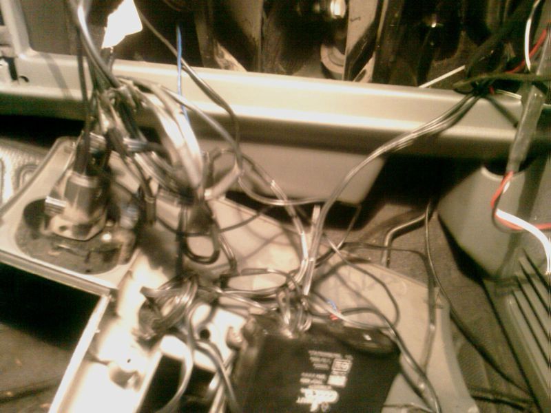

Sur la seconde jauge evidemment même combat:
Et en ouvrant sous le tableau de bord je suis tombé sur ce qui commande l'anti-démarrage: une centrale Cobra SR4 dont seul le petit bloc anti démarrage est relié, tout le reste pend lamentablement en vrac :help: .
Bref un joyeux moment de rigolade et de coupage de fils divers et variés. J'ai un peu simplifié le faisceau en reportant le basculeur près de la clef de contact ou était l'antidémarrage. Ce dernier est allé se mettre à la place de la seconde jauge histoire d'utiliser les trous déjà présents dans la console.
