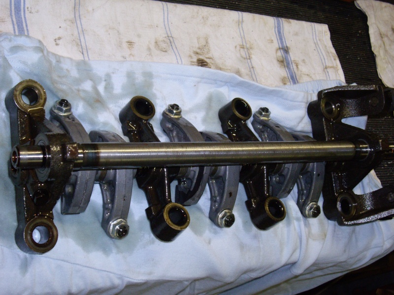

BITURBO91
Messages : 43
Inscription : 05 déc. 2008, 22:49
Re: Gros problème segmentation ! Z7X besoin d'infos
Message par BITURBO91 »
Les voici montés avec l'arbre équilibreur du banc avant.
AlpineV6Turbo55
Messages : 53
Inscription : 26 août 2013, 10:50
Car : Alpine A310
Message par AlpineV6Turbo55 »
Nickel ! Donc aucun soucis je peux les montés alors :D
Il faut bien penser à pendre la rampe avec, ce n'est pas la même référence non plus.
