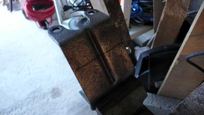

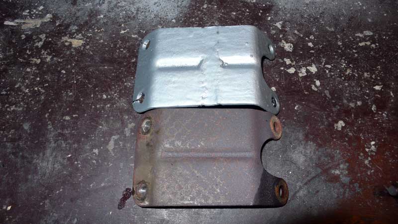

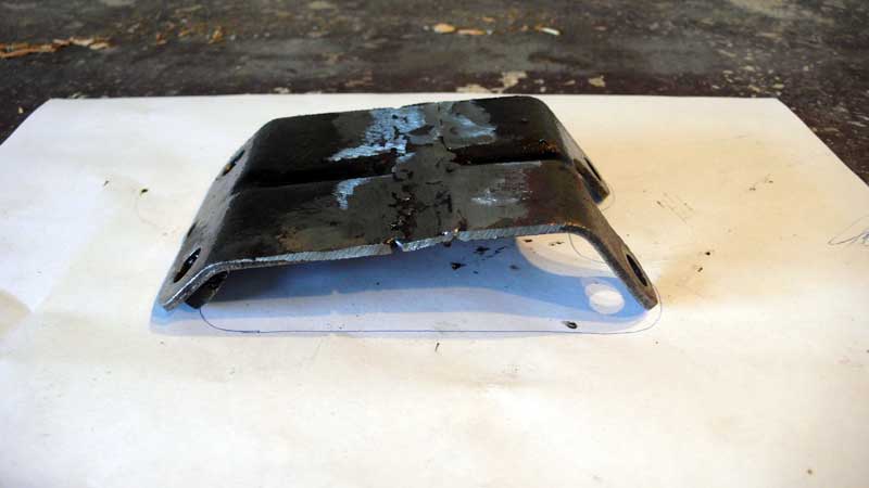

Avec le changement du turbo et l'adjonction d'une cale pour ce dernier, j'ai dû rallonger le support du petit pare-chaleur situé derrière le turbo. Tout a commencé par une électrolyse pour faire les choses bien

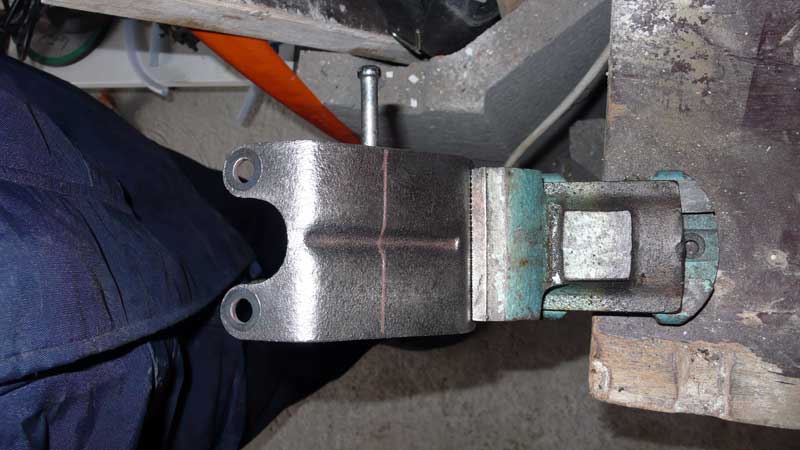

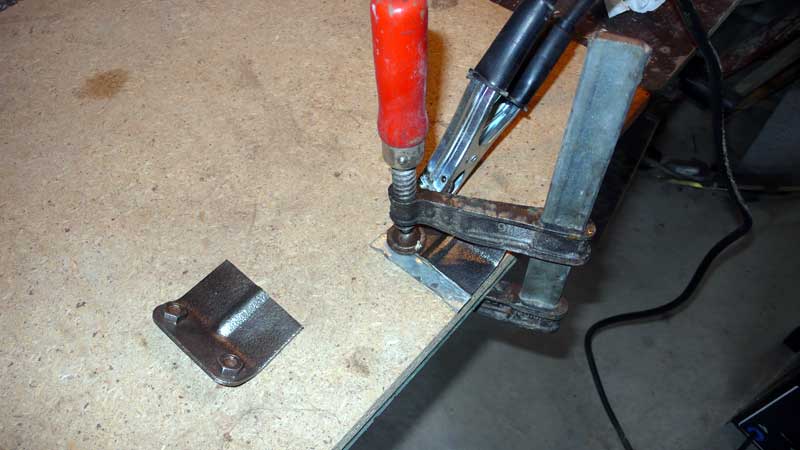

Puis traçage d'un repère de coupe (zone qui sera rallongée) :
Découpe (pas bien droite mais peu importe) :
Mise en place d'une cale, permettant d'agrandir le support :

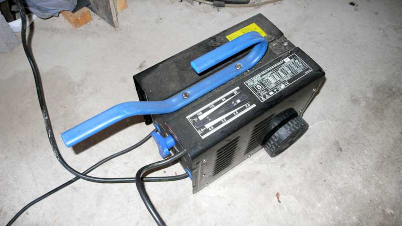

Mon petit poste à souder :
Le support une fois rallongé :
Y'a mieux comme soudures mais au moins ça tient
Traitement au convertisseur de rouille de marque Julien :
Peinture haute température (mais ça risque de ne pas être suffisant...) :
Petite comparaison à l'ancien (qui était déformé) :

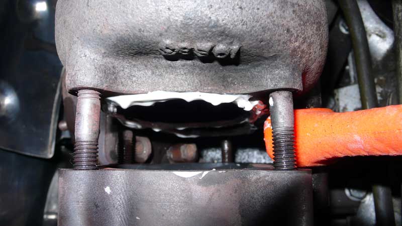

Entre temps, démontage de la sortie V-Band pour y mettre de la pâte échappement (petite fuite) :

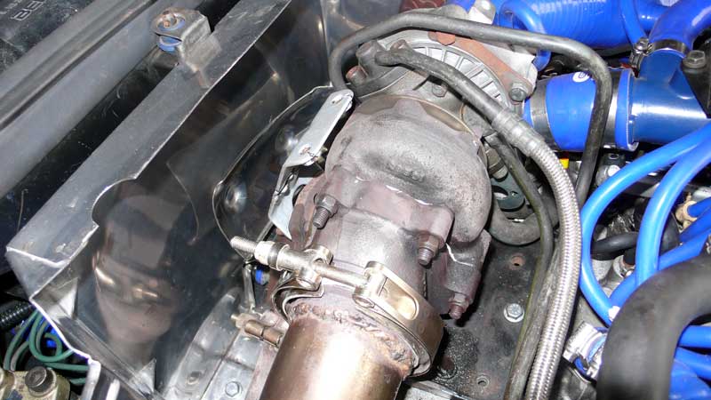

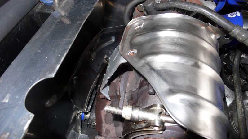

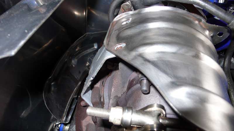

Remontage de la sortie et du petit support terminé :
Et mise en évidence des trous de fixations qui correspondent pil-poil

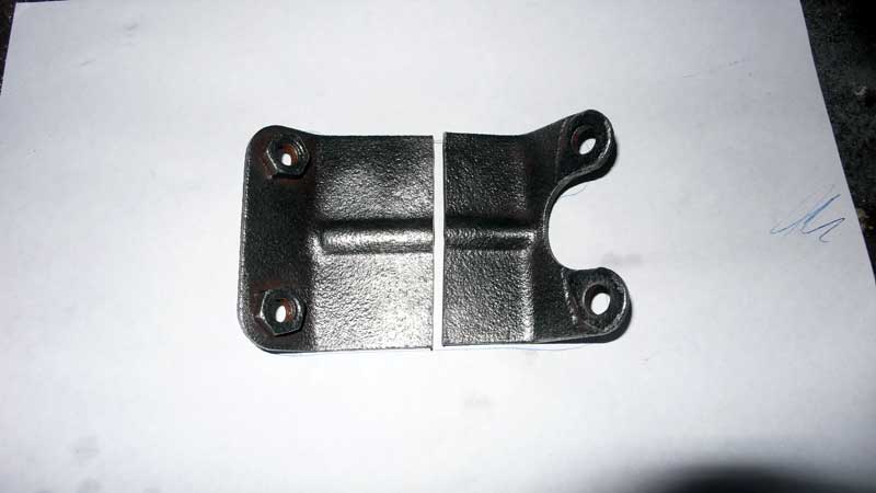

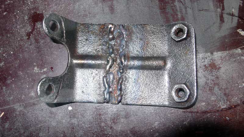

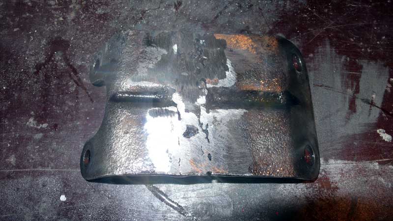

Magnifique travail, tu deviens un pro de la soudure a ce que je vois
J'aimerai bien être un pro de la soudure, car pour le moment elles sont pas bien belles.
Mais qu'est ce que ça dépanne en attendant d'avoir un petit poste à souder comme ça chez soit

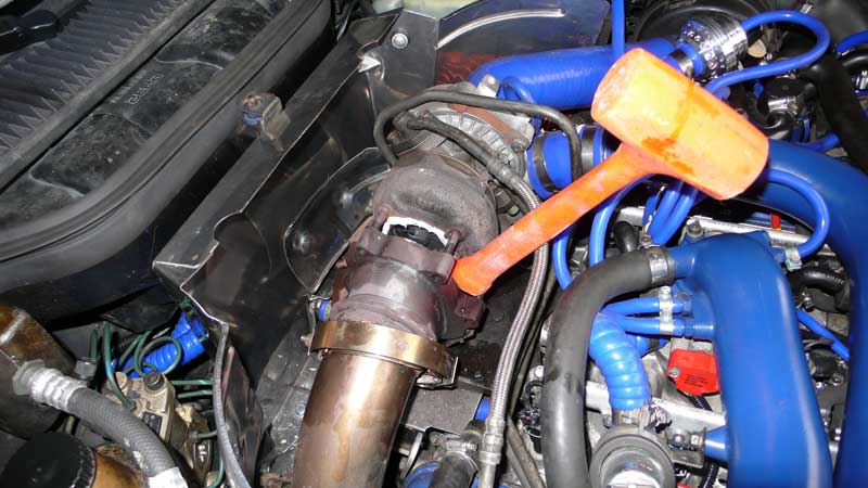

Oui, tout comme une calandre. Mais pour le moment je termine le moteur.
Je remets mon ancienne waste-gate, une sonde lambda d'origine avec l'insert, une sonde egt ainsi qu'un régulateur de pression d'essence réglable.
