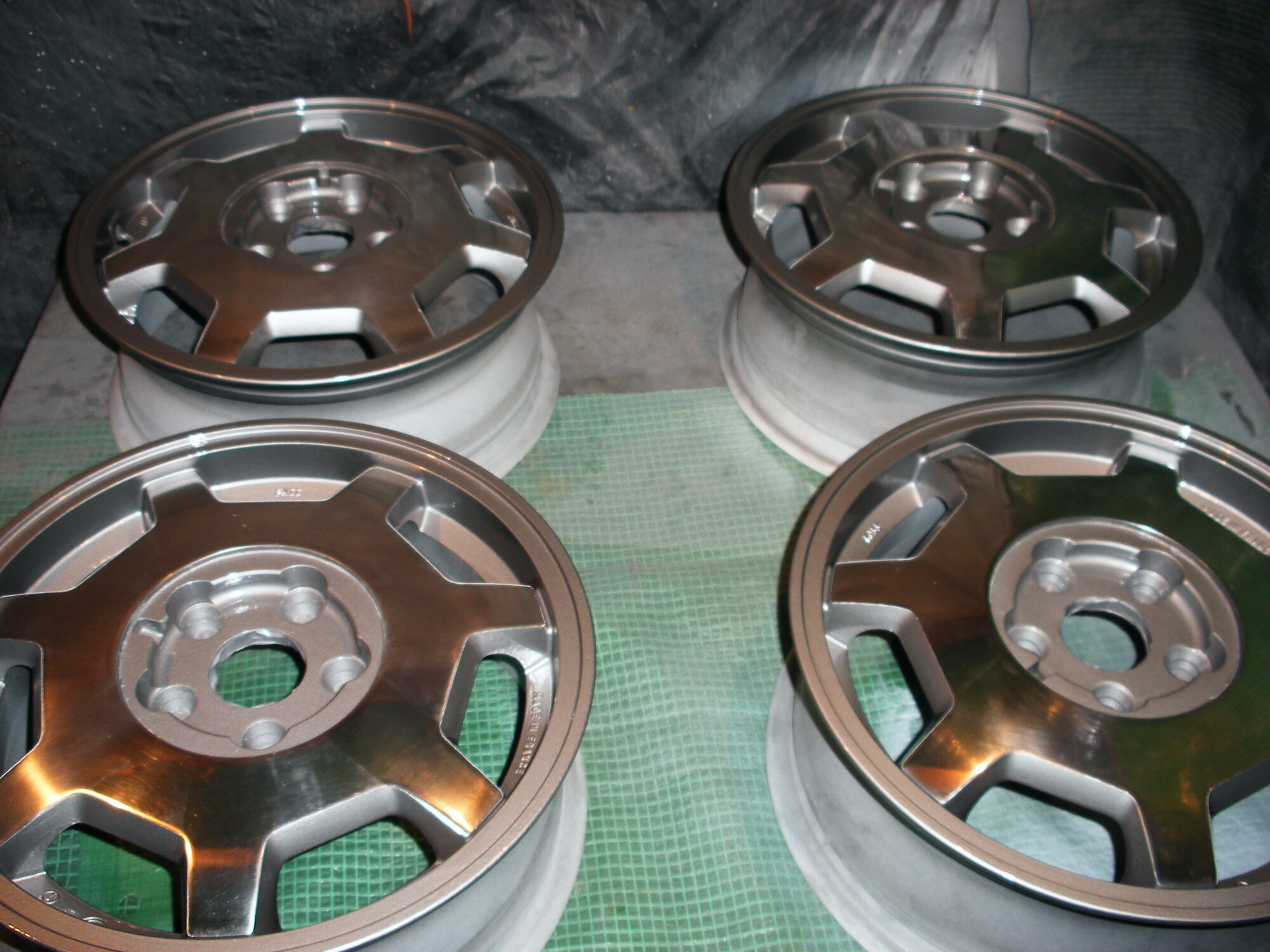

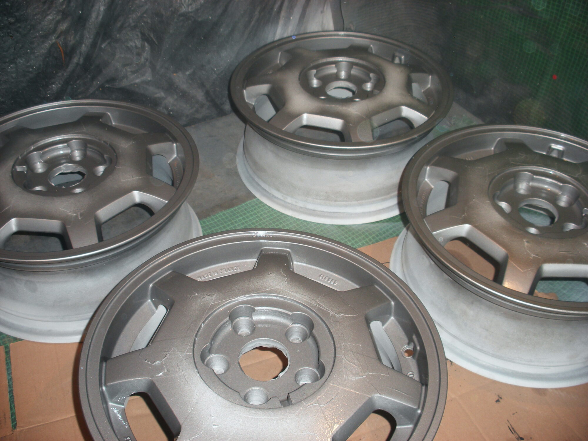

les températures étant un peu plus clémentes, j'ai peint les jantes ;)
du moins l'extérieur!

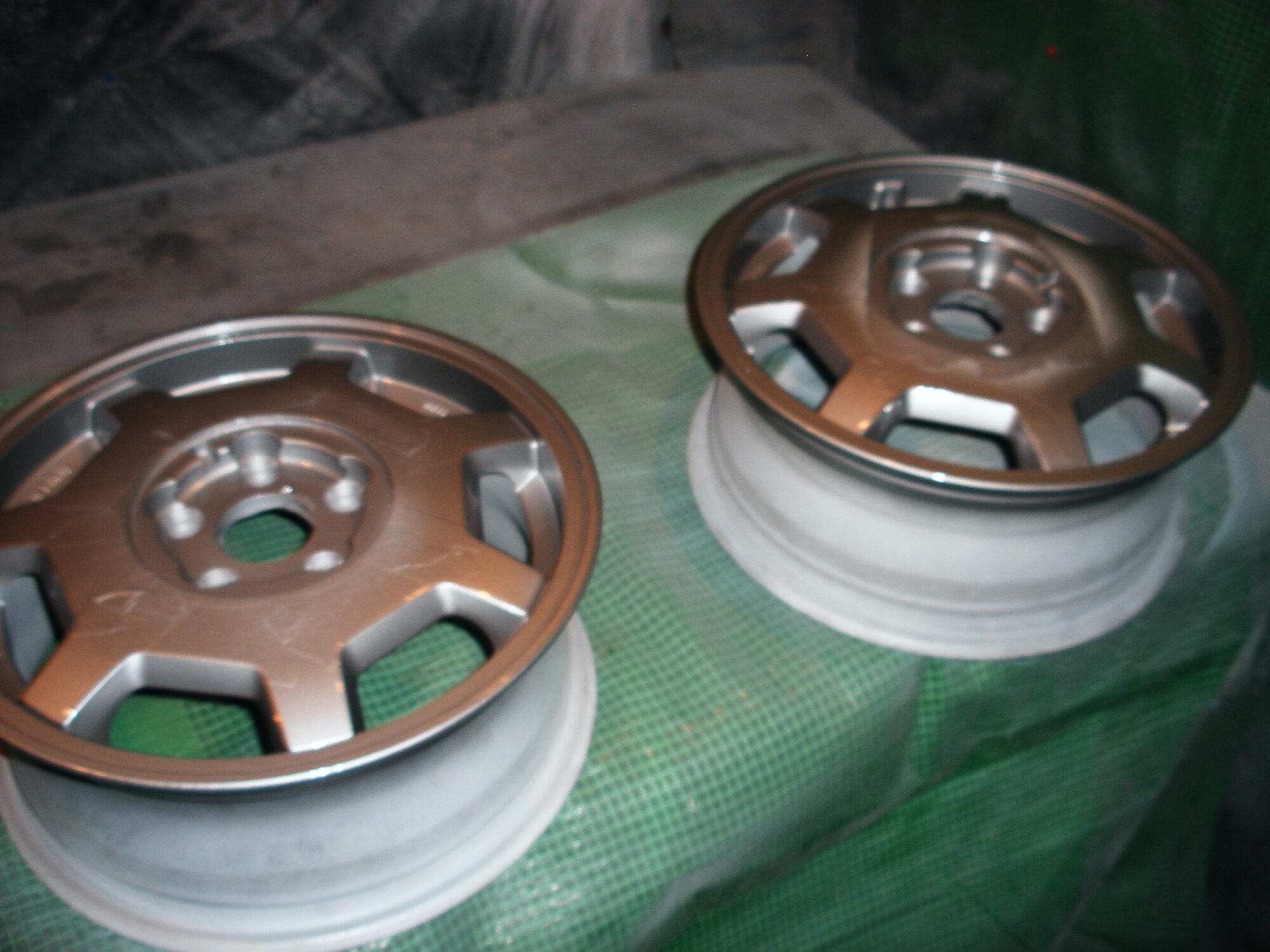

en effet, je les fait en deux parties:
- extérieur, gris légèrement plus foncé que le gris que l'on trouve dans le commerce.
- intérieur gris clair, celui du commerce.
ainsi, lorsque l'on regarde les jantes (propres et montées), il n'y a pas de différence de couleur, la partie intérieure ressort plus sombre, car il y a peu de lumière et s'accorde donc avec l’extérieur ;)
peinture:
deux couches sont nécessaire!

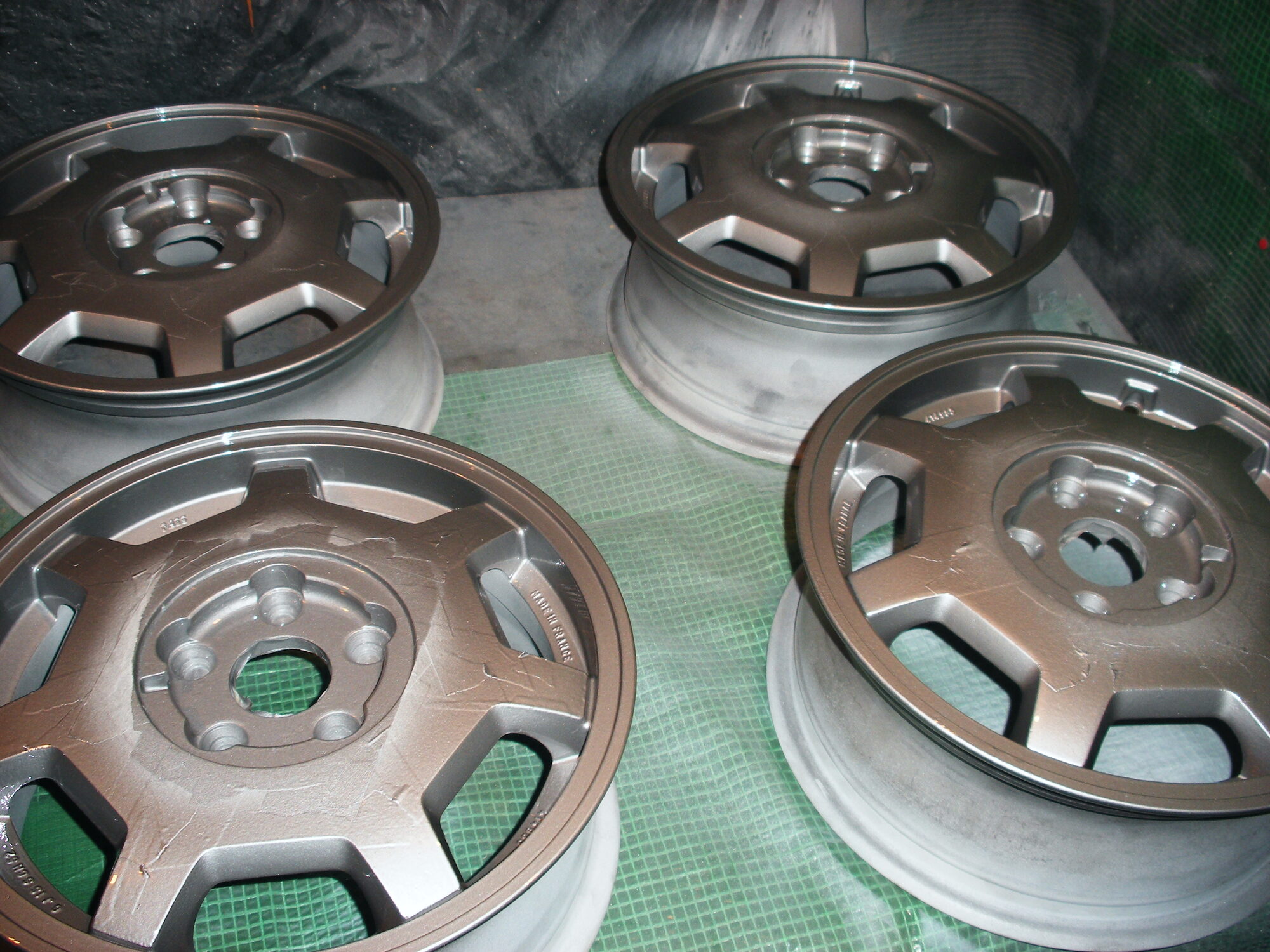

première couche de vernis:
deuxième couche de vernis, aujourd'hui :mrgreen:

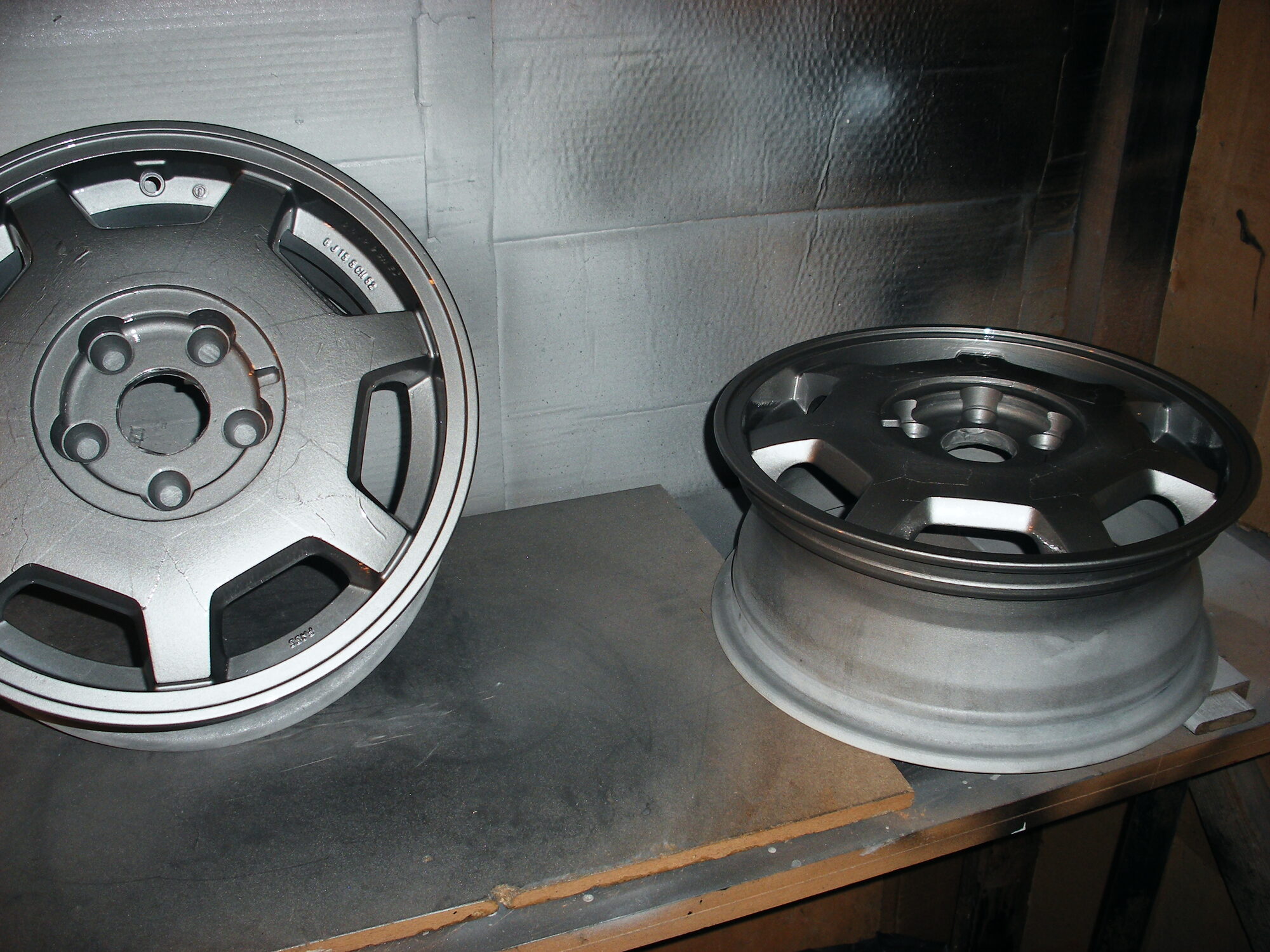

deuxième couche de vernis, faite:

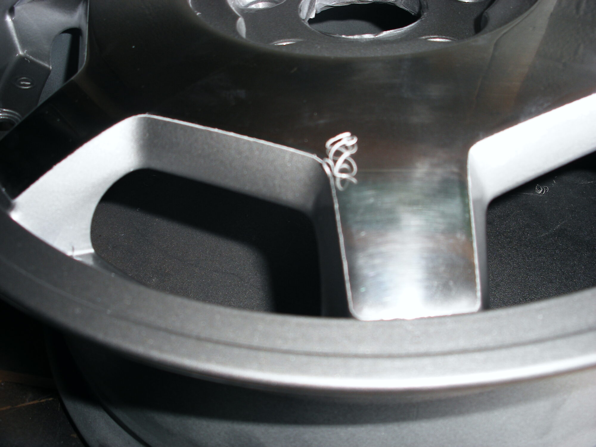

tant qu'il n'est pas trop sec, j’enlève le scotch:
après une bonne demi journée de séchage, je fait la finition :)
il reste sur les bordures, entre peinture et scotch, une arrête de peinture.
on l'élimine avec une lame de rasoir:
voila, l’extérieur des jantes est terminé:
en photo c'est top, mais en réalité, ça claque :lunettes9:

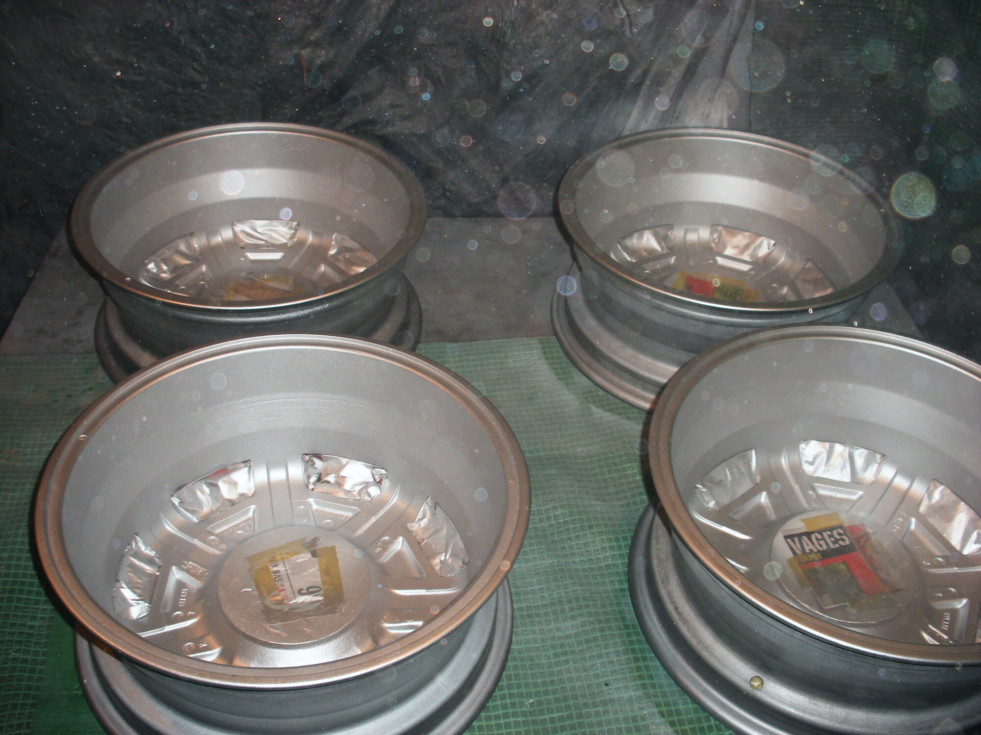

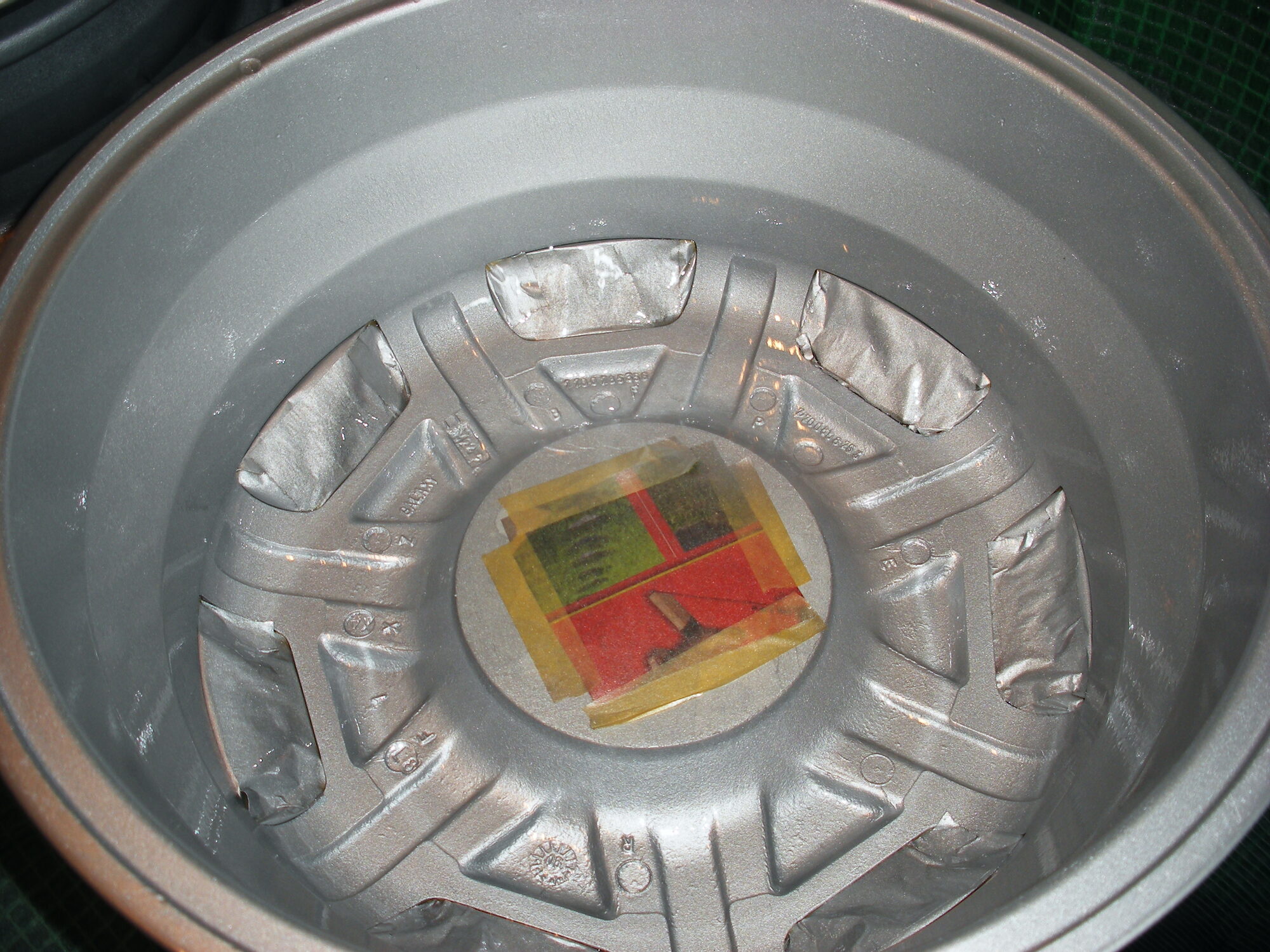

voila l'intérieur de peint:
il ne manque plus qu'à vernir ;)

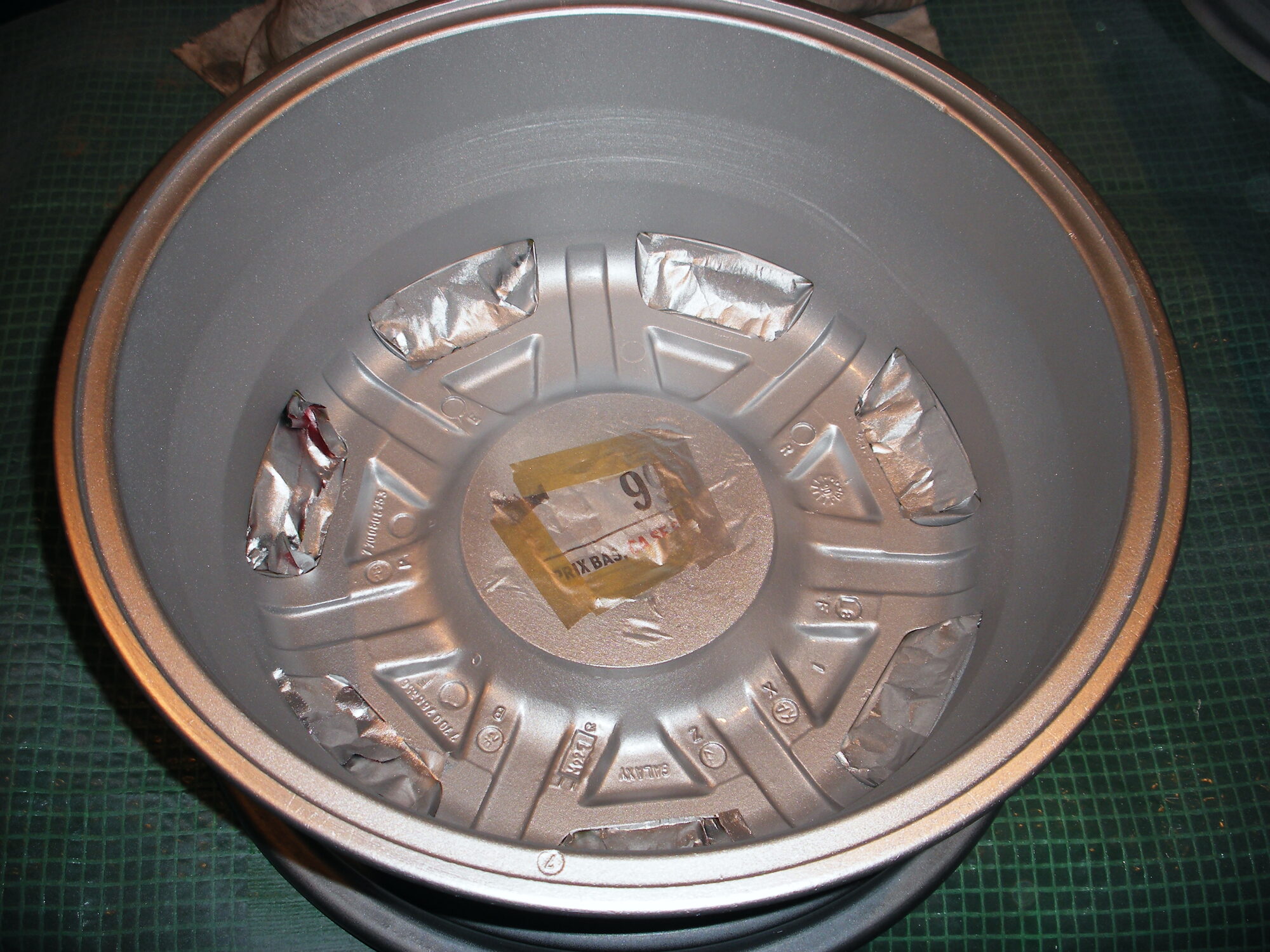

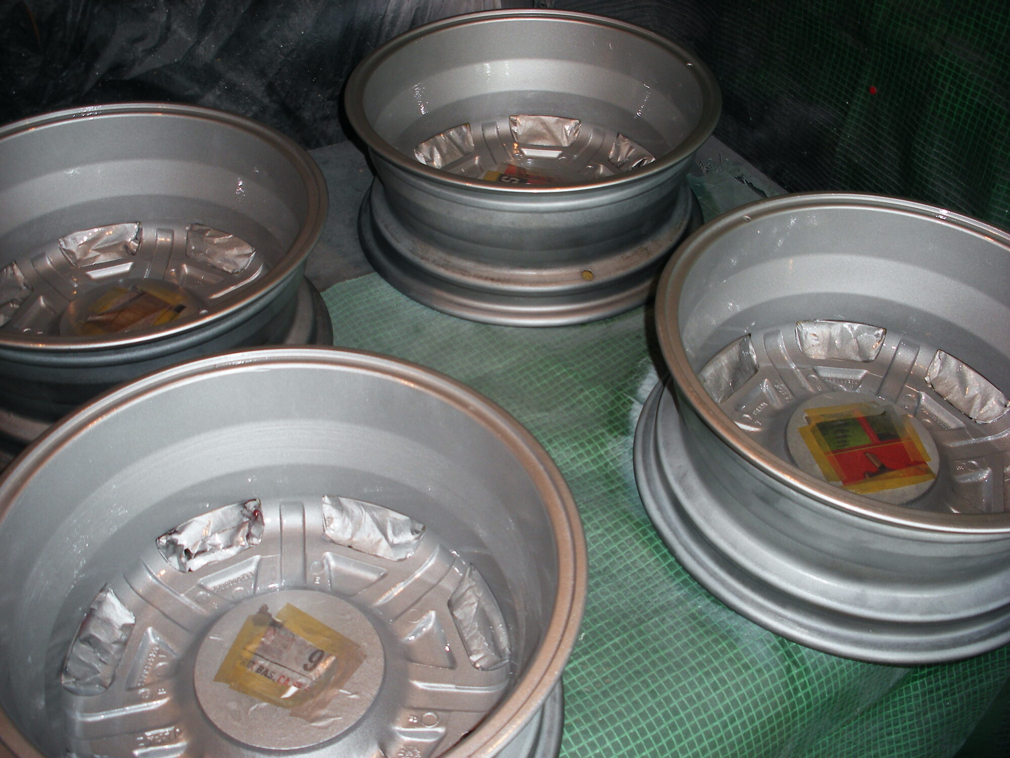

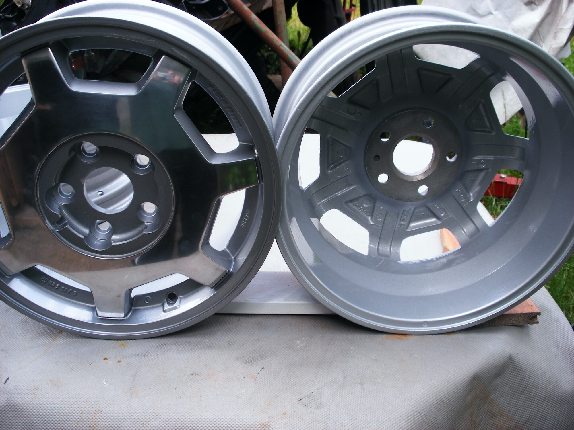

les jantes sont vernies à l’intérieur:
une fois terminé, ça donne ça:
on vois bien la différence, entre les deux gris ;)

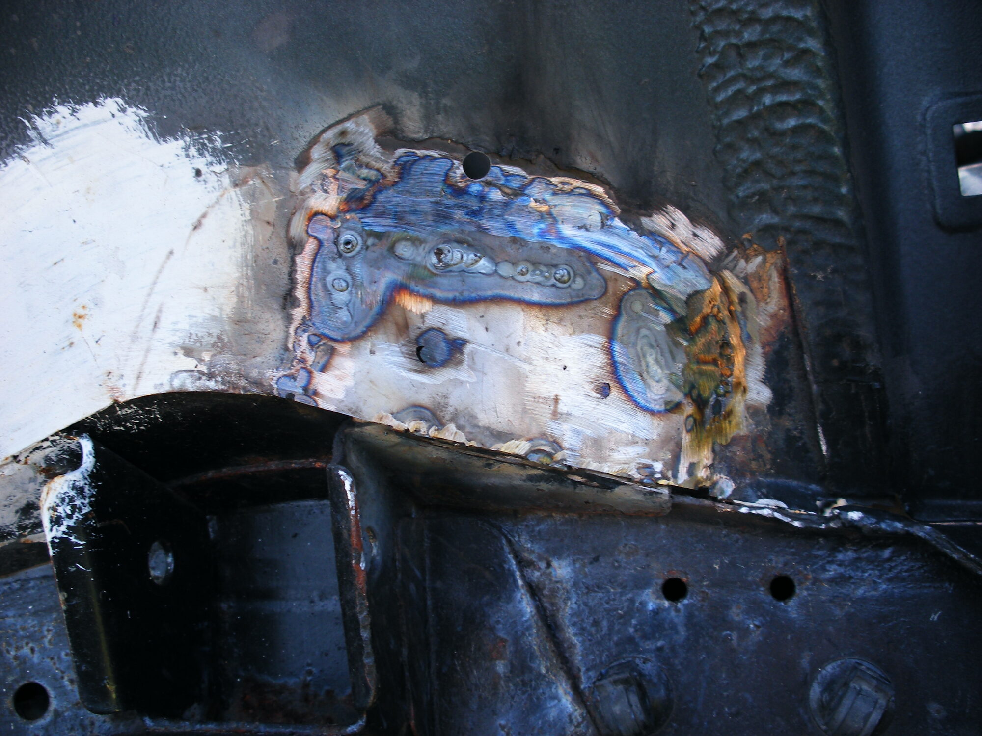

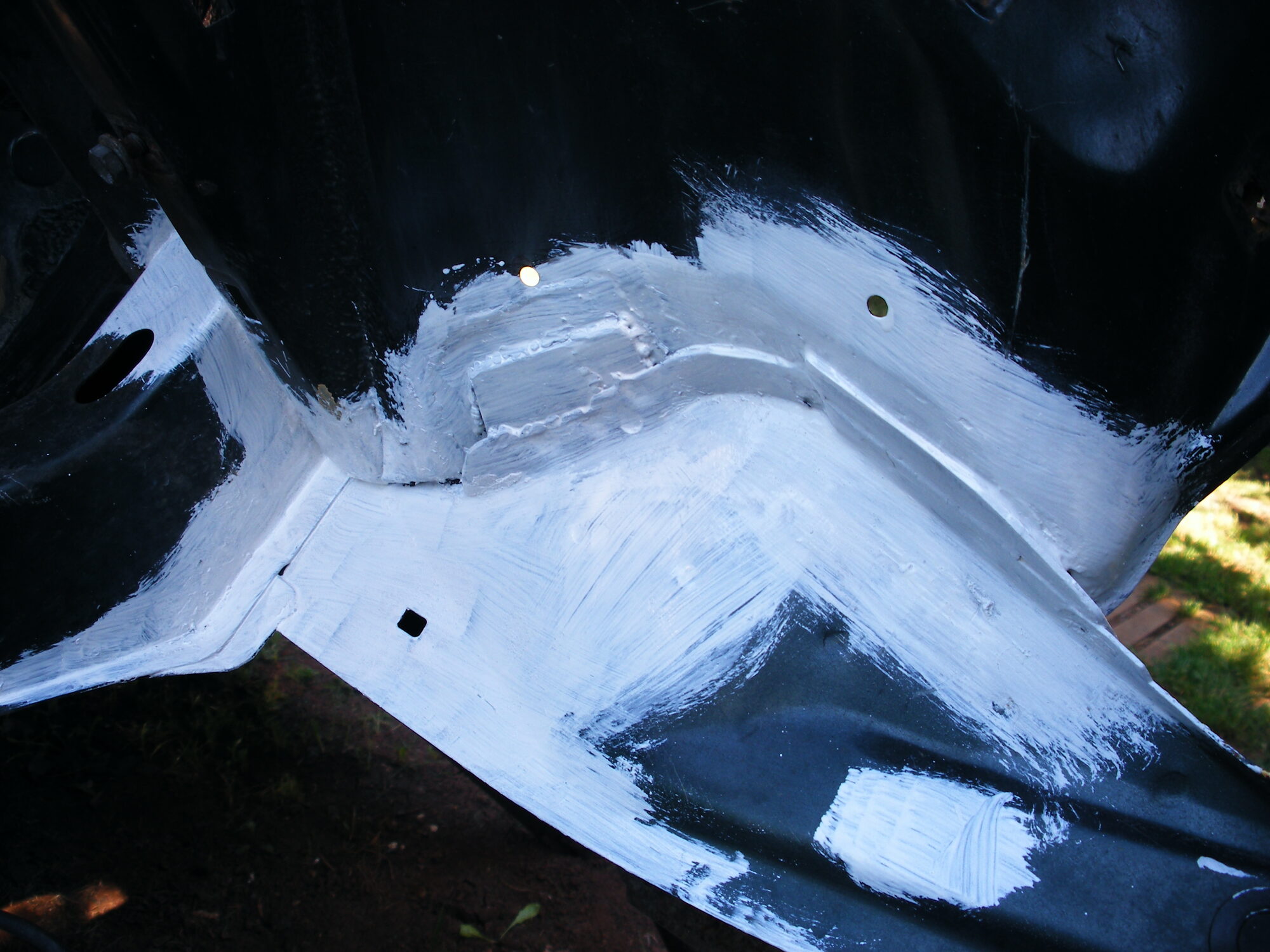

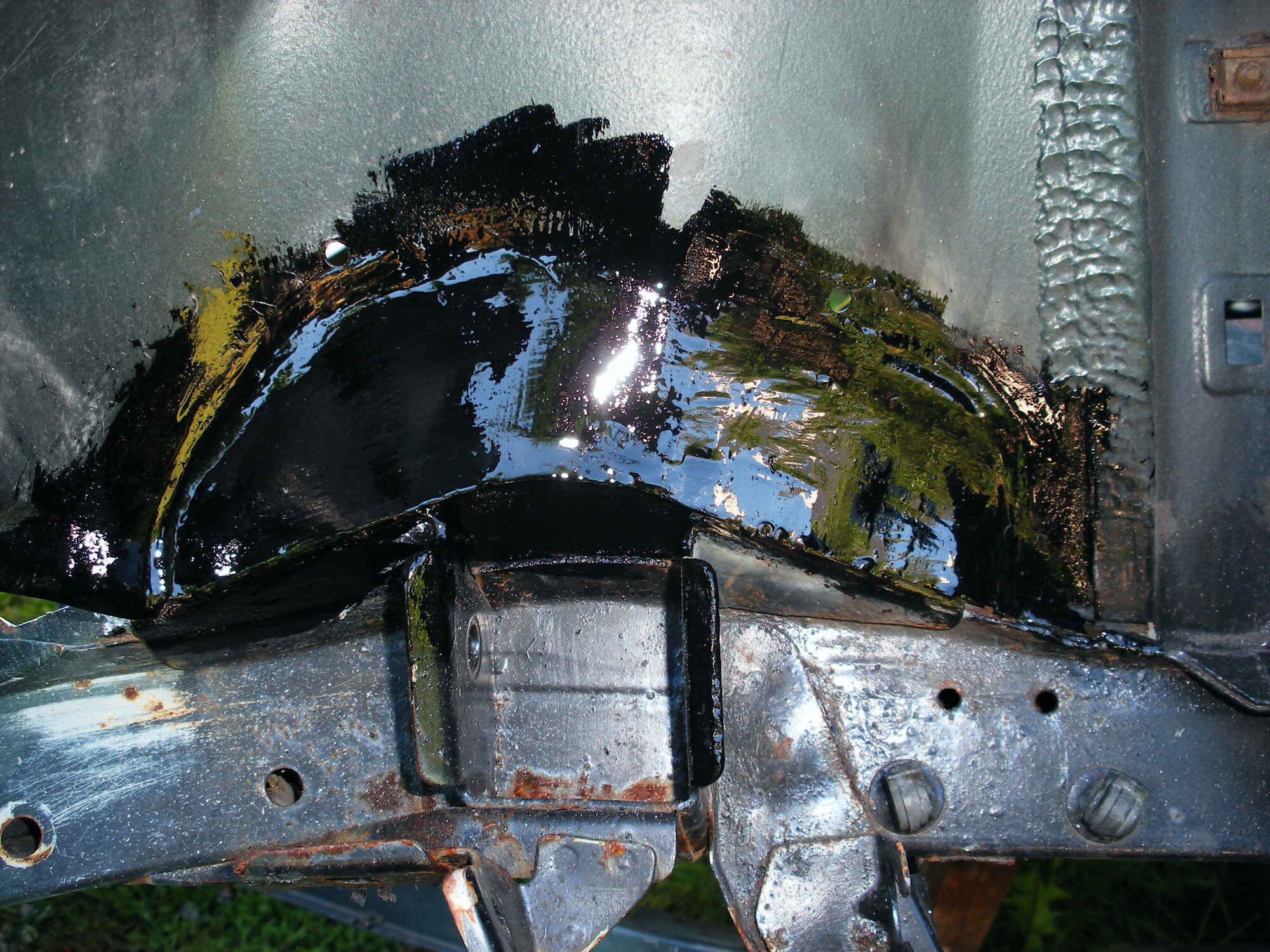

donc j'ai fini ou presque, l’intérieur d'une aile:

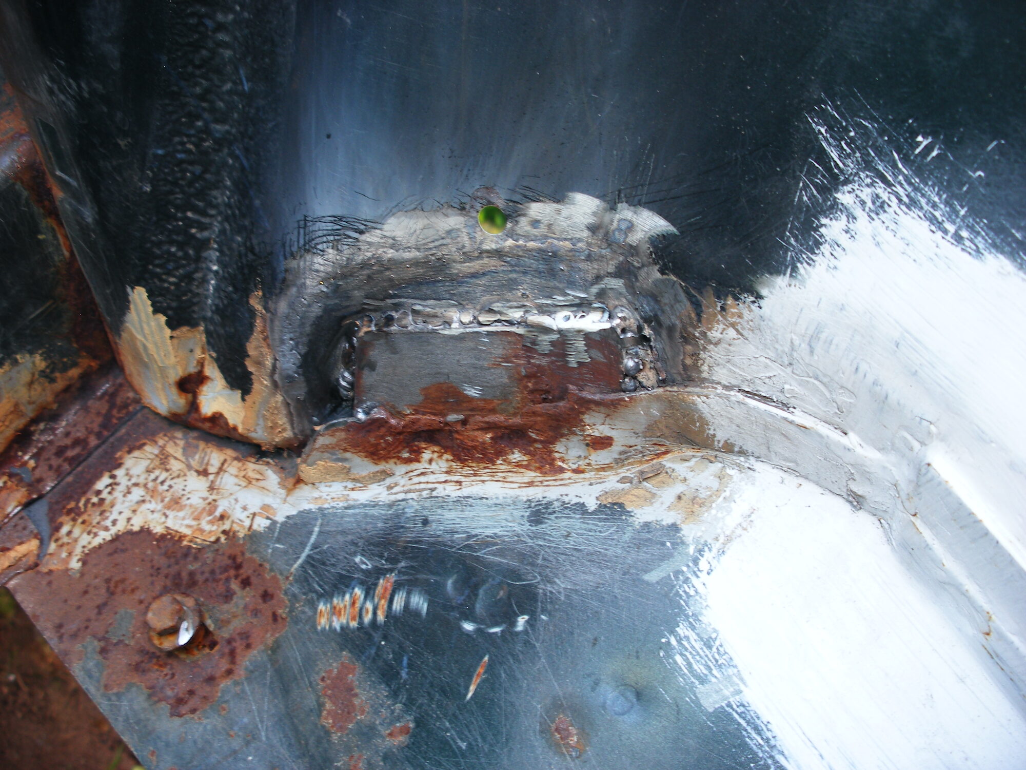

après un bon ponçage pour éliminer la rouille superficielle et surtout un bon coup de meule sur la soudure, application de l’apprêt, puis de la peinture:

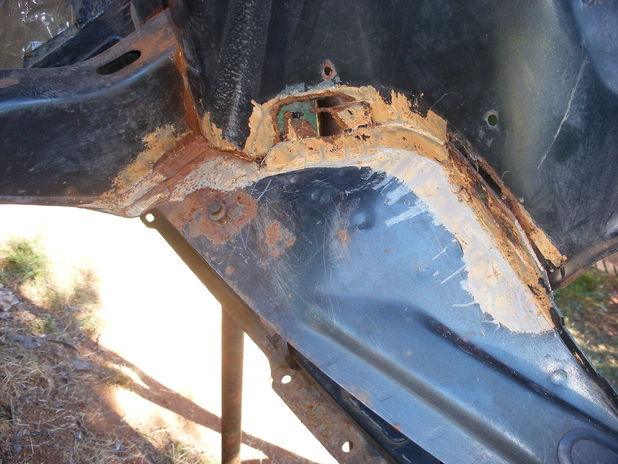

pour rappel, c'était comme ça avant:
il ne me reste, qu'à acheter du mastic et faire le coté intérieur (coté moteur), pour lisser les soudures, pour que la peinture du compartiment moteur, soit propre ;)
