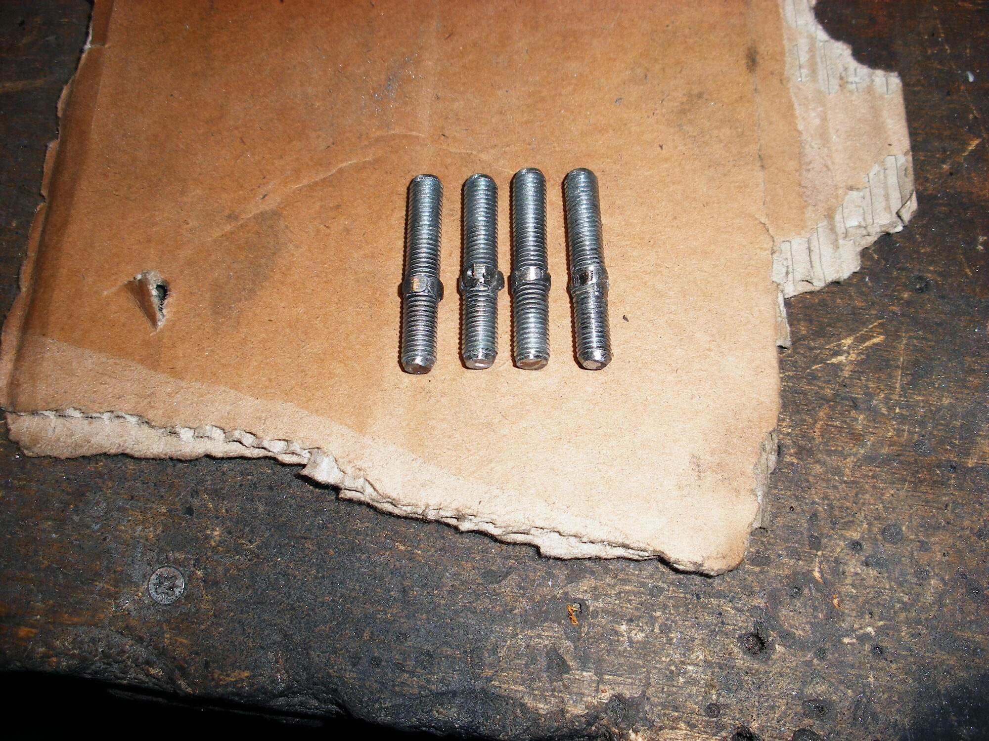

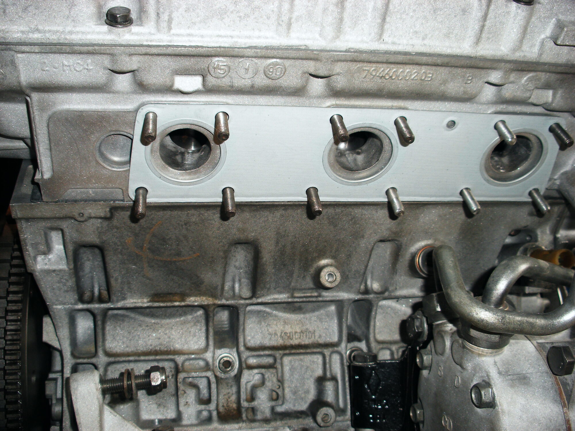

comme prévu, avant de monter la pompe de direction assistée, j'ai monté le collecteur droit.
avec quatre nouveaux vis (manquants, car cassés), fait maison:
puis, viens le joint et le collecteur:

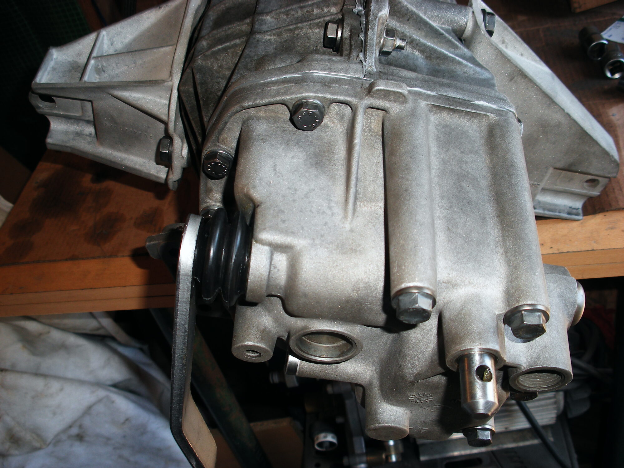

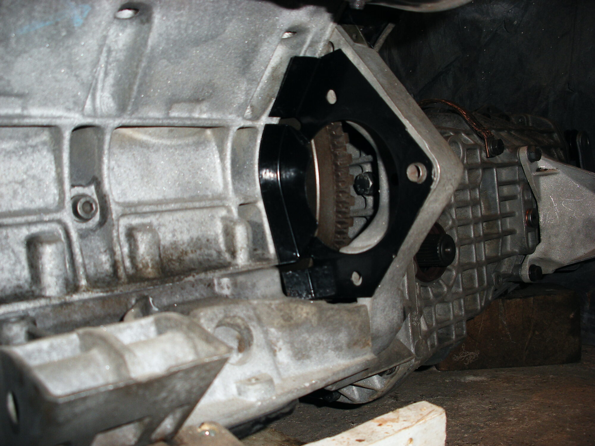

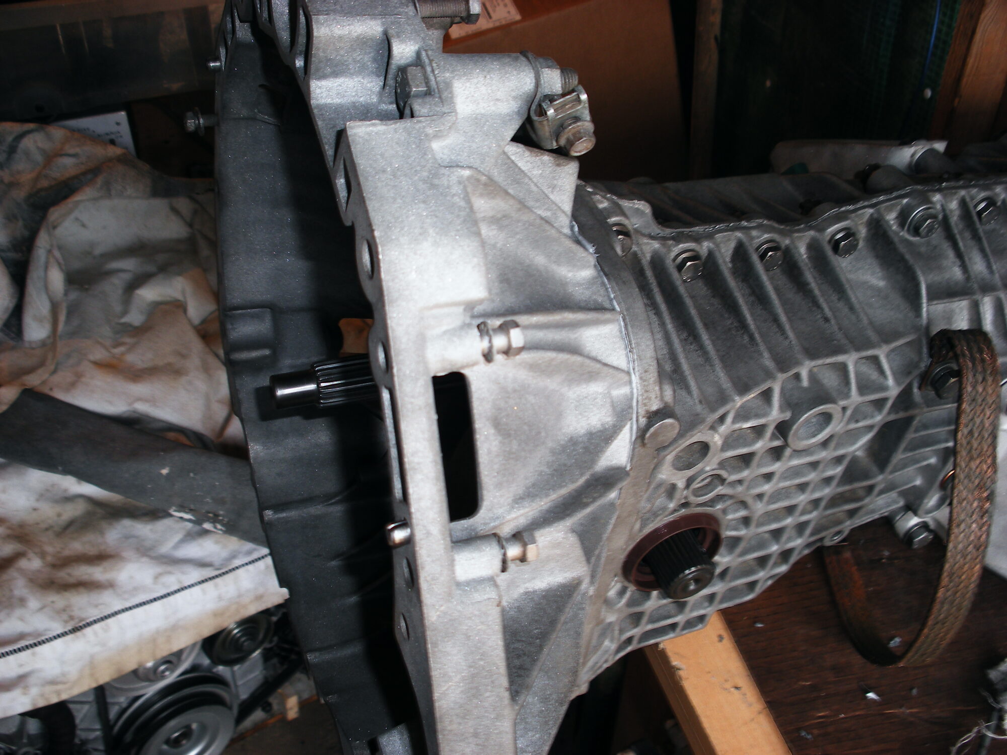

j'ai été acheter de la pâte à joint et je suis donc revenu sur ma boite à vitesses ;)
assemblage des carters.
latéraux:
arrière:
boite à vitesses, remontage des carters, pose de pate à joint, montage éléments de boite (1).JPG
puis la cloche:
alors c'est un peu long, car je prend mon temps pour faire les joints.
en tout trois jours, mais c'est la meilleure façon d'avoir une étanchéité parfaite, du moins pour moi ;)
j'ai procédé comme cela:
- j'appose la pâte à joint le matin
- je viens mettre les carters en contact
- je met les vis en place, en les serrant à la main
- le lendemain matin, je visse au couple, puis j’enlève le surplus de joint à la main
puis je recommence, pour les autres carters.
ce qui me laisse toute la journée, pour faire autre chose en attendant ;)
le résultat en nickel, les vitesses passent parfaitement, bref, tout fonctionne :mrgreen:

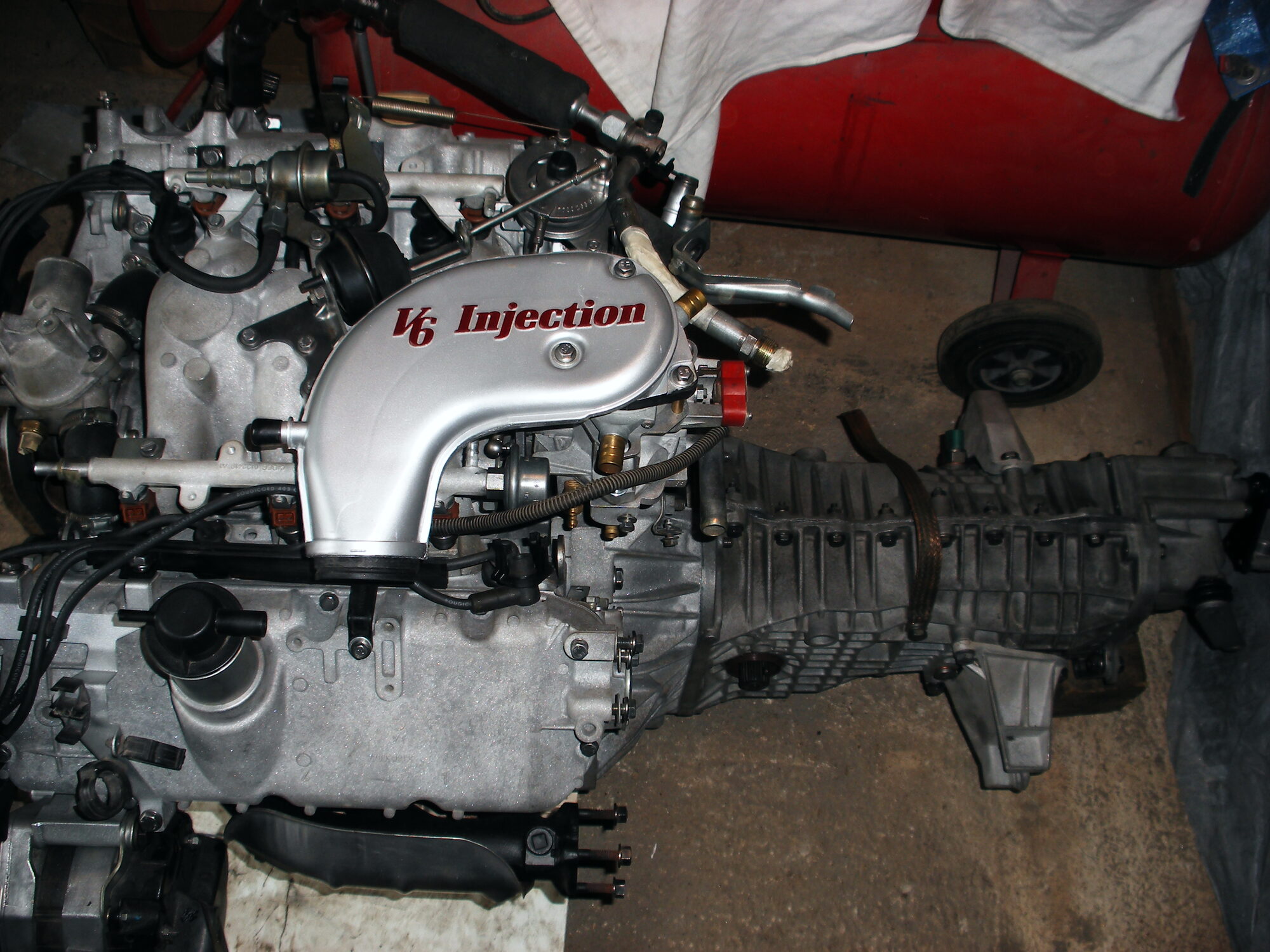

mise ne place de la boite:
j'avoue que tout seul, c'est un peu la misère :( mais çà se fait!
