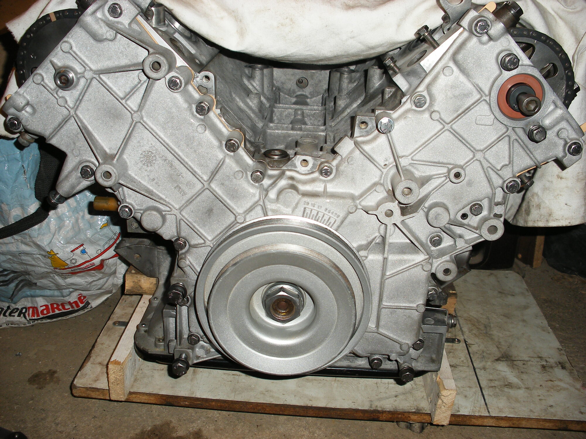

pour le remontage, ça pourrait aller beaucoup plus vite, mais vu que je nettoie toute la visserie et que je la vernie par la suite, ça me prend énormément de temps
bref, la suite!

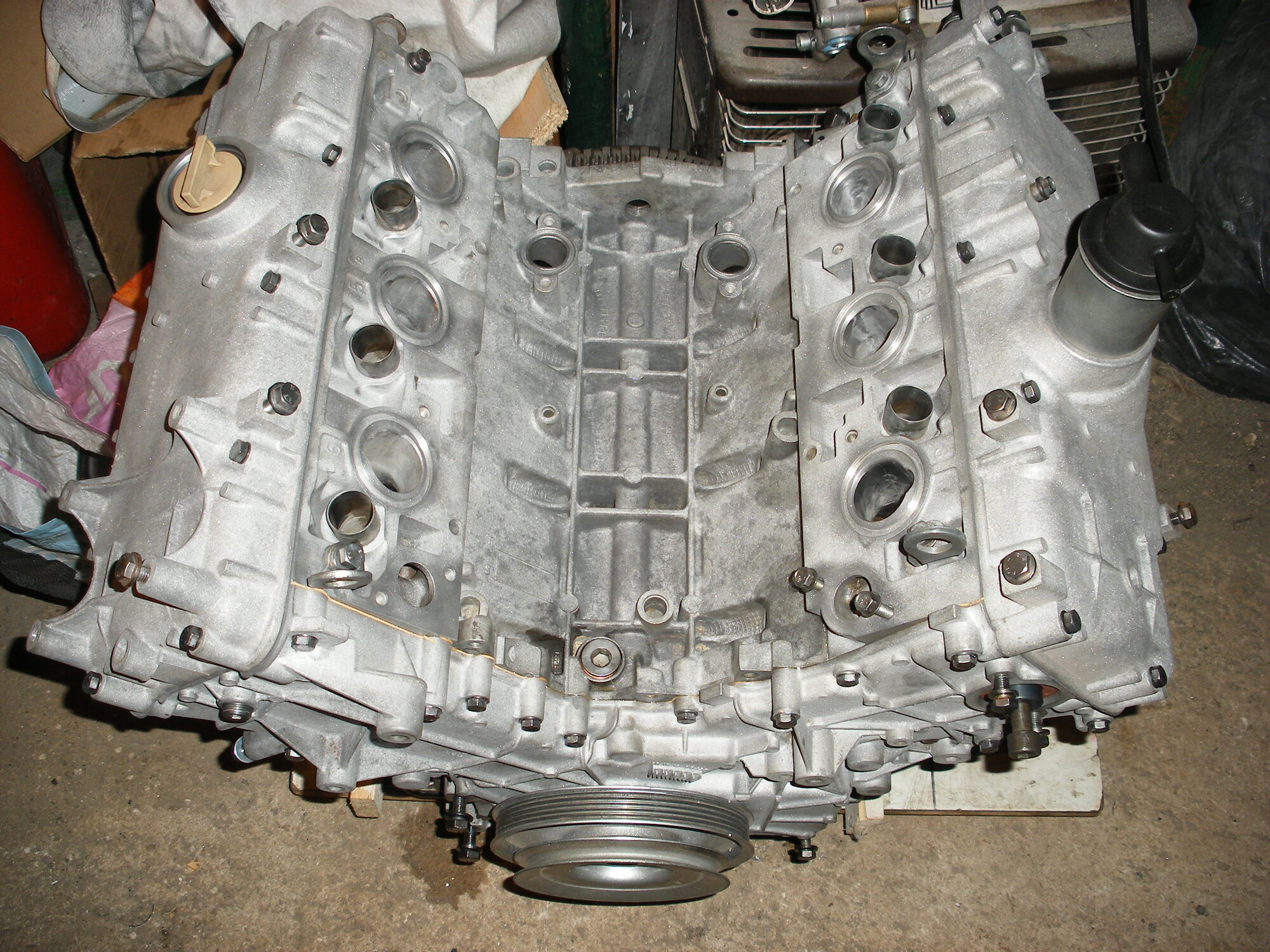

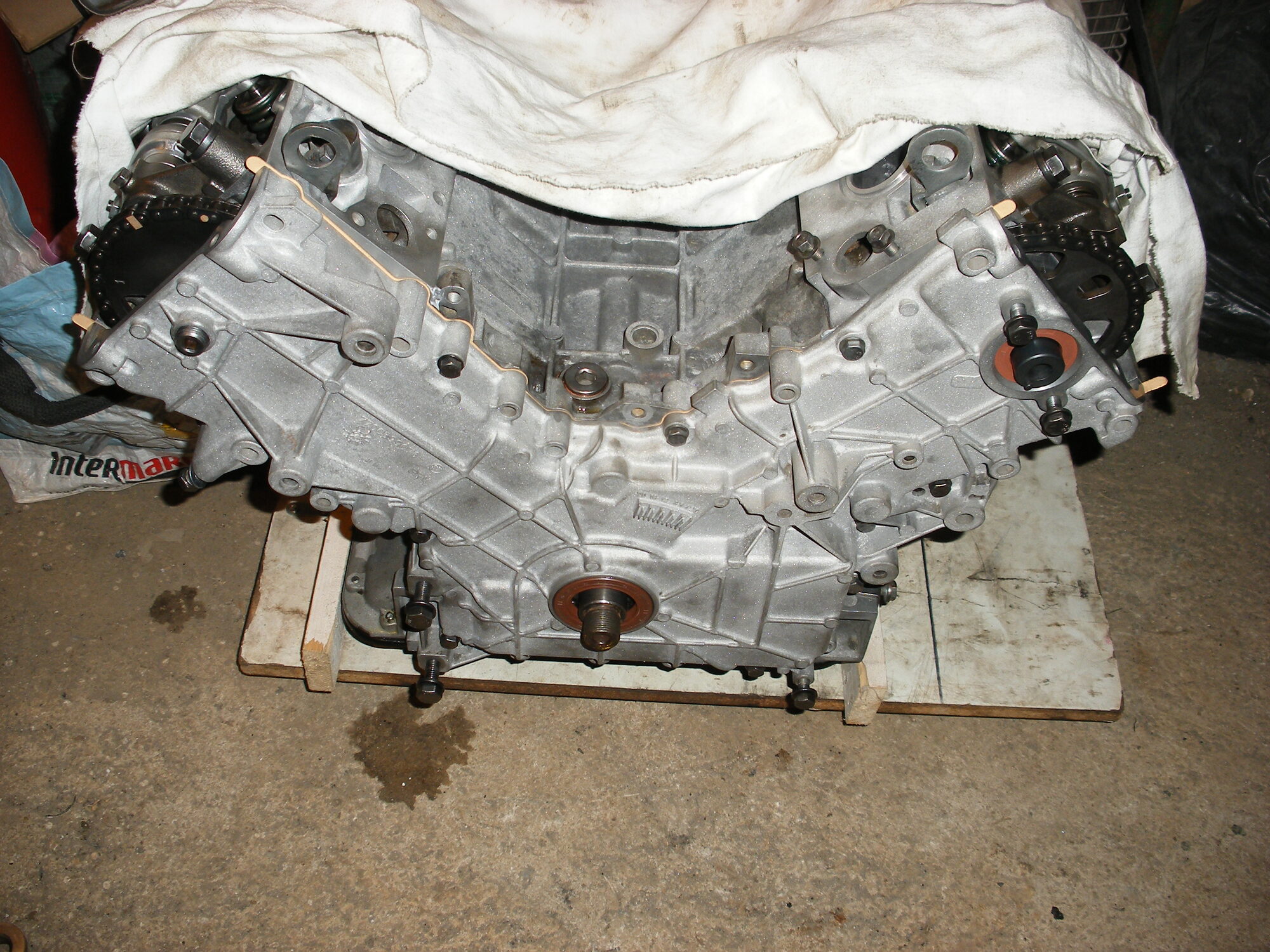

montage des bagues d'étanchéités sur le carter de distribution et mise en place de celui ci:
puis viens la poulie de vilo:
ensuite, montage des caches culbuteurs et de leurs joints:
juste avant de tout mettre en place, j'ai huilé avec un pinceau propre, la distribution et les rampes de culbuteurs
et c'est surtout un réel plaisir de pouvoir remonter tout ça, sans se salir les mains
bref, la suite!

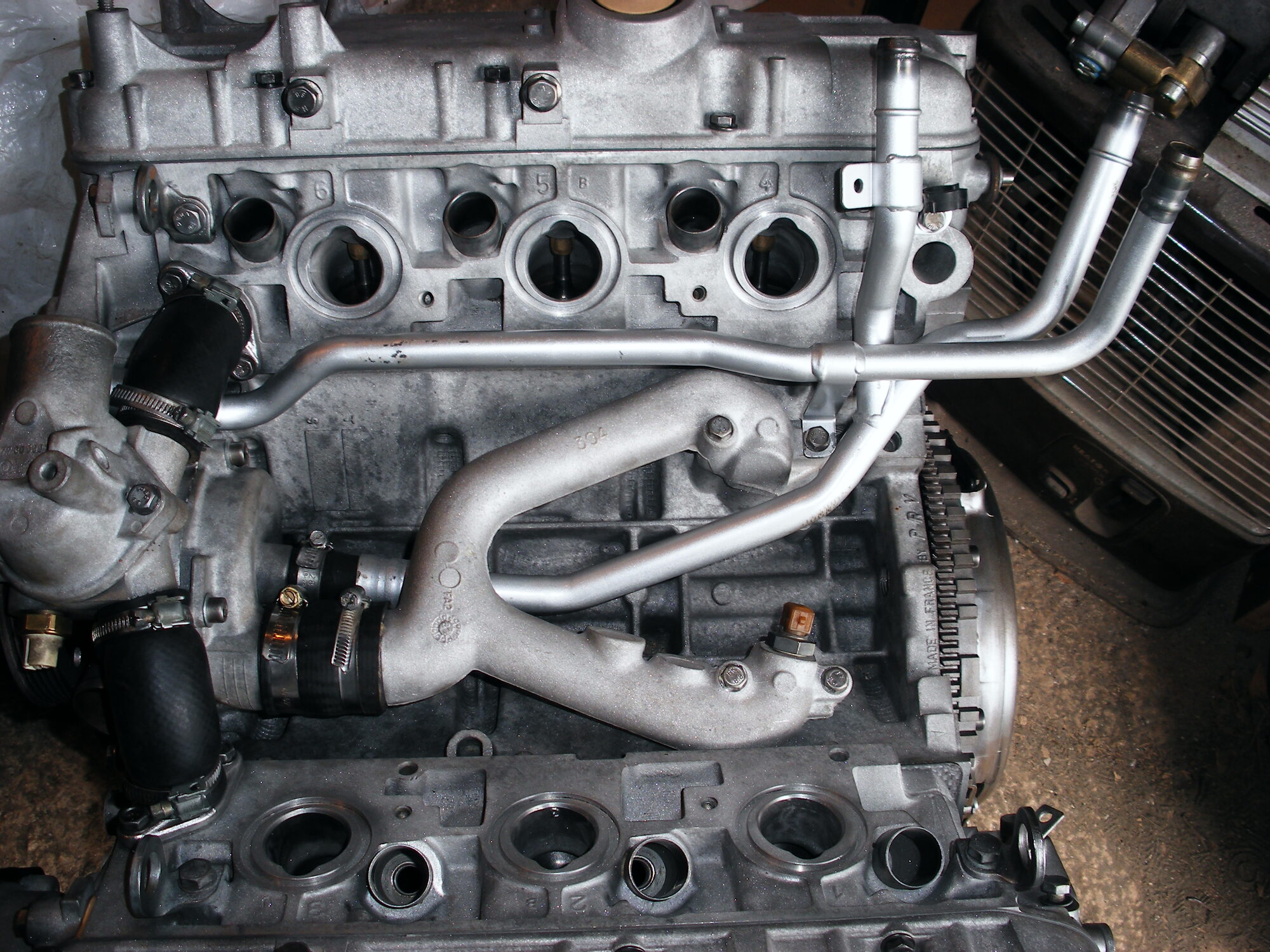

montage de quelques périphériques:
le plus long, c'est de retrouver toutes les pièces
celles ci, une fois nettoyées, sont mises dans un carton et stockés un peu partout (la ou il y a de la place)
aujourd'hui, il faut retrouver le ou les cartons, et j'en ais pas mal

Sinon tu as remonté sur ta pompe à eau des "vielles" durites
Tu n'as pas peur de la remise en pression, moi j'ai tout remonté direct en silicone
- clio-williamsF7P
- Messages : 807
- Localisation : RODEZ
ha c'est boites avec toutes ces pièces et vis
pour les durites, elles sont en excellent état, sauf deux, que je changerais
je remonte donc comme ça. de plus toutes les durites, ont étés lessivées(inter/exter), inspectées, puis traitées avec de l'huile siliconée.
ça devrais le faire
ça devrais le faire

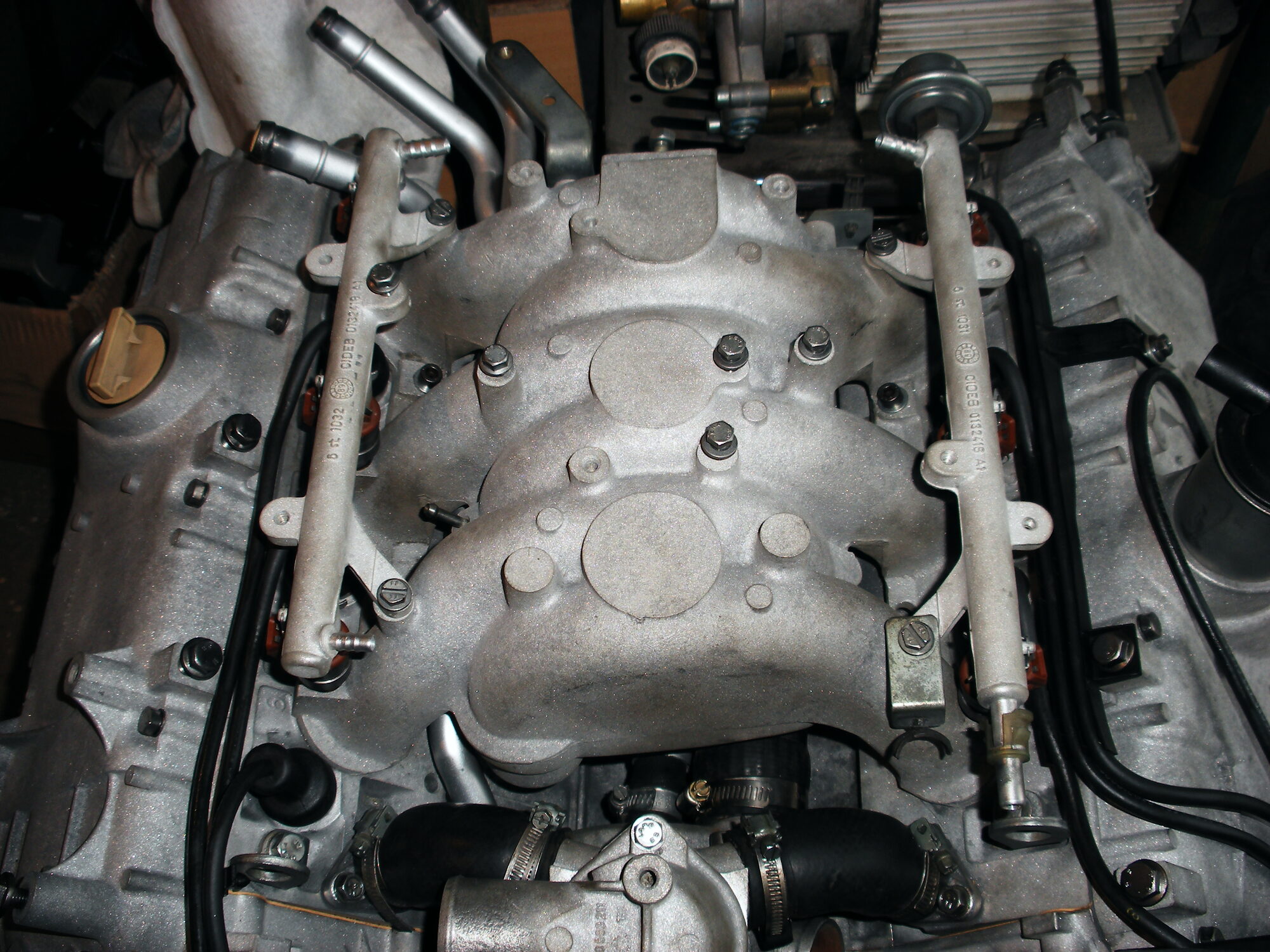

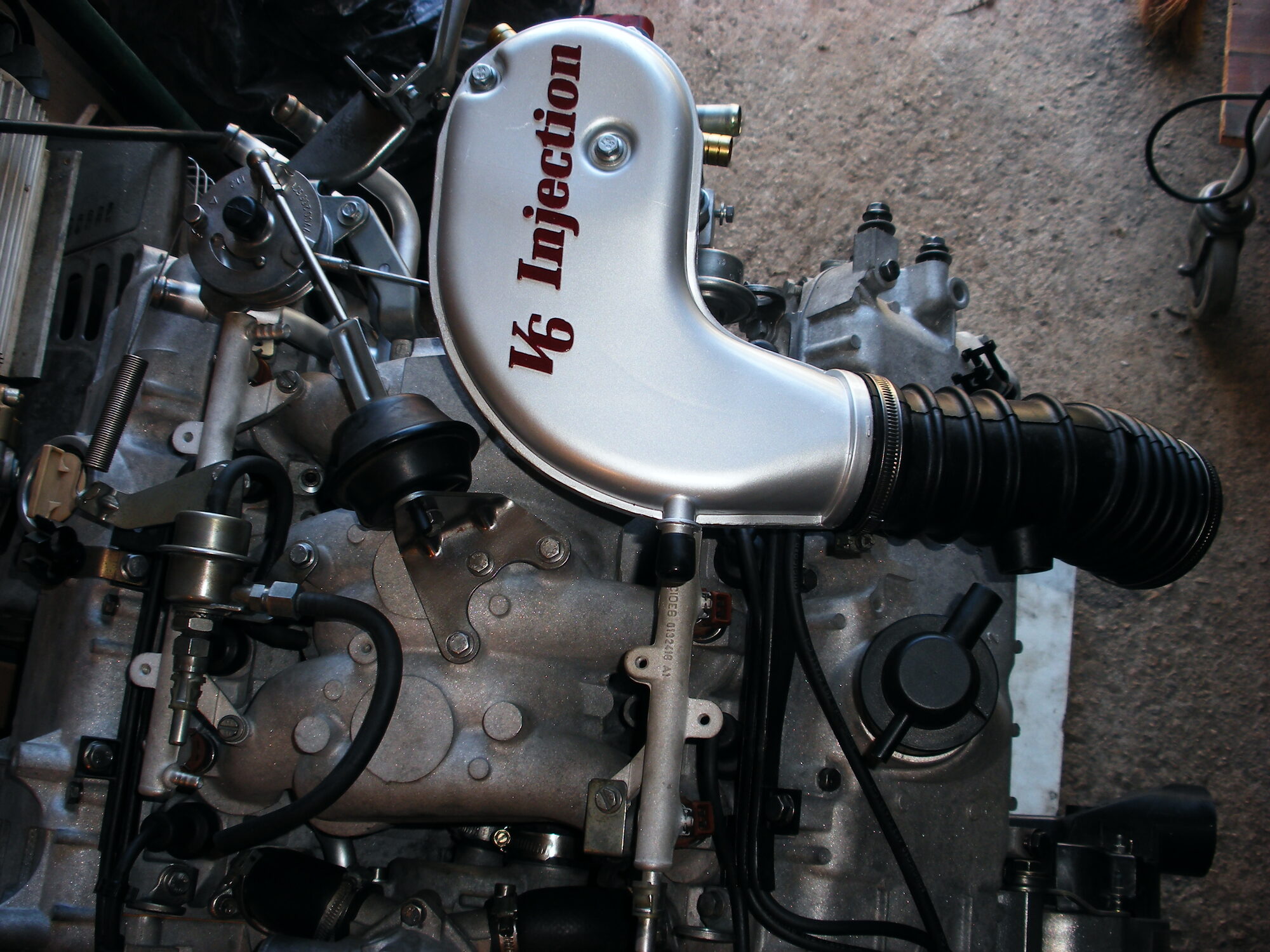

tant que je suis dans les périphériques moteur, j'ai changé mes prises injecteurs, que j'avais récupérées précédemment:
bien sur j'ai fait les six
puis je continu le remontage de quelques éléments:
ça commence à prendre forme
