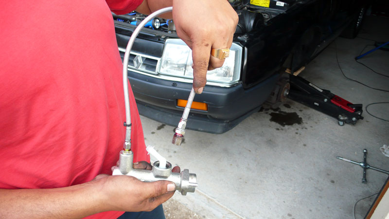

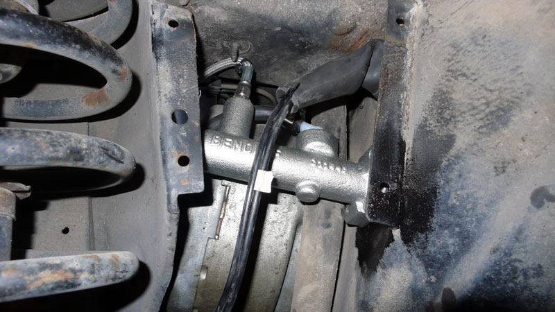

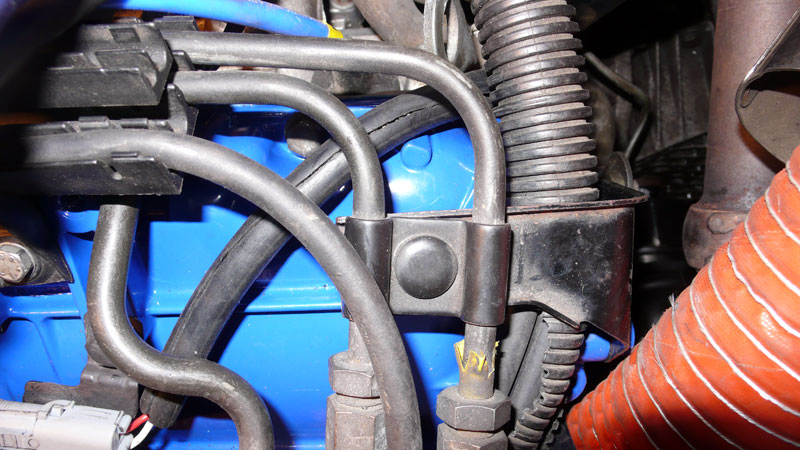

L'émetteur et son flexible (littéralement soudé) qui nous a fait perdre pas mal de temps, il a fallu ruser :

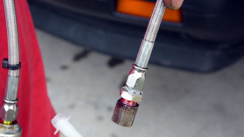

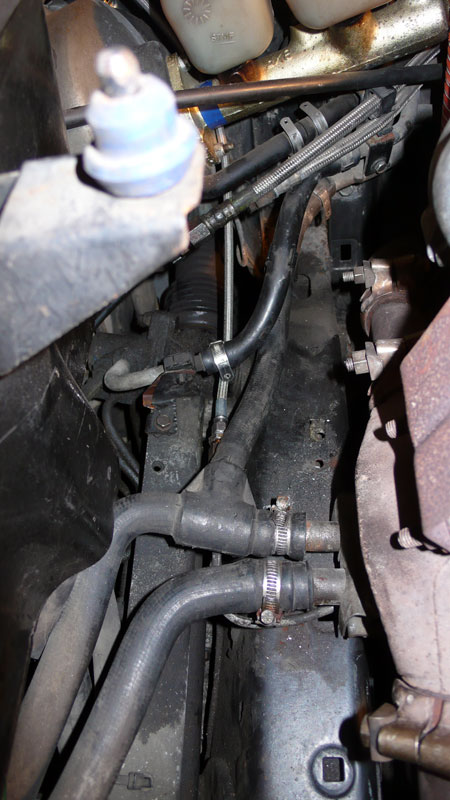

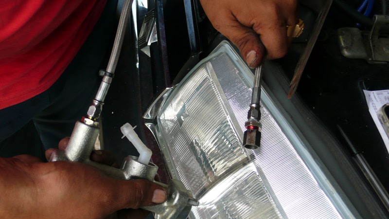

Le flexible du récepteur fourni par Goodridge étant fuyant (à cause de la longueur inadaptée du pas de vis), il s'est retrouvé côté émetteur avec une bidouille pour transformer le pas mâle en pas femelle :

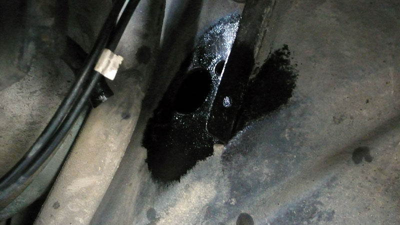

Traitement de la carrosserie au niveau de l'émetteur :

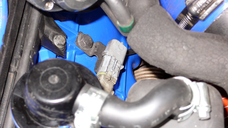

Capteur PMH avec sa protection thermique neufs :

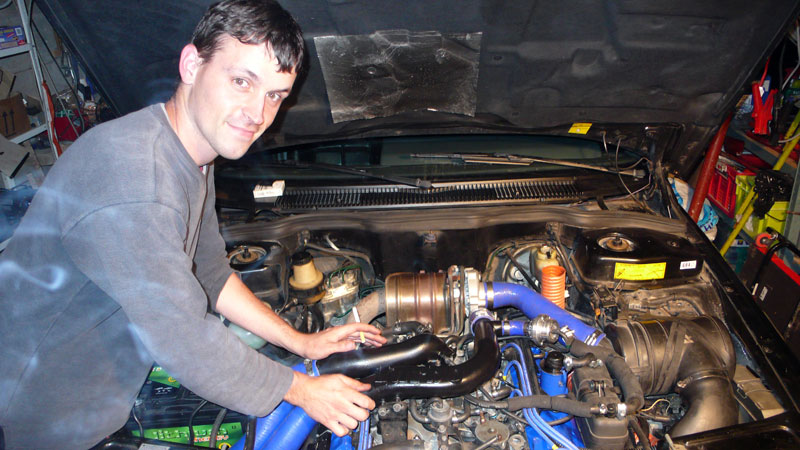

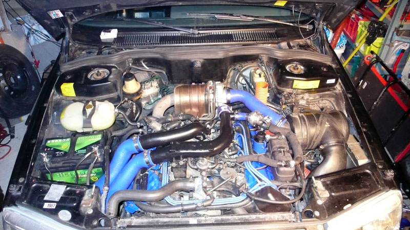

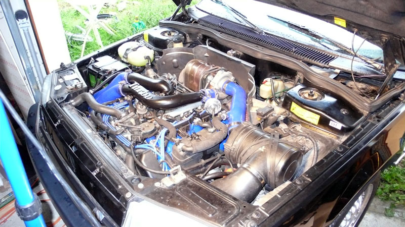

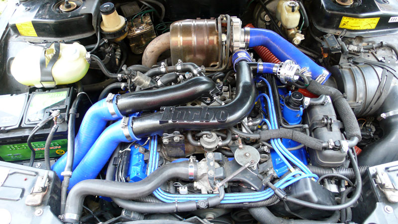

Vue sur le moteur :

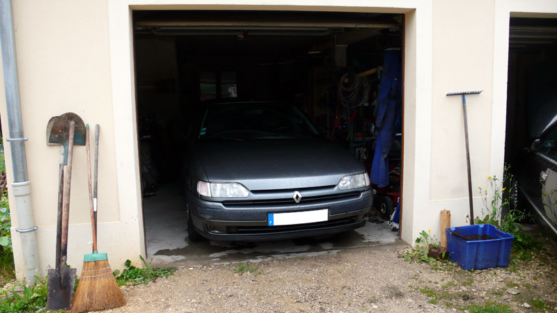

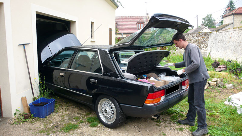

. La Safrane de pierrot80400 prend place pour le changement du filtre à essence :
Puis c'est au tour de la mienne pour un appoint d'huile de boîte et un traitement des soubassements :

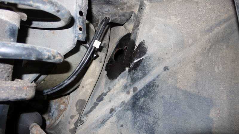

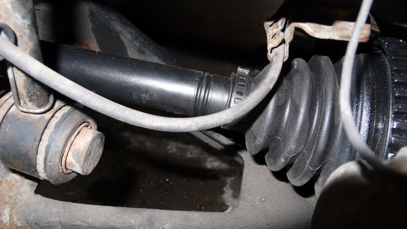

Vue sur les cardans neufs :

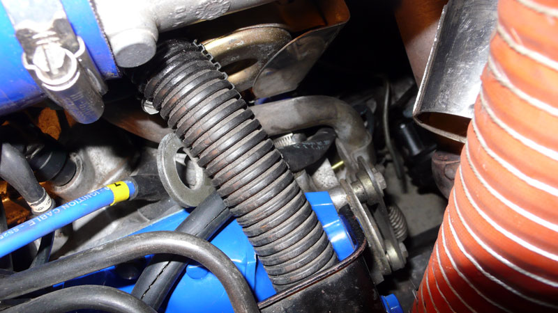

Vue sur le moteur :

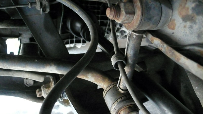

un sacré week-end pour la finaliser avec une petite panne furtive de capteur pmh a dourdan ( caca
mais bien vite règler
par la remise en place au retour du cable du capteur pmh dans un endroit plus approprié avec une protection tout autour de cable.

écran thermique de pmh,
capteur pmh,

des nouveaux cardans,
traitement anti corrosion triangle et porte cric a l'avant.....

Son eminence cale en v6 turbo ? la fatigue surement

Non le passage a été revu et la durite mise par la suite pour assurer une bonne protection.
La panne c'était le câble du PMH qui commençait à fondre sur une bride du collecteur d'échappement.
Heureusement le moteur a calé lorsque nous arrivions sur un parking.
En 10 secondes chrono (le temps de tirer le câble et de le coincer pour qu'il ne fasse plus contact sur le collecteur), le moteur redémarrait.
