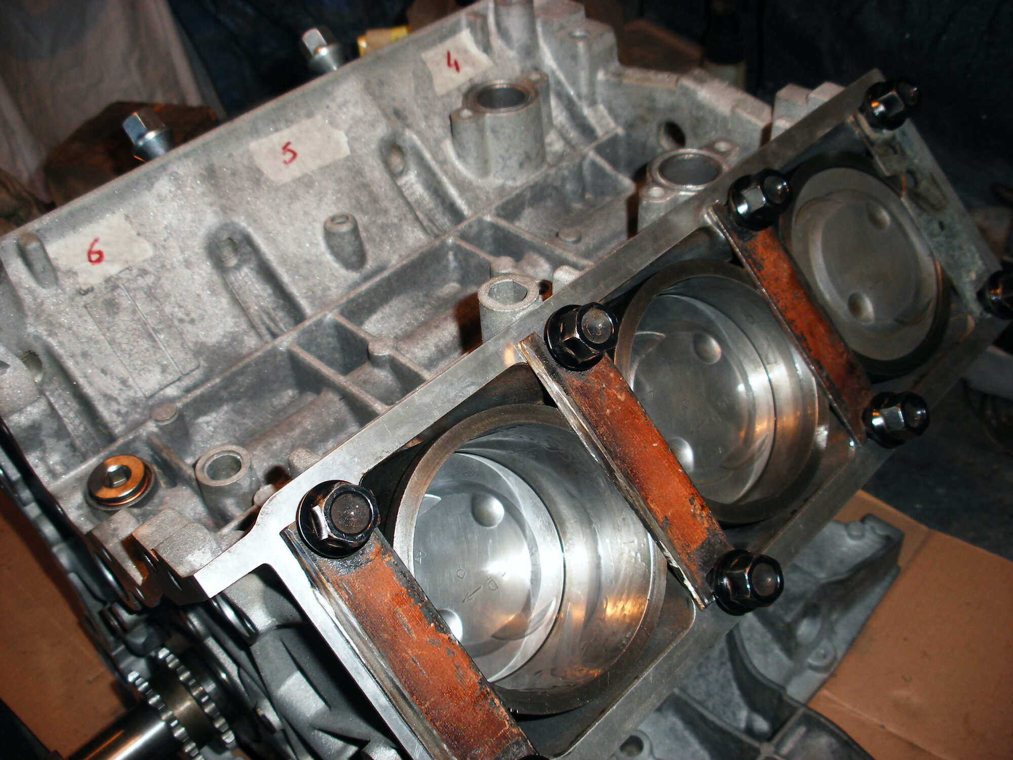

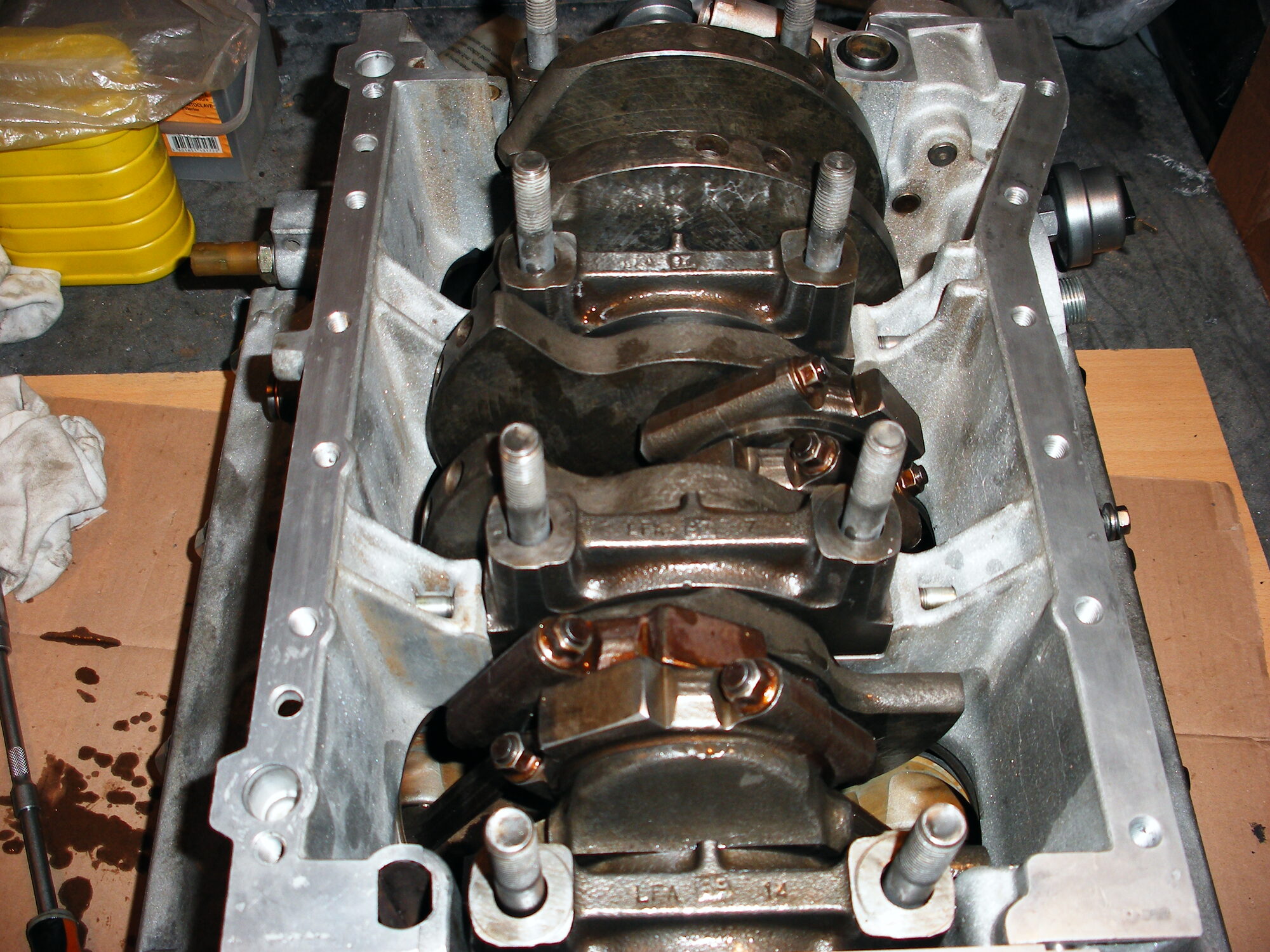

mise en place, chemises, pistons, bielles dans le bloc moteur

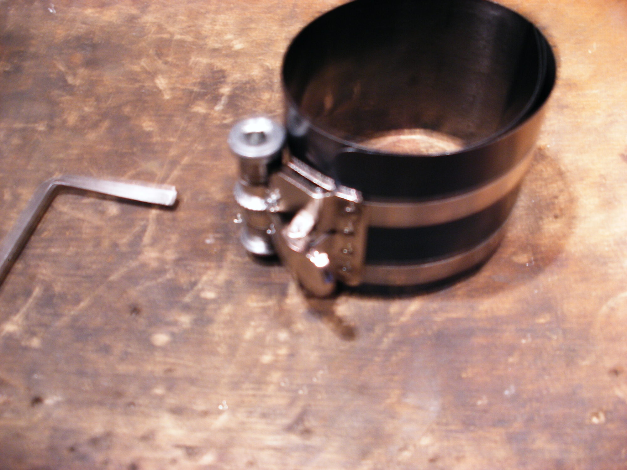

l'outil indispensable:
montage:

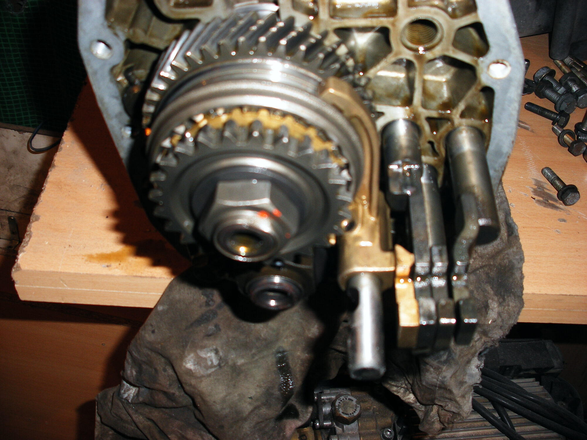

démontage:
le carter arrière:

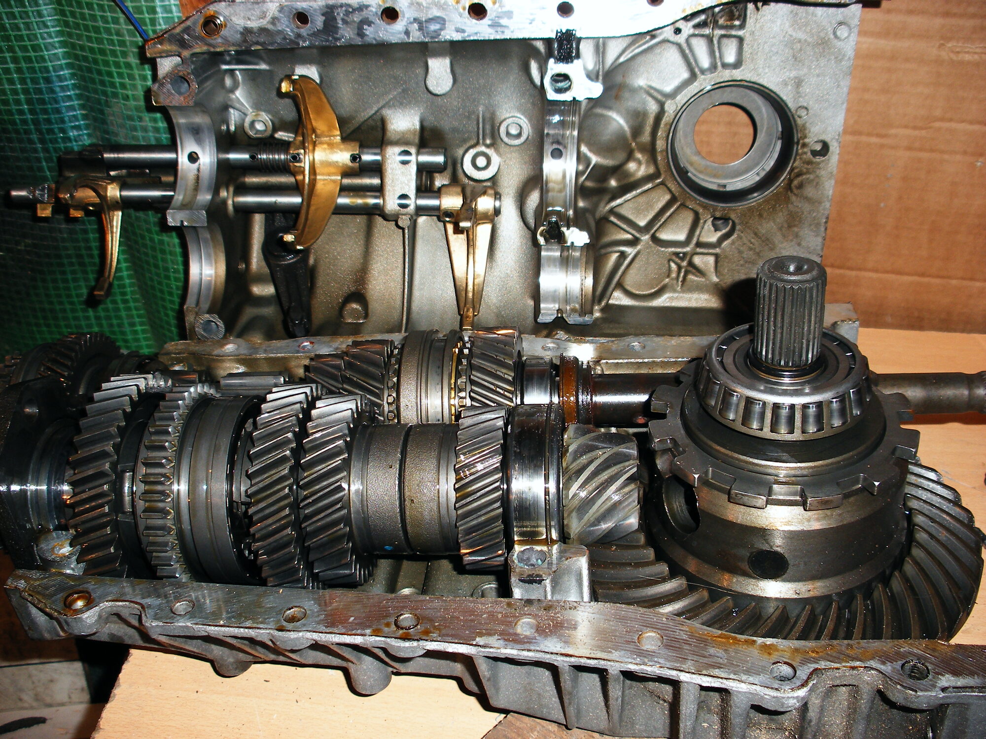

séparations des blocs:
maintenant; il n'y à plus qu'à viré tout ce qui ce trouve à l'intérieur
