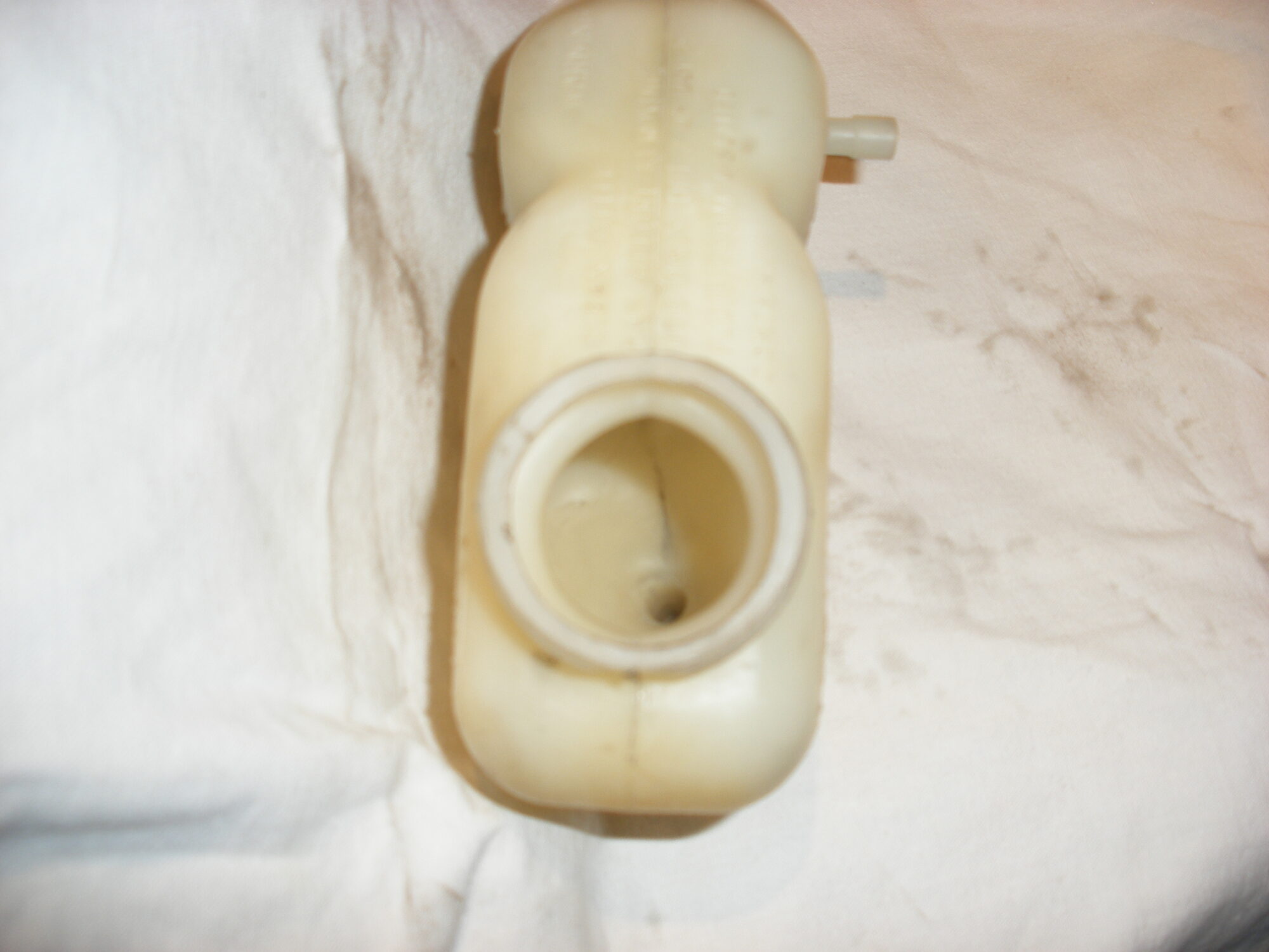

j'ai nettoyé le bocal de frein:

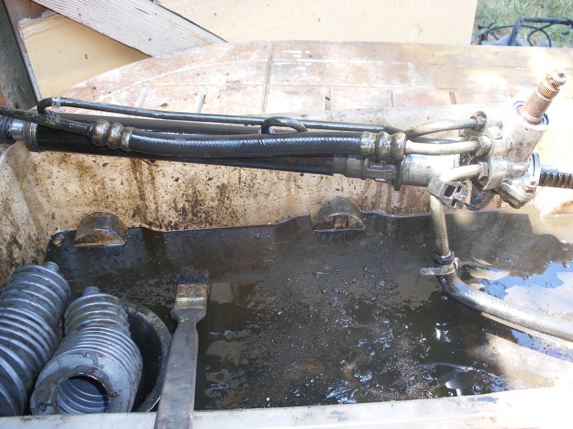

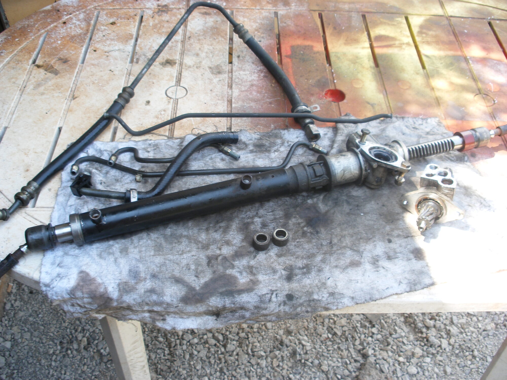

puis j'ai commencé le dégraissage de la crémaillère:
démontage des éléments:
ça va me permettre de refaire l'étanchéité et de graisser tout ça ;)

je continu la crémaillère!
une fois nettoyée:
les traces noires, c'est de la peinture, juste un test pour voir si la peinture accroche bien ;)

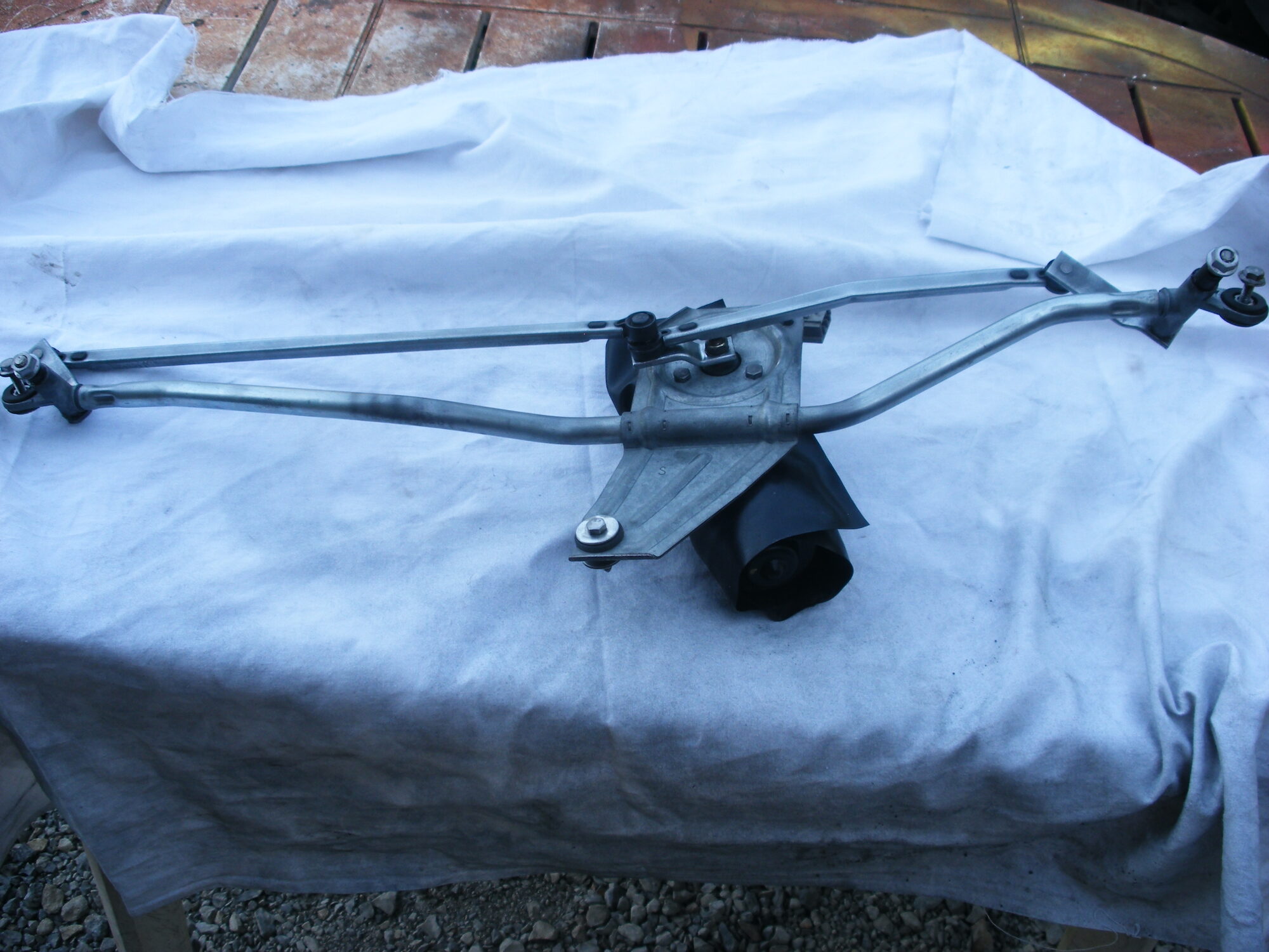

puis le mécanisme d'éssuis glace, une fois nettoyé, graissé, puis monté:

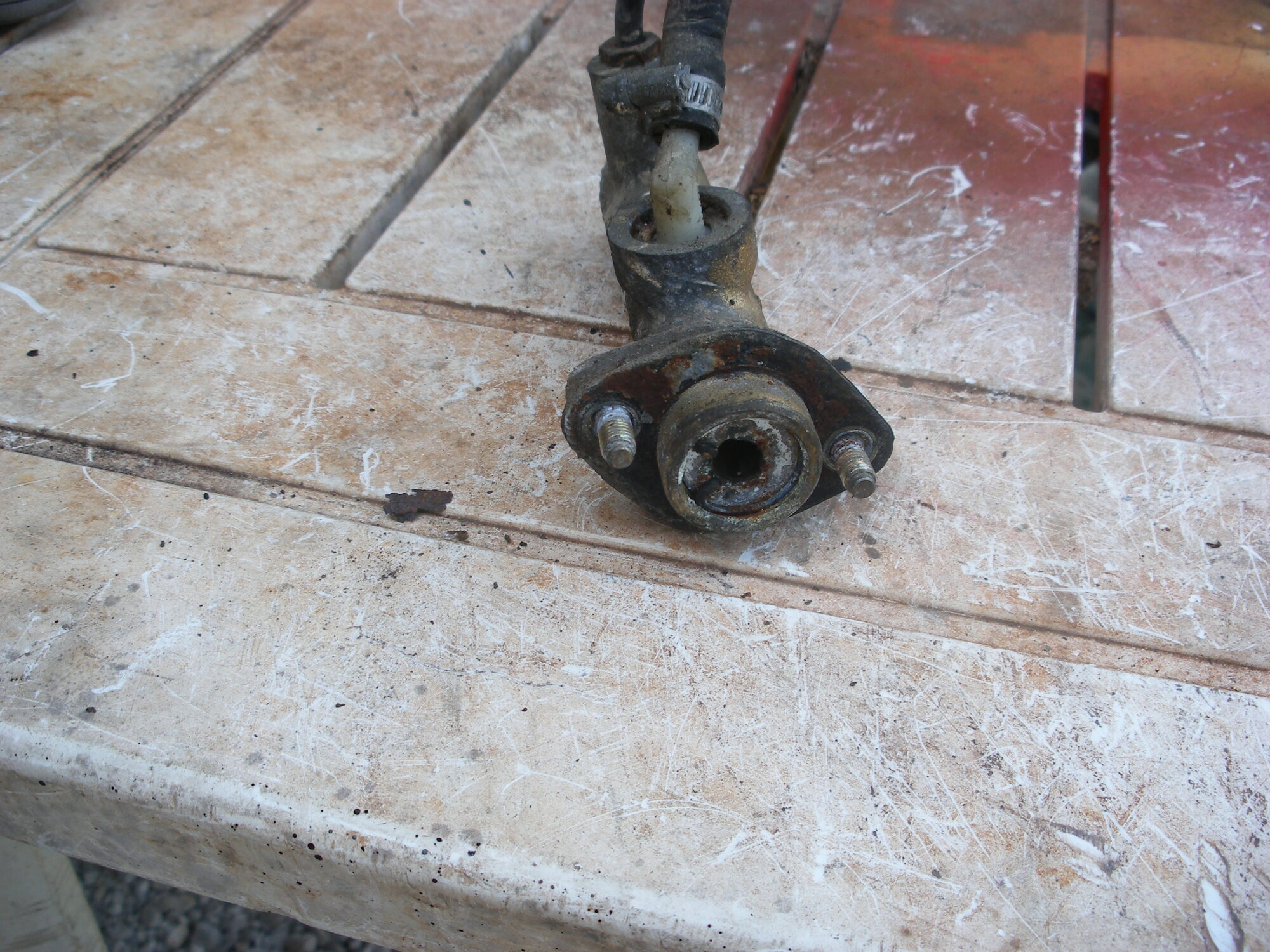

bon j'ai réussi à sortir l'émetteur d'embrayage, sans sortir la clavette ;)
pour le sortir, aprés avoir enlevé les deux écrous à l'intérieur, il faut basculé l'émetteur vers le haut, en bas, à gauche ou à droite, c'est suivant la position de la rondelle qu'il y a sur l'émetteur.
elle à une forme bizarre, qui permet de sortir la boule en bout de tige, seulement dans un sens, la voici:
en espérant que ça servira à d'autres ;)
en ce qui concerne l'axe avec la clavette, je m'en occuperais plus tard :(

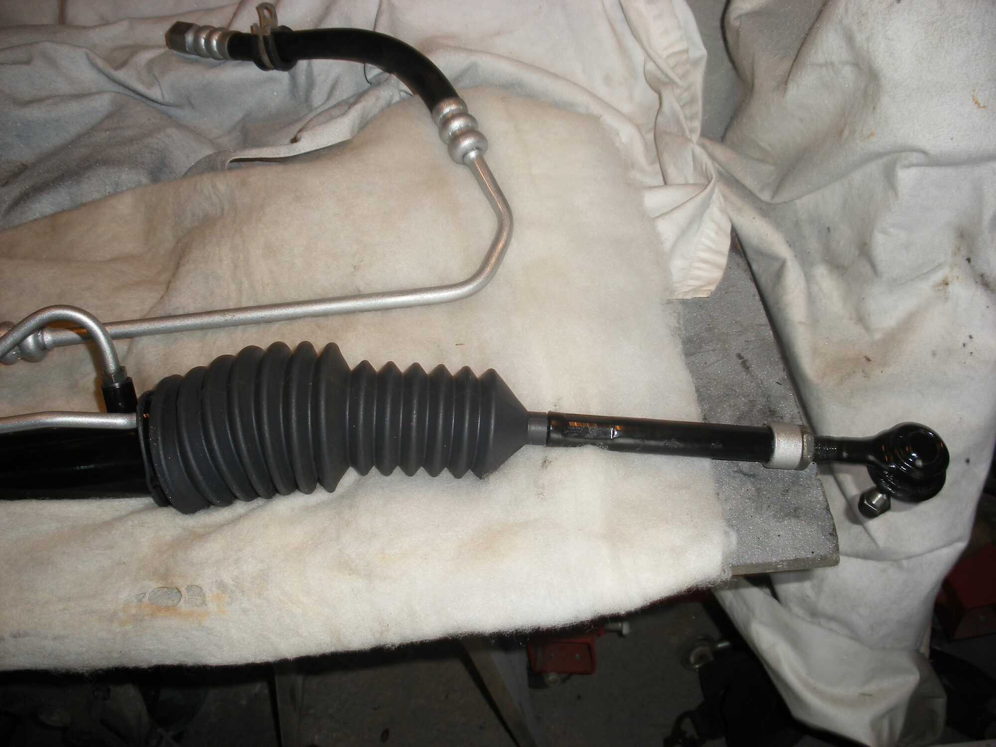

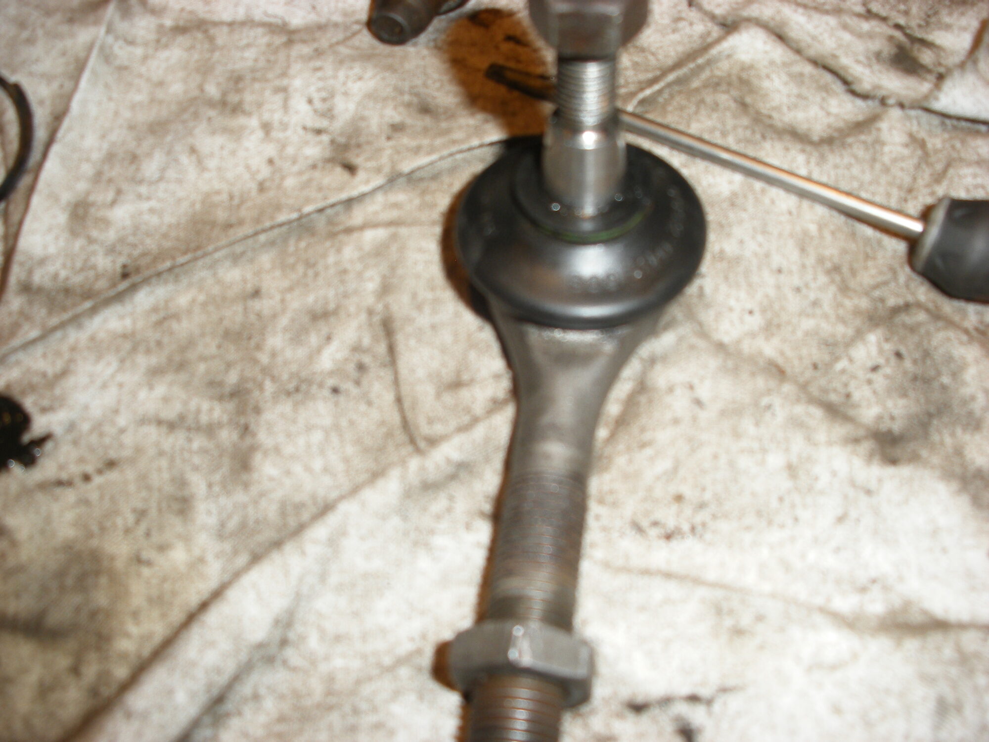

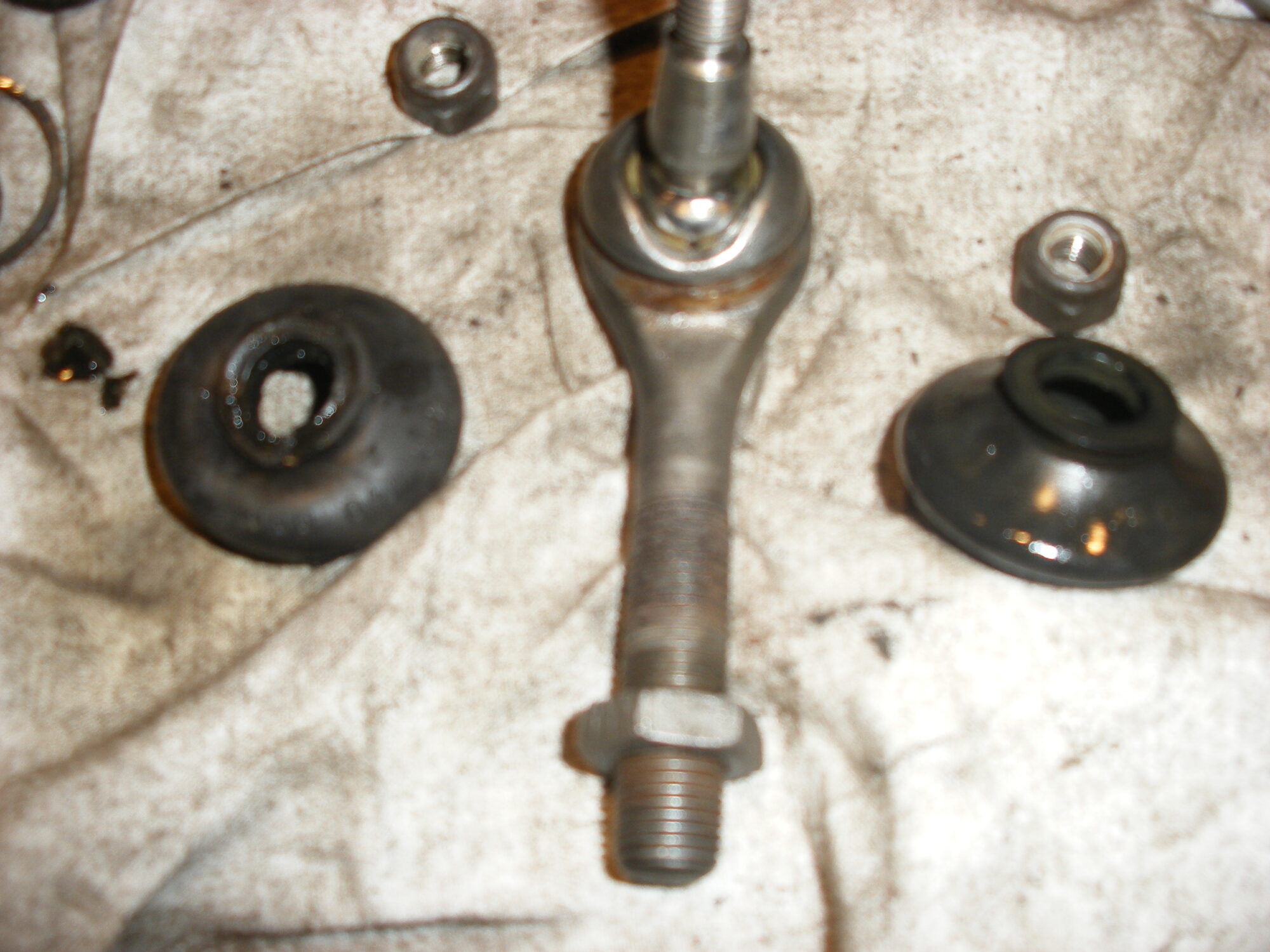

je revient sur la crémaillère!
j'ai une rotule avec le soufflet H.S et l'autre avec le pas de vis H.S :shock:
de deux j'en fait une :mrgreen:
ça ne m'en fait qu'une à acheter ;)

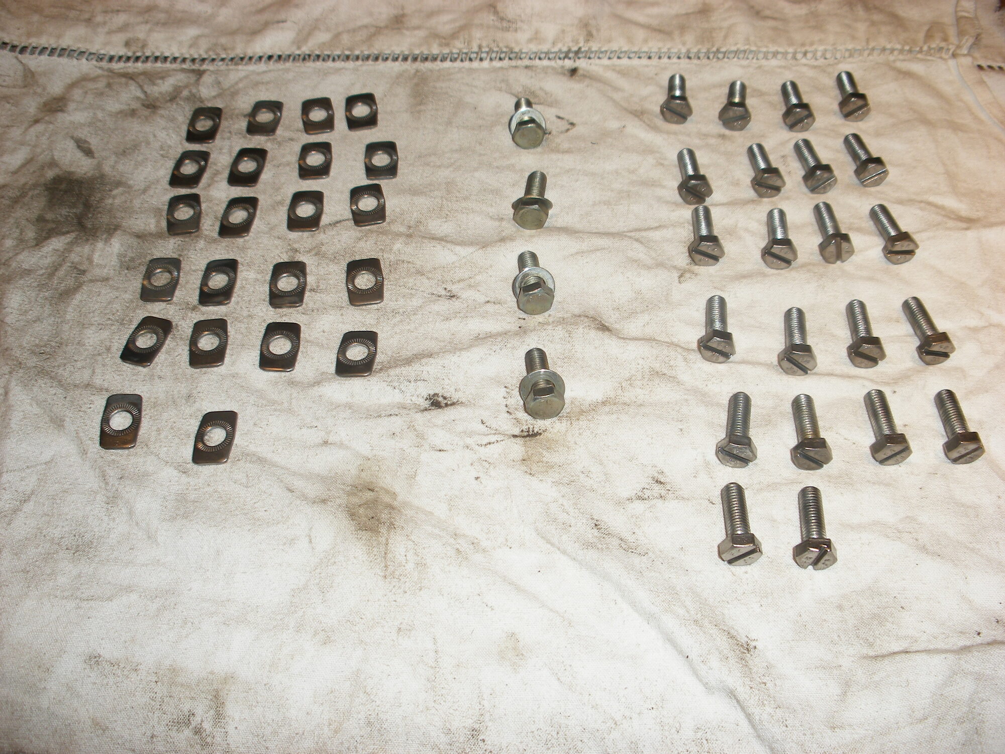

la visserie:
ça prend un temps, ces bricoles :evil:

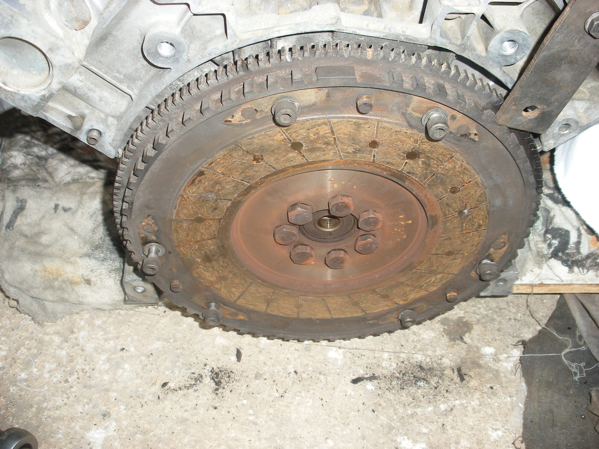

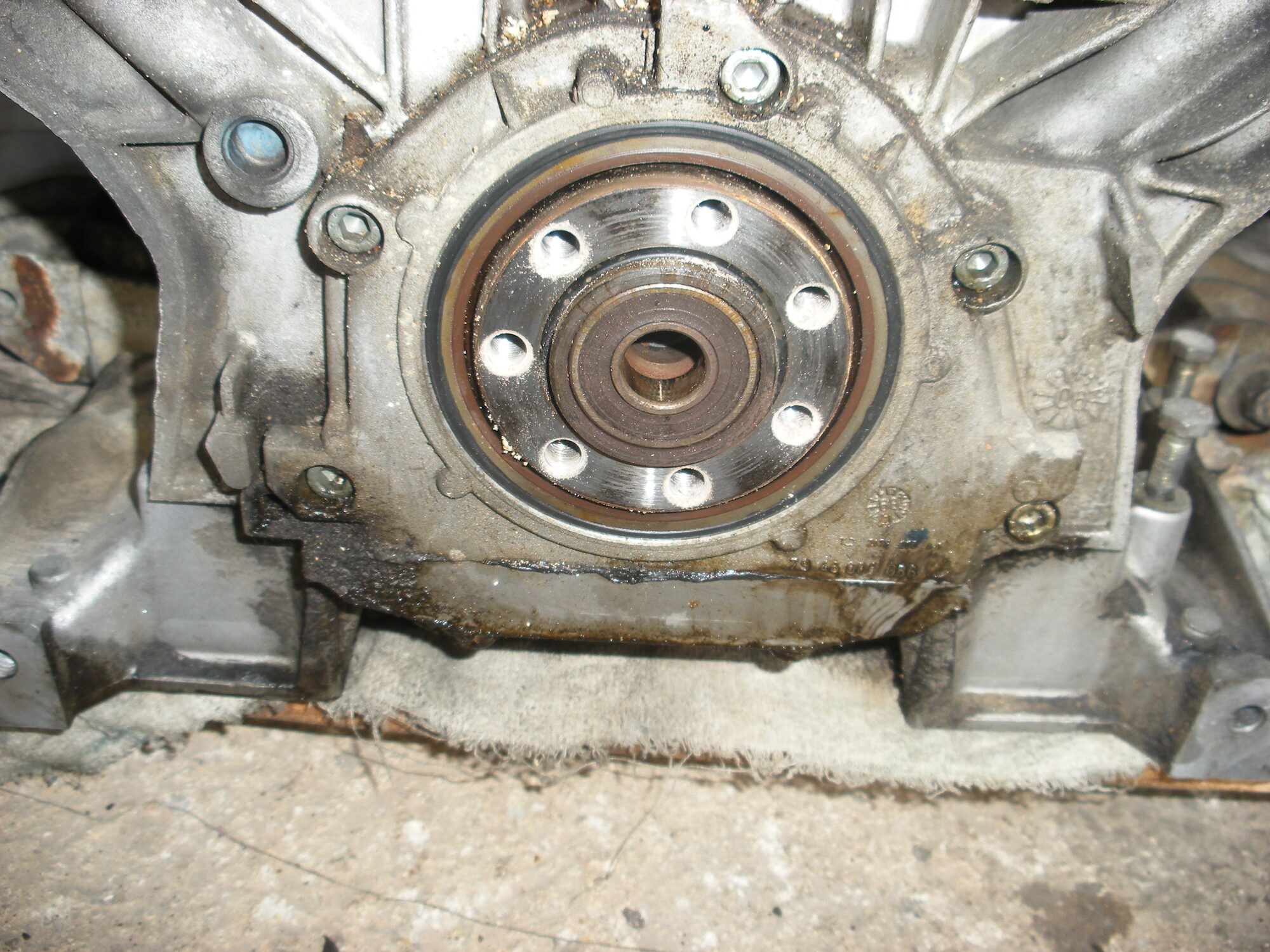

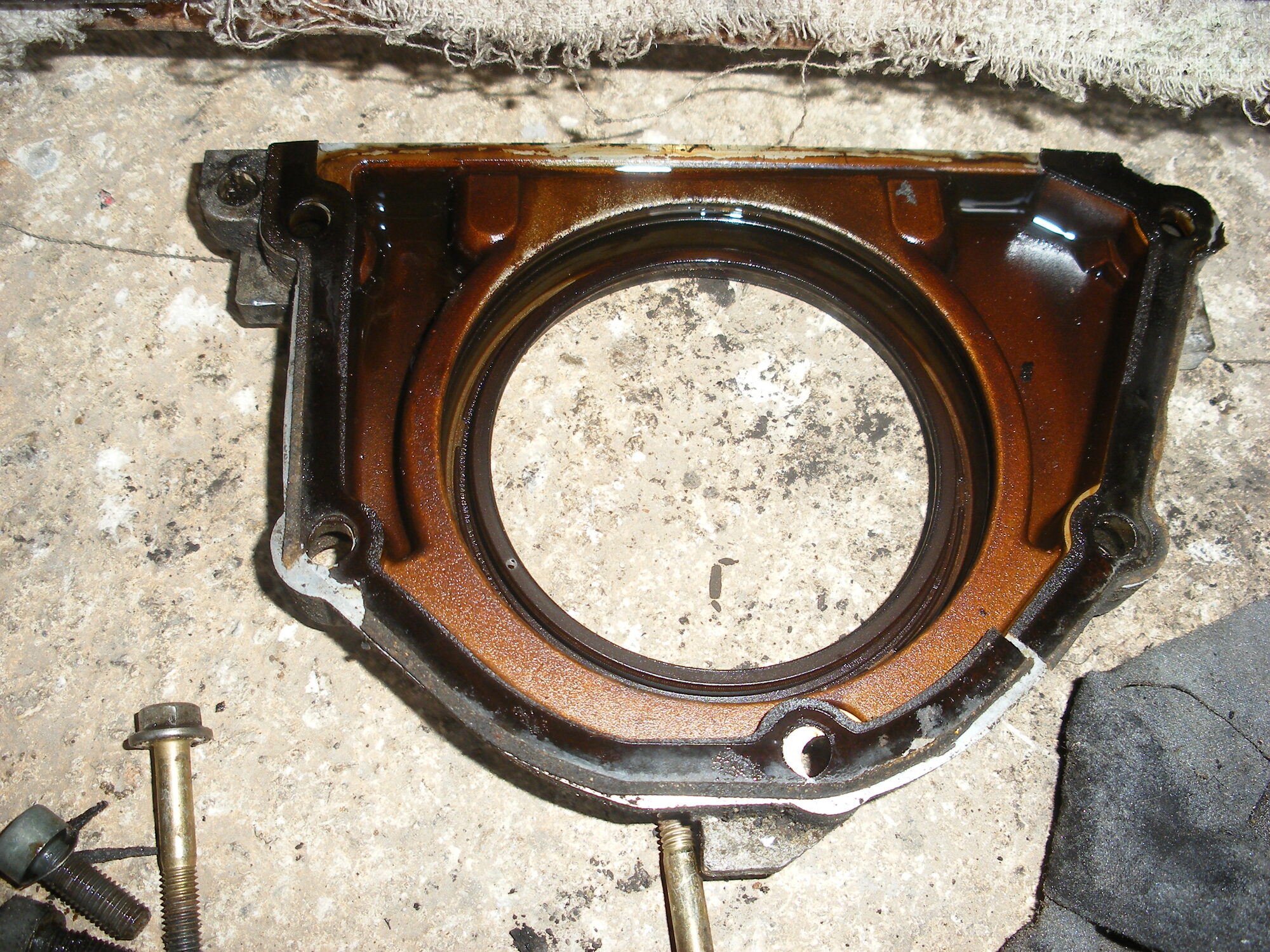

j'ai tombé l'embrayage et le volant moteur, à la recherche d'une fuite:
l'embrayage est tout juste bon, de toute facon à y etre et à 160000 kms, je change;)
j'ai trouvé la fuite :mrgreen:
le joint de carter est craquelé, cassé, les vis sont plein d'huile et le joint souple est quasi inexistant :o
je pensai plutôt à la bague d'étanchéité, mais non!! de tout façon elle sera changée quand même ;)

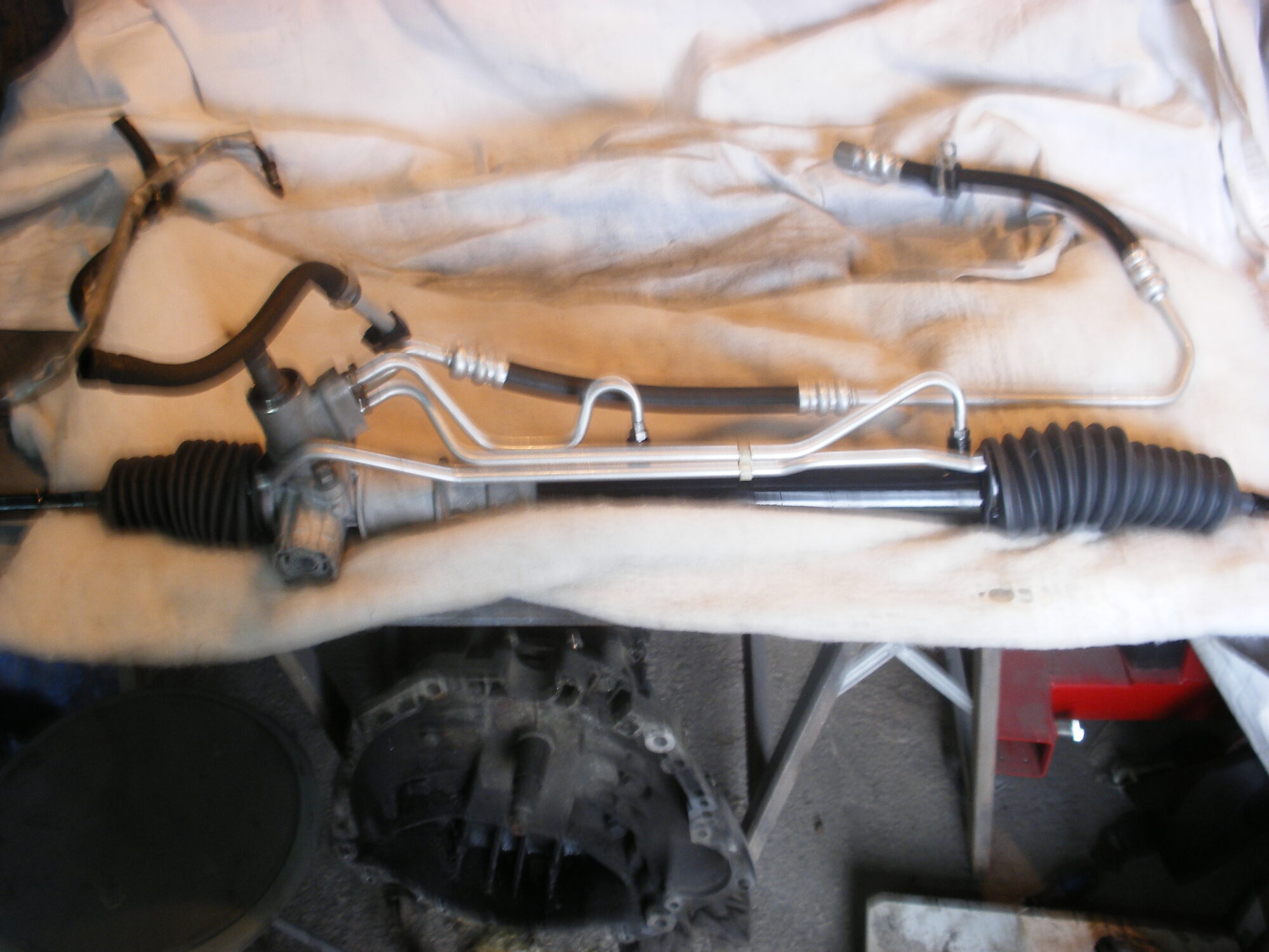

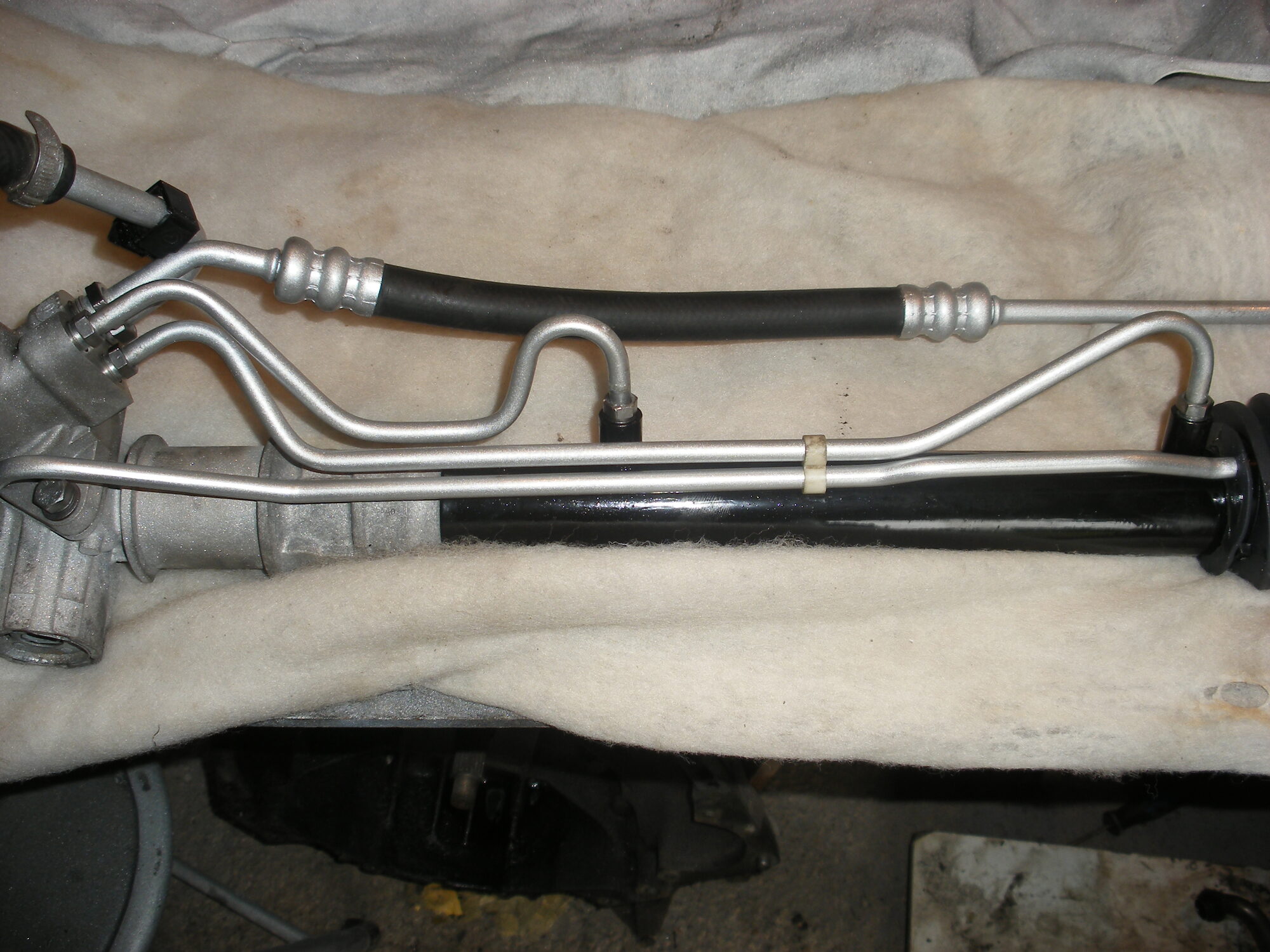

la crémaillère est terminée:
tout a été graissé et les joints changés ;)
