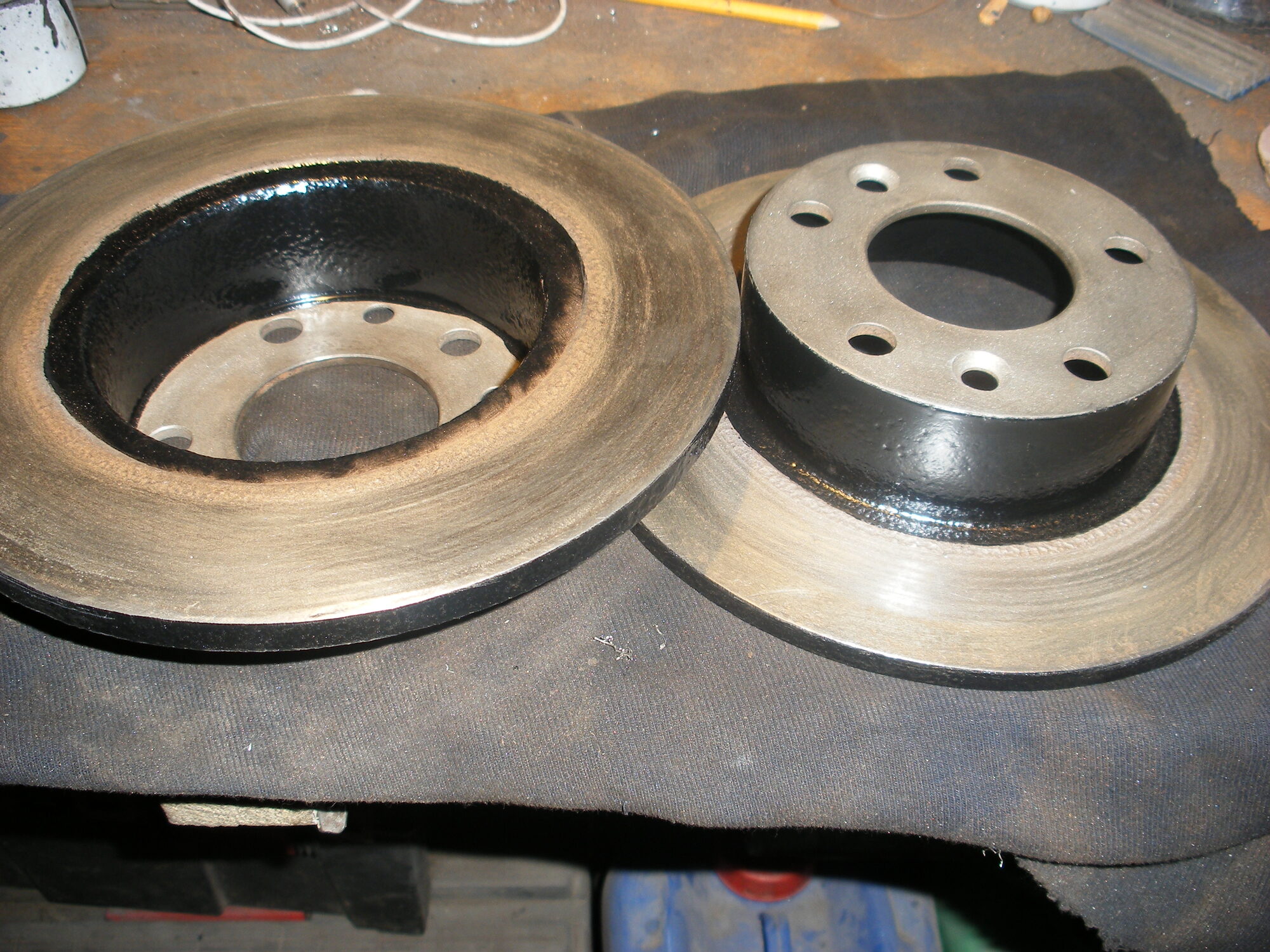

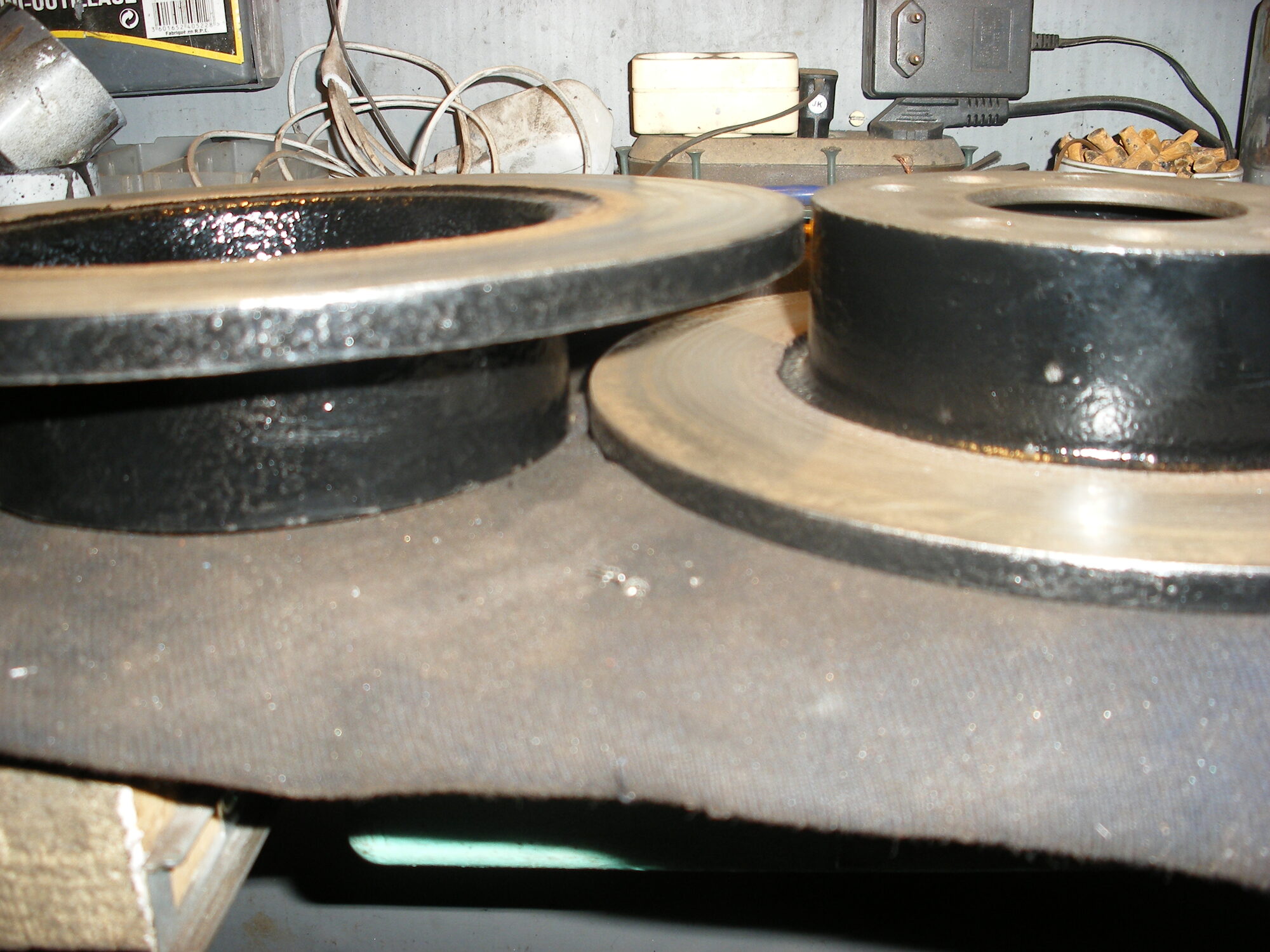

j'ai terminé les disques de freins arrières:

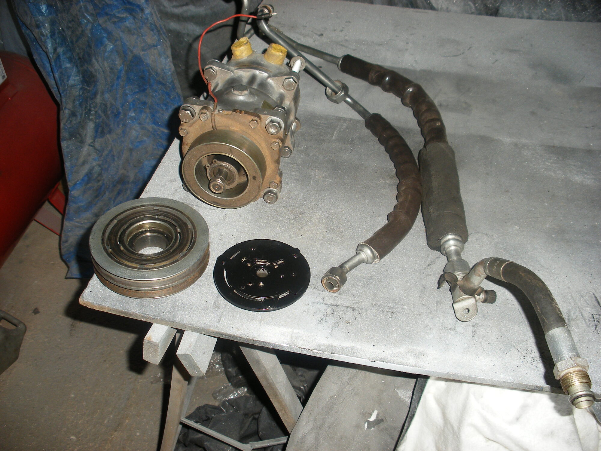

j'ai aussi, fini de nettoyé le compresseur de climatisation et les tuyaux:
manque juste à changer la mousse isolante
Et remettre de nouveax joints pour l'étanchéité du circuit ?

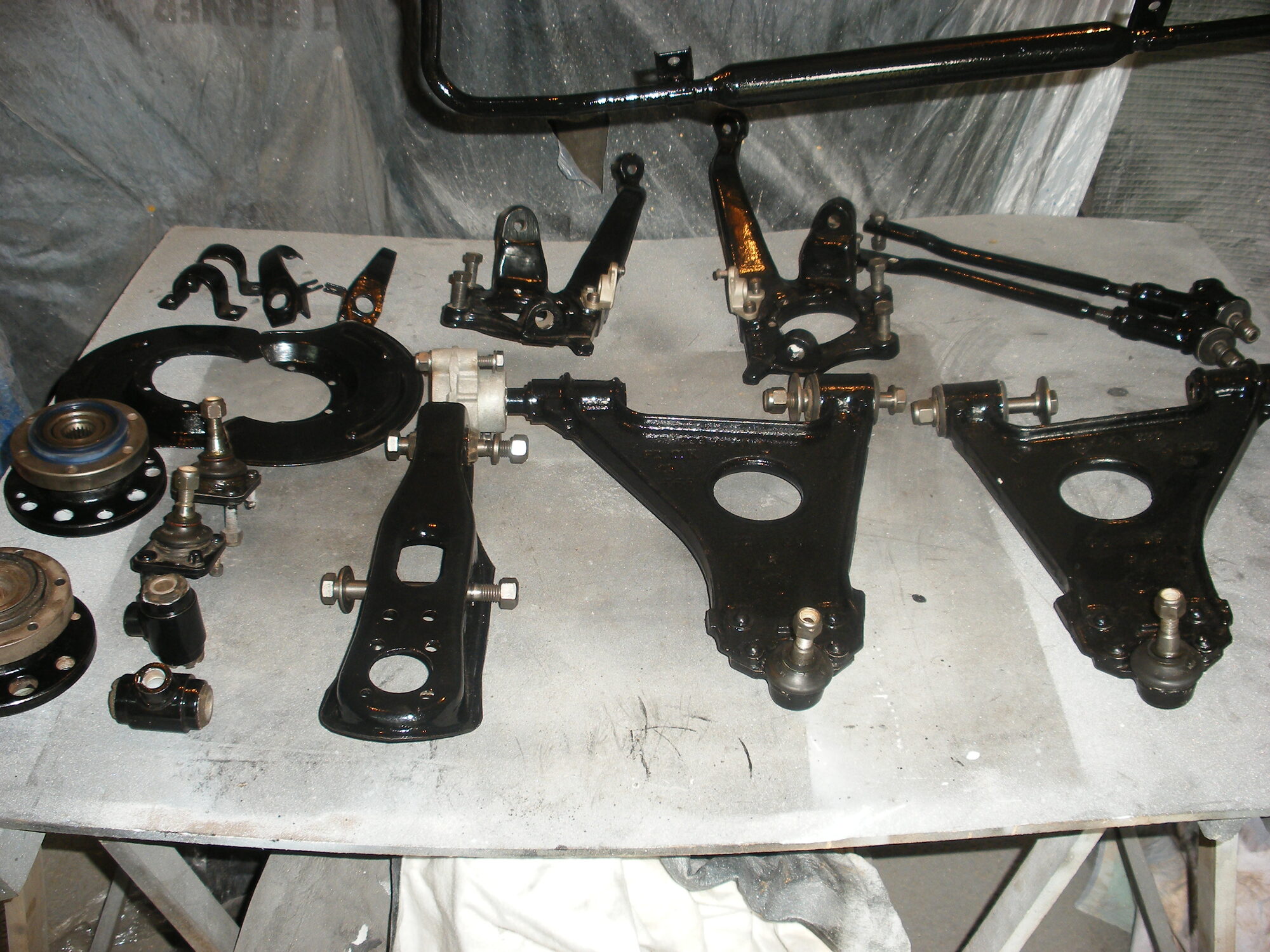

presque toutes les pièces du train avant, sont finis:
il me manque un bras supérieur et impossible de remettre la main dessus
j'ai des pièces partout, dans le garage, l'abri de jardin, dans la voiture et la maison
je finirais bien par le retrouver!!!

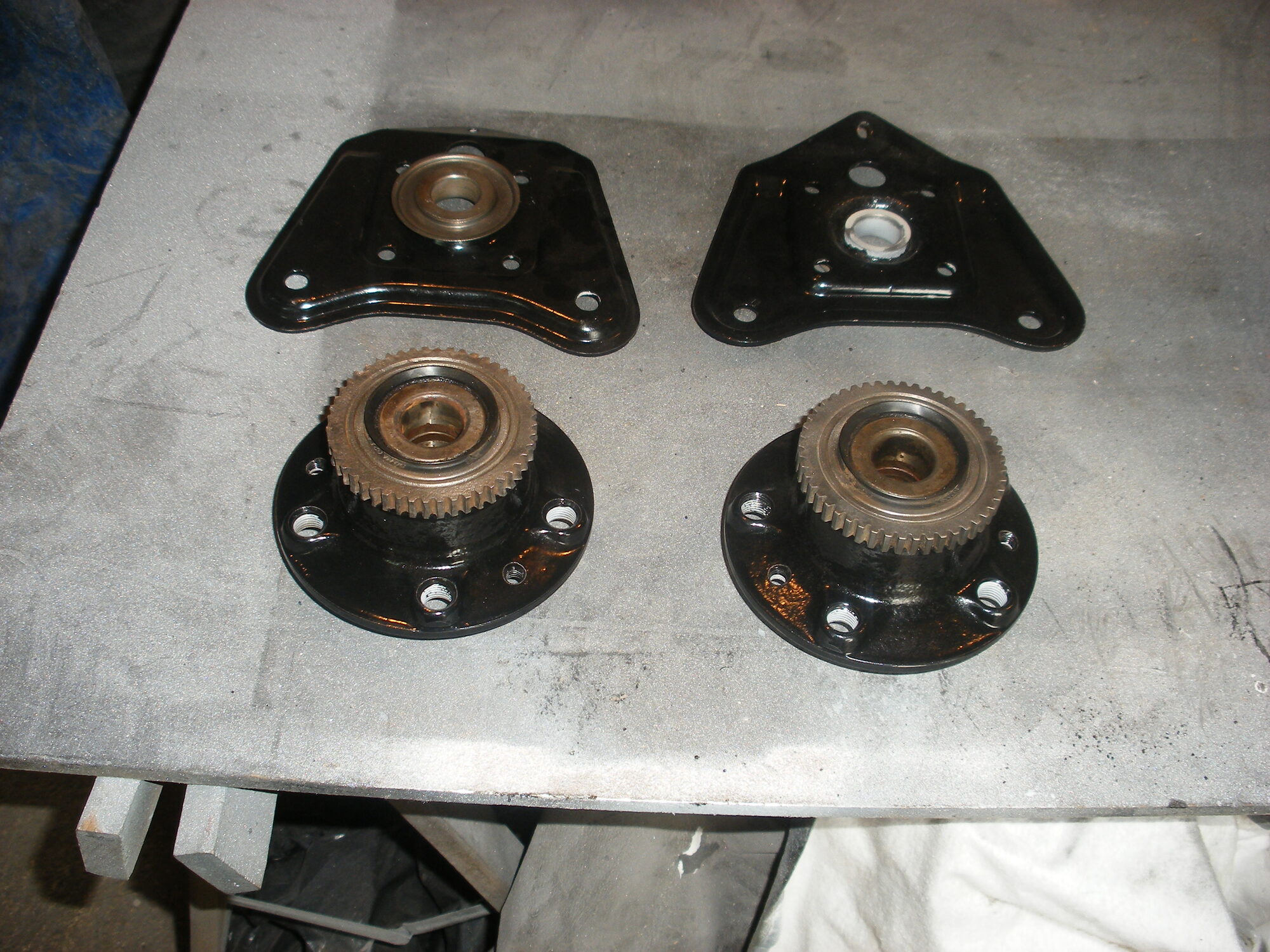

quelques autres pièces terminées:

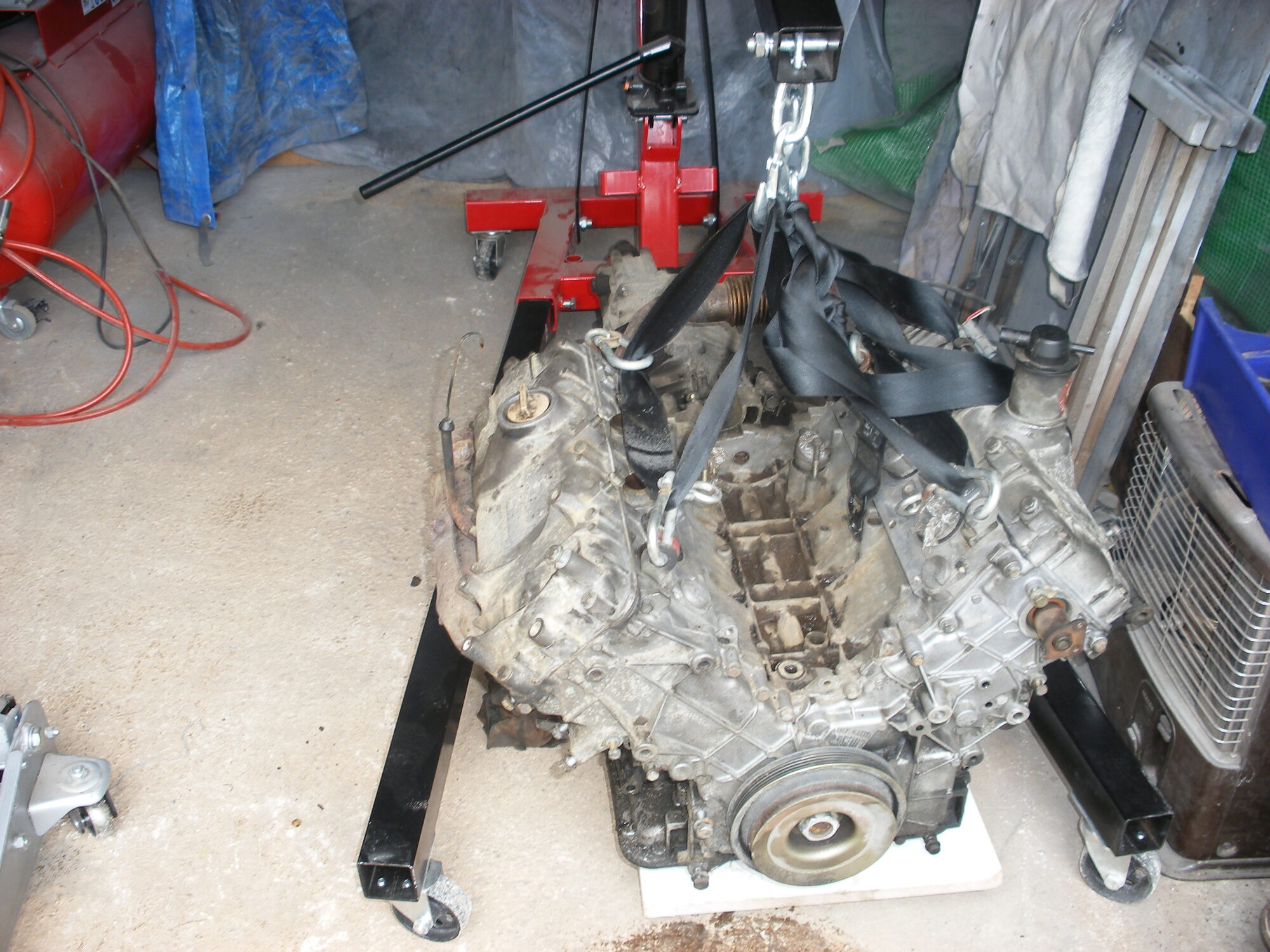

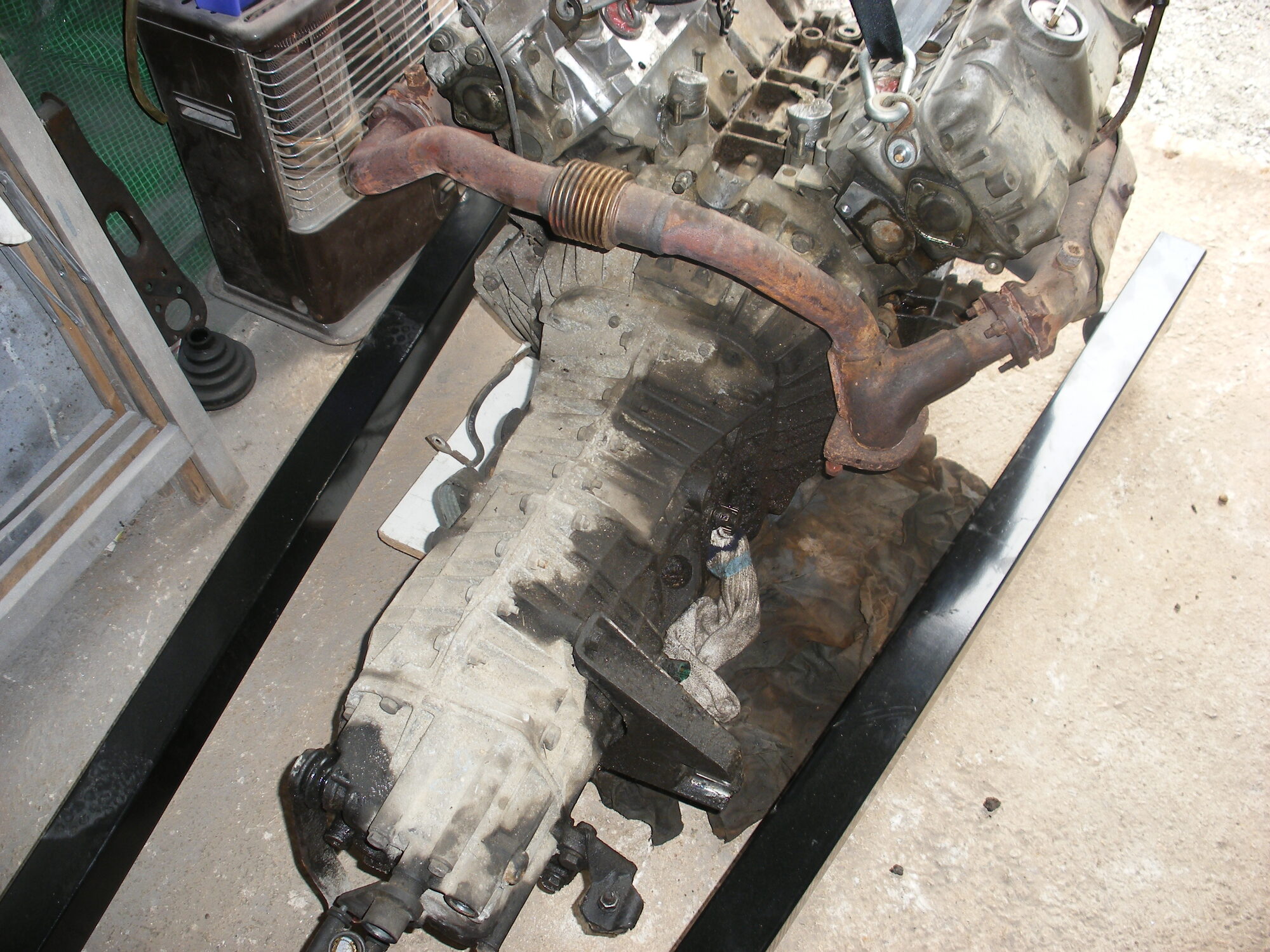

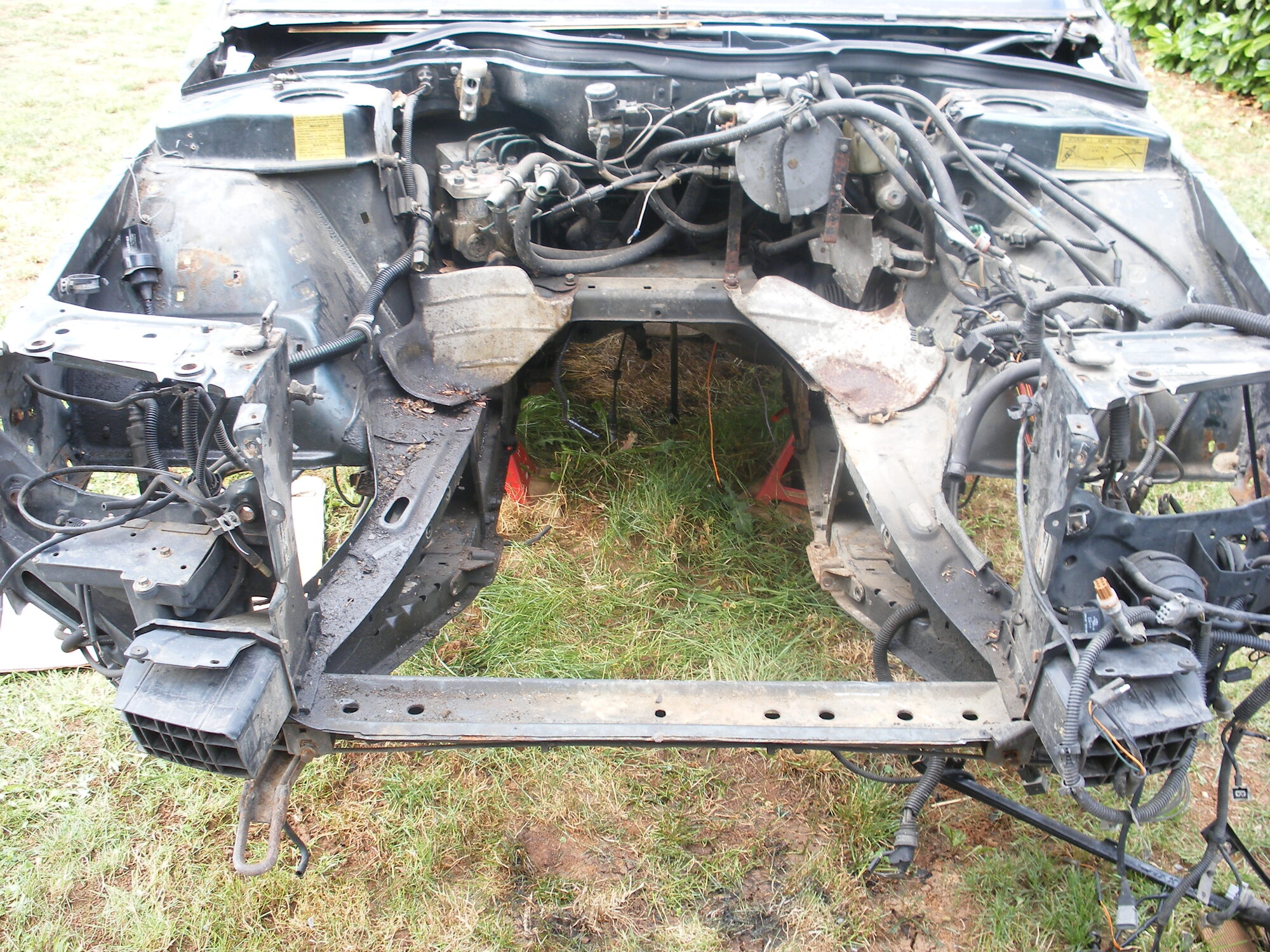

suite des opérations, l'ensemble, moteur boite est sortis:
la suite sera:
- nettoyage
- séparée la boite
- ouvrir les carters moteurs
- vérification des guides de chaînes de distri, ainsi que les chaînes et pignonerie
- les réglages
- changer tous les joints
cette auto, roulant au GPL, les culasses avaient étés déposées pour refaire les sièges de soupapes à environ 120000 Kms (elle à aujourd'hui 160000 environ), je n'est donc pas besoin en théorie de le refaire, ni de changer les joints de culasse, puisqu'ils ont étés fait en même temps.
preuve que cela à été fait, lorsqu'ils ont remontés, ils n'ont pas changés les autres joints, juste mis de la pâte à joint par dessus
je déteste ce genre de procédé, je ne m'étonne donc pas d'avoir un bas moteur aussi sale
