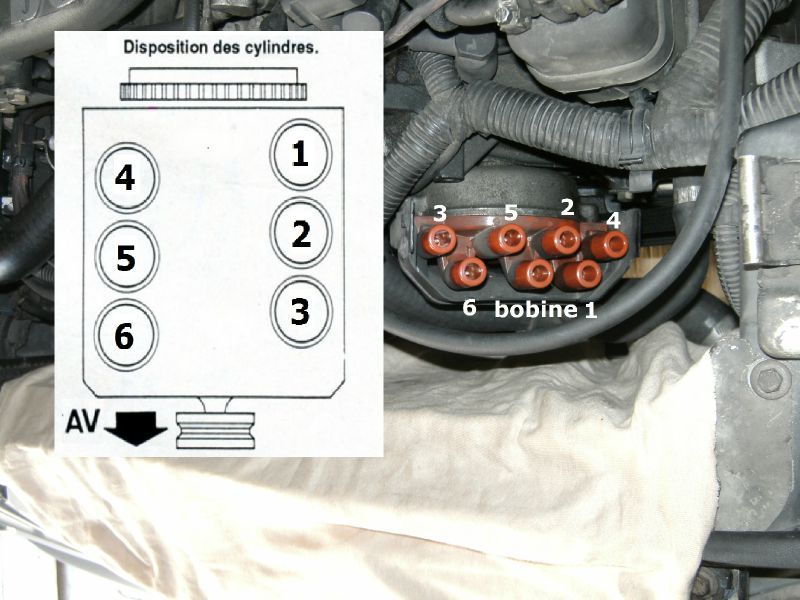

mr est joueur
sinon pour les moins artistes d'entre nous
pour le shéma concernant l'ordre dans lequel les bougies se mettent sur la tête, plusieurs bonnes photos peuvent aussi bien faire l'affaire :ugeek:
Re: R 25 V6 Turbo Phase 2 : Entretiens, réparations.
Tiens pour Cooldrick cela te plait
2.1-Schéma repérage.
Mikesan a écrit :Tiens pour Cooldrick cela te plait![]()
il est pointilleux le mr :ugeek:
C'est marqué sur le cache noir.

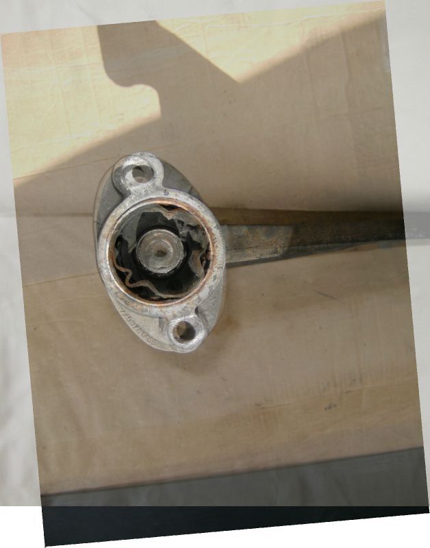

Bien j'ai une question sur le montage d'un palier arrière sur triangle de suspension phase 2.
Superposition nouveau et ancien palier.
Angle d'inclinaison n'a pas été respecté avec la cote donnée 4° (+- 1°). En transparence le nouveau palier, il doit y avoir au moins 10° si ce n'est pas plus ! Une fois monté, le triangle ne vient pas du tout en buté sur la biellette de barre stabilisatrice. Le triangle s'arrêt à 5 cm de la barre stab. ! Voir aussi la vidéo.
Quelle conséquence sur le train avant droite peut-il y avoir ? Si quelqu'un connait la réponse merci.
Mouvements triangle suspension avant droit, silentbloc neuf.
Lien dailymotion pour lecture directe sur le forum ? (Help Machouse merci).
http://dai.ly/mR7N3B
