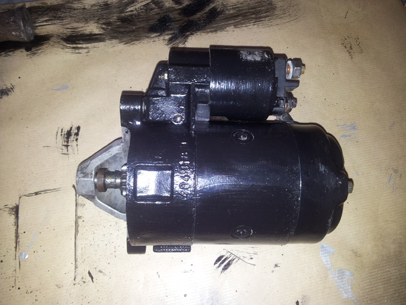

Re: [Titoune] Remise en état de ma V6 turbo 205 cv

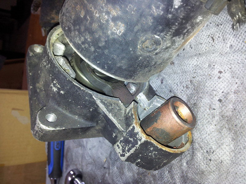

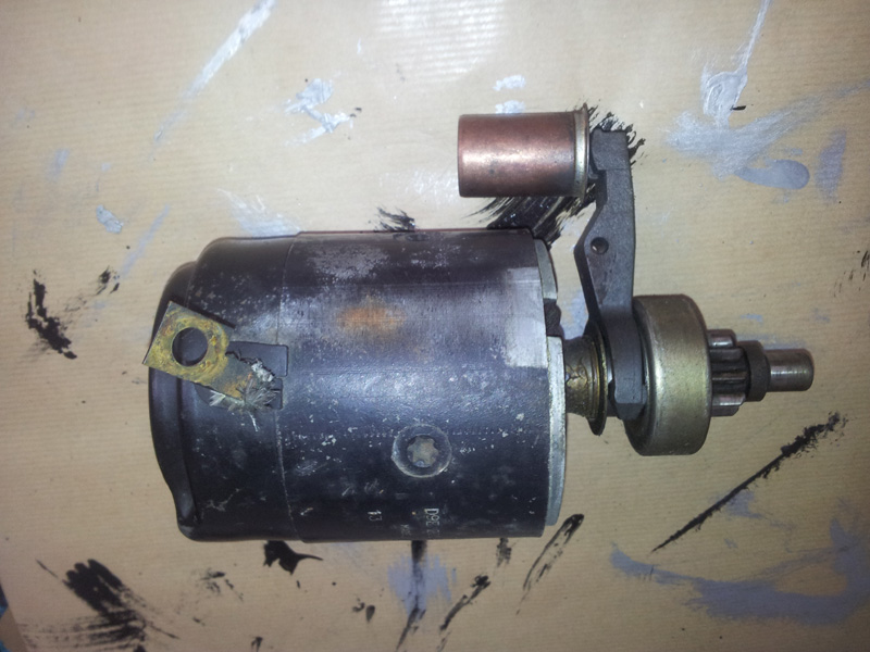

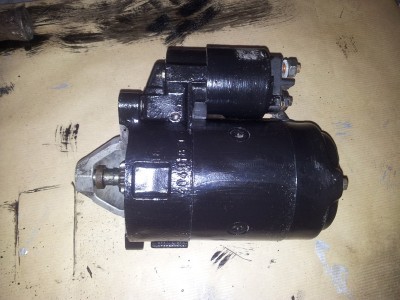

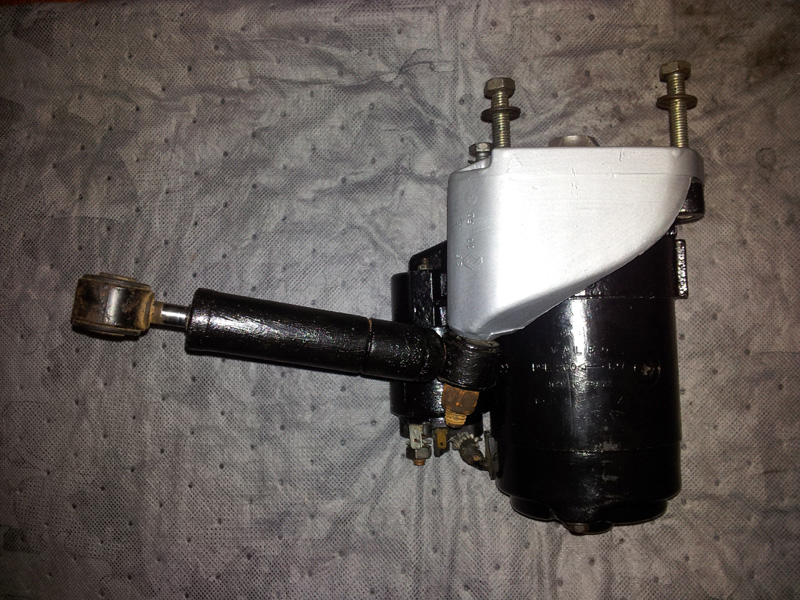

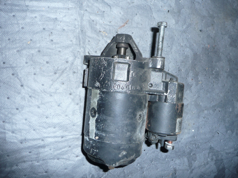

Ces derniers jours.

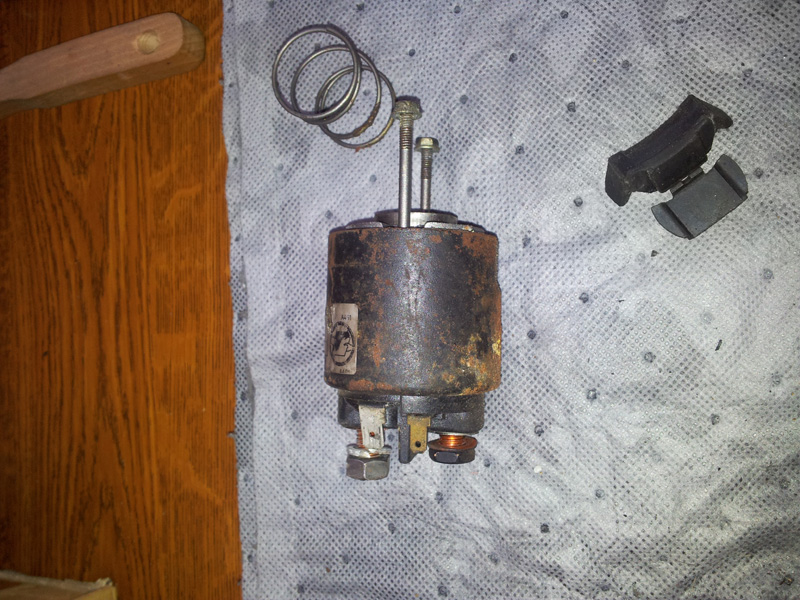

Le démarreur, mis en pièces pour contrôle, nettoyage, graissage et peinture:

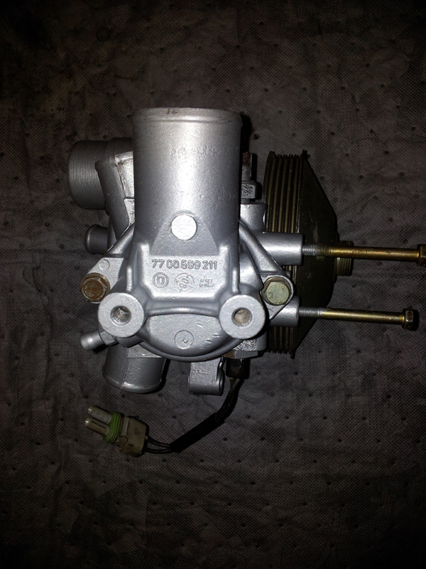

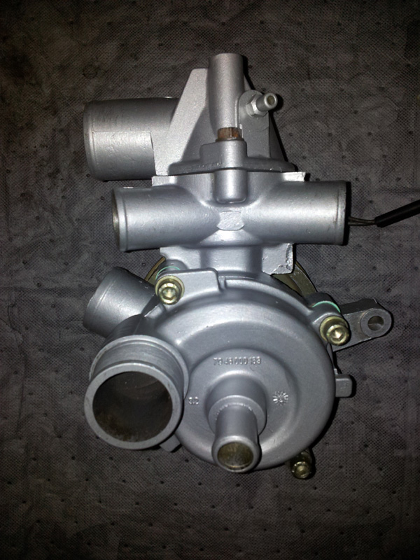

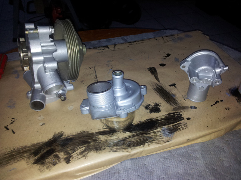

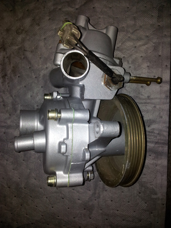

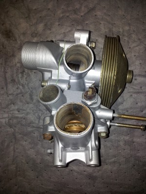

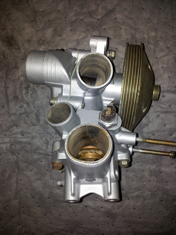

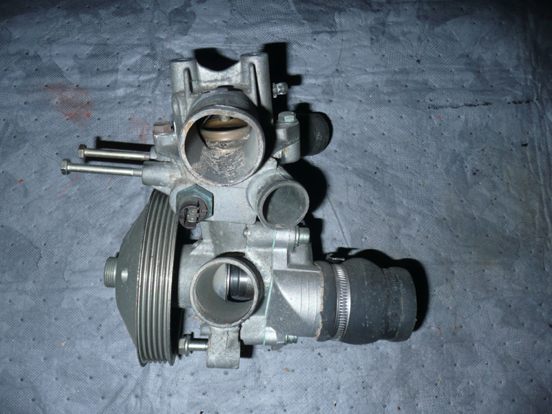

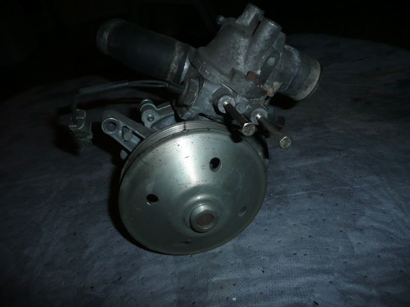

Dans la foulée, la pompe à eau, elle avait des traces de fuite sur les durites et sur le joint de cloche...
Le remontage n'est pas finalisé, il me manque de la pâte à joint pour la cloche.
Et j'ai une sonde avec un fil coupé à ras

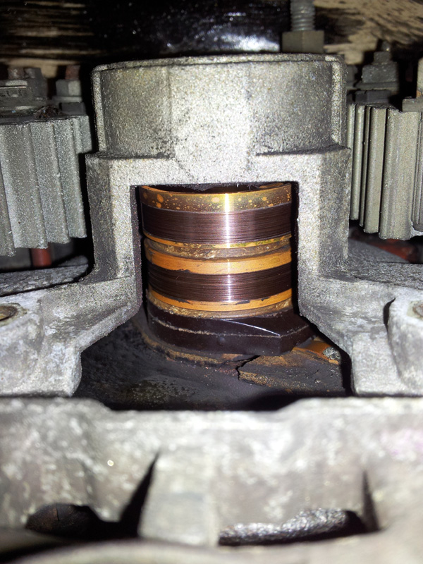

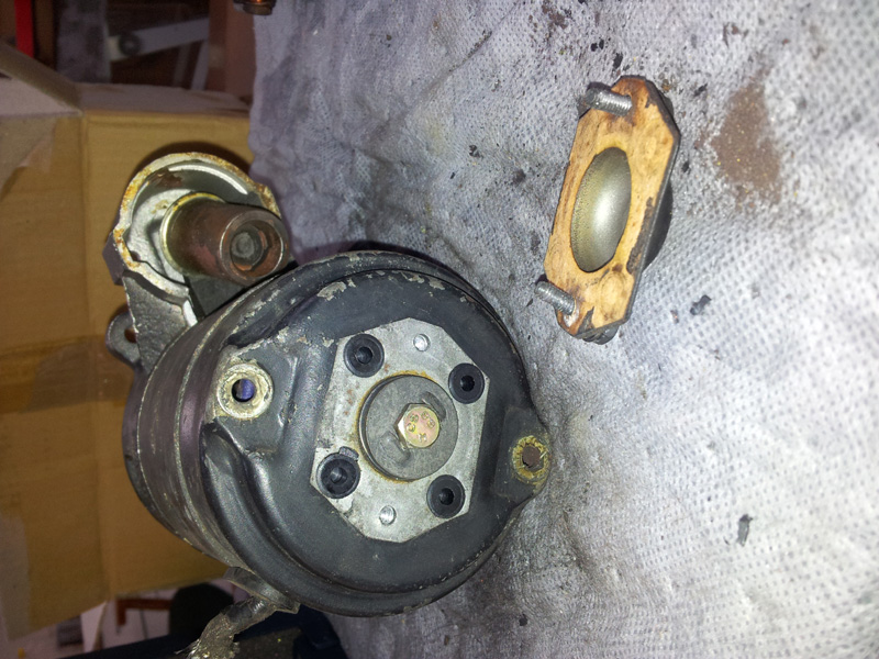

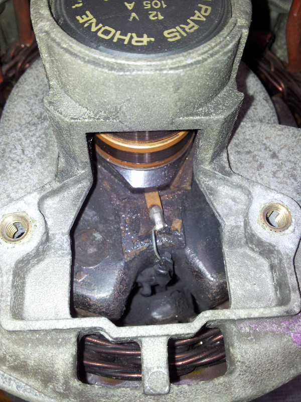

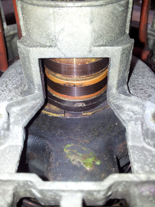

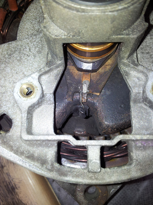

Je me suis attaqué à l'alternateur mais là, je pense que je vais en chercher un autre...
Je pense qu'il ne fera pas long feu... Un collecteur est très abimé, cela peut se rattraper mais sous le collecteur donc sur le rotor, il y a une plaque isolante et celle-ci est cassée et prête à partir.

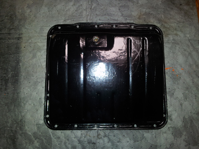

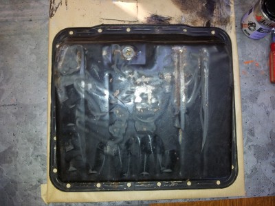

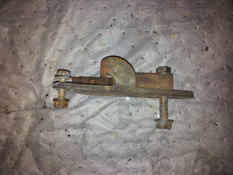

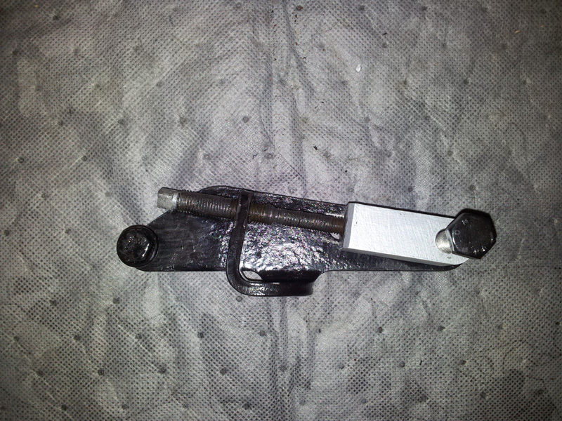

En attendant j'ai refait le tendeur: Le carter inférieur:

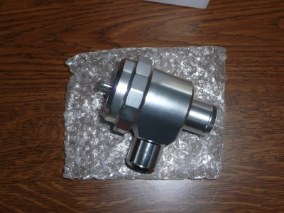

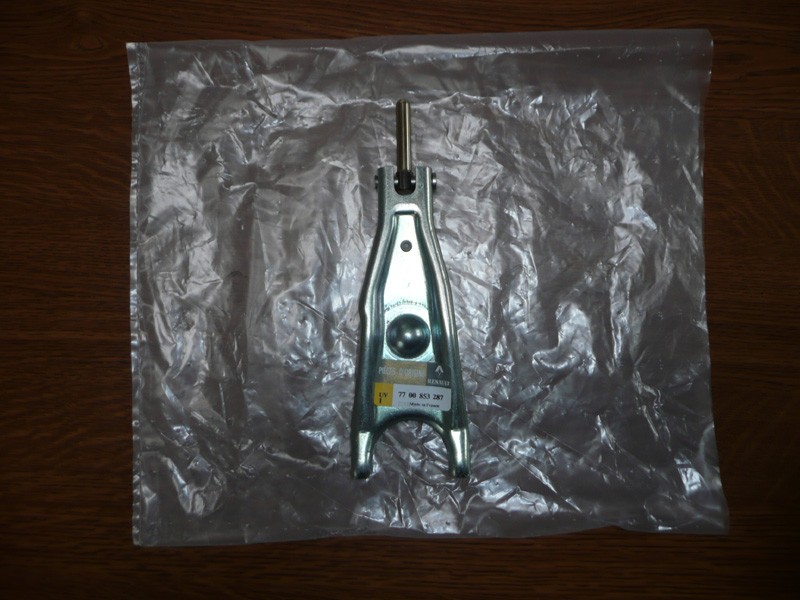

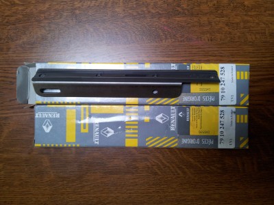

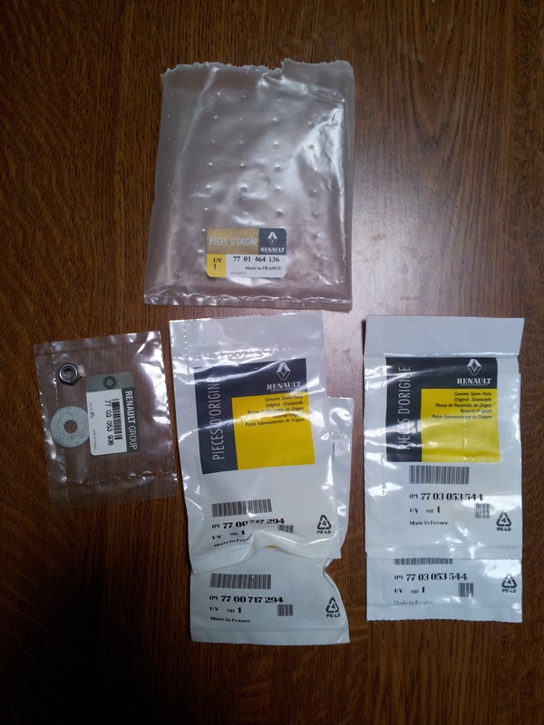

Quelques achats et d'autres en cours.

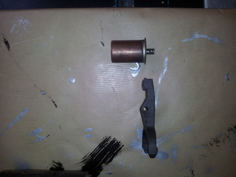

Une fourchette d'embrayage, pour ne pas avoir le même problème qu'avec mon ex 182cv

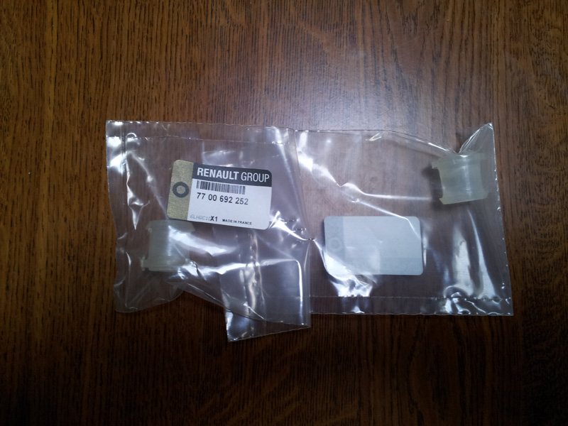

Tout le nécessaire pour refaire le levier de vitesses, mais bon Renault n'a pas tout, je suis en attente pour certain caoutchoucs:
Une Dumpvalve, Renault ne fait plus, on verra bien, celle d'origine était neuve avant l’arrêt de la voiture (il y a 4 ans):
Et pour le bloc moteur, les patins de chaîne de distribution, les miens étaient cassés, des morceaux de plastique étaient coincés dans la crépine
Et des segments trouvés moitié moins cher que chez Renault.
Jolies achats
Pour la dump-valve, tu as bien fait. Celle en plastique de chez renault ne tiennent souvent plus trop la distance.
