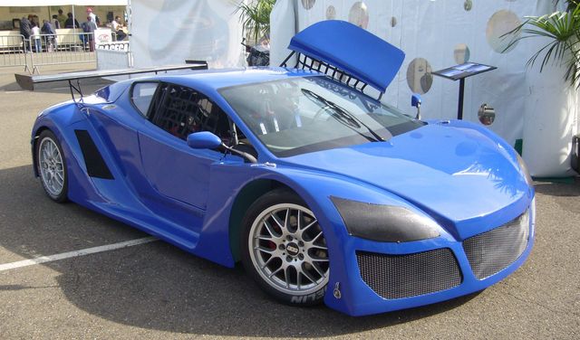

Voici un petit cliché de "l'ovalie" lors d'une présentation statique pour les courses de Pâques à Nogaro en 2008.
On a fait quelques sorties circuits sur Arnos, pour les coupes d'automne et en sortie club auto.
Ce WE, on a été tourner sur le pole mécanique d'Alès. On a pu faire la journée entière, la fiabilité étant au rendez-vous!!!
Je pense qu'on va s'orienter vers un changement de diff, je trouve la boite bien étagée mais trop mollassonne en relance. Vos avis et expérience seront les bienvenus!!
