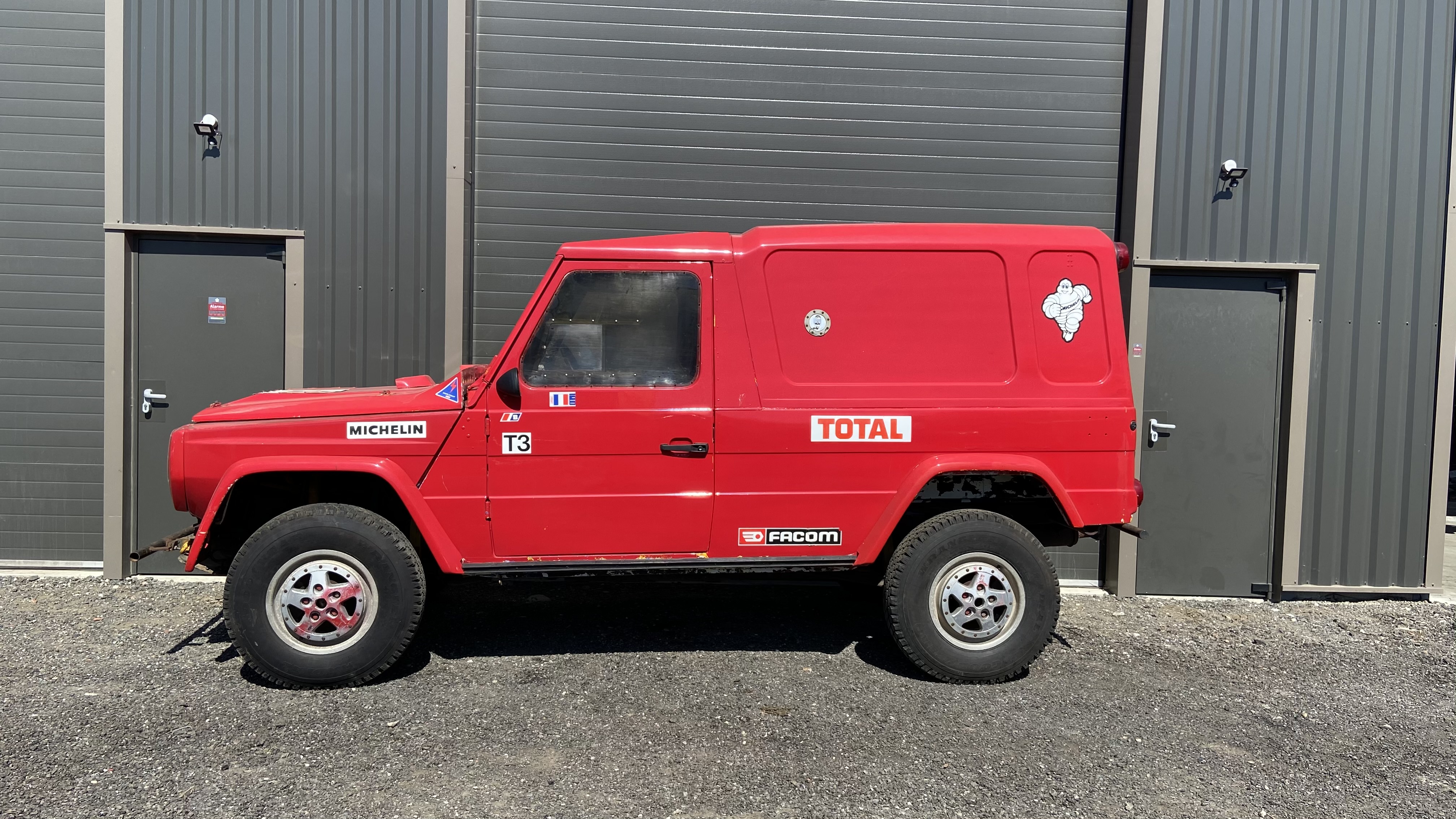

Bonjour à tous,
Je suis l’heureux possesseur d’un Peugeot P4 V6 un peu particulier puisque c'est un ancien véhicule d’assistance rapide de l’équipe Peugeot Talbot Sport.
Je vais débuter sa restauration en vue de participer au Dakar Classic 2022.
Je risque donc d’avoir 2 ou 3 questions ;-)

Voici une photo de la bête

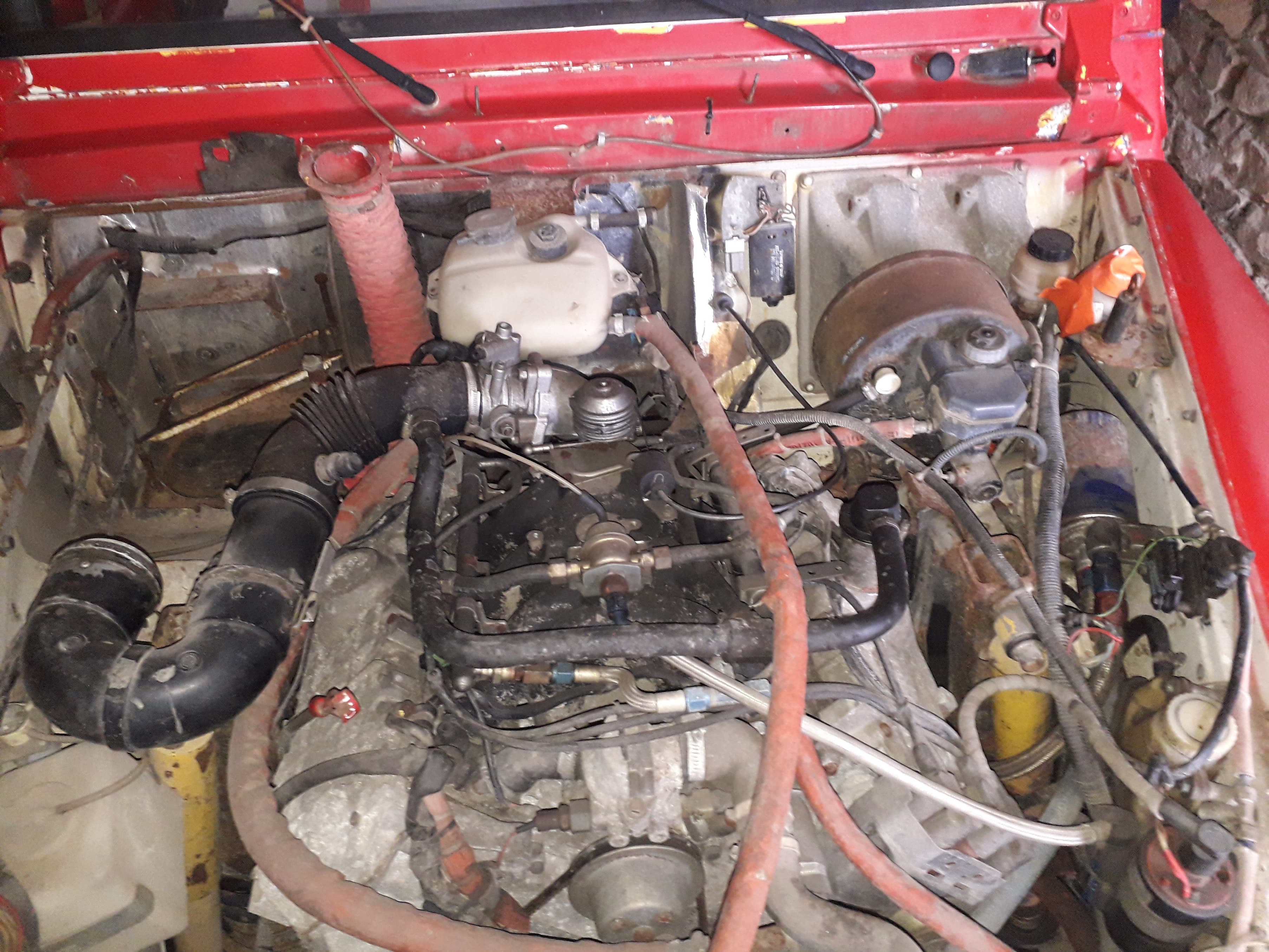

Hello,
Pour les durites silicone de pompe à eau (celles dans le creux du V et qui font la jonction avec les culasses), ça dépend principalement du type de montage longitudinal ou transversale (pompes à eaux différentes).
Longitudinal ça devrait aller mais il vaut mieux une photo pour s'en assurer.

Salut,
Voici les photos de mon moteur.
Je vais créer un post car je cherche un régulateur de pression d'essence...
Re: Olivier - Peugeot P4 V6
Pour les durites de pompe à eau ça devrait être les bonnes. Suivant les versions du PRV une des petite durite est sertie dans le creu du V. Rien de bien méchant il suffit de virer le sertissage avec une petite dremel et de remettre un collier par dessus la durite à cet endroit

Est-ce que cela te dérangerait de le mettre les liens des durites compatibles pour que je commande les bons produits?
http://www.prv-concept.com/boutique/pro ... gitudinal/
Assure toi d'avoir un montage de pompe à eau similaire avant de commander par contre
